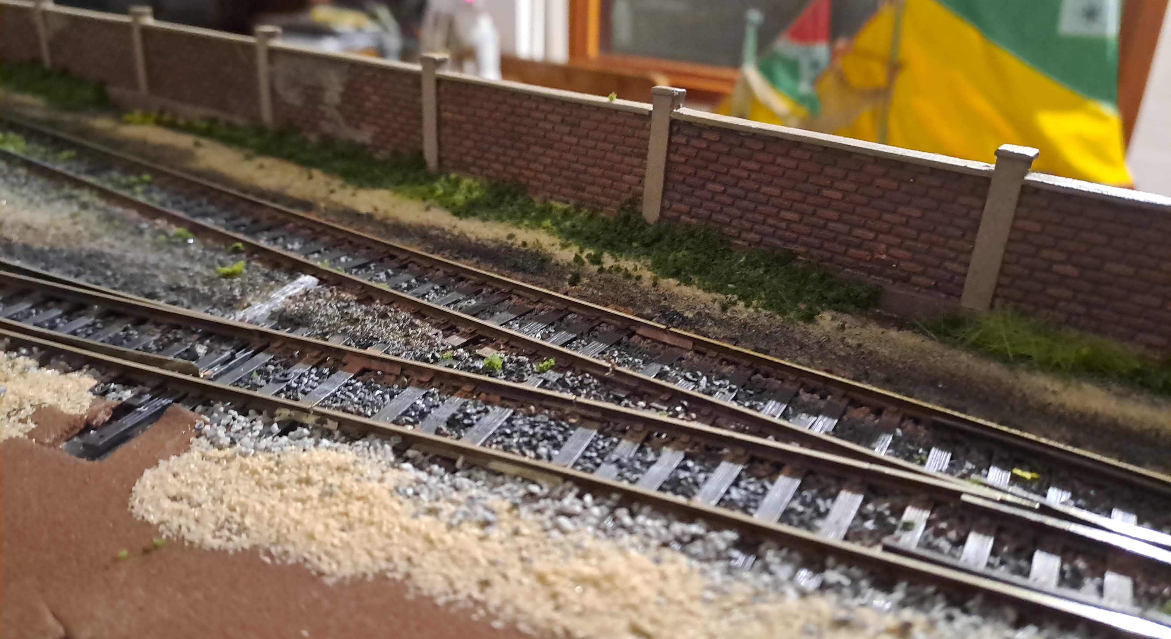

Gennaio 2025 e buon anno ancora a tuTTi...
Ho finito la posa del muro perimetrale, che occupa tre lati della vetrina (zone Ovest, Nord ed Est).
Mi resta solo la finitura estetica, ma per questo si ha sempre tempo.
Il muro sul lato Est è asportabile, per esigenze "logistiche" e viene fissato con due perni al piano, la realizzazione la trovate sul mio sito.
Un paio di immagini...

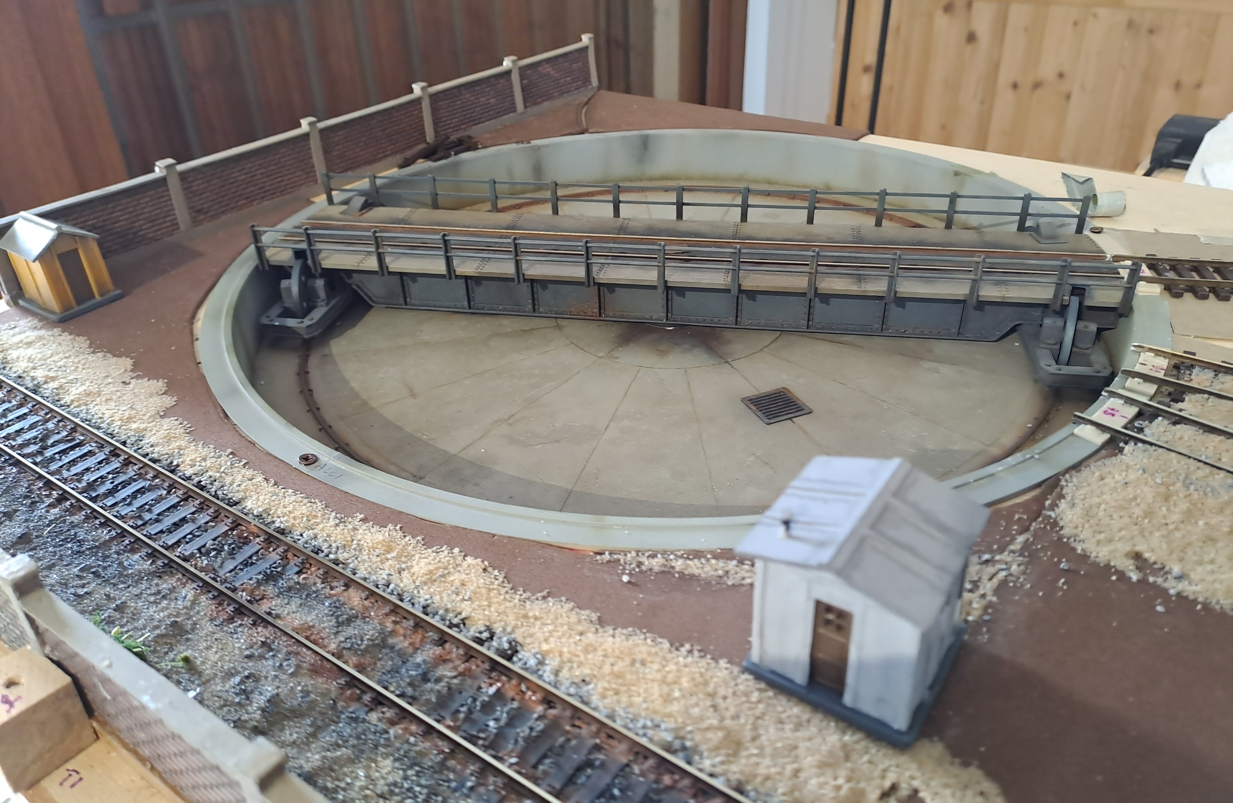

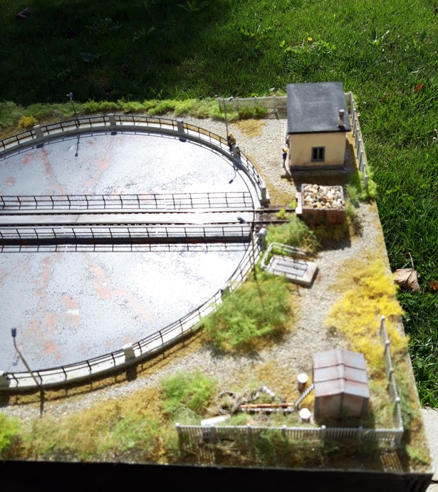

Va avanti la posa della pavimentazione e massicciata intorno alla piattaforma girevole.
La pavimentazione simula la terra battuta principalmente in questa zona ed è stesa sopra della gomma crepla, i dettagli li trovate sul mio sito e in parte nella presente discussione.

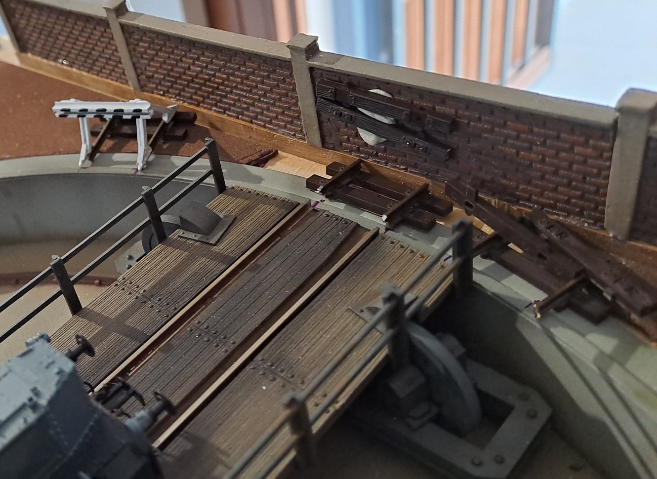

Agli inizi di gennaio 2025, Mauro mi ha fatto giustamente osservare che a complemento della piattaforma girevole, mancavano le contro-rotaie di sicurezza.
Bene avevo risposto che la posizione della piattaforma era critica, forzata per certi versi e poco documentata così appccicata al muro di cinta.
Avevo promesso che avrei fatto delle prove e documentato una plausibile soluzione...
Ecco una bozza provvisoria, che prevede tre diverse situazioni:
- Una con classico paraurti FS
- Una con traversine fissate al muro
- Una con traversine conficcate nella massicciata
Suggerimenti...? Tenendo conto che il tutto è appena abbozzato.

#232 Messaggio da MrMassy86 »
Stai facendo un bel lavoro Giorgio, personalmente visto il poco spazio la soluzione con le traverse al muro è quella che mi piace di più!

#233 Messaggio da Egidio »
Anch' io opterei la soluzione del fermacarri con le traversine attaccate al muro. Considerando lo stretto spazio a disposizione credo che la situazione al vero sarebbe stata proprio risolta in questa maniera.

#234 Messaggio da MrPatato76 »
Considerando gli spazi a disposizione ci metterò un paraurti, magari più stretto.
Le traverse sul muro non hanno senso considerando che hai riprodotto un muro di mattoni al vero facile da demolire in caso di urto diretto.

#235 Messaggio da lorelay49 »
Concordo con Roberto, ha poco senso la traversina sul muro [264] [253] [253]

#236 Messaggio da Docdelburg »
Anch'io escluderei il muro che non reggerebbe il ben che minimo urto. Puoi sempre mettere una piccola gabbia di legno piena di sassi addossata al muro con taversa o respingenti. Così la puoi fare di misura per i tuoi spazi.

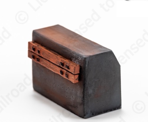

Carissimi grazie per i suggerimenti, sempre preziosi e stimolanti.
Nel rovistare tra il ciarpame ed il disordine che regna sovrano nel mio laboratorio, ho trovato un paraurti in cemento.
Ed ecco una nuova configurazione...
Di fatto devo allestire tre binari di sicurezza e quello al momento, seppur in bozza, posato risulta visivamente un poco "ingombrante" ma effettivamente ci sta.
Me ne devo procurare altri due per rendere il tutto omogeneo, quello classico in spezzoni di binario sarà destinato ad un altro angolo della vetrina.
Vegetazione, invecchiamento e altri aggiuntivi di varia natura andranno ad arricchire quel muro.

#239 Messaggio da Docdelburg »
In effetti il manufatto in cemento è piuttosto grosso, specie in confronto col il muro retrostante.
Fossi in te ne costruirei 3 più piccoli, usando dei blocchetti di legno che puoi facilmente sagomare, dipingere e su cui applicare una traversina come respingente.
Prendi come altezza il paraurti fatto da spezzoni di binario.

Docdelburg ha scritto: martedì 25 febbraio 2025, 15:40 In effetti il manufatto in cemento è piuttosto grosso, specie in confronto col il muro retrostante.
Concordo con la soluzione suggeritati dal Doc. Saluti. Egidio. [51]

#241 Messaggio da MrPatato76 »
….il paraurti in cemento mi sembra fuori epoca…
Preferisco ancora il paraurti in metallo…

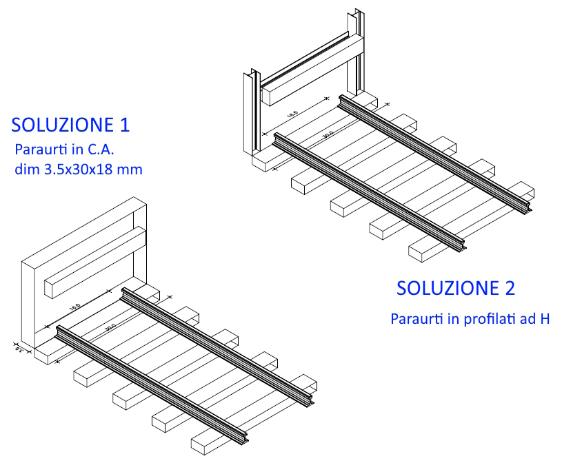

Ciao Giorgio, stavo curiosando nel forum e sono stato attratto da questa discussione. Mi piace tutto il tuo lavoro fin qui fatto complimenti!
Venendo alla situazione specifica, ritengo anche io che un paraurti in cemento armato sia la situazione più idonea. Il paraurti non dovrà necessariamente avere dimensioni massicce e forma trapeziodale ma sarà sufficiente una forma rettangolare (blocchetto di legno) di spessore di 25/30 cm (da rapportare in scala ovviamente).
Soluzione alternativa, e strutturalmente plausibile, potrebbe essere quella di utilizzare dei profilati ad H (evergreen) posti a ridosso del muro di cinta (due verticali ed uno trasversale di collegamento).
A completare entrambe le soluzioni la classica traversina in legno ... buon lavoro [104]

#243 Messaggio da San_Tino »
Giusto per spiegare ciò che intendevo dire ...
.... il disegno non è dei migliori visto che lo fatto di corsa con quello che avevo. Le misure riportate sono in H0 ...
Santino

#244 Messaggio da San_Tino »
Forse così è + chiaro .....
Santino

#245 Messaggio da IpGio »
Grazie Santino e a tuTTi per i suggerimenti.
Il bello della partecipazione alle discussioni di un forum sta anche nello scambio di esperienze e di seggerimenti.
Credo la soluzione 2 proposta da Santino sia percorribile, ho trovato del materiale che può essere utile.

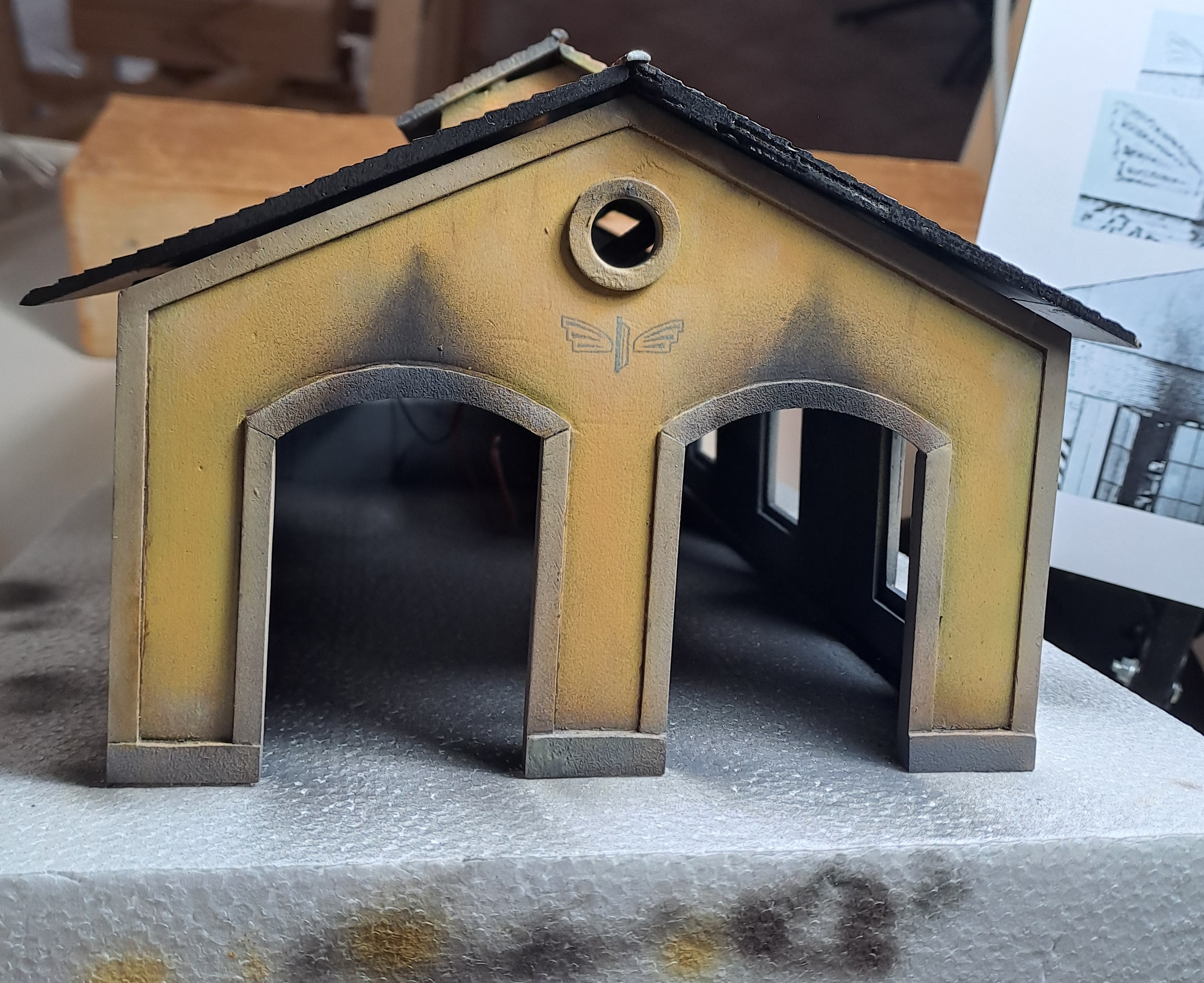

In un mese i lavori sono andati avanti, tra tutti ha ripreso le attività la "Sala verniciatura"... con qualche edificio...
I lavori sono ancora in corso e molto è ancora da fare...
La "Sala verniciatura" alle prese con una delle particolarità di questo progetto, la riproduzione della ruota alata FS sul frontale della rimessa a due stalli.
Al prossimo aggiornamento...

Grazie a tuTTi voi che avete la pazienza di seguire questo progetto...
Appunto "il progetto" è nato nel 2019, anche se da tempo frullava per la testa e le varie fasi di lavoro hanno richiesto esperienza, fantasia e finora... due mani.
Questa fase vede intervenire quattro mani, due esperienze e due fantasie e appunto con l'apporto della "Sala Verniciatura" pian piano si procede.
La "Sala Verniciatura" nei depositi locomotive medio, grandi era uno dei locali attrezzati di impianti e sopratutto di addetti con esperienza per il mantenimento estetico dei rotabili.
La si trovava anche nelle "Squadre Rialzo".
Mio figlio, che gestisce la "Sala veniciatura" ha da sempre seguito il modellismo fin da bambino e poi liberamente ha scelto la sua strada e un campo modellistico dove poter coltivare un suo hobby.
Ha sempre seguito il ferromodellismo pur non praticandolo, ma si è dedicato al modellismo statico dapprima con la realizzazione di modelli militari, poi passando ai figurini.
Oggi in questa fase di realizzazione della vetrina, ha ripreso (tra lavoro e famiglia) pennelli, aerografo e colori anche per mantenere "la mano" e i risultati li vedete dalle immagini.
Abbiamo ancora molte cose da fare, prima di trasferire il piano della vetrina nella sua sede definitiva e cerchiamo, insieme, di portare avanti questo progetto.
Aldilà dei risultati ottenuti fino ad oggi e futuri, quello che più mi rende felice ed enormemente soddisfatto è il fatto che insieme stiamo passando tempo dedicato ad un hobby e auguro a tuTTi coloro che possono di poter veder crescere ed evolvere nel tempo esperienze, fantasia e mani che lavorano in altri esseri umani.
