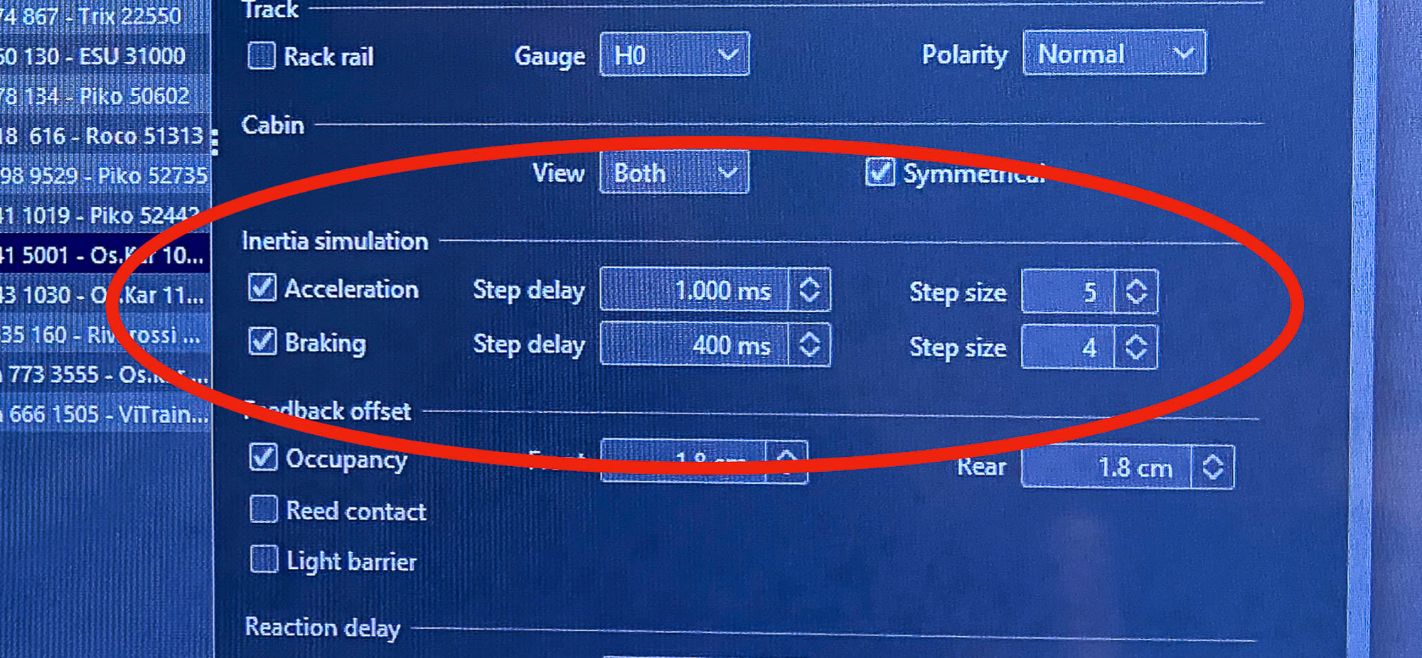

A questo punto una volta calibrata la velocità la loco perde le accelerazioni e le frenate di default (visto che le relative CV sono state abbassate).
Partenze e fermate realistiche vanno invece ottenute con i valori di inerzia (sono due, uno per l'accelerazione e uno per la frenata).

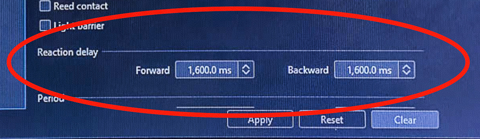

Dopo di che si cura l'accuratezza del punto di arresto e qui entra in gioco il ritardo di reazione (anche qui i valori sono due, uno per ciascun senso di marcia).

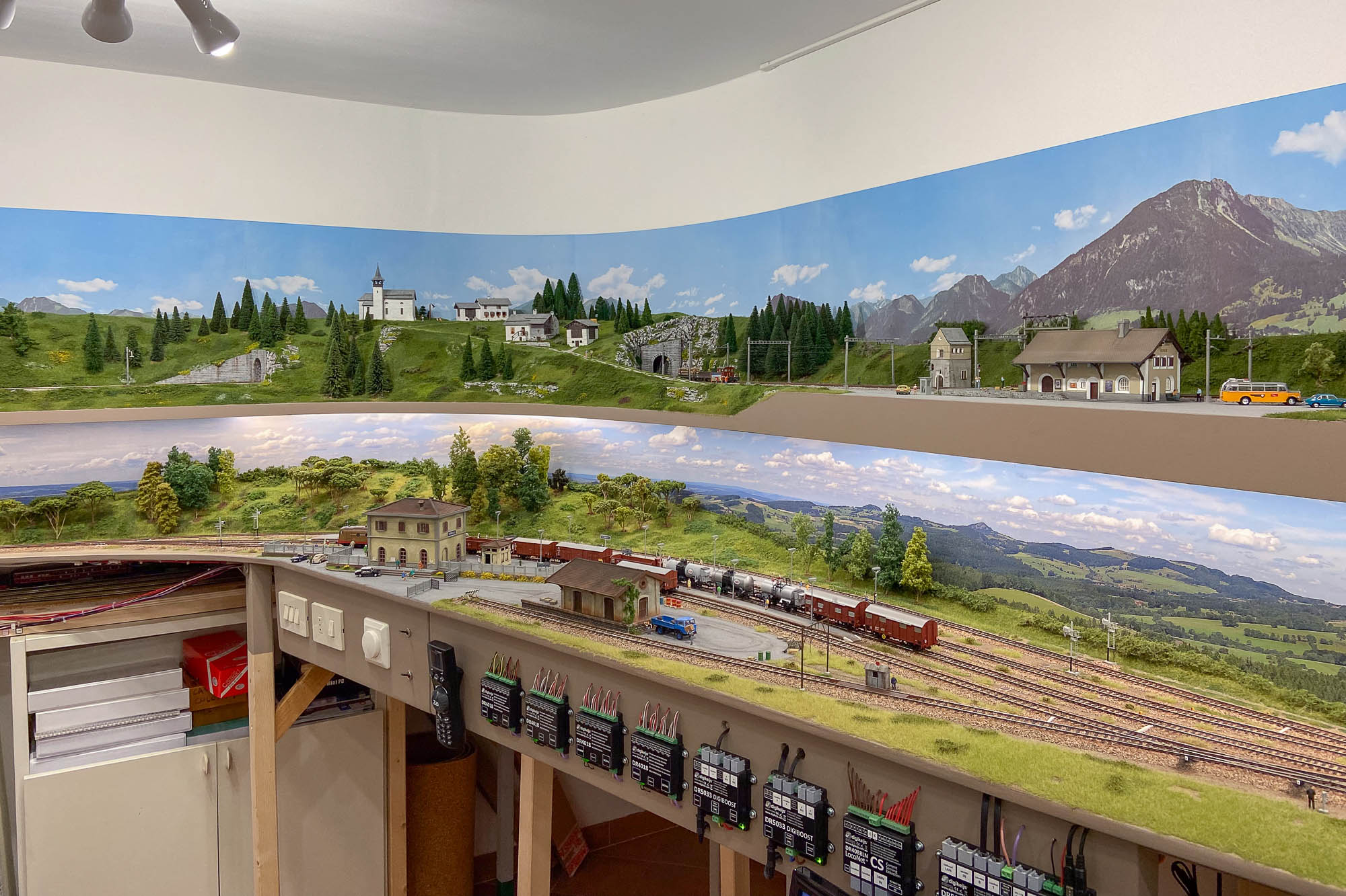

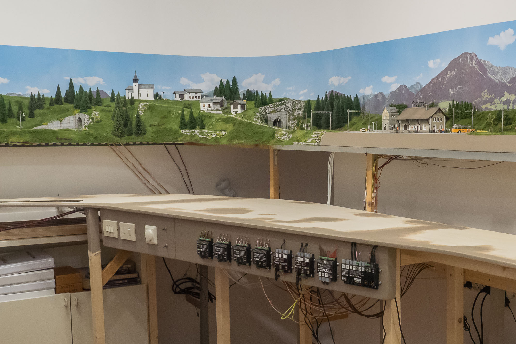

#659 Messaggio da Luca Solis »
Queste due foto sono state scattate esattamente ad un anno di distanza.
Considerando che nei mesi estivi non ho fatto nulla (ero al mare) direi che di progressi ne ho fatti…
Luca - 4S - Solis - Bierdorf
Messaggi: 6516
Re: Plastico “4S”
#660 Messaggio da Docdelburg »
Luca Solis ha scritto: martedì 22 ottobre 2024, 18:46 Queste due foto sono state scattate esattamente ad un anno di distanza.
E che progressi....! [264] :D

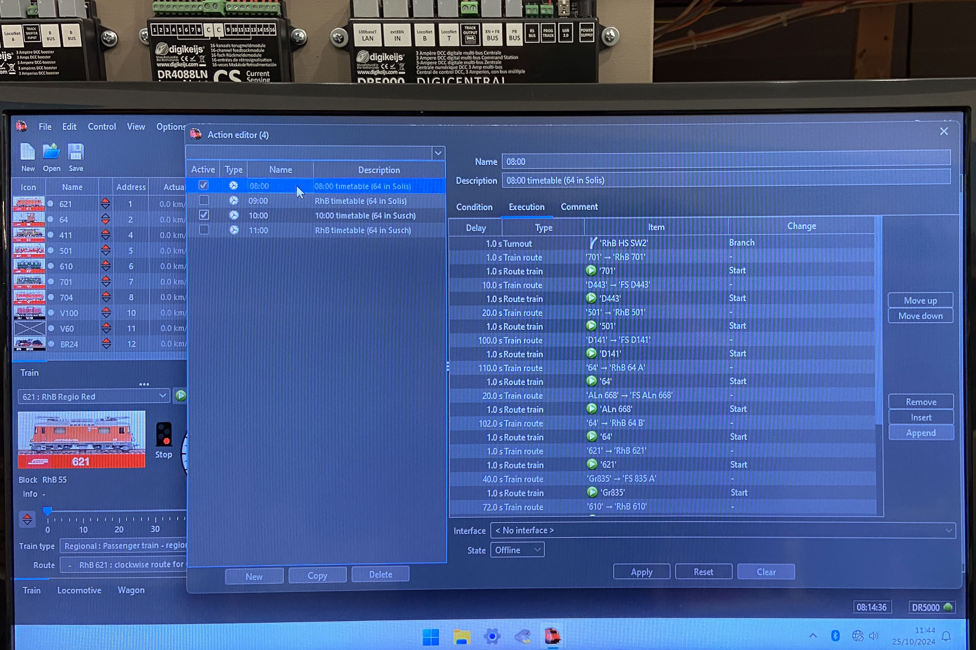

Ho creato i primi due orari per la circolazione contemporanea dei convogli RhB e FS.
iTrain in realtà non ha una funzione specifica per creare un orario, come invece ad esempio TrainController.
Si ottiene però il risultato voluto utilizzando la funzione “azioni”.
Si tratta di un automatismo per cui il software esegue un certo comando al verificarsi di una precisa “condizione”.
Per creare l’orario ho quindi utilizzato come “condizione” un ora precisa e come “azioni” l’avvio degli itinerari (“routes”) precedentemente memorizzati per ciascun treno.
Nel mio caso quasi tutti i treni inizialmente si trovano in una stazione nascosta.
I loro itinerari prevedono che il treno parta, raggiunga la stazione a vista e poi ritorni esattamente nello stesso blocco della stazione nascosta da cui è partito.
Uniche eccezione sono il Tm 2/2 delle RhB (che parte da un tronchino di una stazione a vista) e la Gr835 che manovra nello scalo merci di “Sorbole”.
Tornando all’orario si tratta quindi di avviare in sequenza gli itinerari dei vari convogli.
Dato che le mie linee sono a binario unico e che nelle stazioni a vista RhB ci sono solo due binari, occorre fare attenzione a non esagerare con il numero di convogli contemporaneamente in marcia, pena l’impossibilità da parte del software di eseguire quanto richiesto perché le stazioni sono sature.
Altro vincolo del mio progetto: la principale stazione nascosta RhB, quella FS e quella DB prevedono i treni accodati nei quattro binari disponibili (che sono uni-direzionali, due in senso orario e due in senso anti-orario). Quindi se si fa partire il primo treno di un certo binario bisogna far partire anche il secondo di quel binario entro il tempo che il primo compie il giro completo, pena di nuovo il bloccarsi del primo treno che non ha accesso al suo blocco di destinazione finale.
Vi mostro la videata con i primi due orari (ore 8:00 e ore 10:00).
La sequenza delle partenze è leggermente diversa tra i due orari e va notato che alle 8:00 il Tm 2/2 parte da “Solis” mentre alla 10:00 parte da “Susch”.
