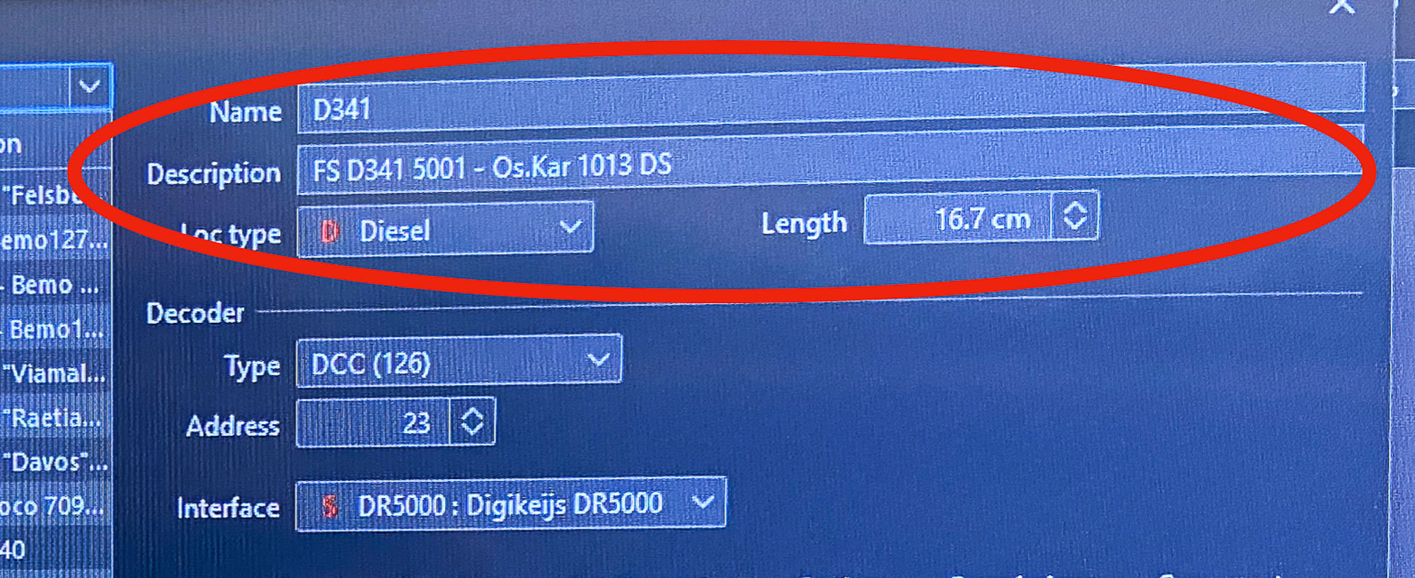

a) memorizzare la nuova loco e la sua lunghezza esatta (foto 1)…

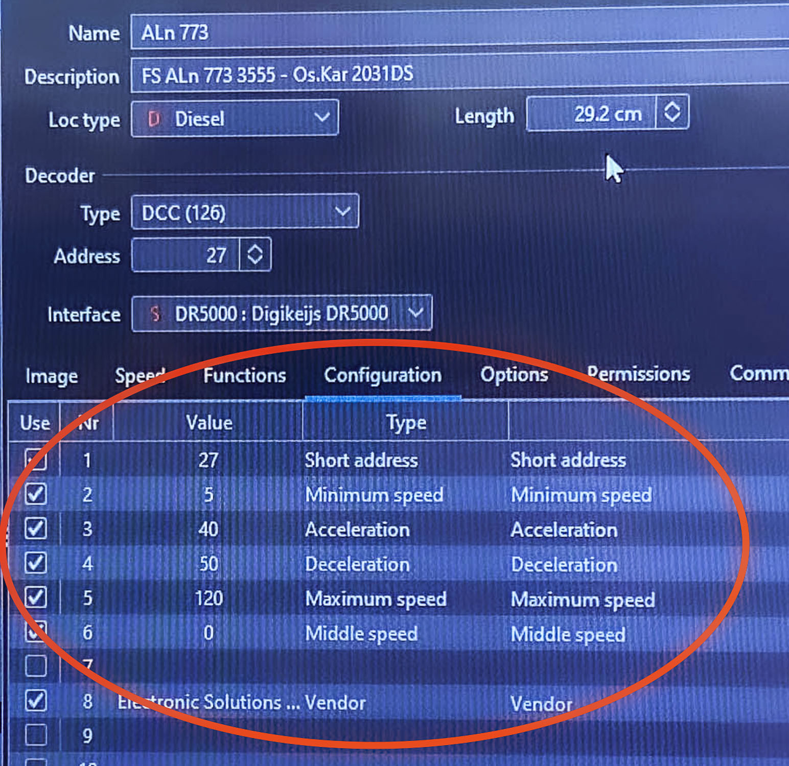

b) memorizzare le CV che hanno influenza sulla velocità (foto 2 e 3 - scattate dopo che le CV 2, 3, 4 e 5 sono state modificate secondo le fasi 1 e 2 della procedura)…

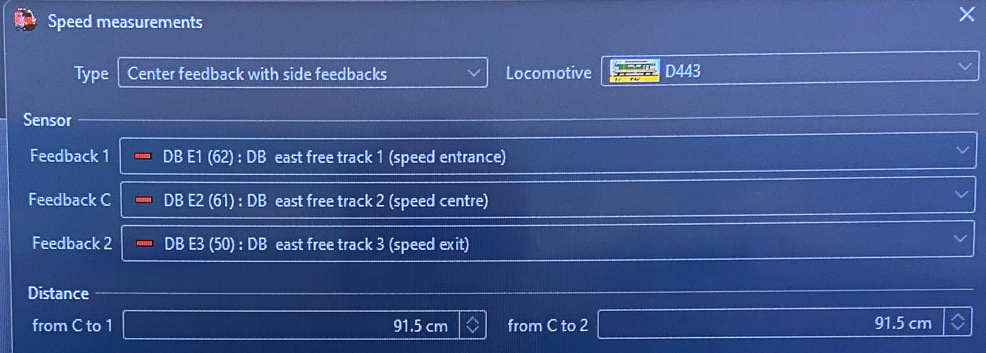

d) predisporre una sequenza di tre blocchi contigui: in quello centrale il programma misurerà la velocità in scala mentre gli altri due rileverà l’inizio e la fine della misurazione e gestirà la frenata e la successiva ripartenza della loco.
I blocchi alle due estremità devono essere sufficientemente lunghi da consentire alla loco di raggiungere la massima velocità.
Ho usato tre blocchi sul rettilineo in diagonale dell’impianto DB (foto 5)…

Fasi della calibrazione:
1) modificare le CV 3 e 4.
Accelerazione e decelerazione verranno infatti gestite direttamente da iTrain.
Per loco senza sonoro avevo inserito il valore 1.
Per quelle sound ho utilizzato il 5 (di nuovo foto 3).
Valori ricavati dai tutorial pubblicati su YouTube da Bob Fuller (video da 16 a 20)…

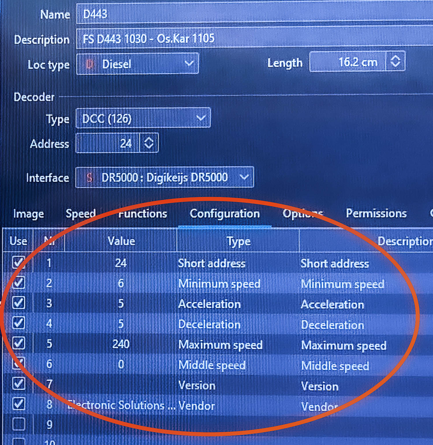

2) verificare a che velocità minima e massima va la loco con le CV 2 e 5 di default.
Modificarle, se necessario, in modo che la velocità minima (step 1) sia tra i 3 e i 4 km/h e la velocità massima (step 126) sia pari a quella della locomotiva reale.
Ho riscontrato situazioni diverse tra le varie loco.
Ad esempio la ALn 773 di Oskar aveva una CV 5 pari a 180 che produceva una velocità massima di 145 km/h quindi eccessiva.
Per ottenere i 110 km/h l’ho abbassata a 120 (foto 2).
Invece la D443 (sempre di Oskar e sempre con decoder ESU) di default aveva valore della CV 5 pari a 120 che produceva solo 65 km/h di velocità massima.
Aumentata a 240, come vedete nella foto 3, produce una velocità massima realistica (130 km/h)…

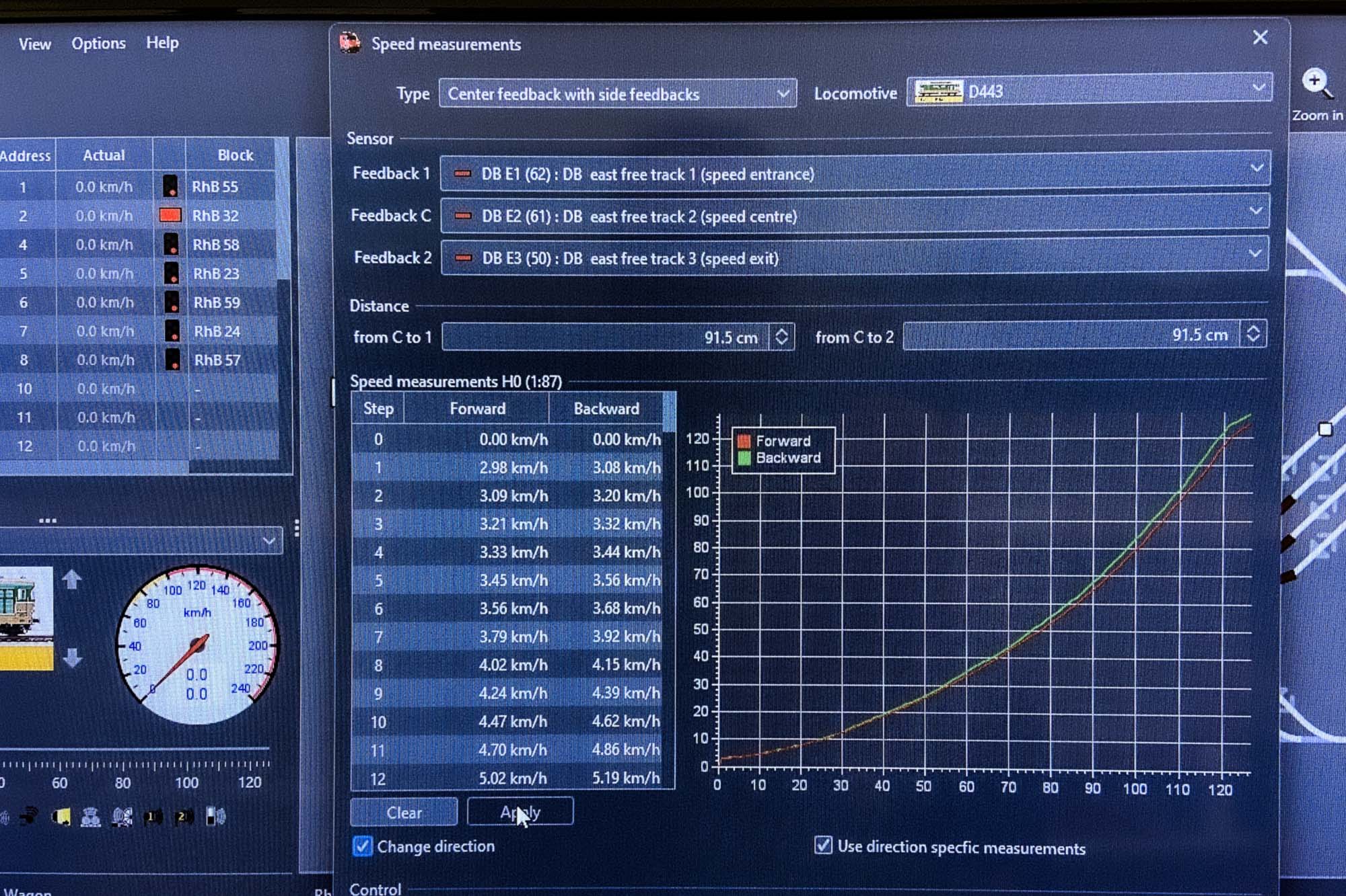

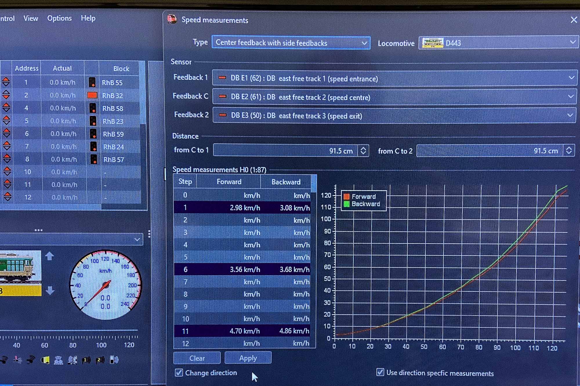

3) effettuare la procedura automatica di misurazione della curva di velocità.
Scegliere ogni quanti steps fare la misurazione e avviare il programma.
La loco partirà da sola alla massima velocità e farà avanti indietro tante volte quanti gli steps richiesti.
Io ho impostato l’automatismo ogni 5 steps (misura la velocità a marcia avanti e indietro partendo dallo step 126, poi 121, 116, 111,…,16, 11, 6 e infine 1).
A quel punto basta dire di applicare i valori misurati e iTrain calcolerà tutti gli steps intermedi.
La foto 6 è stata scattata durante la procedura, mentre la foto 7 dopo che il programma ha calcolato la velocità per tutti gli steps intermedi…

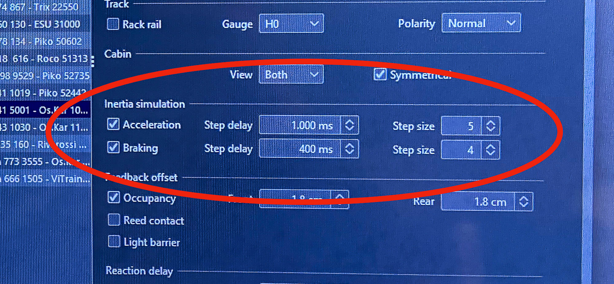

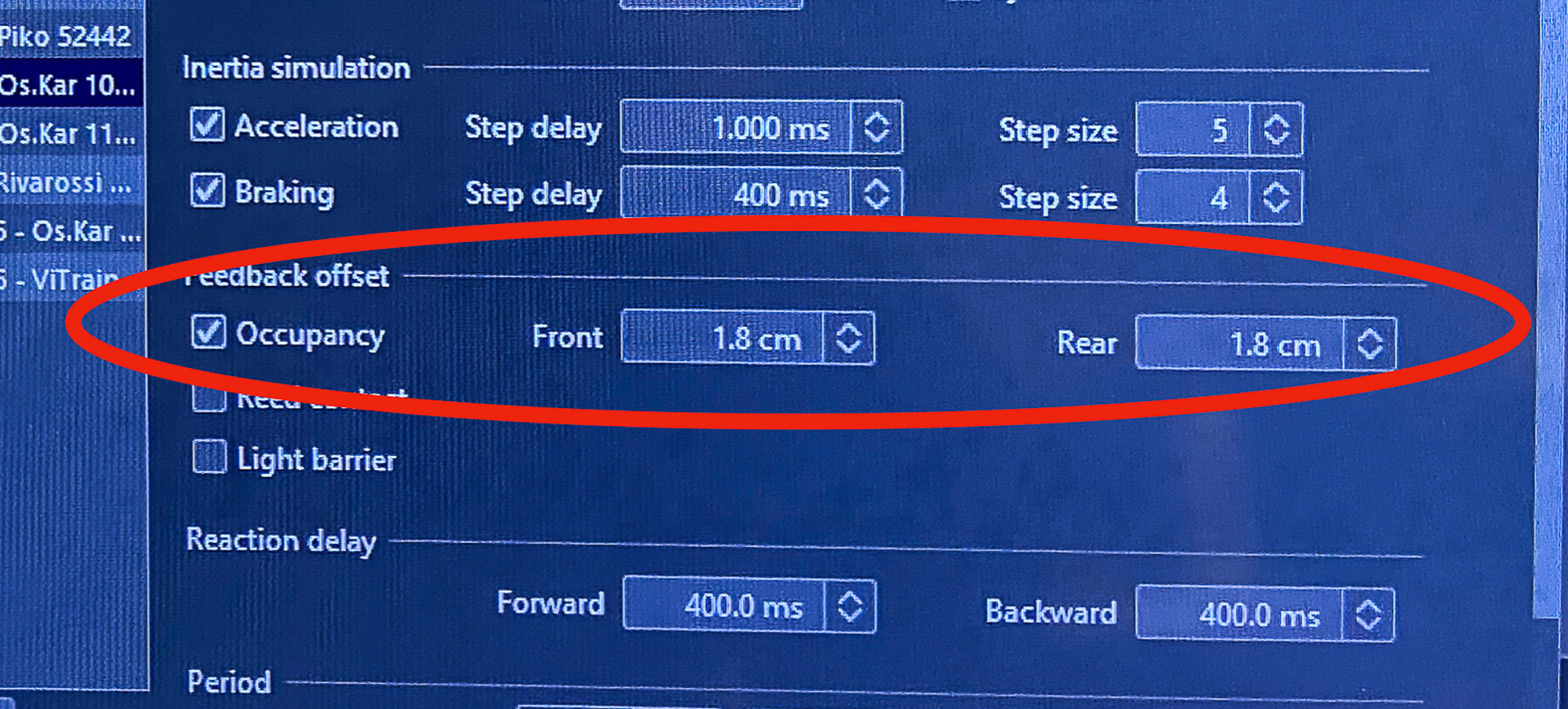

4) nella pagina opzioni del menù locomotiva impostare due valori di simulazione dell’inerzia tale da ottenere che partenza e arresto abbiano una dolcezza realistica (foto 8).
Procedere per tentativi fino a che il risultato non soddisfa…

5) individuare il punto di stop desiderato su di un blocco di riferimento (foto 9 e 10)…

6) preparare una “route” (percorso) che porti la locomotiva da un blocco precedente a quello scelto al punto 5…
7) verificare dove si arresta la loco: se la loco va lunga aumentare il “reaction delay” (pagina opzioni del menù locomotiva, in basso), se rimane corta diminuirlo.
Testare più valori fino a trovare quello corretto (foto 11)…

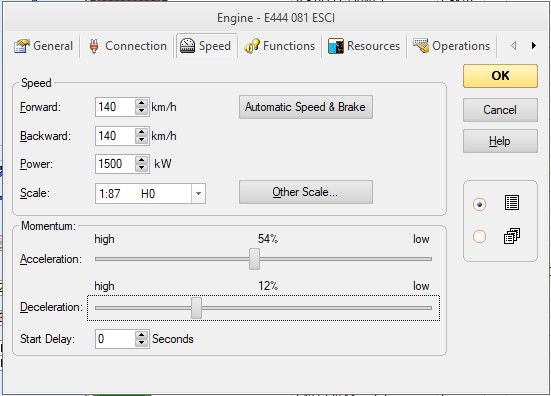

Ciao Luca, non conosco bene iTrain, ma con riferimento a TrainController (TC) i valori impostato nelle CV3 e CV4 non influenzano la calibrazione delle velocità (corrispondenza dello step di velocità con la velocità in scala), ma sono utili solo per ridurre il tempo complessivo del processo.
Infatti con, ad esempio, CV3=1 e CV4=1 la locomotiva si arresta quasi subito appena uscita dal blocco di misura e riparte a scatto nel verso opposto, mentre con, ad esempio, CV3=32 e CV4=26 la locomotiva, quando esce dal blocco di misura, prosegue decelerando come da CV4 per poi arrestarsi sempre più lontano (in funzione della velocità sul blocco di misura) e ripartire nel verso opposto accelerando come da CV3 in modo da raggiungere la velocità per la misura prima di entrare nel blocco centrale.
La cosa importante è che i due valori siano congruenti.
Aggiungo che il sonoro, per TC, non interferisce ne con la misurazione no con i comandi del sonoro.

Da qui la necessità di rialzare i valori delle CV 3 e 4.
Peccato che a questo punto le loco andassero "lunghe" rispetto al punto di fermata previsto.
Nei suoi tutorial Bob Fuller suggerisce un valore da 2 a 5 per le CV 3 e 4 delle loco sound.
Ma in alcuni casi non basta...
Forse lui ha usato loco che, di default, non hanno valori altissimi per le CV 3 e 4.
La mia Aln 668 aveva 90 per la CV 3 e 80 per la CV 40.
La Gr 835 60 per entrambe.
E' evidente che 5 è un valore troppo diverso...
Come ho descritto stamattina a questo punto si procede per tentativi: da un lato si modificano le CV 3 e 4 e dall'altro si modificano i valori di inerzia e ritardo.
L'importante è che con i valori come sono impostati ora il sonoro sia sincronizzato con i movimenti della loco e le fermate avvengano nei punti previsti...
[104]

Luca Solis ha scritto: domenica 20 ottobre 2024, 16:19 ]
Ciao Roberto.
E' evidente che sotto questo aspetto i due sw sono diversi e TrainController sembra migliore.
Per iTrain, seguendo i già citati tutorial di Bob Fuller, il controllo di accelerazione e decelerazione invece che essere demandato alle CV 3 e 4 viene controllato dai paramenti "inerzia" e "ritardo" che si devono impostare nelle opzioni delle locomotive.
Ecco perché le CV 3 e 4 vanno abbassate (per le loco non sound a 1 o addirittura a 0).
Il problema si verifica con le loco sound.
La prima che ho calibrato (tempo addietro) era la ALn 668.
Fermata perfetta nei punti desiderati ma rumore del motore che rimaneva su di giri anche quando la loco è ferma.
La seconda fu la Gr 835: anche qui fermata perfetta ma niente rumore di frenata.
[104]
Ciao Luca,
anche in TC ci sono i due parametri "inerzia" e "ritardo" denominati "Acceleration" e "Deceleration" che si possono regolare a piacere. Questi due parametri però, durante la calibrazione, non vengono considerati dal programma che usa invece le CV3 e CV4.
La differenza di comportamento (mancata riduzione dei giri e niente frenata) non mi sembra demandabile ai valori delle CV3 e CV4.
Non so se iTrain usa i parametri "inerzia" e "ritardo" (non credo) durante la calibrazione, ma forse varrebbe la pena fare una prova con questi due parametri al minimo come pure fare un prova lasciando le CV3 e CV4 ai valori origibari.
Buona giornata
Roberto M.
