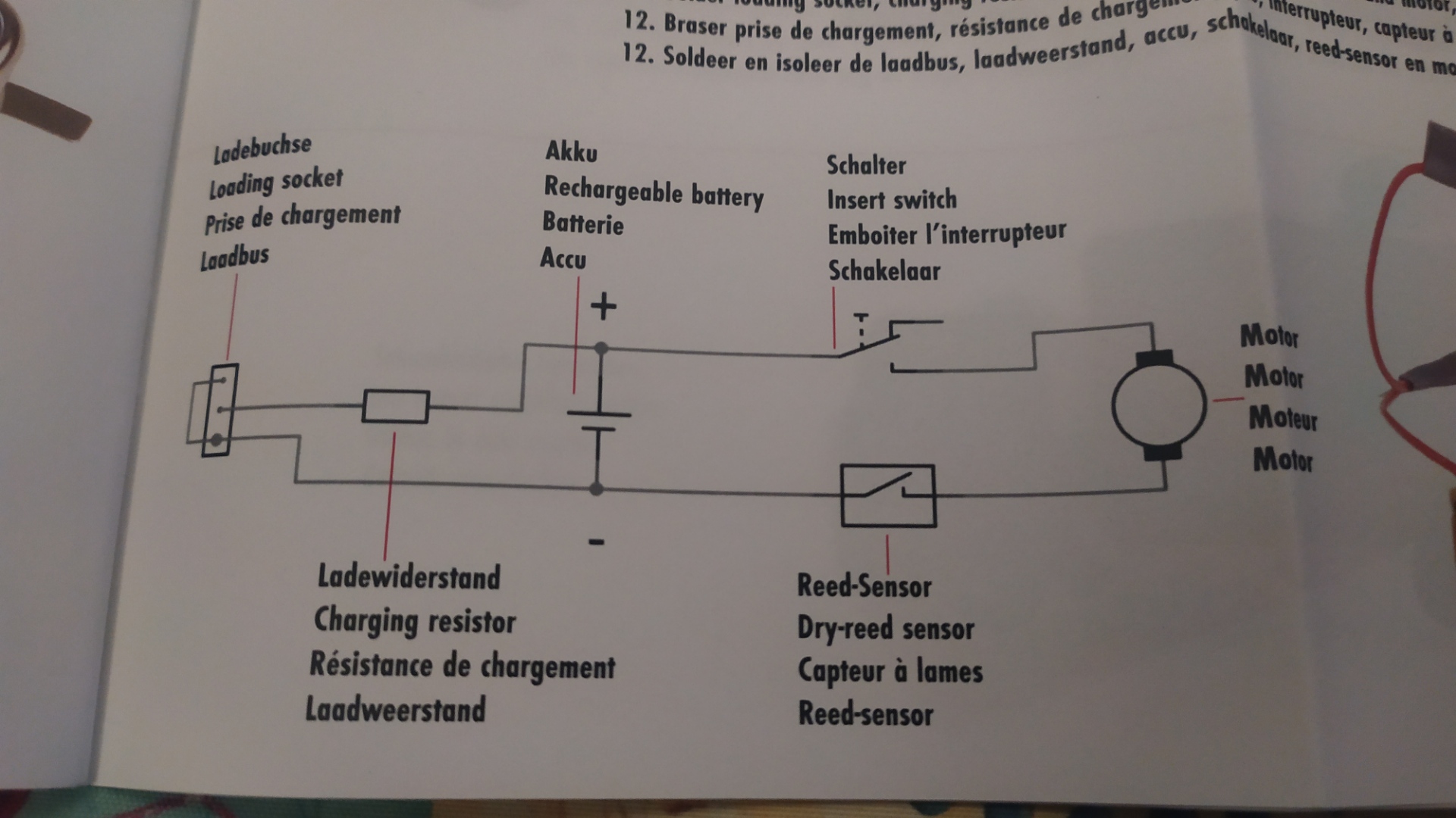

I collegamenti elettrici sono molto semplici:
Schema elettrico
Schema elettrico
In figura è possibile vedere che l'interruttore ed il reed sono collegati sui fili di alimentazione tra batteria e motore.
Poi c'è una resistenza tra positivo batteria e centrale della presa di corrente, con negativo batteria e i due poli estremi della presa di corrente.
Questo collegamento serve per poter caricare la batteria senza rischiare di invertire la polarità dello spinotto del caricabatterie.
Per la batteria che ho scelto da 150 mAh va inserita una resistenza da 82 OHM fornita nel kit.
Collegato il tutto il circuito non ha funzionato, in quanto il reed fornito nel kit di colore blu è del tipo normalmente aperto.
Quindi solo avvicinando un magnete al reed il circuito funziona.
Francamente non capisco il motivo di inserire un reed normalente aperto, quando invece servirebbe a mio aviso un reed normalmente chiuso.
Sbaglio qualcosa?
Ho acquistato su Amazon 10 reed normalmente chiusi completi di magneti per soli 9,90 Euro e dopo aver sostituito il reed originale il circuito ha
funzionato correttamente.
Nuovo reed NC
Nuovo reed NC
Ora avvicinando un magnete il telaio motore si arresta.
