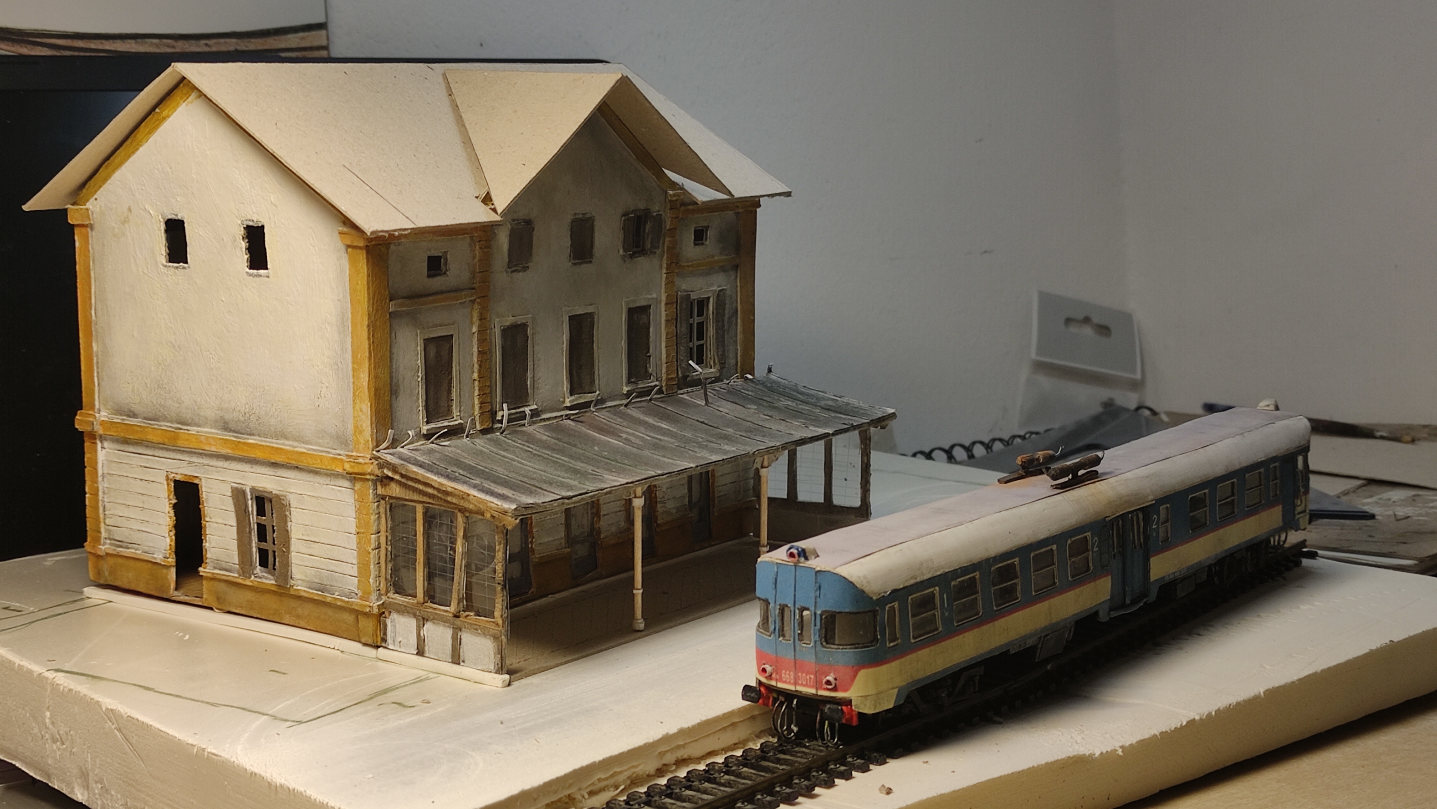

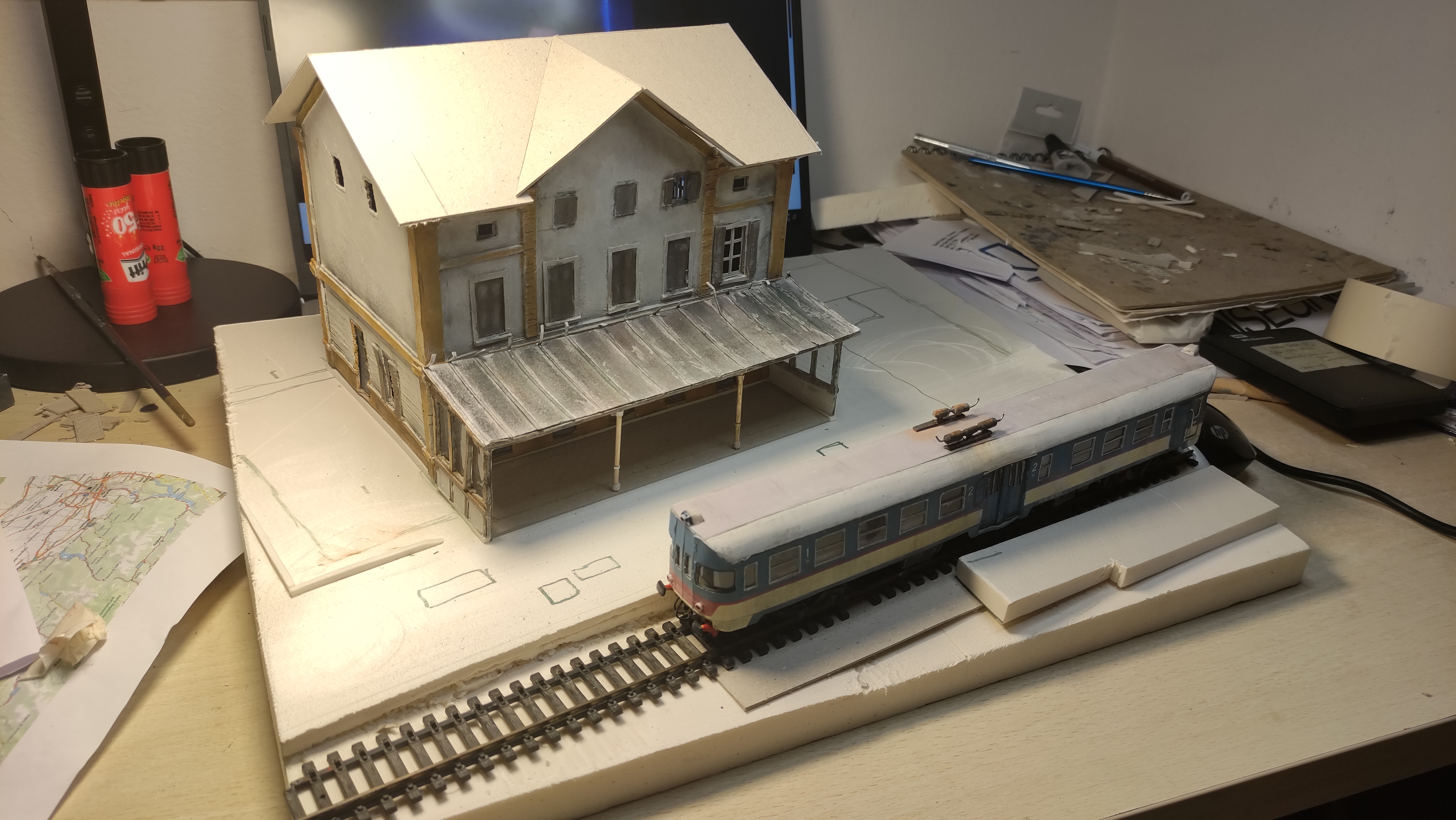

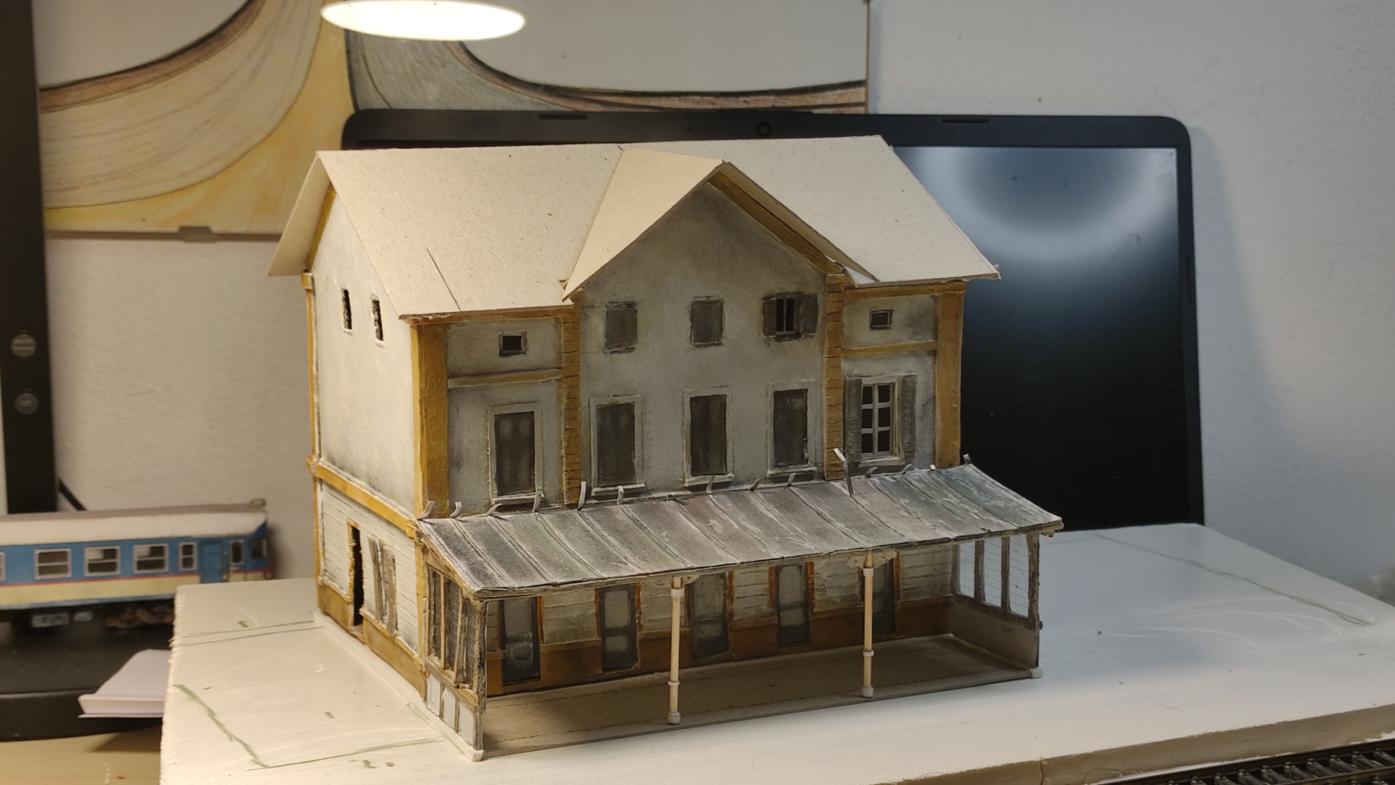

Ieri ho combinato qualcosina ma ho fatto davvero poche foto.
Ho scelto la posizione finale del fabbricato viaggiatori (secondo vostre indicazioni avanzato di 1 cm) e ho posizionato un profilo da 2mm di polistirene che simula l'alzata che corre lungo tutto il profilo dell'edificio e della tettoia anteriore. Sotto di questa ho anche preparato la pavimentazione e le colonnine con dei semplici fregi.
Come ultima cosa ho finalmente preparato la struttura del tetto a due falde + abbaino, sempre di cartone, che dovrò poi ricoprire di tegole (non so ancora in che modo).
Come sempre, è tutto solo appoggiato, dunque sono possibili eventuali pezzi storti... In più il tetto della tettoia è ancora da terminare, per cui ci sono quelle nervature "volanti".
A presto con i prossimi passi in avanti!

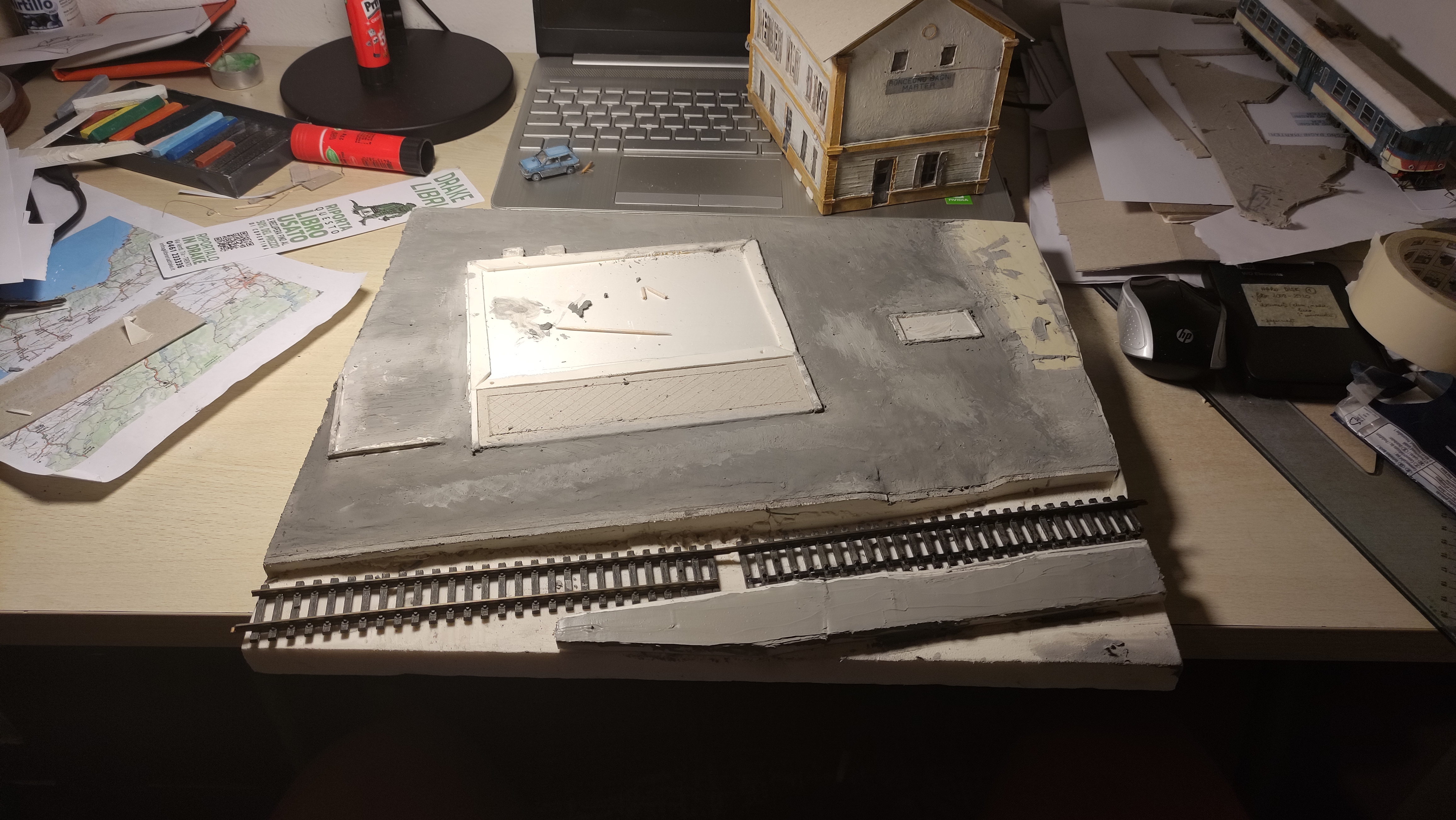

Ieri ho dato un primo strato di asfalto alla base. È stucco pronto colorato con colori acrilici e testurizzato con un pennello quando già un po' secco. Poi naturalmente la colorazione andrà aggiustata!
A presto

Ieri ho iniziato la colorazione dell'asfalto con gessetti e colori vari (i tombini sono solo abbozzati e devo assolutamente sistemarli). Ho dato colore anche al pavimento e al tetto della tettoia anteriore e ho iniziato a pensare alla grondaia (sì, è tutta storta e va sistemata, lo so :( )...
La parte dei binari e della banchina non l'ho ancora toccata, e sarà il prossimo lavoro. Poi resterà il tetto della stazione, che devo decidere come fare: foglio di tegole commerciale o soluzione fai da te... Vedrò!

Allora, ieri sera non ho fatto quasi nulla, se non sistemare un po' la banchina, che vedete a sinistra della ALn nelle foto, con lo scotch a tenere fermi i pezzi che si stanno incollando.
Poi mi sono lasciato prendere la mano e ho provato, su un angolo del diorama, a mettere qualche ciuffetto d'erba nelle crepe dell'asfalto e della banchina, come dal vero, e nella piccola aiuola che ho voluto rappresentare come incolta. Prossimi lavori: finire la banchina, preparare binari e massicciata.

lavoro eccezionale, ma ora le cose che devi maggiormente curare sono le "imbarcature" naturali della carta, dalle foto si notano l'avvallamento della tettoia della pensilina e la facciata centrale della stazione.
Non ricordo quale tecnica utilizzi per l?invecchiamento dei fabbricati (acquarello?), se così fosse l'umido dell'acquarello durante l'asciugatura potrebbe tendere a deformare la base di carta/cartoncino, oltre a rischiare di indebolire l'incollatura; dovresti provare con i gessetti, polverizzati e spennellati a secco [253]

Ciao Diego, ti ringrazio e hai perfettamente ragione riguardo le imbarcature... Purtroppo sono dovute non tanto all'invecchiamento, quanto all'intonacatura con gesso abbastanza liquido. Sto provando a raddrizzare il possibile con dei rinforzi interni di legno.
Quanto ai gessetti per invecchiare, è un suggerimento ottimo e li uso già: tutto l'asfalto è fatto così.
