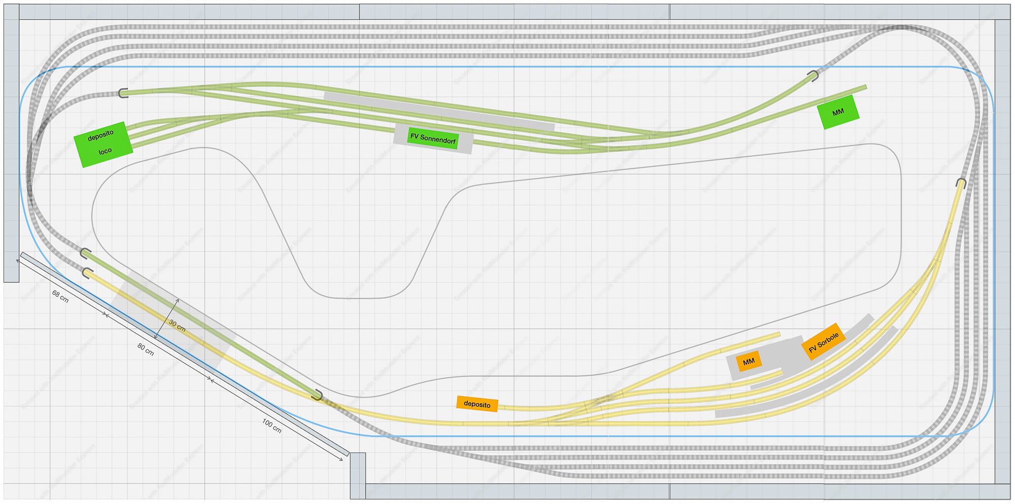

Per chi non volesse rileggersi i precedenti ho preparato un riassunto.
La stanza misura 6,30 x 3 metri ed è il frutto dell’unione della stanza dove si trovava il mio precedente plastico “Solis” e della cantina confinante.
Il plastico si chiamerà “4S”, dalle iniziali delle 4 stazioni riprodotte.
Ho studiato una soluzione molto particolare che mi permetterà di far convivere tre soggetti distinti: RhB, DB e FS.
Si tratta di tre grandi ovali sovrapposti e completamente indipendenti tra loro.
Le stazioni nascoste saranno indispensabili per gestire un’alternanza dei convogli tale da non far percepire il fatto che si tratti di semplici ovali.
Il plastico si svilupperà a 360° attorno alle pareti della stanza.
Per accedervi sarà prevista un’apertura mobile che taglierà per un tratto di 80 cm i due impianti in H0.
L’altezza dell’impianto in H0m consente invece di passarci sotto.
Partendo dall’alto, a oltre 1 metro e mezzo da terra, si troverà il plastico RhB, in scala H0m.
Ambientato nella seconda metà degli anni ’80, avrà due piccole stazioni riprodotte abbastanza fedelmente: “Solis” e “Susch”.
Il plastico RhB sarà molto stretto (da 30 a 45 cm) in modo da non nascondere l’impianto sottostante.
I due plastici in scala H0 saranno visivamente un‘unica cosa (stesso sfondo fotografico) ma ben distinti.
A destra la stazione FS (altezza 122 cm), a sinistra la stazione DB (altezza 108 cm).
In entrambi i casi stazioni di fantasia: quella FS si chiamerà “Sorbole” e sarà ambientata a cavallo tra fine anni ’60 e inizio anni ’70.
Quella DB si chiamerà “Sonnendorf” e sarà ambientata tra la fine degli anni ’50 e l’inizio degli anni ’60.
Trazione elettrica per l’impianto in H0m e solo termica per i due circuiti in H0.
Armamento Peco codice 75.
Impianto completamente digitalizzato (Digikeijs DR5000) e comandato da PC (software ancora da scegliere).
Una scelta particolare è quella di avere il fabbricato viaggiatori dal lato dell’osservatore e non dal lato opposto come si fa di solito.
Voglio evitare che gli edifici proiettino ombre irrealistiche sullo sfondo e che la viabilità stradale che conduce alle stazioni vada a sua volta verso lo sfondo.
Invece immagino che le località servite dal treno siano tutte dal lato dell’osservatore.
L’unica che sarà realmente presente nel plastico sarà “Sonnendorf”, sviluppata su un’ampia penisola che celerà il calorifero che si trova quasi al centro della stanza.
Allego il progetto scelto:

IpGio ha scritto: martedì 26 aprile 2022, 10:21 Mi piace l'idea del compasso "canalina".
Avevo in mente di realizzare qualcosa in legno poi mi sono accorto che le canaline larghe 1,2 cm si incastravano perfettamente in quelle da 2 cm.
Con il giusto attrito per consentire lo scorrimento ma tenere ferma la posizione prescelta.
Per conferire più rigidità ho inserito una strisciolina di legno all'interno della canalina più piccola, si intravvede nella seconda foto.
