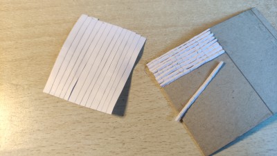

Franco, dunque ho deciso di fare il tetto A in coppi, con la tecnica di cui sopra.
Ecco una foto di una prova che ho fatto: penso proprio di continuare così.

Sono d'accordo anch'io.
Io adopero un altro tipo di cartoncino anch'esso ondulato. Hai presente quello adoperato per confezionare bottiglie di vino da regalare o scatole portatorte? È migliore in quanto l'ondulato del cartone non si deforma. Saluti. Egidio.

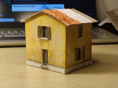

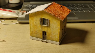

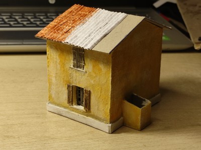

E stasera? Ho preparato alcuni altri infissi, prima di tutto.
Poi ho preso pennelli e colori e mi sono messo a pastrocchiare un po' il casello. Colori di ogni tipo, da acquerelli ad acrilici. Ho colorato in giallo le pareti, poi ho dipinto gli scuri e fatto qualche accenno di invecchiamento.
Tenete presente:
1) che non ho ancora finito, anzi ci sono ancora molti ritocchi da fare!
2) che le foto sono fatte di fretta con il telefono, senza un decente bilanciamento del bianco, e quindi i colori sono un po' falsati.
Vi chiedo un parere spassionato, se sono sulla giusta strada oppure farei meglio (e sono pronto a farlo) a darci su una mano di colore bianco e a ripartire da capo.
Ciao, e grazie ancora!

Re: (il mio primo) Diorama di inizio '900 - automotrice FS Gr 60
Con l'esperienza affinerai le tecniche, hai una buona manualità.

Infatti, anche io non mi sono fatto troppi problemi in questo senso... Poi siamo ad inizio '900 su una linea secondaria!

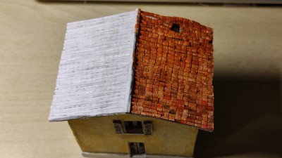

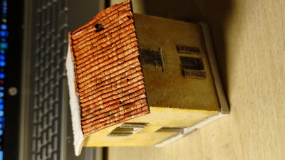

Ieri sera non ho toccato le pareti ma mi sono dedicato a finire la copertura del tetto.
Se vedete, nella fascia in basso a destra ho iniziato a diversificare un po' il colore dei coppi... Tutto ad una fase ancora molto grezza.

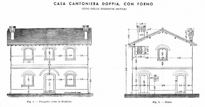

Ora chiederei il vostro parere sulla disposizione delle progressive chilometriche e dell'altra segnaletica sul casello. Tenendo conto che siamo nell'arco temporale 1907/10, su linea secondaria FS, cosa mi consigliate di mettere a lato e sulla facciata anteriore?

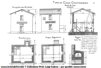

Per completezza metto il disegno da cui ho costruito il casello.
. (Fonte rotaie.it)

Mi raccomando di non invecchiare troppo il tutto, è un errore comune quello di invecchiare male rispetto all'epoca di riferimento.
È più probabile avere degli effetti dovuti agli ultravioletti che crepe o muri scrostati.
Dai che viene bene...

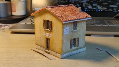

Grazie Franco delle informazioni sulle progressive: rimango dell'idea di fare una casa cantoniera a sorveglianza di un piccolo passaggio a livello, quindi niente cartelli di località (così - sempre per il discorso di non complicarsi la vita - non mi impelago nella ricerca di un nome che sia verosimile storicamente e posso mantenere la collocazione sufficientemente vaga)
______

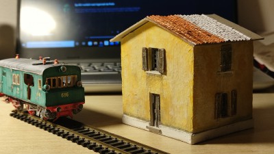

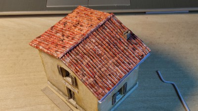

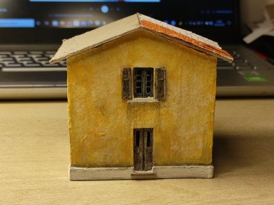

E dunque mini-aggiornamento: qualche ulteriore passaggio di colore sui muri e sul tetto (di cui ho diversificato un po' le tegole con qualche sfumatura); una grondaia montata (da colorare).
Che ve ne pare?
Per le progressive ho preparato due abbozzi di carta per farvi vedere se posso procedere così con quelle definitive o c'è qualcosa da cambiare...
Tra l'altro, ho cercato sul forum il font (magari per Word, non avendo Photoshop per disegnarmelo da solo) da utilizzare per la segnaletica di epoca I, ma non ho trovato nulla... Mi sapete aiutare?
- Egidio
- Messaggi: 14351
- Nome: Egidio
- Regione: Abruzzo
- Città: Ortona
- adobel55
- Messaggi: 11497
- Nome: Adolfo
- Regione: Lazio
- Città: Roma
Complimenti
- IpGio
- Messaggi: 4680
- Nome: Giorgio
- Città: Nerviano
- Ruolo: co-amministratore
- Iscrizioni nelle stazioni italiane: cenni storici e come realizzarle - Fonte sito GAS TT
- COME REALIZZARE LE ISCRIZIONI DELLE STAZIONI - Fonte forum GAS TT
- Font per scritte ferroviarie - Fonte forum GAS TT

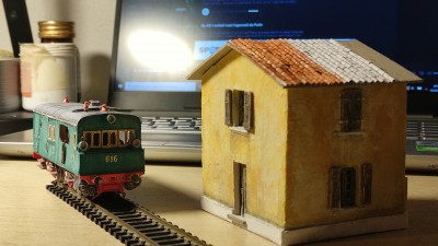

Oggi ho lavorato un po' sulla carrozza, ma gli aggiornamenti sono minimi e non ho foto... A presto!
