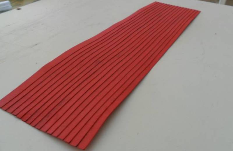

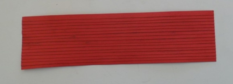

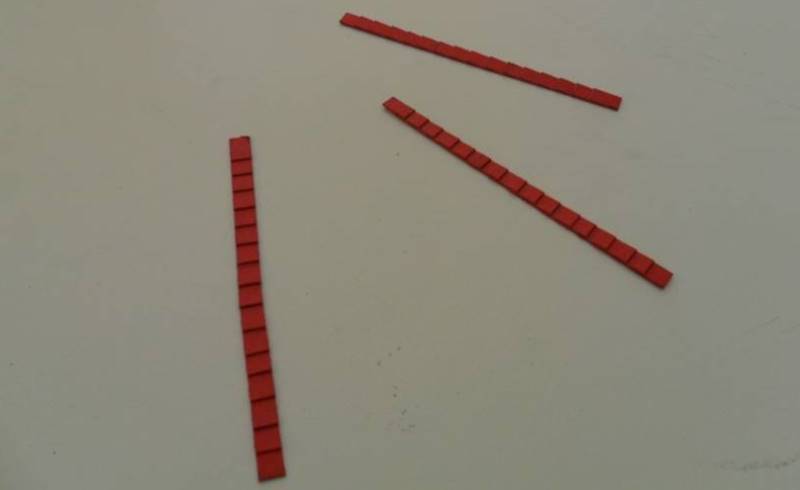

Per la scala 1:87 taglio il cartoncino in strisce larghe 5 mm che poi sovrappongo per 1,5/2 mm ed incollo con vinavil.
Tetto in coppi
Tetto in coppi
Tetto in coppi
Tetto in coppi

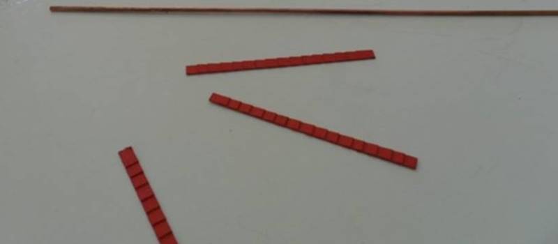

Dopo i necessari tempi di asciugatura, taglio in verticale tante strisce da 3,5/4 mm.
Tetto in coppi
Tetto in coppi

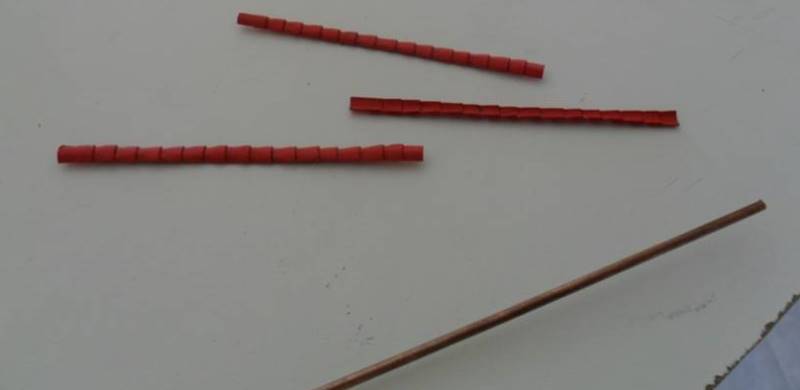

Le strisce così ottenute, saranno preformate a forma di coppo piegandole su un tubicino di ottone o di rame con diametro 2 mm.
Tetto in coppi
Tetto in coppi
Tetto in coppi
Tetto in coppi

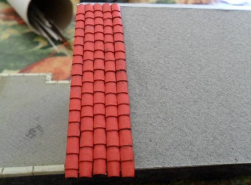

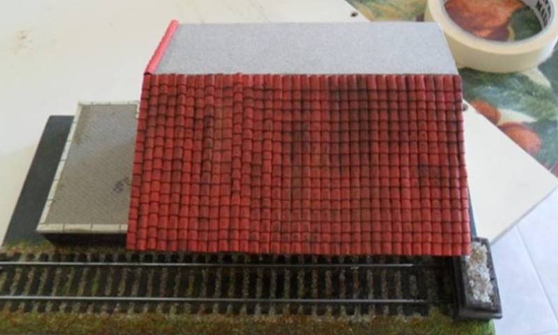

A questo punto si può procedere all'incollaggio del strisce preformate sulla base del tetto una vicino all'altra.
Si procederà fino a conclusione dell'intero tetto con successivo taglio dell'eccedenza con una forbice.
Tetto in coppi
Tetto in coppi
Successivamente si procede alla sporcatura. io utilizzo terre scure (marrone bruciato e nero), ma si può tranquillamente verniciare il tutto, specialmente se si usa cartoncino di colore diverso dal rosso.
Tetto in coppi
Tetto in coppi

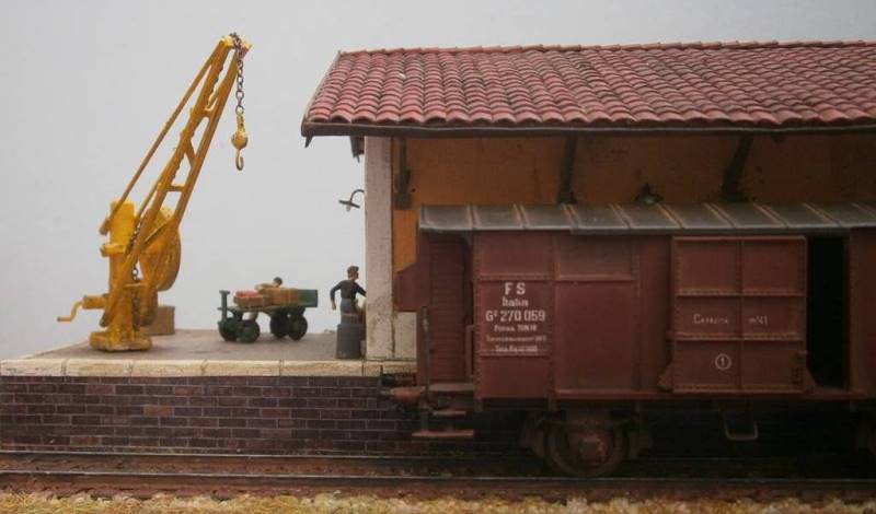

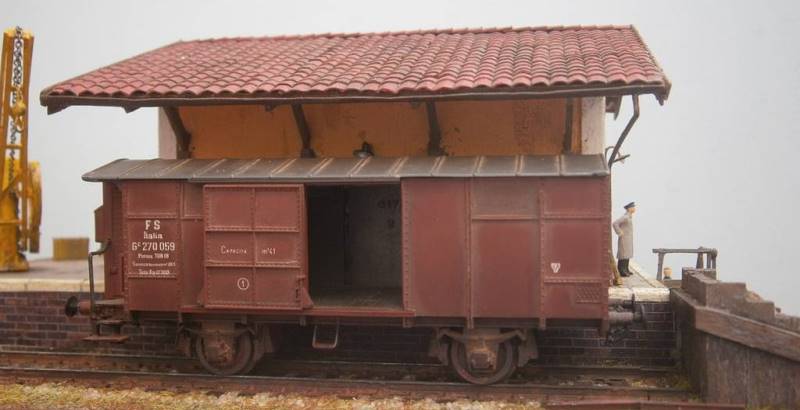

Di seguito la foto del lavoro finito.
Tetto in coppi
Tetto in coppi
Tetto in coppi
Tetto in coppi
Il magazzino della presente fotoguida e i relativi coppi, sono i protagonisti della fotostoria "Il magazzino di Montello" .
