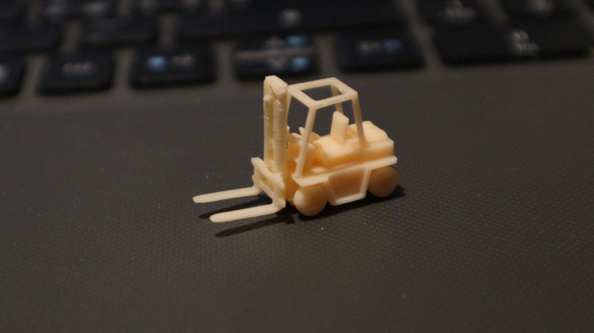

Visti gli ottimi risultati che si possono ottenere ho deciso di regalarmi una stampante 3D a resina e una macchina "lava e cura"
Questa è la prima prova di stampa del muletto
Mentre questo è un confronto tra un ape fatto stampare da Shapeways tempo fa e uno fatto in casa
Devo dire che per essere all'inizio sono molto soddisfatto!!

Caspita che belli!
In che scala sono?

Bell'acquisto, non c'è gran differenza fra l' ape fatta al service e quella che hai fatto tu, solo il tipo di resina

Bravo Carlo

Molto belli Carlo!!

Andrea ha scritto: giovedì 23 dicembre 2021, 19:36 Caspita che belli!
In che scala sono?
Tutto in scala TT
Puoi vedere quelli stampati qualche anno fa sui moduli di Diego e Massimo (in giro avevo anche le foto più di dettaglio ma non le trovo ...)
