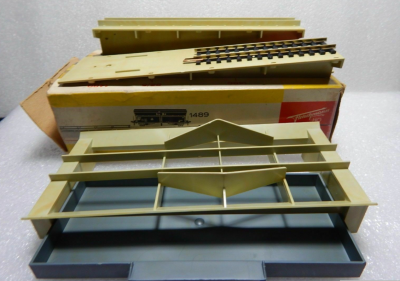

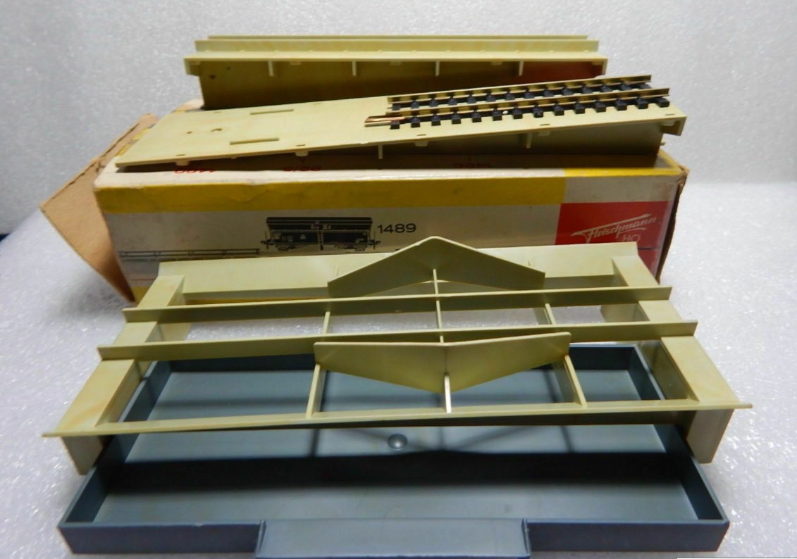

Ecco cosa dicevi e ricordavo.....articolo Fleischmann 6482

Dopo uno scavo approfondito ho ritrovato il catalogo Fleischmann 1975
I vagoni in questione sono l'art. 5510 / 5511 a due assi (sono uguali cambia solo la colorazione) e 5520 a carrelli (tipo Fad della DB)
Per il pietrisco si raccomanda l'art. 5484
C'est tout :D
Messaggi: 6565
Re: Progetto di diorama operativo con movimentazione pietrisco
#85 Messaggio da Docdelburg »

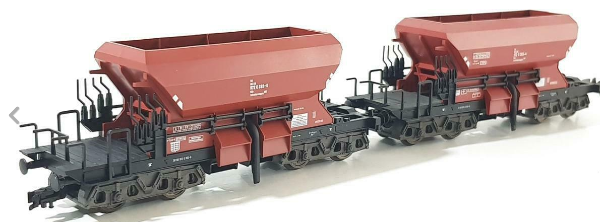

Franco, mi hai convinto; la mollo lì di litigare coi magneti e con i Talbot di Roco con il fondo che una volta si e una volta no si impunta per scarso scorrimento. Ho preso su ebay tre carri 5525 (mi piacciono di più, vedi immagine seguente, e li muovo con un Kof DB che ho già) e la base per lo scarico. A presto con i nuovi acquisti.... :wink:

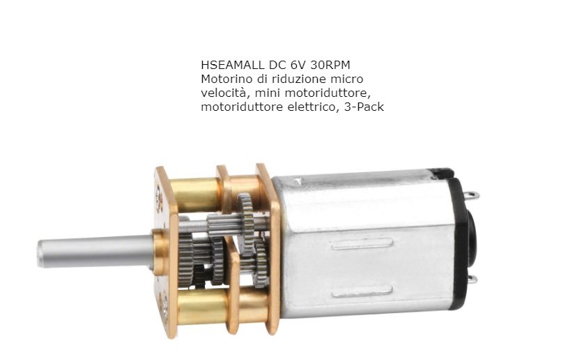

Buonasera Mauro quei riduttori sono" una favola", ne acquistai due per motorizzare i miei due P.L. vanno veramente bene , mi ricordo di averli pagati 2,5 € cadauno........
