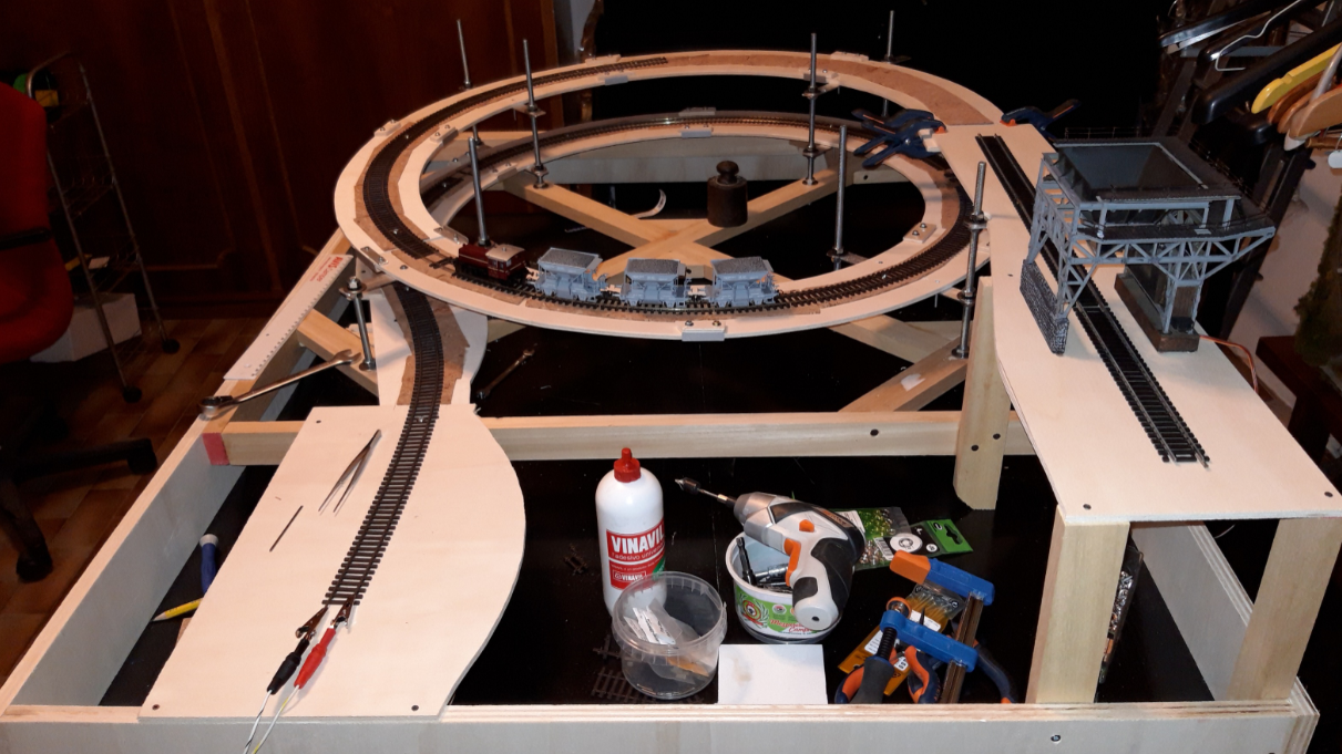

In attesa che arrivino i magneti per le prove di scarico procedo con la struttura del diorama.
Sono fermo in attesa che mi arrivino i binari flessibili Peco codice 75 la cui dotazione è risultata insufficiente.

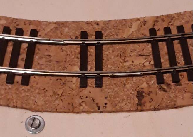

Colgo l'occasione per ricordare ai principianti che seguono la discussione, come connettere i binari flessibili in curva: distanziare le due rotaie interponendo una paio di traversine per evitare angolature a spigolo.
Questo è il punto ingrandito difronte alla loco nella prima foto.
Messaggi: 14192
Re: Progetto di diorama operativo con movimentazione pietrisco
#69 Messaggio da Egidio »
Ottimo Doc come altrettanto utile il breve tutorial per la congiunzione in curva dei binari. :wink: Saluti. Egidio. [51]
