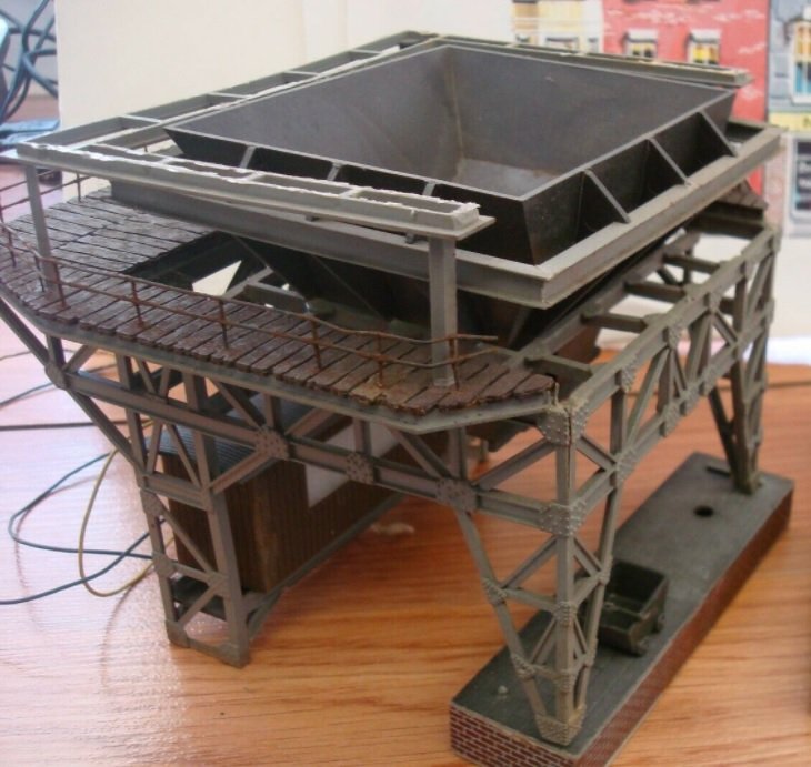

Nei giorni scorsi, nei brevi momenti di tempo libero, ho fatto alcune prove e mi son procurato una doppia delusione..... [105]
Ho modificato il caricatore di carbone della Vollmer inserendo un servomotore che aziona a leva l'apertura e la chiusura del fondo del contenitore.
Temporizzando opportunamente i movimenti di apertura e chiusura, avrei potuto far scendere la giusta quantità di pietrisco per riempire il carro Talbot. Il funzionamento è buono, ma provando con dei sassolini questi fanno spesso blocco e non scendono anche se il fondo si apre. Provato allora con il ballast da massicciata ma è un pò troppo minuto e, sebbene scenda regolarmente rispetto ai sassolini, tende ad incastrarsi nelle guide della botola e a bloccarla. :evil:
Dovrò trovare del materiale più adatto al funzionamento del caricatore.

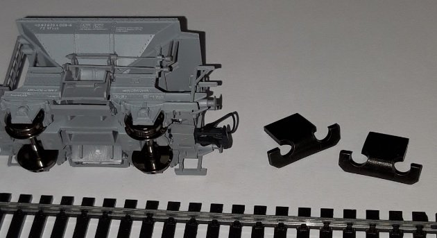

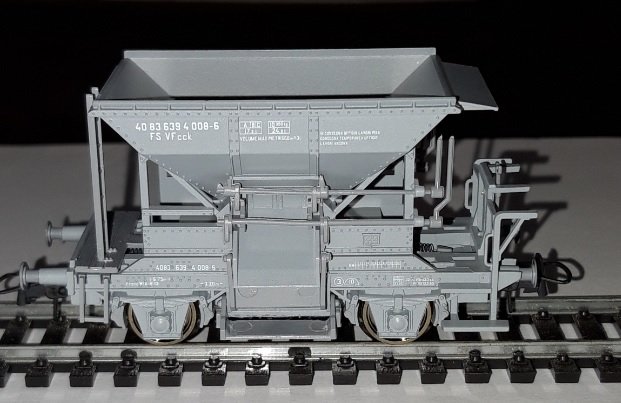

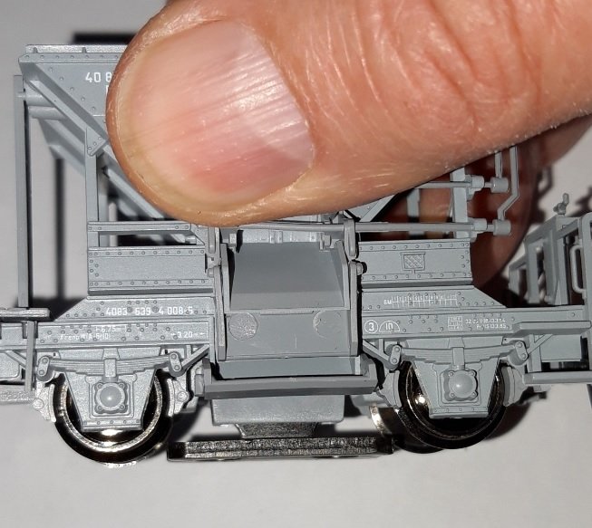

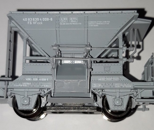

Ecco una panoramica sui carri Talbot di Roco
Vista in esercizio
Vista del fondo senza aggiuntivi
Aggiuntivi metallici da applicare nel foro rettangolare
Vista del fondo con aggiuntivi inseriti
Vista di lato con fondo chiuso
Vista di lato con fondo abbassato "digitalmente"
E infine vista dall'alto per valutare il fondo mobile
