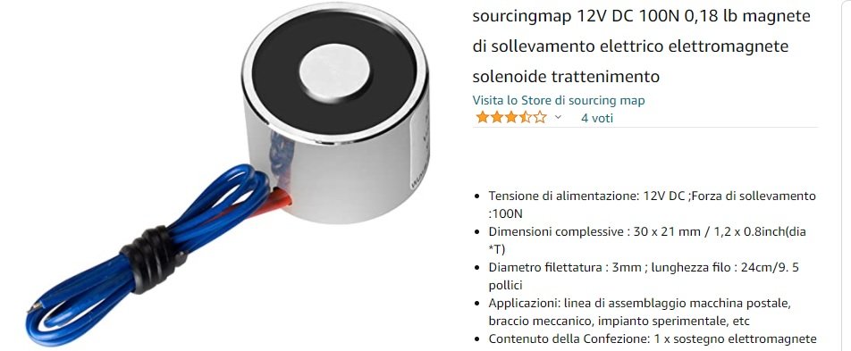

Ho preso due tipi di elettrocalamite, una in particolare piuttosto potente, questa:
Il problema è che attira verso il basso le linguette in ferro del carro, scaricandone il contenuto, solo se viene a contatto con tali elementi ferrosi.
Pensavo e speravo si creasse un campo elettromagnetico sufficiente anche posizionandole sotto o al massimo tra le traversine, ma anche qui non ci siamo. Queste elettrocalamite agiscono solo per contatto: chissà se aumentandone la potenza magnetica possono funzionare?
Anche qui mi sa dovrò studiare soluzioni diverse...... :roll:

Strano che il magnete non funzioni a dovere.
Io con una calamita normale tra i binari sgancio i carri ed è molto potente è una calamita per chiusura sportelli mobili è un po' ingombrante
Messaggi: 6505
Re: Progetto di diorama operativo con movimentazione pietrisco
#40 Messaggio da Docdelburg »
adobel55 ha scritto: martedì 9 marzo 2021, 20:24 Strano che il magnete non funzioni a dovere.
Sono andato a studiarmi l'elettromagnetismo e in effetti bastano pochi mm di distanza per vedere crollare l'effetto attrattivo di una calamita.
Dovrò provare con un elettromagnete molto più potente così da creare un sufficiente campo magnetico anche alla distanza che c'è tra traversine e lamelle ferrose dei carri.
Sai, un conto è muovere degli occhielli, un conto è abbassare di 5-6 mm un meccanismo a molla distante circa 15 mm.

Occhio al magnetismo residuo sulle parti metalliche indotto dalle elettrocalamite....alla lunga può portare a mal funzionamento dei meccanismi.
Messaggi: 1369
#43 Messaggio da fabio »
Docdelburg ha scritto: martedì 9 marzo 2021, 18:01 Queste elettrocalamite agiscono solo per contatto: chissà se aumentandone la potenza magnetica possono funzionare?
Esatto Doc questa tipologia si usa ,per esempio per trattenere le porte tagliafuoco aperte,se ci fai caso e ne hai a disposizione una vedrai che attrae solo quando il piatto della porta è a pochissimi mm o meglio la spingi sul magnete.
ci sono anche a 24V ma non penso faccia comunque al caso tuo.
forse sarebbero più adatti dei magneti al neomidio fissati sul binario,ma naturalmente và a farsi friggere il circuito di apertura temporizzato ecc. ecc. :roll:

fabio ha scritto: martedì 9 marzo 2021, 22:18 Esatto Doc questa tipologia si usa ,per esempio per trattenere le porte tagliafuoco aperte,se ci fai caso e ne hai a disposizione una vedrai che attrae solo quando il piatto della porta è a pochissimi mm o meglio la spingi sul magnete.
Ciao, quindi, se ho capito bene, i magneti (fissi ovviamente) al neodimio posti a livello delle traversine, potrebbero attirare verso il basso di quei 4-5 mm il fondo ferroso dei carri Talbot pur non essendoci contatto?
Perchè se ci fosse contatto finale poi non riuscirei più a muoverli.....

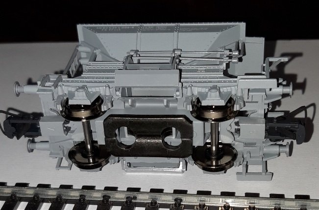

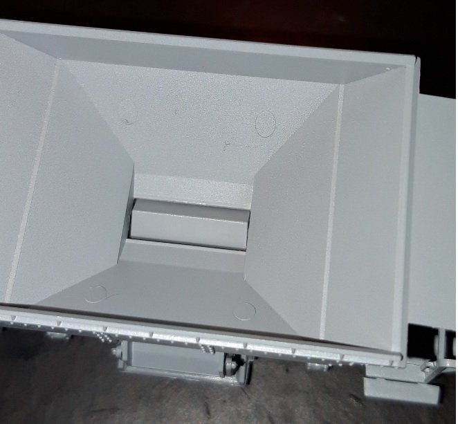

Ecco una panoramica sui carri Talbot di Roco
Vista in esercizio
Vista del fondo senza aggiuntivi
Aggiuntivi metallici da applicare nel foro rettangolare
Vista del fondo con aggiuntivi inseriti
Vista di lato con fondo chiuso
Vista di lato con fondo abbassato "digitalmente"
E infine vista dall'alto per valutare il fondo mobile
