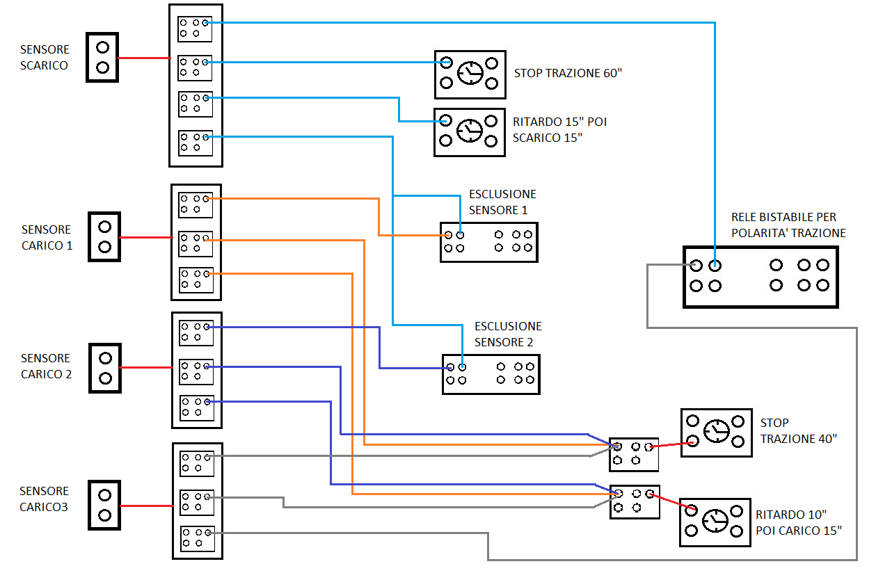

L’esercizio che ho in mente prevede una loco e 3 carri Talbot che, arrivando sul sensore di scarico, scaricano contemporaneamente il loro carico in tre botole grazie all’attivazione temporizzata di elettrocalamite poste tra le traversine.
Il convoglio parte verso l’alto e al termine della salita fa tre soste ravvicinate, giusto per porre via via i 3 carri ciascuno sotto la struttura di carico del pietrisco. Per il carico ho trovato usato un caricatore elettrico di carbone che proverò ad adattare e mettere in funzione.
Questo lo schema dei collegamenti e sotto la spiegazione:
Il primo sensore ferma per 40” il convoglio e apre sopra il primo carro la botola di carico per 15” dopo un ritardo iniziale di 10”. Contemporaneamente si esclude ogni altro intervento dello stesso sensore 1 grazie a un relè bistabile. Breve movimento del convoglio e poi stessa cosa fa il secondo sensore, che ferma il secondo carro sotto la botola di carico, ritarda 10”, carica per 15” ed esclude altri interventi del sensore 2.
Il terzo sensore ferma per 40” il terzo carro per le stesse procedure di carico ma interviene anche sul relè bistabile che inverte la polarizzazione di trazione e quindi inverte la marcia.
A questo punto, terminato il ritardo di trazione conclusivo, il convoglio torna verso la parte bassa transitando sui sensori 1 e 2 che sono disattivati e arriva al punto di scarico. Come dicevo, attivando il sensore nella zona di scarico questo attiva un ritardo di trazione di 60”, attiva le elettrocalamite per 15” dopo in ritardo sempre di 15”, inverte la polarità di trazione e riattiva i sensori 1 e 2 per il ciclo successivo.
I sensori non attivati danno un segnale alto, lo danno invece basso quando attivati e quindi devo passare attraverso dei moduli di relè a 5V per avere un impulso positivo all’attivazione dei sensori.
I moduli relè a 5V attivano segnali positivi a 12V per relè bistabili e per moduli temporizzatori su cui si imposta un ritardo iniziale prima della chiusura a tempo del contatto.
I tempi previsti qui sono teorici e dovranno poi tener conto delle necessità meccaniche delle varie fasi.
Vedremo in un secondo momento le modalità di trasporto del pietrisco dal contenitore posto sotto le botole di scarico di nuovo alla struttura di carico.
Direi che è tutto, nella speranza di essere stato sufficientemente chiaro.

Una sola domanda: perché prevedere il carico singolo di ogni carro e non simultaneo di tutti e tre?

Ho pensato ad un carico di un carro per volta per un'evidente semplificazione dei meccanismi e per un maggior effetto scenico dinamico.MrPatato76 ha scritto: ↑martedì 2 marzo 2021, 8:08 Mi sembra tutto coerente come logica.
Altrimenti avrei dovuto creare tre contenitori con tre meccanismi sincronizzati e soprattutto una triplice distribuzione del materiale dal punto di raccolta sotto lo scarico.

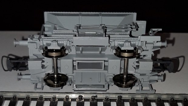

Ecco una panoramica sui carri Talbot di Roco
Vista in esercizio
Vista del fondo senza aggiuntivi
Aggiuntivi metallici da applicare nel foro rettangolare
Vista del fondo con aggiuntivi inseriti
Vista di lato con fondo chiuso
Vista di lato con fondo abbassato "digitalmente"
E infine vista dall'alto per valutare il fondo mobile
- Docdelburg
