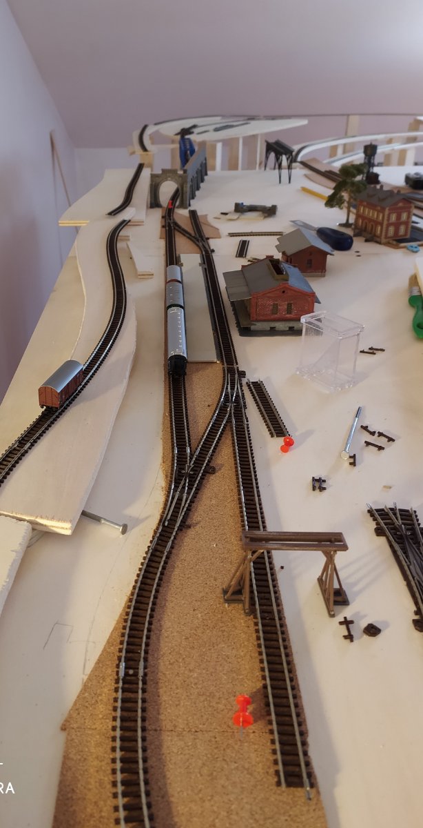

Quei "cosi" servono (nella realtà) a comandare gli scambi e i segnali meccanici e a seconda del tipo di impianto possono essere:
a) funi di acciaio (in caso di apparati meccanici)
b) barre metalliche " " "
c) tubi (in caso di apparati idrodinamici)
Onestamente non conosco così bene i sistemi tedeschi ma credo che nella foto che hai pubblicato si tratti di quest'ultimo perchè i sistemi meccanici li ho sempre visti viaggiare a mezza altezza.
Per quel che riguarda il deposito cerco un esempio e te lo metto ... facciamo prima ;-)

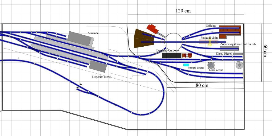

Saresti così gentile da dirmi le dimensioni e la forma in cui vorresti infilare il tuo deposito? :D

Ciao Franco.... ti posto una immagine con le dimensioni.
Più o meno le dimensioni sono quelle, che poi sia sopra o a fianco della curva uscente dalla stazione è indifferente...
Fausto

Sono i contrappesi dei leveraggi che muovono i deviatoi, venivano attivati da tiranti in acciaio . Cavi a vista o canalone interrati.
Manovrati da una apposita cabina o manualmente in loco.
Da noi detti " macachi "

Buon pomeriggio a tutti,
quello appena trascorso è stato un periodo abbastanza faticoso ed impegnativo sul lavoro, ciò nonostante anche se manualmente non sono andato avanti molto (qualcosa comunque ho fatto), ho avuto modo di approfondire il tema del deposito e dalla stazione principale e fare delle prove di montaggio e collegamento dei motori tortoise.
Il progetto originario del deposito non mi convinceva del tutto, anche se molto migliorato con le vostre indicazioni, quindi ho fatto tabula rasa, anche mentalmente ed ho ridisegnato il sistema stazione/deposito merci/ deposito locomotive.
Dopo vari tentativi il risultato è questo... non dubbio alcuno che sia ancora migliorabile, ma il risultato mi soddisfa e mi pare che ci siano molte possibilità di manovra... forse ho ecceduto nei tronchini, ma dopo la "reprimenda" di DOC :D ho fatto tesoro dei miei errori.
Ps. non avendo ancora capito come scrivere dopo gli allegati.. gli aggiornamenti manuali nel post sucessivo
Fausto

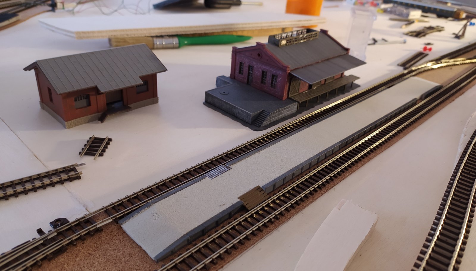

Nel mentre studiavo ciò che ho postato sopra i lavori, anche se a singhiozzo sono proseguiti.
la stazione secondaria, la zona industriale lo ho abbozzate, mentre è in fase di studio la zona delle miniere.

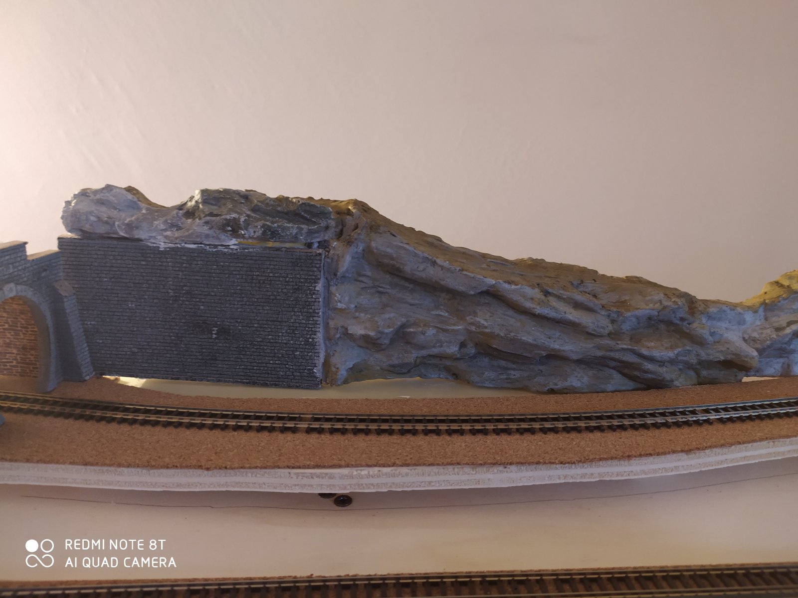

Mi sono anche dilettato a fare prove di realizzazione di pareti rocciose con prove di colorazione, vi posto alcune foto che rendono più di tante parole.
La prima foto la vista di insieme della zona industriale, nella seconda si vede la banchina realizzata da me ed ancora da verniciare, nella terza vista della parete rocciosa (ancora da finire) ed a seguire la stazione secondaria.
Fausto
In questa foto lo studio della zona miniere, devo approfondire la tematica...
e una foto presa da più vicino della parete rocciosa
Fausto

Intanto bentornato e complimenti per il nuovo schema della stazione e del deposito (ammorbidirei solo un po' la curva d'ingresso in stazione a dx). A occhio direi che tu sia ancora in tempo, a rendere "scomponibile" la struttura

Quando dico "ammorbidire" intendo una cosa del genere [278]

Fausto, a mio avviso il deposito locomotive non va bene in quella configurazione.
Tutto ruota intorno alla piattaforma girevole in posizione centrale o passi da li o nisba.
Bene, ragioniamo al reale in scala 1:1, non vorrei essere il Capo Deposito nel momento in cui si guasta la piattaforma, oppure nel caso si debbano movimentare anche solo due locomotive.
Spero di essere stato chiaro...
Portala vicino al magazzino merci, ruota di 180° la rimessa, che tra l'altro potrebbe avere una stallo passante dietro e scavalla con un binario flessibile la rimessa circolare passando dove hai messo la torre piezometrica, il resto come posizione va bene... al netto di rivedere tutti i deviatoi afferenti alla zona officina ecc.
Fausto_1960

IpGio ha scritto: sabato 1 maggio 2021, 23:41 Fausto, a mio avviso il deposito locomotive non va bene in quella configurazione.
grazie ipGio terrò conto dei tuoi suggerimenti quando inizierà la fase lavorativa... ora ho problemi digitali da risolvere.
Infatti nella realtà quando si guastava la piattaforma (o qualche macchina ci cascava dentro per un errore di manovra) erano c...i e il "blocco" del deposito ne era la naturale conseguenza, diciamo che è una di quelle situazioni "che non si devono verificare" e quando si verificano si "invocano" i santi di turno e ci si rimbocca le maniche per rimediare :D
