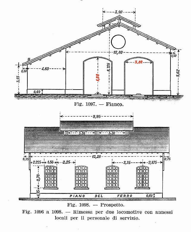

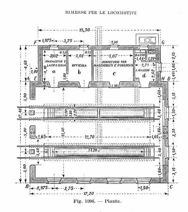

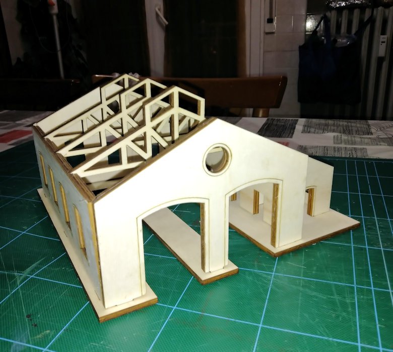

Per passare il tempo in attesa di poter proseguire i lavori sul mio tanto sognato plastico, mi diverto a fare accessori e fabbricati, ho fatto una rimessa a due stalli con annessa officina, adatta per locomotive a vapore e diesel, ho recuperato le misure in rete

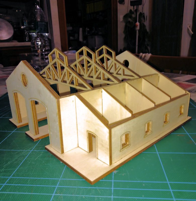

le misure evidenziate in rosso le ho modificate io perchè quelle dell'originale ho constatato che erano pittosto strette per i miei rotabili. Come sempre faccio il disegno col CAD e questa volta decido di utilizzare un misto di taglio laser per le pareti e stampa 3D per infissi

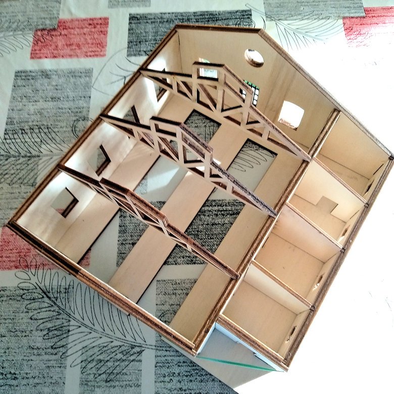

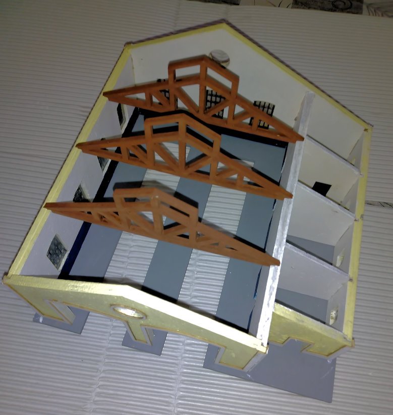

utilizzo compensato da 3mm ed ognuna delle pareti esterne è a doppio strato con la parte interna predisposta per essere ad incastro, molto comodo in fase di assemblaggio
per le travi ho utilizzato del compensato di 4mm, sempre tagliato al laser

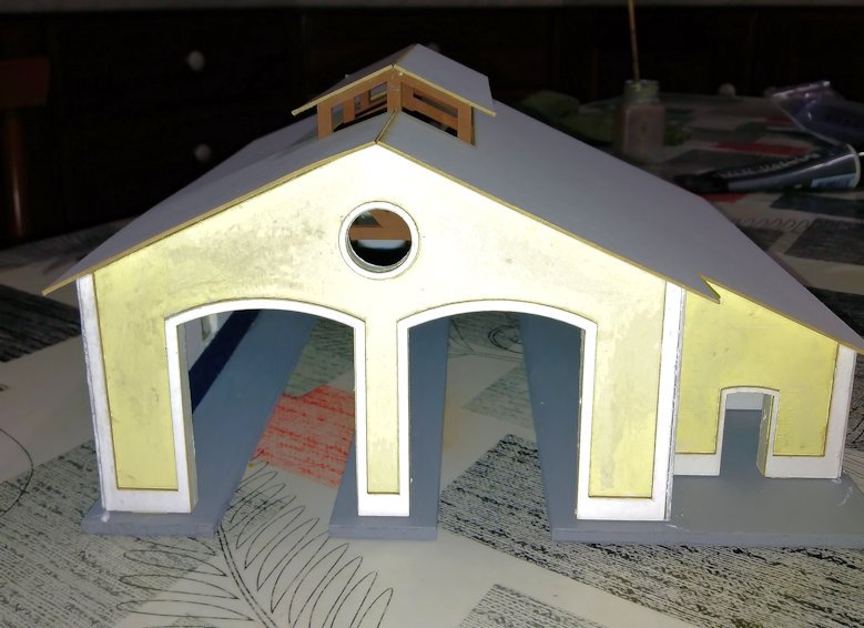

con cartoncino di 1mm ho invece fatto i rilievi nelle pareti esterne ed anche la base per il tetto dove poi inserisco le tegole col sistema del cartoncino ondulato
al prossimo aggiornamento.

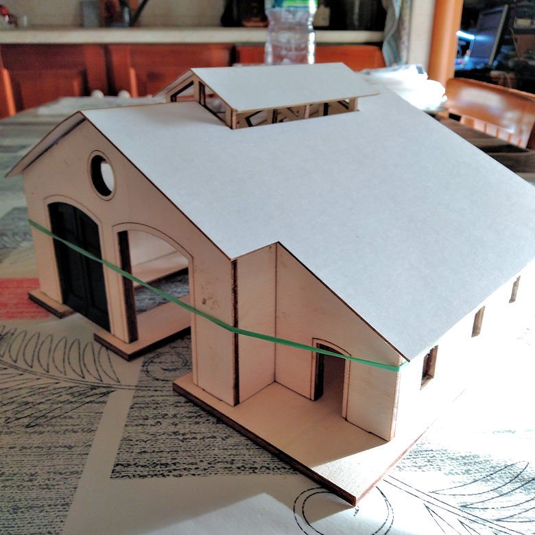

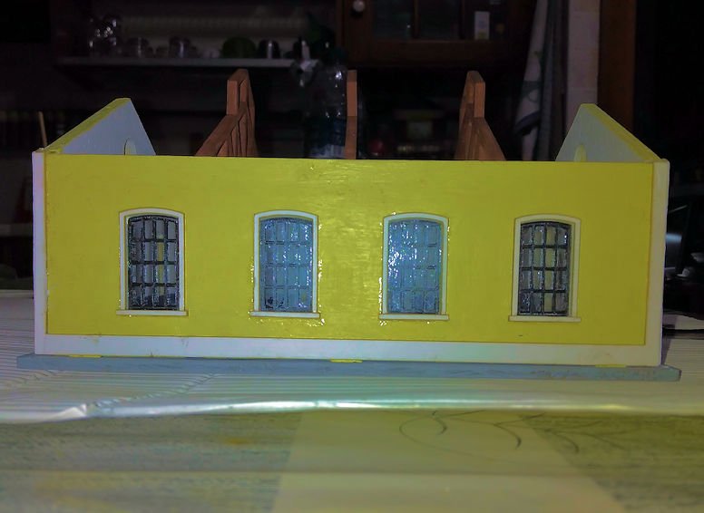

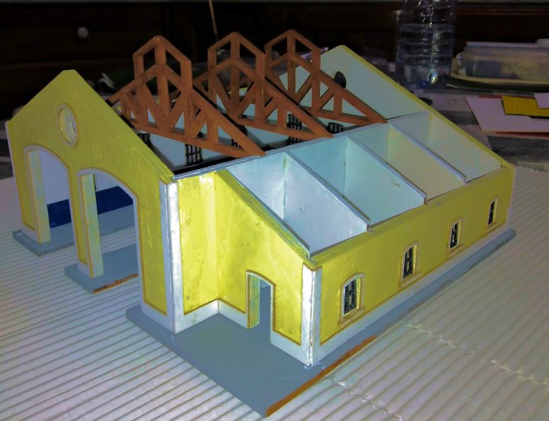

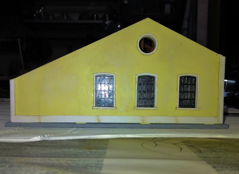

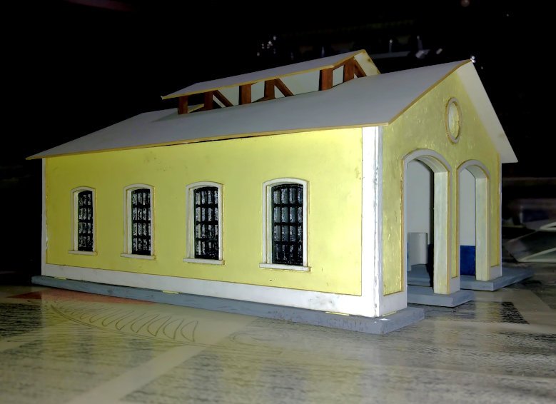

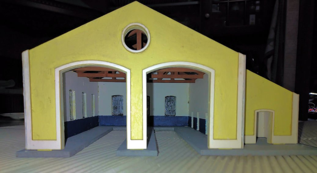

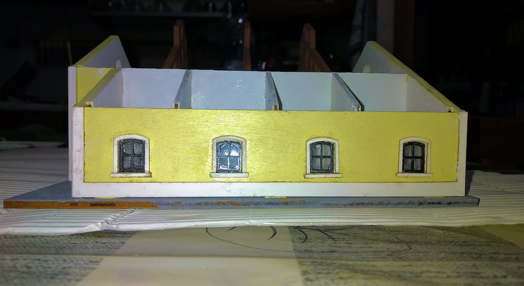

Aggiornamento
verniciatura e assemblamento
prova col tetto appoggiato
