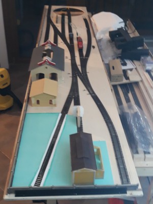

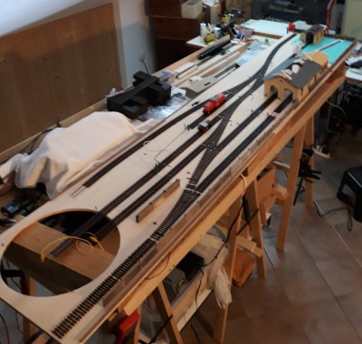

Allego qui, solo per il Forum GAS TT alcune foto, prese al volo dopo aver terminato la posa delle due fosse interne alla rimessa principale.
Appena terminato, messo un grammo di ordine nel "Laboratorio", ho voluto riposizionare provvisoriamente il tutto per verificare che il progetto proceda bene per cui ho preso la palla al balzo e fatto giusto qualche foto che mette insieme i lavori in corso:
- Pavimentazione (Wip)
- Muro di cinta (Wip)
- Cablaggio tronchini R1 e R2 (Wip)
- Posa fosse di visita (terminata seguirà pavimentazione, montaggio rimessa, ecc. ecc.)
Ecco le foto e perdonate l'illuminazione del locale "Laboratorio" (problema non ancora sanato... naggia!)
Nella stesura del progetto, per quanto riguarda il tracciato, mi sono "immaginato" un paesaggio per inserire poi estrapolare la parte realizzata.
Dietro il muro di cinta corre una strada e una linea ferroviaria a binario unico.
Dietro la piattaforma girevole, abbiamo scalo merci e stazione.
Lungo il lato fronte, dalla parte dello spettatore ci sono ancora degli edifici pertinenti il DL (palazzina uffici, dormitorio, ingresso, magazzini).
Dietro la piccola rimessa e tronchini G1 e M1 invece c'è un boschetto.
Quindi la vetrina è come il ritaglio di una ambientazione realistica, immaginata, ma pur verosimile giusto per rendere armonioso e quantomeno credibile tutto il progetto.
Che dite, facciamo "viaggiare" anche la fantasia?
Quindi il paese di "Neviano" (nome di fantasia) posizionatelo voi, dove desiderate...
Alla prossima... e grazie per l'attenzione

Re: Una vetrina... quasi a norma (FIMF 3000)
#105 Messaggio da Senialas »
Giorgio, con riferimento alla tua prima foto ti mostro la mia rimessa loco, dove ci sono le due fosse di visita e dove vanno a posizionarsi le locomotive che si sganciano dai convogli merce.
Buon lavoro.

Veloce aggiornamento sulla pavimentazione in forex, nella zona delle rimesse.
In attesa della riconsegna da parte della "Sala verniciature" delle due fosse di visita in lavorazione, ho continuato nella realizzazione della pavimentazione.
Allego alcune foto con commenti vari ed un "barbatrucco"... per mimetizzare il deviatore a slitta per il comando del deviatoio S6.
Naturalmente il tutto va posato definitivamente e adeguatamente rifinito.
Il tombino proviene dagli aggiuntivi che si trovano abbinati ad ogni deviatoio Tillig Elite Cod.83.
Il perno del deviatore a slitta viene a trovarsi esattamente a filo della pavimentazione.
Provvederò poi ad eseguire il relativo pozzetto, una finezza che serve a reggere il piano in forex da 2 mm, che è "galleggiante" su supporti ad hoc per portare la pavimentazione a filo del piano del ferro, come già fatto in precedenza.
Per il momento... è tutto... alla prossima...
