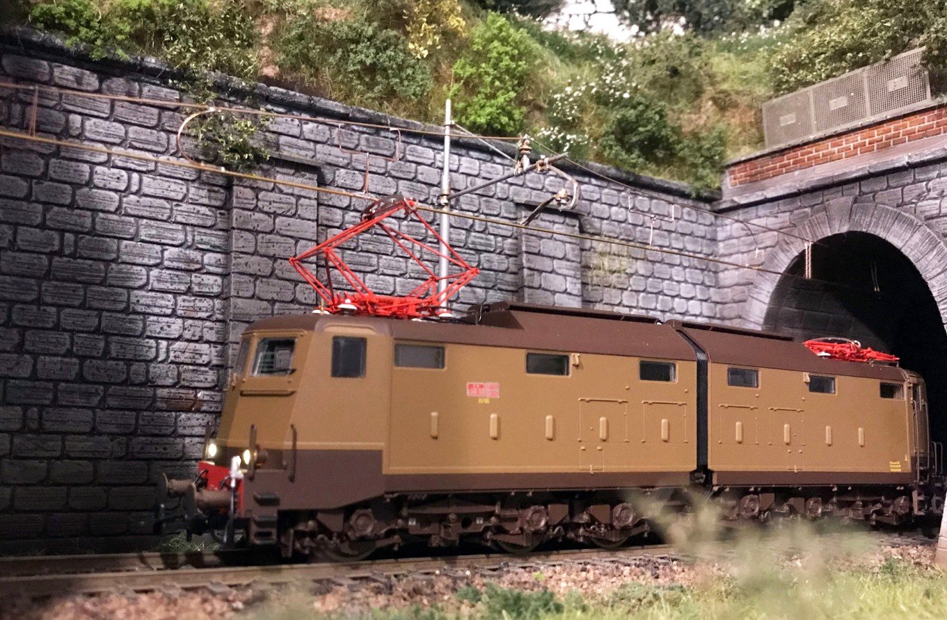

Giorgio, con riferimento alla tua prima foto ti mostro la mia rimessa loco, dove ci sono le due fosse di visita e dove vanno a posizionarsi le locomotive che si sganciano dai convogli merce.
Buon lavoro.
Roberto M.

Complimenti Roberto... bellissima ambientazione... molto curata... bella anche la sporcatura dei carri... ma manca la catenaria... la pavimentazione della zona magazzino come l'hai realizzata?

La catenaria è in costruzione ed allestimento in una zona del plastico.
Sono tutt'ora molto indeciso se posarla poi su tutto il tracciato perché questo limita decisamente la possibilità di arrivare con le mani sui binari (senza arrecare danni).

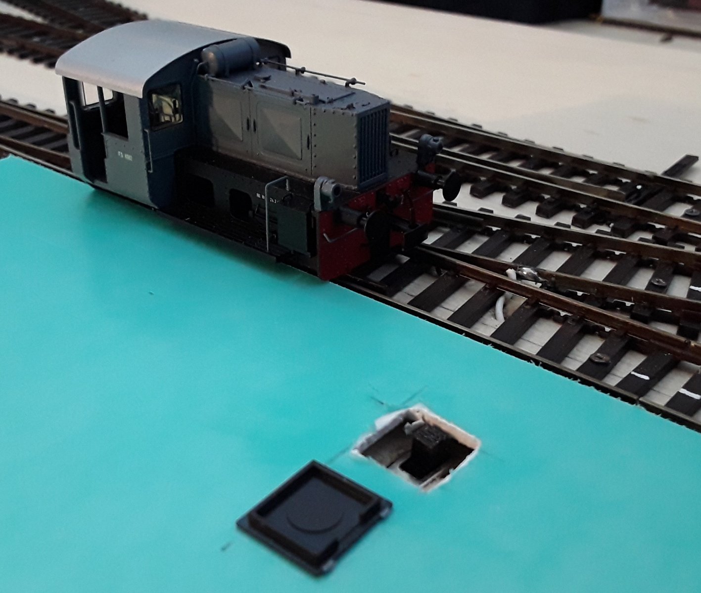

Veloce aggiornamento sulla pavimentazione in forex, nella zona delle rimesse.
In attesa della riconsegna da parte della "Sala verniciature" delle due fosse di visita in lavorazione, ho continuato nella realizzazione della pavimentazione.
Allego alcune foto con commenti vari ed un "barbatrucco"... per mimetizzare il deviatore a slitta per il comando del deviatoio S6.
Naturalmente il tutto va posato definitivamente e adeguatamente rifinito.
Il tombino proviene dagli aggiuntivi che si trovano abbinati ad ogni deviatoio Tillig Elite Cod.83.
Il perno del deviatore a slitta viene a trovarsi esattamente a filo della pavimentazione.
Provvederò poi ad eseguire il relativo pozzetto, una finezza che serve a reggere il piano in forex da 2 mm, che è "galleggiante" su supporti ad hoc per portare la pavimentazione a filo del piano del ferro, come già fatto in precedenza.

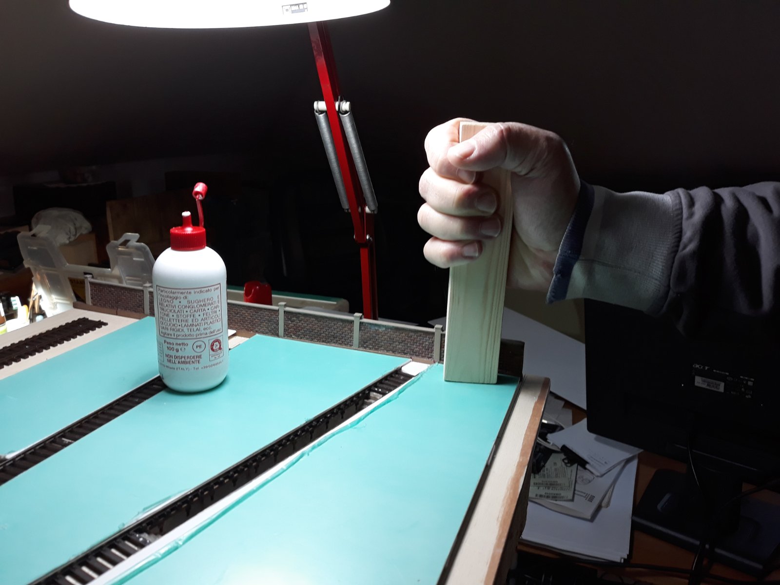

Ma il vinavil ti regge con il forex ??
Messaggi: 4382
Re: Una vetrina... quasi a norma (FIMF 3000)
#111 Messaggio da IpGio »
Adolfo...
Al momento si tiene... infatti sto controllando la tenuta tra forex/forex e forex/legno in ambiente asciutto e temperatura media di 18° C, in questo periodo.
Tieni presente che nei punti di incollaggio sia su forex e su legno, con la punta di un cacciavite, rovino vistosamente e profondamente le superfici e alcune volte uso anche della carta vetrata a grana grossa per rendere le superfici il più rugose possibili.

adobel55 ha scritto: martedì 17 novembre 2020, 18:39 Ma il vinavil ti regge con il forex ??
Il forex è, sostanzialmente, vinavil in schiuma :D
Senialas
Messaggi: 844
Città: Gallarate
#115 Messaggio da Senialas »
La colla più adatta per il PVC è il "Tangit" della Henkel, reperibile anche nei vari Brico.
Anche la colla vinilica può funzionare, soprattutto in situazioni tipo quella di Giorgio, dove non c'è trazione.
Buona giornata
Roberto M.
Messaggi: 4382
#116 Messaggio da IpGio »
Infatti Roberto... la pavimentazione è statica e non credo che ci siano oramai più ritiri nel legno della base, al netto di sorprese.
Prossimamente porterò la base giù nella vetrina per fare dei controlli.
Volendo potrei fissare il forex anche meccanicamente con chiodini o vitine ma mi sembra più che sufficiente l'incollaggio.

Ottimo lavoro. Mi piace soprattutto l'uso del tombino per celare l'asta mobile dello scambio. Davvero una bella trovata, considerando anche sulle linee in prossimità di scali talvolta si intravedono dei tombini....Saluti. Egidio. [51]
Messaggi: 4382
#120 Messaggio da IpGio »
Egidio, la scelta del tombino è una delle otto varianti che ci saranno nella vetrina.
Il fatto di aver optato per l'analogico nella gestione dei deviatoi, mi ha indirizzato verso la soluzione di andare a posizionare localmente i deviatori a slitta e di fatto a trovare poi la soluzione di mimetizzarli quando non in uso.
Questo tombino si trova nella zona coperta dalla pavimentazione che andrà simulando cemento o asfalto, gli altri sette deviatori si troveranno tra la terra battuta o la graniglia nel resto del piazzale, lo scopriremo man mano che procedono i lavori.
Nei precedenti messaggi mi era stato chiesto il perchè non ho optato per portare il tutto in una zona del plastico, bene io ho scelto semplicemente di distribuire "mimetizzando" il mio pannello, riducendo cavi in giro per il plastico.
Naturalmente dovrò fare in modo di non andare ad interferire con le "manone" nello scenario... beh staremo a vedere... anche perchè ce da risolvere l'impianto di illuminazione tra lampioni ed edifici, prossimamente... su questo progetto

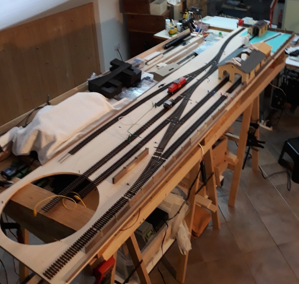

Aggiornamento... dicembrino.
Sono proseguiti i lavori nella zona dove sorgerà la rimessa principale a due stalli.
Posate definitivamente le due fosse di visita interne alla rimessa.
Continuato posa pavimentazione e apertura pozzetto per comando deviatoio S5.
Iniziato montaggio kit rimessa principale.
Ecco alcune foto riassuntive...
Per seguire gli approfondimenti, qui di seguito il link alla pagina principale del progetto, sul mio sito web, con evidenziati in rosso gli argomenti modificati al 31/12/2020:
"Una vetrina… quasi a norma (FIMF 3000) 2019 ÷ … oggi" - Fonte www.gtg3b.it
