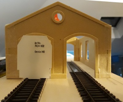

Verifica sagoma NEM 102, sempre attuata prima dei test di circolabilità

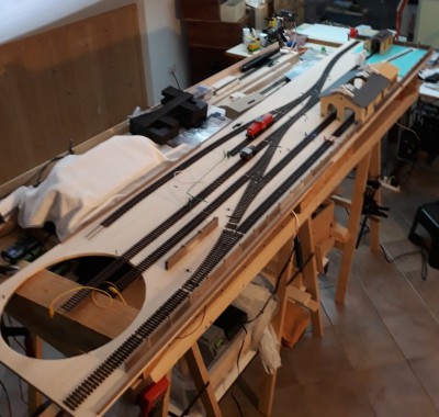

Vista dalla zona piattaforma girevole [PG]. Sulla destra il tronchino [T1] che ipoteticamente porterebbe alla stazione

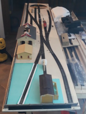

Veduta aerea della zona che confina con il fondale, con il muro di cinta appoggiato provvisoriamente

Nella stesura del progetto, per quanto riguarda il tracciato, mi sono "immaginato" un paesaggio per inserire poi estrapolare la parte realizzata.
Dietro il muro di cinta corre una strada e una linea ferroviaria a binario unico.
Dietro la piattaforma girevole, abbiamo scalo merci e stazione.
Lungo il lato fronte, dalla parte dello spettatore ci sono ancora degli edifici pertinenti il DL (palazzina uffici, dormitorio, ingresso, magazzini).
Dietro la piccola rimessa e tronchini G1 e M1 invece c'è un boschetto.
Quindi la vetrina è come il ritaglio di una ambientazione realistica, immaginata, ma pur verosimile giusto per rendere armonioso e quantomeno credibile tutto il progetto.
