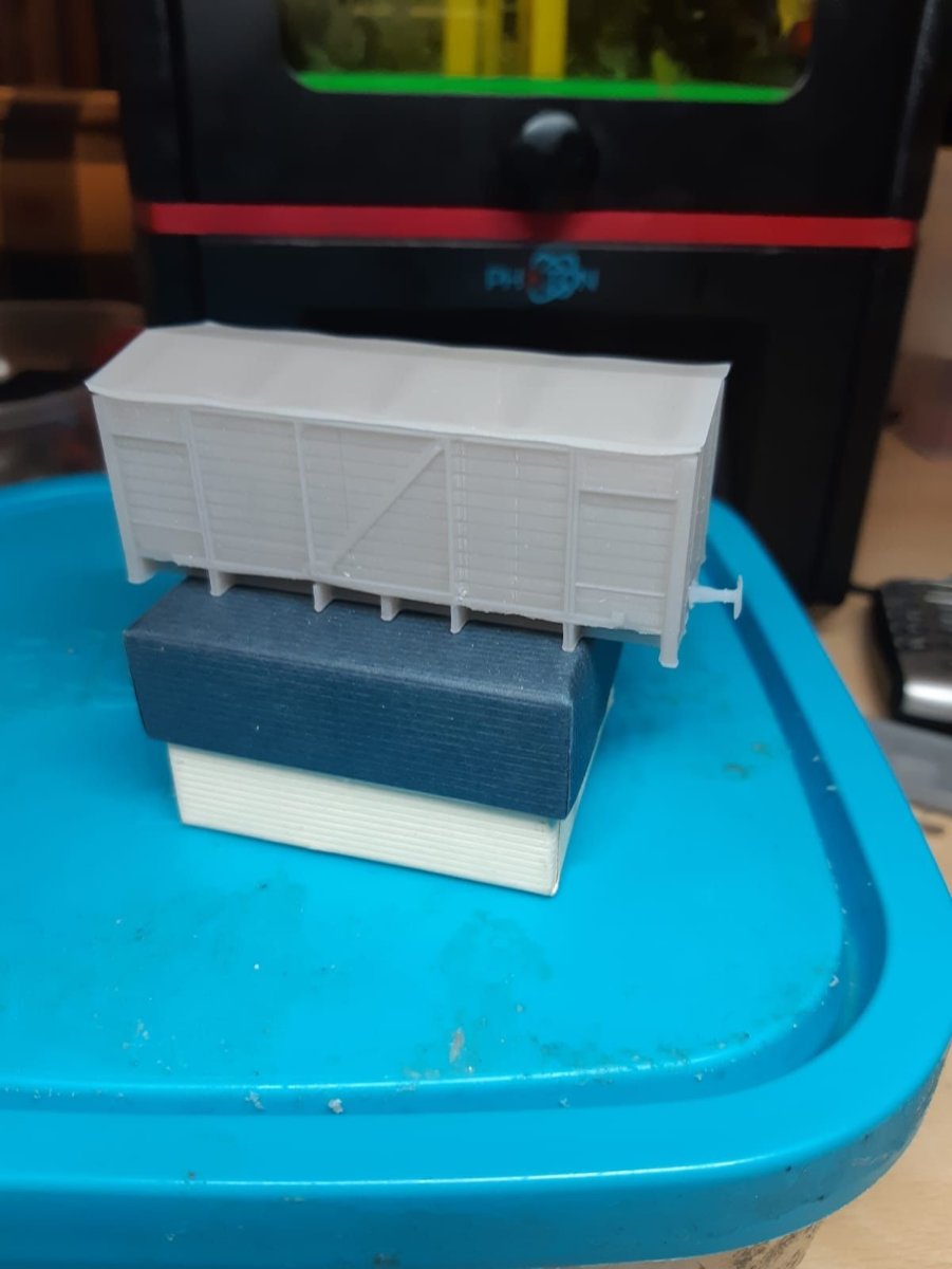

Prime prove dimensionali per i carri della FEA. Scala H0m.
Devo decidere per il monoblocco o per il telaio separato.
Messaggi: 5944
Re: Ricomincia l'avventura in 3D con la resina
#58 Messaggio da MrPatato76 »
Personalmente opterei per il telaio separato, così come farei separatamente anche gli accessori tipo i respingenti.
Per i carri scoperti, mi sembra eccessivo lo spessore delle pareti: a occhio sembra superiore a 1mm.
Per il resto mi pare un ottimo lavoro!!

#59 Messaggio da ho_master »
Hai ragione sullo spessore delle pareti, ma, allo stato delle mie conoscenze, e' il prezzo da pagare per avere un modello maneggiabile. Con spessori fino a un mm ho delle deformazioni o dei distacchi fra i vari strati. Per ora 1,2/1,5 mm mi hanno sempre salvato.
Ci lavorero'
Antonello
Messaggi: 5944
#60 Messaggio da MrPatato76 »
Per esperienza diretta con i service, posso dirti che si può arrivare anche a 0.8mm.
Per il carro a sponde basse potresti spingerti anche oltre (almeno per le pareti laterali a vista)
Per il carro a sponde altre, ci si potrebbe spingere sotto al millimetro ma subentrerebbero problemi di resistenza e deformazioni.

In attesa che arrivino gli assali. Solo una spruzzatina di appretto e pezzi appoggiati uno sull'altro.
Andranno evidenziati in nero tutti i profilati.
Il progetto e' di realizzare la dotazione completa della FEA per riempire i piazzali delle 6 stazione che stiamo costruendo.
Per le pareti hai ragione MrPatato76, ma avendo deciso di evidenziare anche le assi interne lo spessore in quei punti e' tale da non permettere una corretta deposizione del materiale.
FEA uber alles, Antonello

Un trucco per provare a ridurre lo spessore lasciando le fughe, potrebbe essere quello di sfalsare quelle tra la superficie interna e quelle tra la superficie esterna….

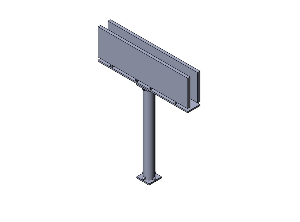

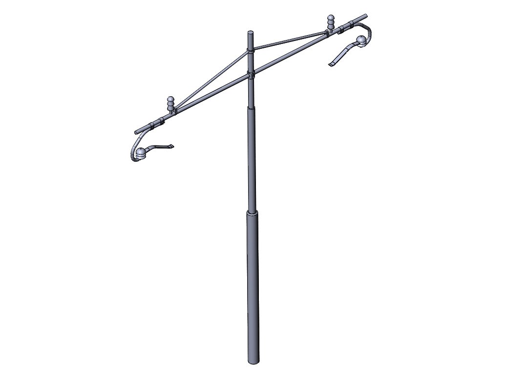

ciao a tutti,
stavo pensando seriamente anch'io di comprare la stampante 3D Anycubic Photon S per la realizzazione di alcuni oggetti in scala H0. Di seguito allego alcune foto di oggetti 3D che ho realizzato. La domanda chiave era se questa stampante fosse in grado realmente di riprodurre questi oggetti (e molti alti) con un'elevata precisione...
Fabio
Messaggi: 5944
#71 Messaggio da MrPatato76 »
Si è in grado
Ma considera la fragilità di questi elementi così sottili, soprattutto i pali catenaria.
Colonna idrica e cartello stazione non dovrebbero essere critici.

MrPatato76 ha scritto: martedì 28 luglio 2020, 18:16 Si è in grado
Per i pali della linea aerea il diametro minimo è 1mm (quello in diagonale) mentre quello massimo è 3mm (la base del palo). Mi andrebbe di condividere i modelli con voi ma non so in che formato esportare il 3D...
Fabio
Messaggi: 5944
#75 Messaggio da MrPatato76 »
koke86 ha scritto: mercoledì 29 luglio 2020, 9:05
Se vuoi condividere dei files 3D, usa i formati .igs o .stl
Riguardo al palo, sono comunque diametri sottili, considerando anche gli eventuali inciampi che si potrebbero avere (anzi sicuri... [105] ) sul plastico durante la movimentazione dei rotabili.
Per i pali, molto meglio costruirseli con profilati in ottone..
