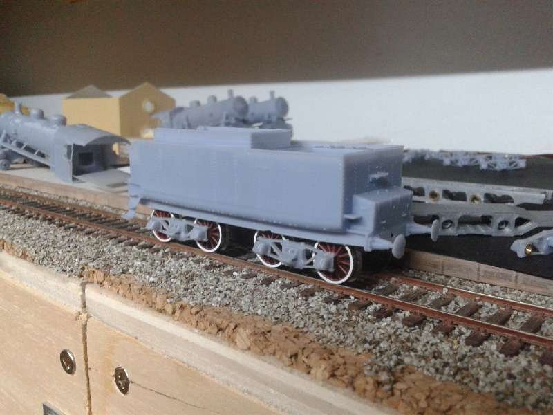

Mi piace molto la ge44ton. Il modello commerciale è molto diverso dall originale.
- MrPatato76
- Messaggi: 5886
- Nome: Roberto
- Città: Nova Milanese
Re: Ricomincia l'avventura in 3D con la resina
Possono bastare poche ore come volerci, mesi se non anni…..
- ho_master
- Messaggi: 691
- Iscritto il: martedì 6 novembre 2012, 6:58
- Nome: Antonello
- Regione: Abruzzo
- Città: Pescara
https://myhub.autodesk360.com/ue28c98c6 ... gC%2BIALpA
Attenzione: non e' la GE44 deòa Dalmine e non e' che puoi mandare in stampa il disegno tal quale, ma puoi imparare molte cose
Antonello

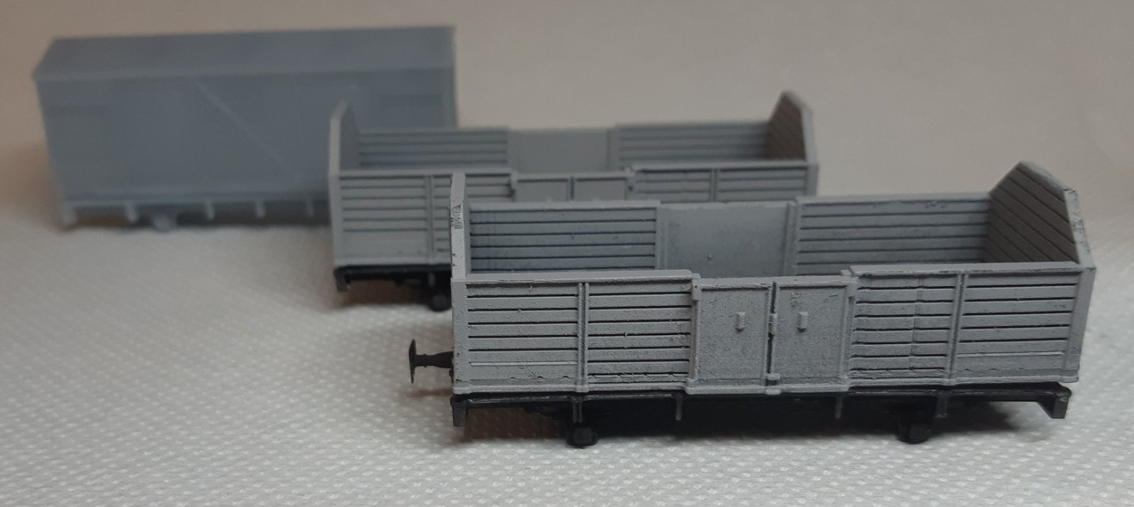

Ho fatto un po' di passi avanti:

Devo decidere per il monoblocco o per il telaio separato.
- MrPatato76
- Messaggi: 5886
- Nome: Roberto
Per i carri scoperti, mi sembra eccessivo lo spessore delle pareti: a occhio sembra superiore a 1mm.
Per il resto mi pare un ottimo lavoro!!
- ho_master
- Messaggi: 691
- Nome: Antonello
- Regione: Abruzzo
- Città: Pescara
Ci lavorero'
Antonello
- MrPatato76
- Messaggi: 5886
- Nome: Roberto
Per il carro a sponde basse potresti spingerti anche oltre (almeno per le pareti laterali a vista)
Per il carro a sponde altre, ci si potrebbe spingere sotto al millimetro ma subentrerebbero problemi di resistenza e deformazioni.
- ho_master
- Messaggi: 691
- Nome: Antonello
- Regione: Abruzzo
- Città: Pescara
Andranno evidenziati in nero tutti i profilati.
Il progetto e' di realizzare la dotazione completa della FEA per riempire i piazzali delle 6 stazione che stiamo costruendo.
Per le pareti hai ragione MrPatato76, ma avendo deciso di evidenziare anche le assi interne lo spessore in quei punti e' tale da non permettere una corretta deposizione del materiale.
FEA uber alles, Antonello

- MrPatato76
- Messaggi: 5886
- Nome: Roberto
Un trucco per provare a ridurre lo spessore lasciando le fughe, potrebbe essere quello di sfalsare quelle tra la superficie interna e quelle tra la superficie esterna….
