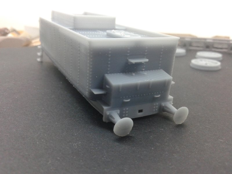

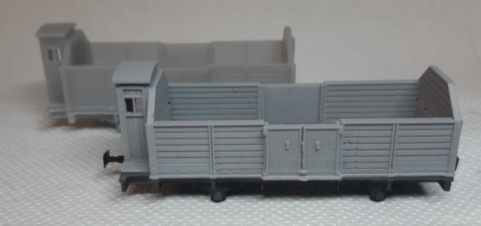

Prime prove dimensionali per i carri della FEA. Scala H0m.
Devo decidere per il monoblocco o per il telaio separato.
Messaggi: 5817
Re: Ricomincia l'avventura in 3D con la resina
#58 Messaggio da MrPatato76 »
Personalmente opterei per il telaio separato, così come farei separatamente anche gli accessori tipo i respingenti.
Per i carri scoperti, mi sembra eccessivo lo spessore delle pareti: a occhio sembra superiore a 1mm.
Per il resto mi pare un ottimo lavoro!!

#59 Messaggio da ho_master »
Hai ragione sullo spessore delle pareti, ma, allo stato delle mie conoscenze, e' il prezzo da pagare per avere un modello maneggiabile. Con spessori fino a un mm ho delle deformazioni o dei distacchi fra i vari strati. Per ora 1,2/1,5 mm mi hanno sempre salvato.
Ci lavorero'
Antonello
Messaggi: 5817
#60 Messaggio da MrPatato76 »
Per esperienza diretta con i service, posso dirti che si può arrivare anche a 0.8mm.
Per il carro a sponde basse potresti spingerti anche oltre (almeno per le pareti laterali a vista)
Per il carro a sponde altre, ci si potrebbe spingere sotto al millimetro ma subentrerebbero problemi di resistenza e deformazioni.

In attesa che arrivino gli assali. Solo una spruzzatina di appretto e pezzi appoggiati uno sull'altro.
Andranno evidenziati in nero tutti i profilati.
Il progetto e' di realizzare la dotazione completa della FEA per riempire i piazzali delle 6 stazione che stiamo costruendo.
Per le pareti hai ragione MrPatato76, ma avendo deciso di evidenziare anche le assi interne lo spessore in quei punti e' tale da non permettere una corretta deposizione del materiale.
FEA uber alles, Antonello

Un trucco per provare a ridurre lo spessore lasciando le fughe, potrebbe essere quello di sfalsare quelle tra la superficie interna e quelle tra la superficie esterna….
