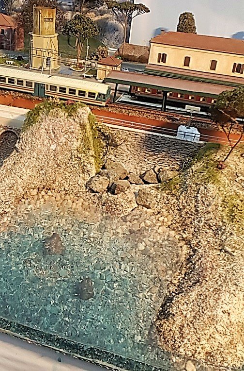

Ancora in fase di sperimentazione e ottimizzazione...

Sembra proprio di percepire la trasparenza di un mare "cristallino", complimenti!
Io non sono pratico nella realizzazione di tali artifizi scenici e spesso mi affido alla mano d'opera altrui. Spero ci svelerai la tecnica usata per fare codesta scenografica scenetta [99] [102]

Grazie ragazzi!!!
E' una mia vecchia tecnica.Ho però attuato delle migliorie, ma è ancora tutto in fase sperimentale.
Fondale realizzato con vera sabbia e vere pietre di varia pezzatura, successivamente dipinte con colori ad acqua molto diluiti.La superficie del mare è un foglio di acetato, dove con l'ausilio di un piccolo pennello piatto ho provveduto a spennellare delle piccole quantità di silicone trasparente.Sul silicone asciutto ho poi dato una generosa mano di un plastificante lucido trasparente.La roccia è in gesso, modellato sul posto su di una base di polistirolo sagomato.

Complimenti Alex, la tecnica è questa, giusto?
http://www.scalatt.it/bottega%20plastic ... ondale.htm

Andrea ha scritto: sabato 6 ottobre 2018, 13:04 Complimenti Alex, la tecnica è questa, giusto?
Esatto Andrea!!! :D

Alex la tua tecnica sta diventando sempre più raffinata, la parte del arenile roccioso con questa nuova lavorazione è ancora più in scala oltre ad avere un ottimo effetto realistico.
Non sembra un plastico!

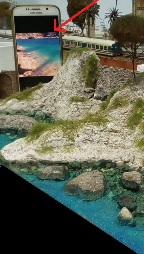

Per i colori del mare, mi attengo a foto del mare vero!

Non vedo l'ora che mi arrivi la resina più un altro nuovo prodotto per riprodurre le onde, per simulare il mare...
Sempre tutto in fase sperimentale...

Quindi non userai i fogli di acetato e silicone dipinti con smalto trasparente e bianco per la spuma delle onde, ma resine commerciali mono o bicomponenti e resina ad hoc per simulare l'increspatura delle onde del mare.
Di entrambe le tipologie di resine esistono varie case che le fanno, quali userai ??
O sono resine diverse ??
Comunque spiegaci bene la tecnica realizzativa del tutto per trarne preziosi spunti.
