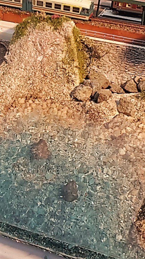

Ancora in fase di sperimentazione e ottimizzazione...

Sembra proprio di percepire la trasparenza di un mare "cristallino", complimenti!
Io non sono pratico nella realizzazione di tali artifizi scenici e spesso mi affido alla mano d'opera altrui. Spero ci svelerai la tecnica usata per fare codesta scenografica scenetta [99] [102]

E' una mia vecchia tecnica.Ho però attuato delle migliorie, ma è ancora tutto in fase sperimentale.
Fondale realizzato con vera sabbia e vere pietre di varia pezzatura, successivamente dipinte con colori ad acqua molto diluiti.La superficie del mare è un foglio di acetato, dove con l'ausilio di un piccolo pennello piatto ho provveduto a spennellare delle piccole quantità di silicone trasparente.Sul silicone asciutto ho poi dato una generosa mano di un plastificante lucido trasparente.La roccia è in gesso, modellato sul posto su di una base di polistirolo sagomato.

Complimenti Alex, la tecnica è questa, giusto?
http://www.scalatt.it/bottega%20plastic ... ondale.htm

Andrea ha scritto: sabato 6 ottobre 2018, 13:04 Complimenti Alex, la tecnica è questa, giusto?
Esatto Andrea!!! :D

Alex la tua tecnica sta diventando sempre più raffinata, la parte del arenile roccioso con questa nuova lavorazione è ancora più in scala oltre ad avere un ottimo effetto realistico.
Non sembra un plastico!

L'effetto è molto buono, realistico. I colori rendono molto bene. E' sicuramente una buona tecnica e le ultime affinazioni rendono bene. Molto bene sopratutto per l'uso di materiali economici d'uso corrente, sono convinto che spesso non sia necessario spendere per prodotti costosi da modellismo. Questa ne è la prova.

Non vedo l'ora che mi arrivi la resina più un altro nuovo prodotto per riprodurre le onde, per simulare il mare...
Sempre tutto in fase sperimentale...

Quindi non userai i fogli di acetato e silicone dipinti con smalto trasparente e bianco per la spuma delle onde, ma resine commerciali mono o bicomponenti e resina ad hoc per simulare l'increspatura delle onde del mare.
Di entrambe le tipologie di resine esistono varie case che le fanno, quali userai ??
O sono resine diverse ??
Comunque spiegaci bene la tecnica realizzativa del tutto per trarne preziosi spunti.
