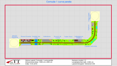

Con una sola curva con lunga parata:

in tutte le soluzioni proposte rimane un problema, Riviera di Ponente e Viadotto S.Carlo non possono stare attaccati in quanto sono entrambi moduli di blocco e quindi vanno distanziati tra loro, comune idea di layout in base agli spazi mi piacciono gli ultimi due.
Re: Il GAS TT a Cornuda 2018?
#31 Messaggio da cararci »
MrMassy86 ha scritto: giovedì 14 giugno 2018, 19:14 in tutte le soluzioni proposte rimane un problema, Riviera di Ponente e Viadotto S.Carlo non possono stare attaccati in quanto sono entrambi moduli di blocco e quindi vanno distanziati tra loro, comune idea di layout in base agli spazi mi piacciono gli ultimi due.
Non sono certo, ma credo che i moduli di blocco possano essere tenuti sbloccati. Attendiamo risposta in merito dagli esperti.

Per i blocchi, possono essere bypassati, ma questo ha un effetto solo sul sezionamento delle rotaie, che viene chiuso. Il circuito di blocco, però, rimane attivo. E' una funzione da usarsi in caso di avaria dei relè. Nel layout è meglio intervallare almeno un modulo di piena linea fra due di blocco e mi sembra che, in tutti i layout proposti, non dovrebbe essere un problema farlo.
Al più se ci sono molti blocchi, la cosa non da problemi, poiché se ci sono pochi treni e molti blocchi, i relativi segnali rimarranno al verde e il treno, giunto davanti al segnale, procederà senza fermarsi. Se il layout non prevede blocchi potrà circolare un solo treno, se è previsto solo un blocco, possono circolare due treni. Almeno così l'ho capita io, ma non garantisco.
Per il numero di moduli da portare, terrei anche presente che al massimo siamo in tre a montare smontare e, alla peggio, in due.
Per i cappi: i tuoi, Carlo, montano la scheda? Perché se no occorre vedere se hai previsto il ritorno del circuito di blocco.
