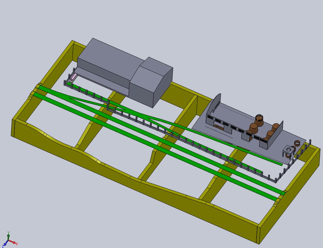

mah.. cari amici vorrei invitarvi tutti sto avendo qualche problema con la prototipazione digitale dei rotabili e dei bottiglioni in scala perfeTTa. poi vi spiegherò onestamente sono un po' deluso da come viene il modulo. mi spiego meglio. le testate ovviamente devono andare a filo con il resto del modulare, per esigenze di raccordo il tronchino deve obbligatoriamente stare a livello con il piano del ferro. questo causa un effetto visivo veramente brutto. sto provando a dare diversi piani alla struttura. al vero è proprio questa la difficoltà/divertimento. molte volte bisogna cercare di adattare i manufatti rigorosamente ortogonali ad una natura che invece non ne vuole sapere di geometria euclidea. Ma, detto in parole povere, per rifare tutto non c'è più tempo. ho aggiunto due livelli: zona degli scambi con armamento a vista, dislivello dal piano 2mm=240 al vero... qualche cespuglio e il ghiaino giusto aggiusterà tutto. zona tronchini con cemento a filo piano del ferro. onestamente il doppio scambio inglese costa una ventina di euri e non me la sentivo di fare esperimenti con la scagliola, interrarlo e poi vedere se poi funziona ancora :twisted: :twisted: :twisted: :twisted: mi butto in laboratorio :wink:
