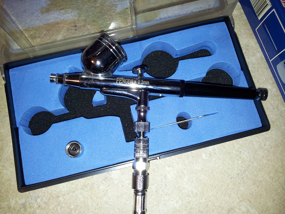

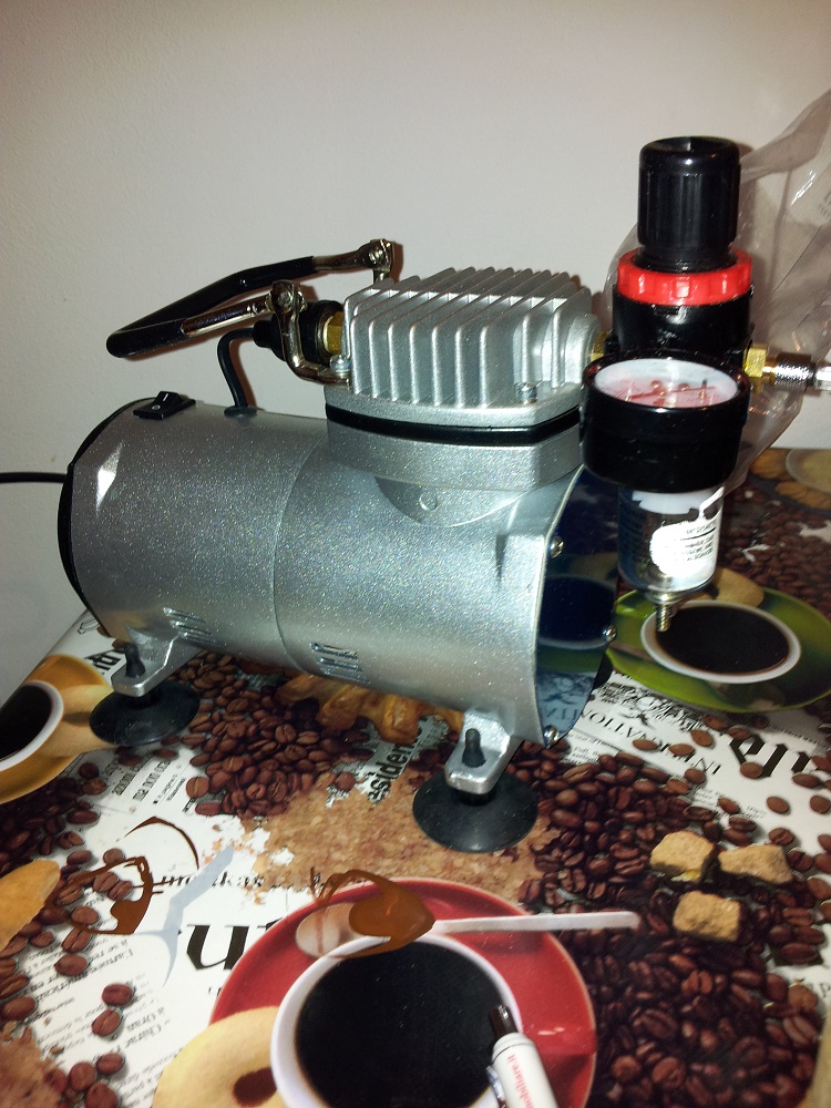

Ciao a tutti, mi sono fatto prendere la mano anch'io dalla smania di possedere un aerografo , così ho scritto a Babbo Natale che gentilmente mi ha fatto recapitare in anticipo il dono......
288,05 KB
362,81 KB
mi sono attenuto ai consigli del Doc

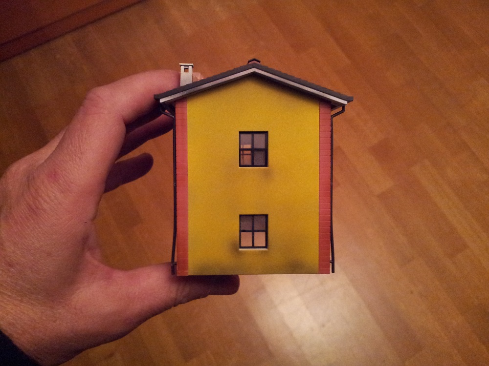

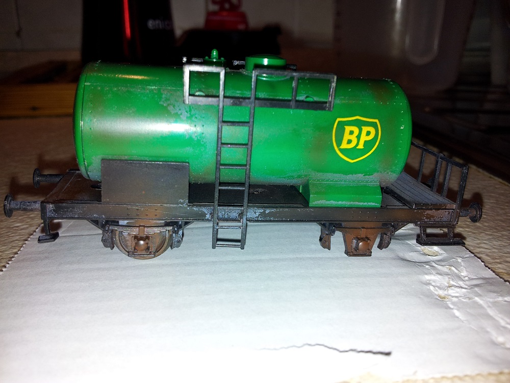

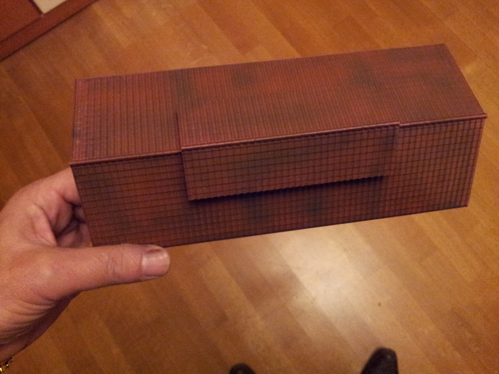

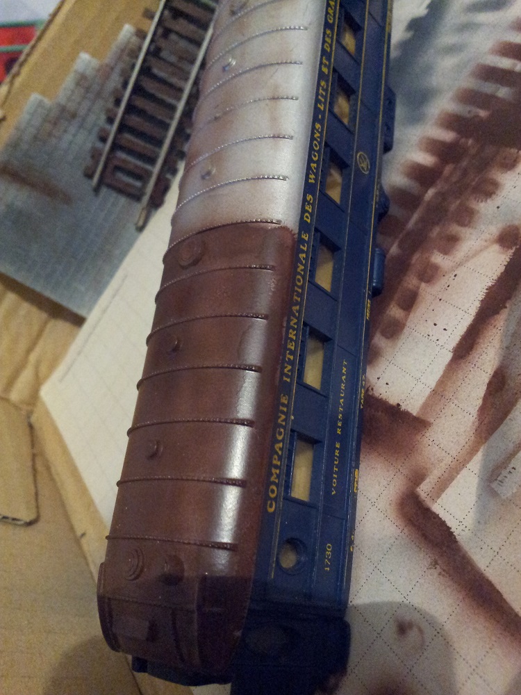

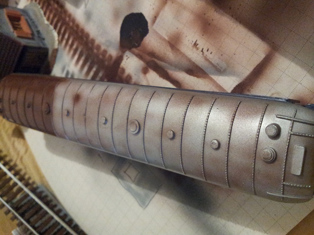

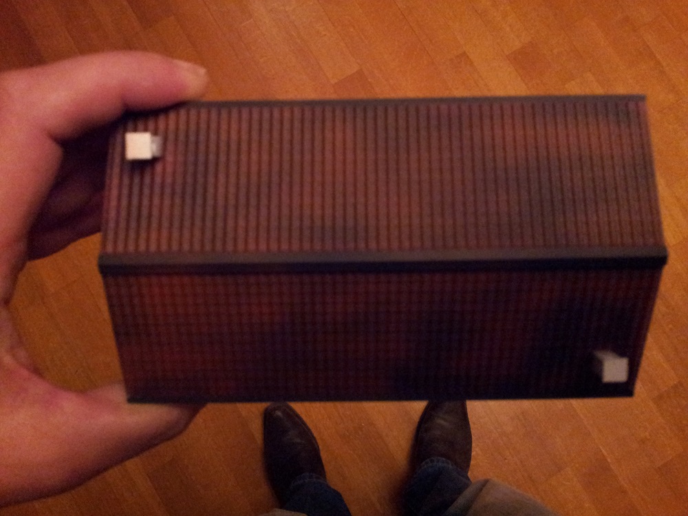

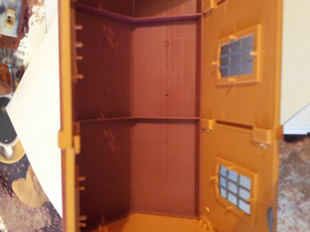

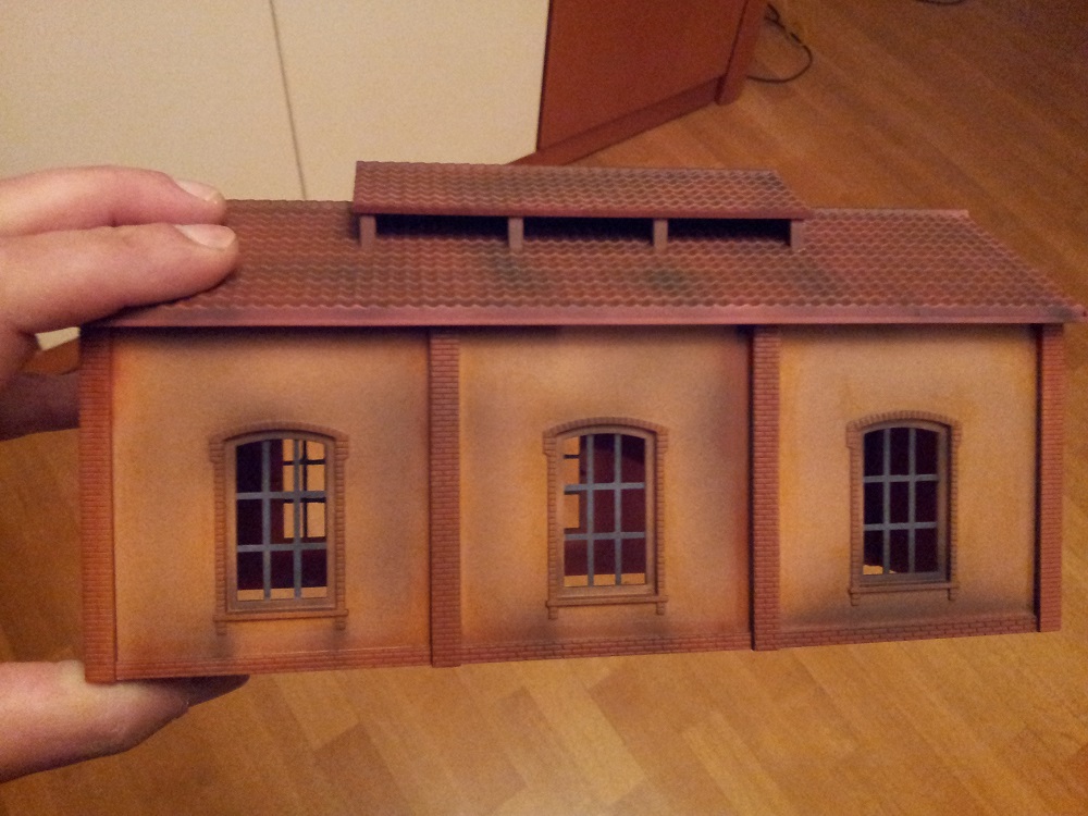

prove per iniziare a prenderci un po' la mano.......la vedo dura però ahahahahahah
208,26 KB
primo tentativo di invecchiamento/sporcatura
264,12 KB
qui invece metà tetto ho provato nella prova di colorazione totale
234,05 KB
l'altra metà del tetto invece solo sporcatura/invecchiamento
229,52 KB
248,53 KB
le ultime due invece colorazione totale del tetto (era Verde) e sporcatura mura

Ma il compressore fa anche il caffè?

Caspita, ma è la prima volta che adoperi l'aerografo??
Ti faccio i complimenti, sei veramente bravo :wink:

Letto, riletto e stra-letto, vedo che tu hai un compressore a membrana.Sicuramente silenzioso.
Ha una riserva/serbatoio per poter permettere costanza e uniformità di funzionamento ??
Chiaramente non ambisco a un prodotto professionale sia per il compressore che per l'aeropenna, ma mi interesserebbe sapere come ti trovi con un articolo del genere.
L'uso che ne farei, a parte sporcature e coloritura di edifici e rotabili, è quello anche della verniciatura/invecchiamento delle rotaie e rispettiva massicciata; vorrei sapere se un prodotto del genere è più che soddisfacente e sufficiente.
Grazie, ciao.

All'inizio avevo usato anch'io il classico compressore che si usa per i lavori di casa e per l'auto, ma anche usando un buon riduttore ho avuto parecchie difficoltà.
Usando invece il microcompressore come quello di Max vado che è una meraviglia.
A parte che è piuttosto silenzioso e di minimo ingombro, mi eroga giusto quel mezzo bar di pressione che serve giusto giusto per i lavori di fino e in questo senso il piccolo serbatoio basta e avanza.

Ciao Paolo nello specifico il compressore è questo :http://www.ebay.it/itm/Compressore-airb ... 479wt_1394
come silenziosità lo si può paragonare una una macchinetta del caffè a cialde (io ho la lavazza a modo mio ), va in continuo ovvero non ha un serbatoio, si ferma ogni qualvolta non lo utilizzi.
Secondo me è un bel prodotto considerato anche il suo prezzo e per l'utilizzo che ne vuoi fare va benissimo, anch'io lo utilizzo come te.

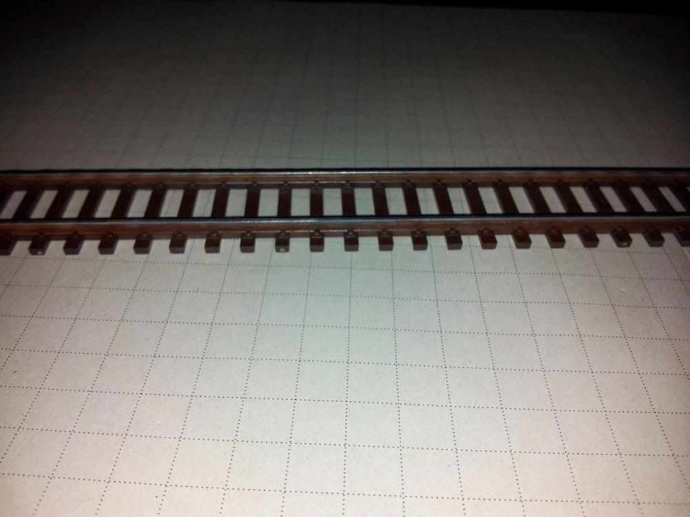

Ti allego anche una foto di un binario colorato oggi con l'aerografo
208,14 KB

Hai visto, Max, che velocità per invecchiare i binari? E pensare che l'anno scorso ho fatto tutto a pennello! Adesso mi diverto anch'io con l'aerografo appena comprato.

Hai perfettamente ragione Carlo anch'io nel mio vecchio plastico avevo fatto tutto a pennello, con l'aerografo è tutta un'altra cosa.

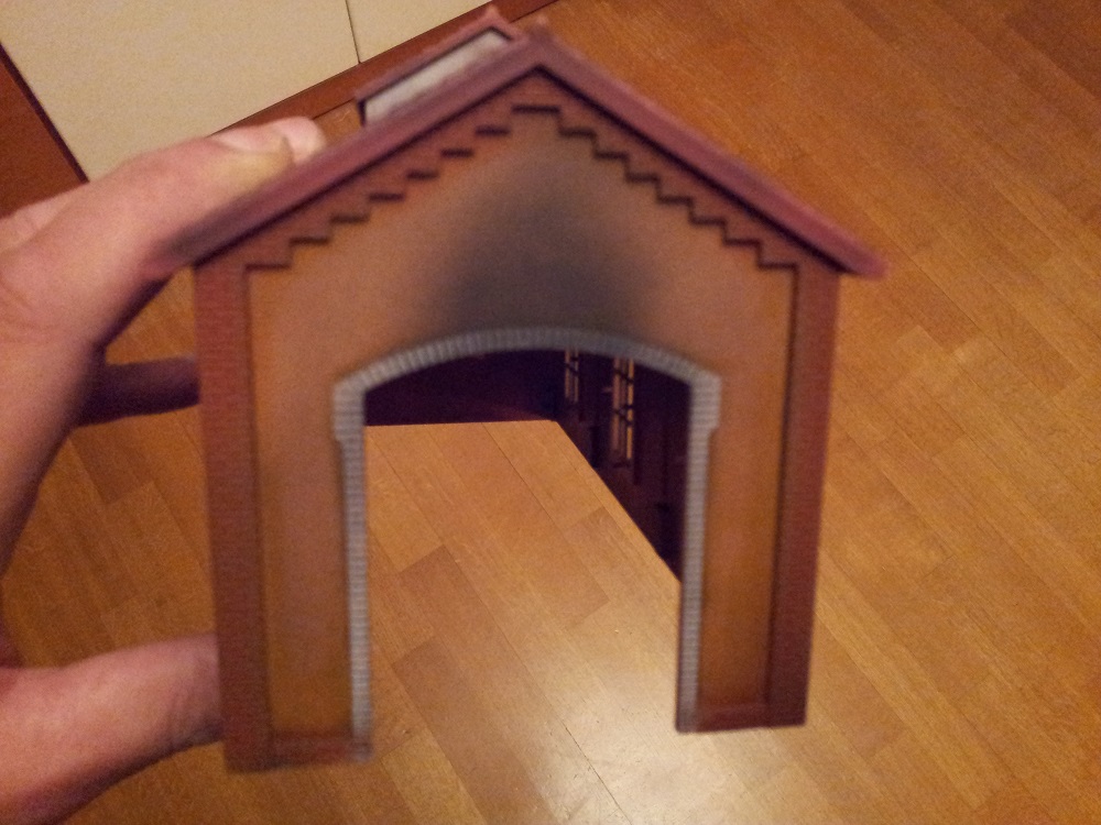

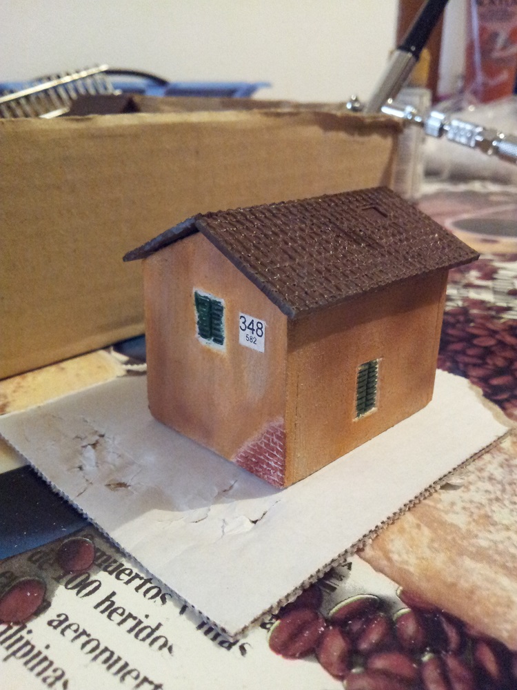

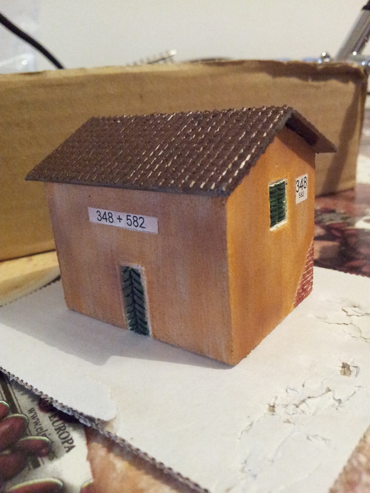

Ciao a tutti mi sottopongo alla gogna de vostri pareri per quanto riguarda l'uso dell'aerografo.
Oggi ho preso una casa della Hachette che aveva le pareti bianche, prima ho dato una mano di grigio poi diverse mani leggere di giallo e poi ho provveduto alla sporcatura con nero molto diluito, per il tetto invece l'ho colorato con diverse mani di terra di siena e poi sporcato sempre con nero molto diluito.
195,64 KB
203,43 KB
per la rimessa loco invece sono riuscito a riprodurre un colore molto simile all'originale ed ho proceduto sempre come sopra
211,96 KB
213,92 KB
202,5 KB
186,5 KB
Nell'ultima foto potete vedere il colore originale.
Devo sicuramente migliorare, ma come prima prova sono molto soddisfatto, con l'aerografo ho tolto quell'aspetto plasticoso.
Un grazie a Doc che ben ha consigliato.
Ed ora voi con commenti e consigli
Max
