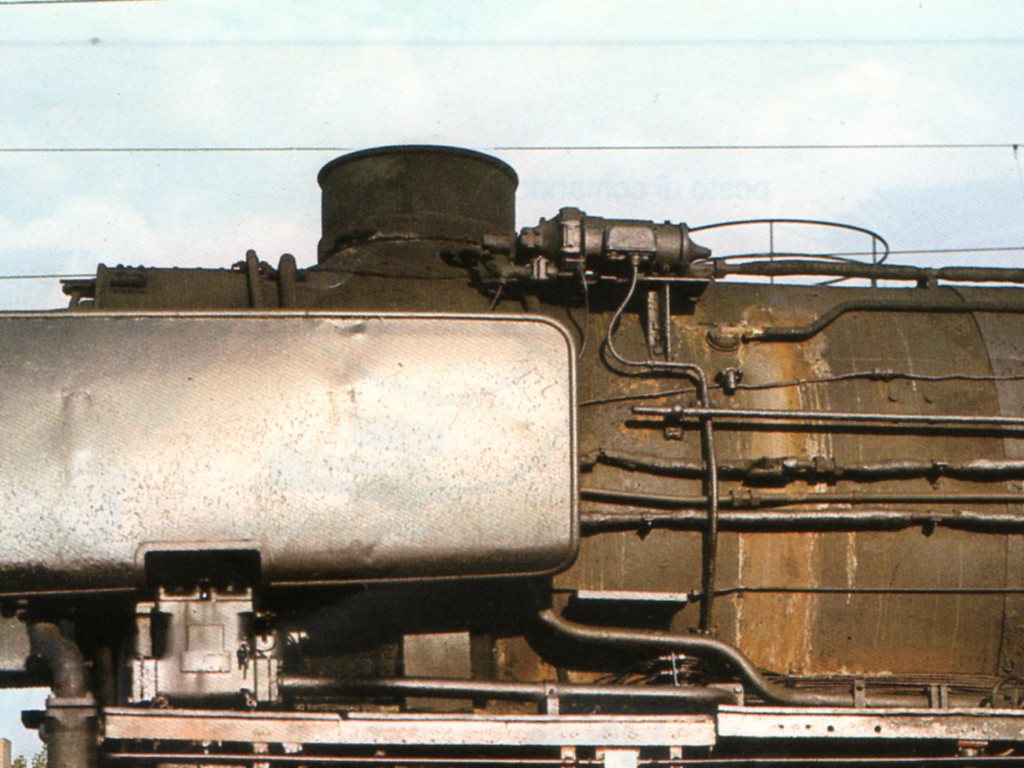

Tale apparecchiatura era una turbina a vapore, installata sopra la caldaia, vicino al fumaiolo, collegata in unico gruppo meccanico, ad una dinamo elettrica. Alimentata da vapore puro, prelevato direttamente dal duomo, girava ad una velocità di 3600 RPM, generando corrente elettrica (0,5 Kw - non è pervenuta la tensione) per tutti i servizi. Il vapore di scarico veniva convogliato direttamente all'interno del preriscaldatore. Tale turbodinamo venne progettata dalla AEG.
Turbodinamo di una Br 01

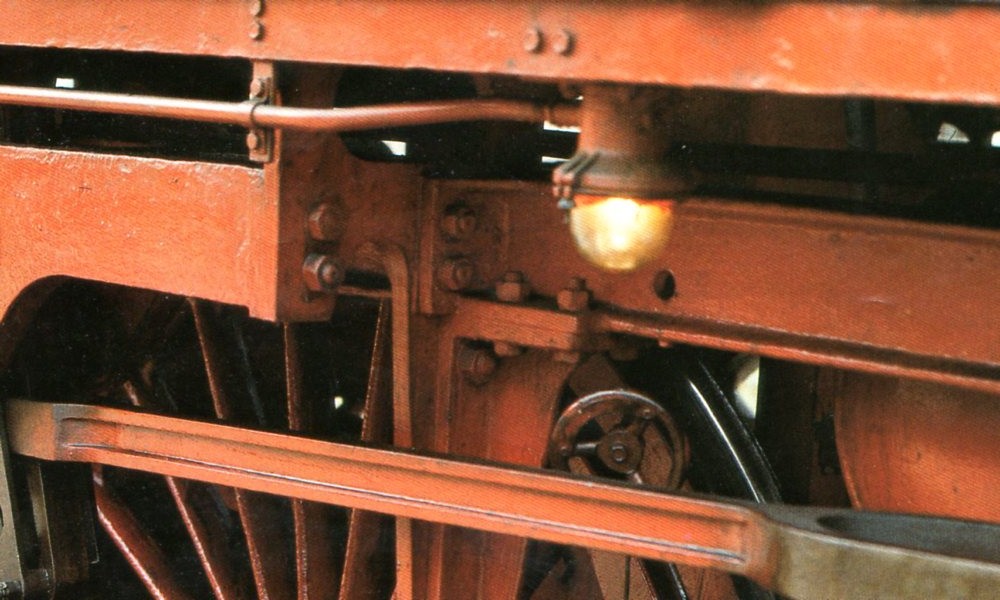

Grazie a tale apparecchiatura si poté finalmente illuminare anche quelle parti di locomotiva che, di notte, erano invisibili o problematiche da tenere sotto controllo. Nacquero quindi gli strumenti "retroilluminati", anche al buio la pressione sui manometri, il tachimetro, etc. potevano essere controllati. Si poté finalmente anche eseguire il controllo e l'ingrassaggio del biellismo in notturna, senza lanterne fra le mani, ma semplicemente "accendendo le luci" applicate sotto i praticabili laterali della locomotiva.
Lampada elettrica di una Br 03
165,67 KB

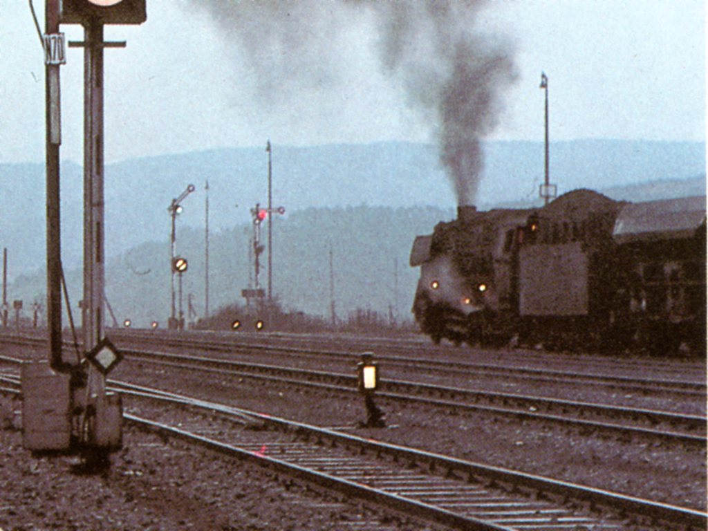

Suggestiva immagine di una Br 44 con luci biellismo accese allo scalo di Ottbergen
159,57 KB

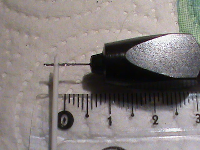

Presi 6 pezzi di tondo "evergreen" di diametro 1,2 mm e li forai trasversalmente con una punta da 0,5 mm per replicare la lampada. tagliati ad una lunghezza di 2 mm, li incollai nella posizione corretta al praticabile della locomotiva.
152,39 KB

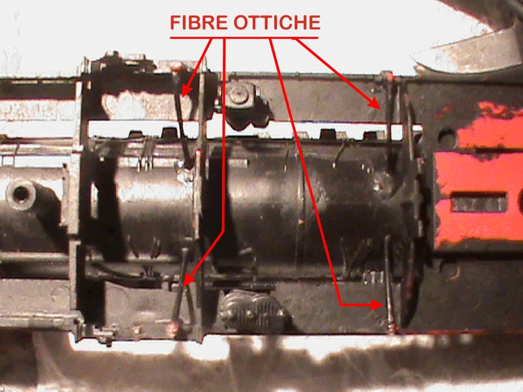

Passai le fibre ottiche all'interno della caldaia, modificando la zavorra in piombo per creare il "passaggio". e portai le 6 fibre ottiche vicino al focolare.
544,63 KB
128,06 KB
146,48 KB

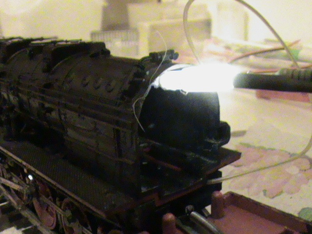

Qui le ho incollate ad un tondo di evergreen diametro 2 mm con colla vinilica, facendo attenzione a non sporcare la "testa" della fibra ottica. Con un'altro tondo evergreen da 4 mm (3 mm interni) ho creato il "portaled" che avrebbe illuminato le fibre. Dotato di resistenza da 920 Ohm 1/2 Watt il led, l'ho connesso all'uscita "aux 1" del decoder.

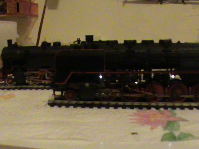

E questo è il risultato:
130,26 KB
