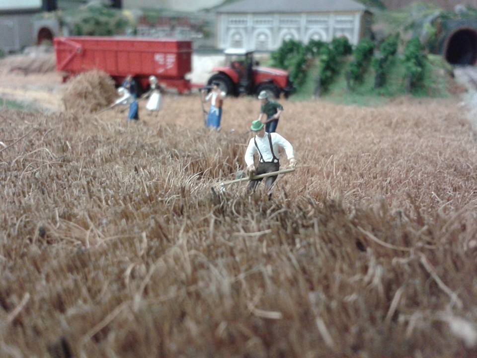

Ciao ragazzi

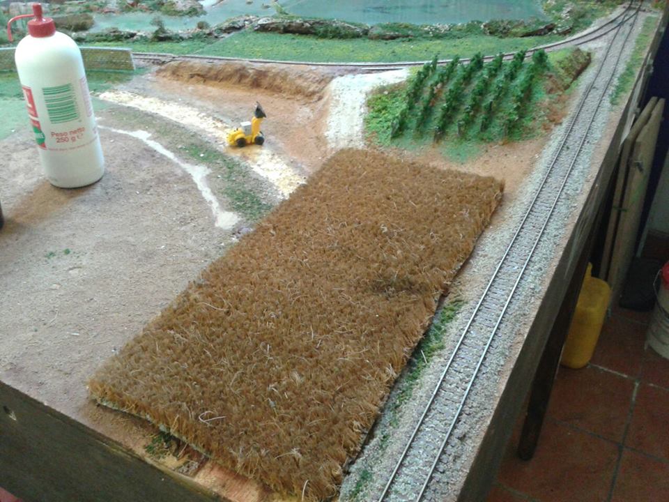

condivido con voi dei lavoretti che sto facendo sul modulo cappio di ritorno del nostro plastico sociale.
Premesso che a me il cappio di ritorno non è mai piaciuto per la sua "inverosimile" configurazione ferroviaria ( un convoglio che se è appena appena più lungo si ritrova a sbucare dalla galleria ... guardando la sua coda ...
non parliamo poi dei panettoni che si è costretti a realizzare per nascondere questa sconcezza ...) ho cercato di rendere più gradevole il cappio uscendo fuori dai canoni e panettoni vari ,cercando di ricorrere a trincee colline , muretti che potessero nascondere e mitigare questi inestetismi -
Nello spazio disponibile verrà collocata una cascina simile a quella "Cascina Vecia" di cui Riccardo mi ha concesso i "diritti" di riproduzione in H0 ed altre zone campestri tra cui ... un campo di grano.
L'idea non è che sia originale ma condivido le prime prove accettando critiche ( :cool: :cool: ) e suggerimenti ( :cool: :cool: )
Trasformo quindi un comune zerbino in un campo di grano pronto ad essere falciato
127,15 KB

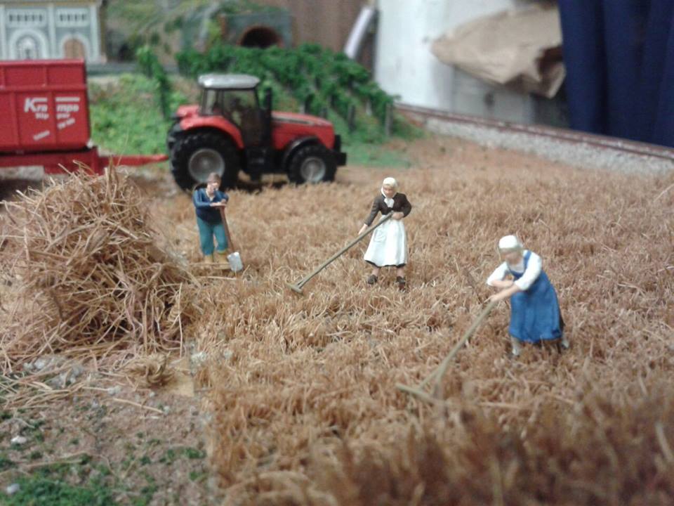

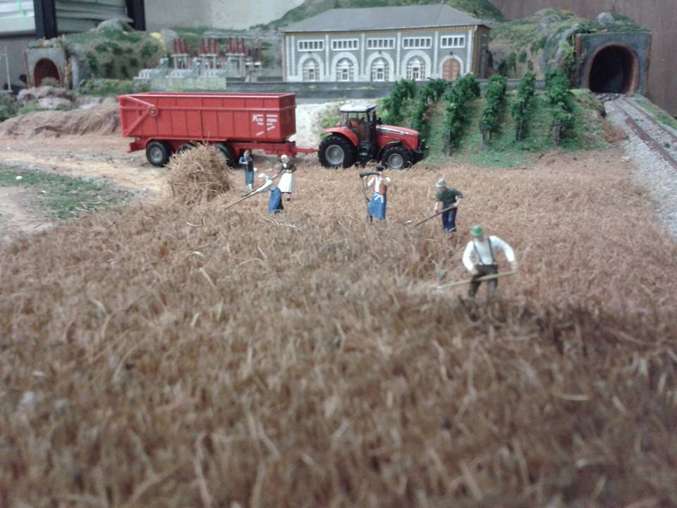

una parziale rasatura per dare l'effetto di una falciatura in corso e d un po di "maestranze" per vedere l'effetto che fa
79,82 KB
87,05 KB
92,21 KB
Adesso provvederò a dare un colore più "dorato" al grano e ad armonizzare il campo con il terreno ...
che ve ne sembra?
ah ... in fondo si intravede la vigna appena piantata ...
to be continued ...
Massimo

Massimo, l'idea è ottima ed il lavoro ben eseguito.
L'unica cosa che secondo me è da curare meglio è l'aspetto temporale.
Mi spiego meglio, il trattore è di epoca recente, moderna, invece i contadini ed il metodo di taglio del grano è di epoca molto antecedente.
Soluzione: o trovi un trattore vecchia maniera, o usare mietitrebbia.
Complimenti.

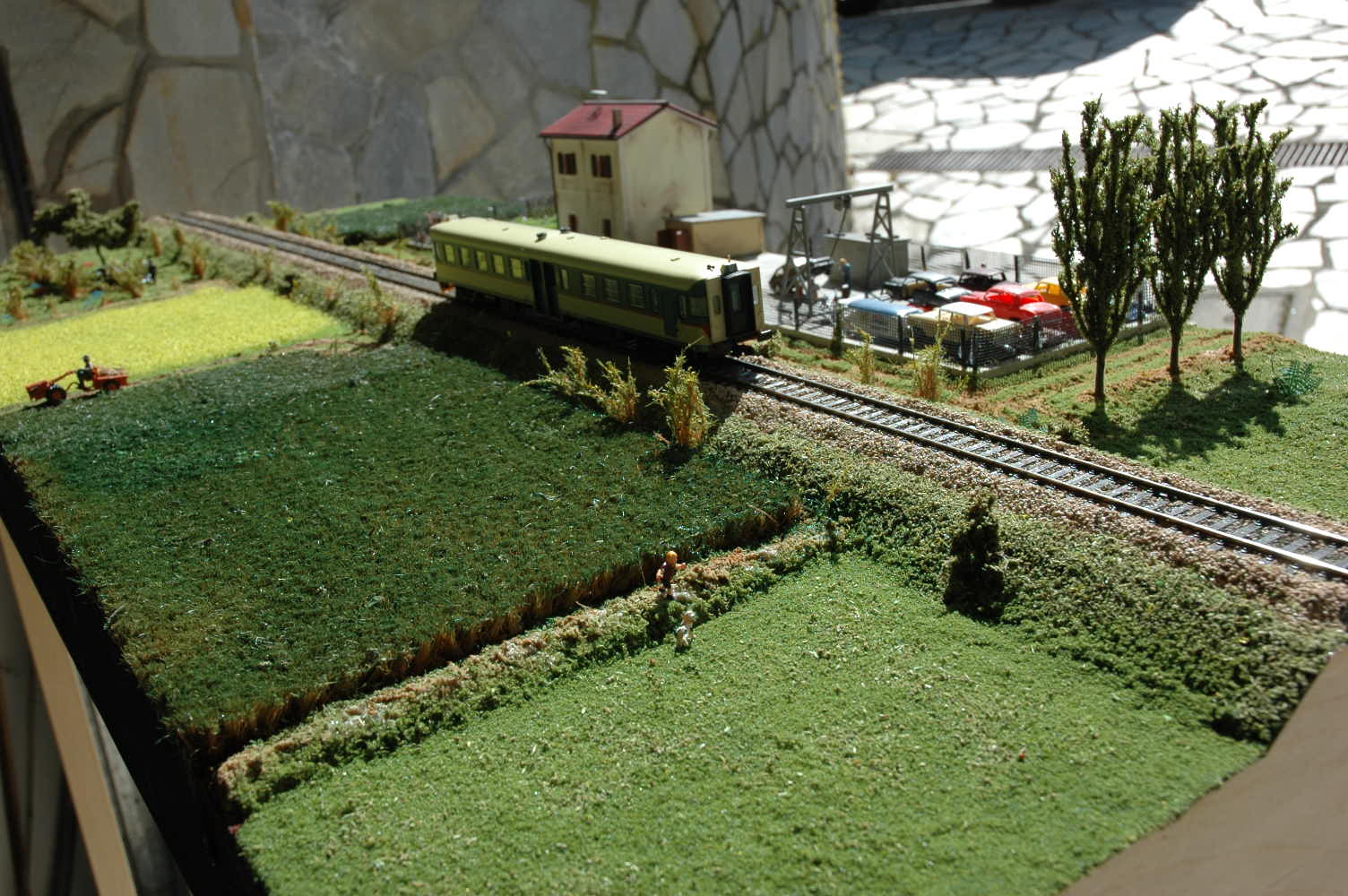

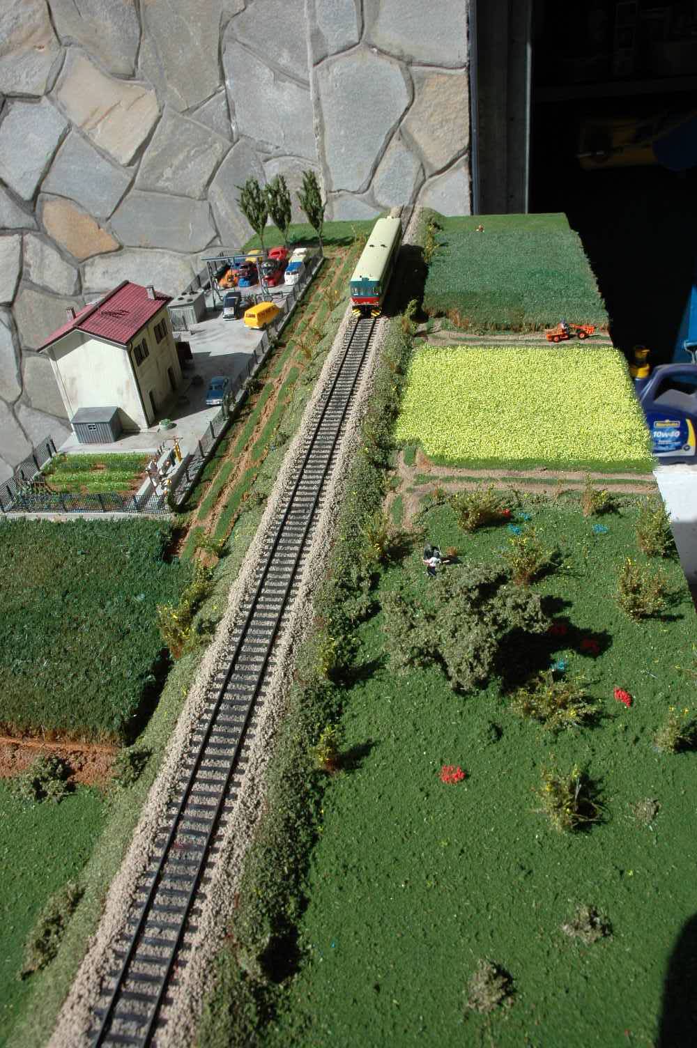

L'idea è senz'altro valida e te lo confermo con queste foto relative al primo modulo che costruii; feci un campo più grande e uno più piccolo e associai anche un campo di colza commerciale.
225,11 KB
237 KB

Riguardando attentamente le tue foto mi permetto un appunto: non addossare così tanto le coltivazioni alla linea ferroviaria. Lascia sempre un margine come al vero; piuttosto fai un sentiero tra la base della massicciata e il margine delle coltivazioni. :wink:
Anch'io, con la poca esperienza di allora, ho lasciato uno spazio insufficiente. [:I]

si Doc grazie :cool: ... in effetti ci avevo già pensato ... dalle foto ovviamente non si vede ma c'è un segno di matita che demarca lo spazio per un sentiero che costeggia il binario- tuttavia sono in dubbio se lasciare un spazio sulla parte terminale del modulo e posizionale il campo fino al bordo ... :sad:

1) E' troppo squadrato per essere vero e penso che stortando i lati venga meglio poiché i campi fatti dai contadini non sono mai ad angoli retti e con i bordi ben definiti.

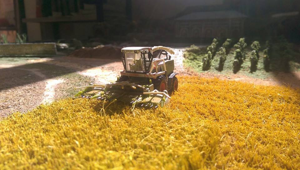

--- meglio così ???
86,64 KB

Col trattore e rimorchio proposto si.
Ma con un trattore e rimorchio più antico andava bene anche l'altra scena.

Ti consiglio di cambiare la mietitrebbia.
Quella della foto ha la lama da granturco e non da cereali.
Te lo dico per esperienza diretta: topic.asp?whichpage=-1&TOPIC_ID=9537&REPLY_ID=130081

Già, acuto osservatore Roy.
Puoi sempre fare un campo di granturco però.

@Roberto: eh sì hai ragione ... ma come si dice ... "a caval donato" ... questa mietitrice me l'ha regalata Marco Elmofer ...
mi sa che però mi oriento sulla soluzione di procurarmi un trattore e rimorchio più coerente con una mietitura manuale ...
comunque grazie peri i consigli
