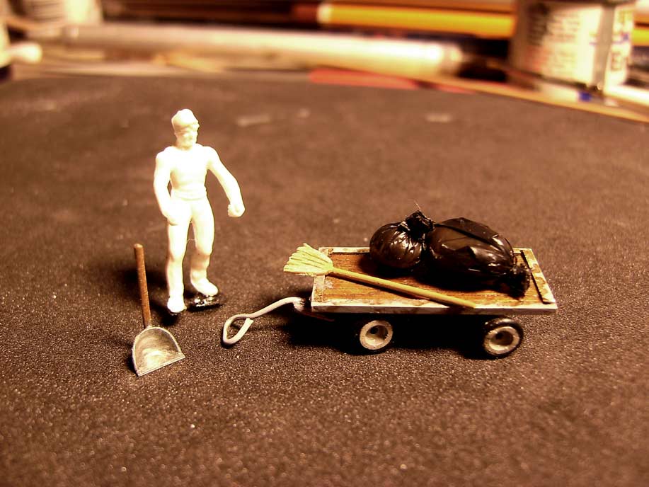

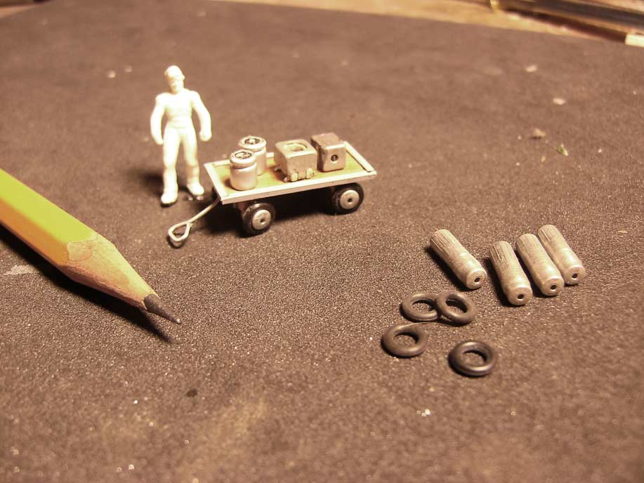

- Eh no, ragazzi, hehehe, decisamente non voglio acquistare accessori per il mio costruendo deposito, :grin: a parte il fatto non mi sembra esista una cosa simile ; comunque un po di pulizia in un deposito ogni tanto al vero si fa .., un'oretta di lavoro veloce ed ecco cosa è nato ; inizialmente era pensato per un'altro impiego, ma poi ho cambiato. Ho modificato le ruote , che sarebbero piccolissimi anelli in gomma e modificato anche i cerchioni che all'inizio sembrava andassero bene ma poi davano un aspetto un po troppo pesante al carrettino tuttofare , le gomme erano un po troppo grosse e le ho sostituite. Misura 2,3 cm X 1, il piano è composto da un insieme di fini listelli incollati a pacchetto e che poi ho rifinito i bordi con un micro angolare in ottone :
I cerchioni li ho realizzati tagliando 4 filtrini in allumino dalle parti di testa chiuse e provenienti dagli accendini usa e getta, idem per le gomme ...
Ecco allora la versione definitiva , dando un po di sterzo all'asse anteriore, ho completato il tutto con due sacchi per la spazzatura , ho realizzato poi la scopa e la paletta, che è in plasticard e legno
Spero così che il figurino Preiser ne sia soddisfatto ... :wink:
Grazie a tutti dell'attenzione :cool:

E annamo! sempre grandi chicche Andrea!
ps: paletta e scopa come le hai realizzate?
- Innanzitutto GRAZIE A TUTTI ! - Beh , Marco , nulla di particolare , per i manici ho utilizzato un finissimo listello in noce da mm 1X1 e ridotto ancora più fine , circa 0,5 carteggiandolo con carta abrasiva , la scopa di saggina è un frammento di legno che ho sagomato ed in cui , nella foto non si vede, ho praticato molti intagli con una lametta per simularne le setole, il risultato è soddisfacente, per la paletta ho ritagliato un frammento a mezzaluna di plasticard e poi incollato su un altro frammento e ritagliato ; sono cose molto piccole si, ma non difficili, basta un po di buon senso per le dimensioni paragonandolo con un figurino ; e rispondo anche a Giuseppe : io raccolgo un po di tutto, ma si tratta di minutaglia che conservo in qualche scatola, o nei cassetti del mio banco di lavoro, niente di più , ma sono cose che quando capitano ne individuo subito la possibilità di utilizzo, ho fatto un certo occhio per questo, e questa minutaglia è composta molto spesso di cose incredibilmente piccole, frammenti che in uno stesso particolare ritaglio, non conservo grando cose , ci mancherebbe, non voglio trasformare il mio studio in discarica...hehehe :wink: :grin: - Da cosa nasce cosa , per questo consiglio di ossrvare molto attentamente qualsiasi materiale o piccolo oggetto apparentemente insignificante, forme e dettagli, c'è sempre qualcosa da ricavare ! :wink:
