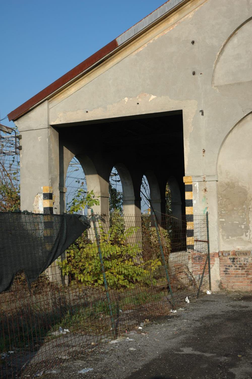

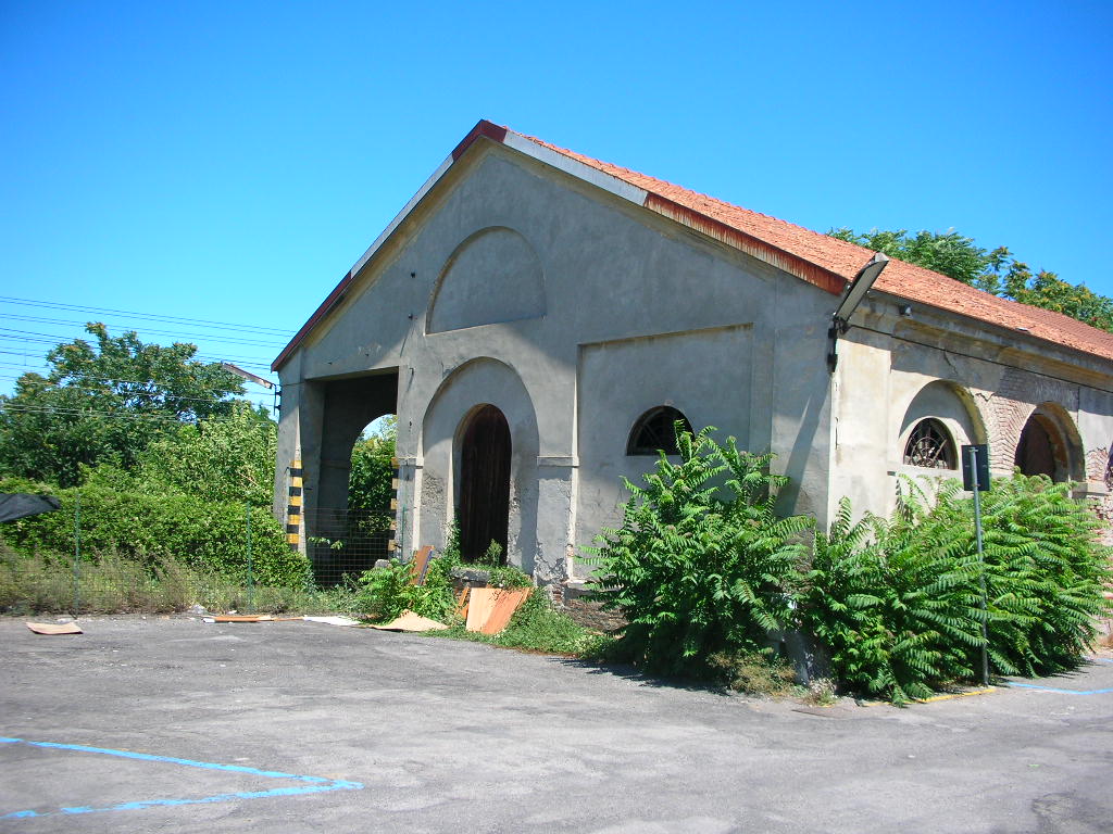

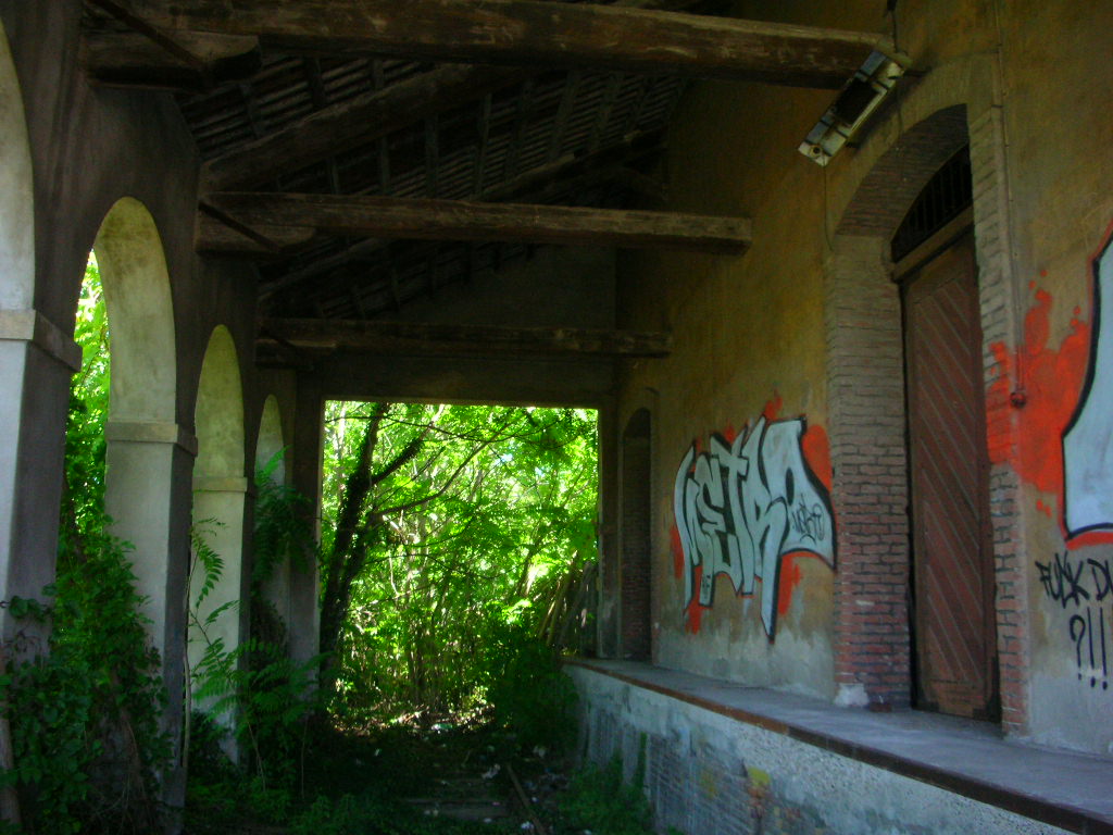

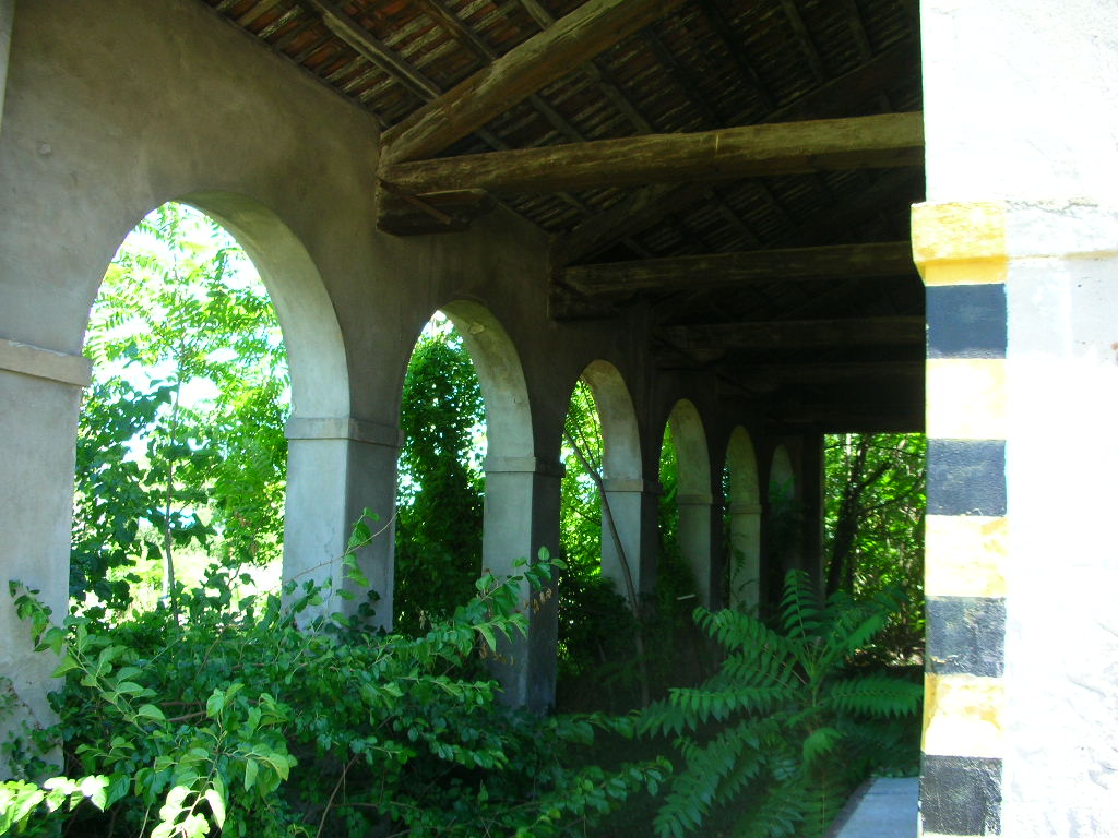

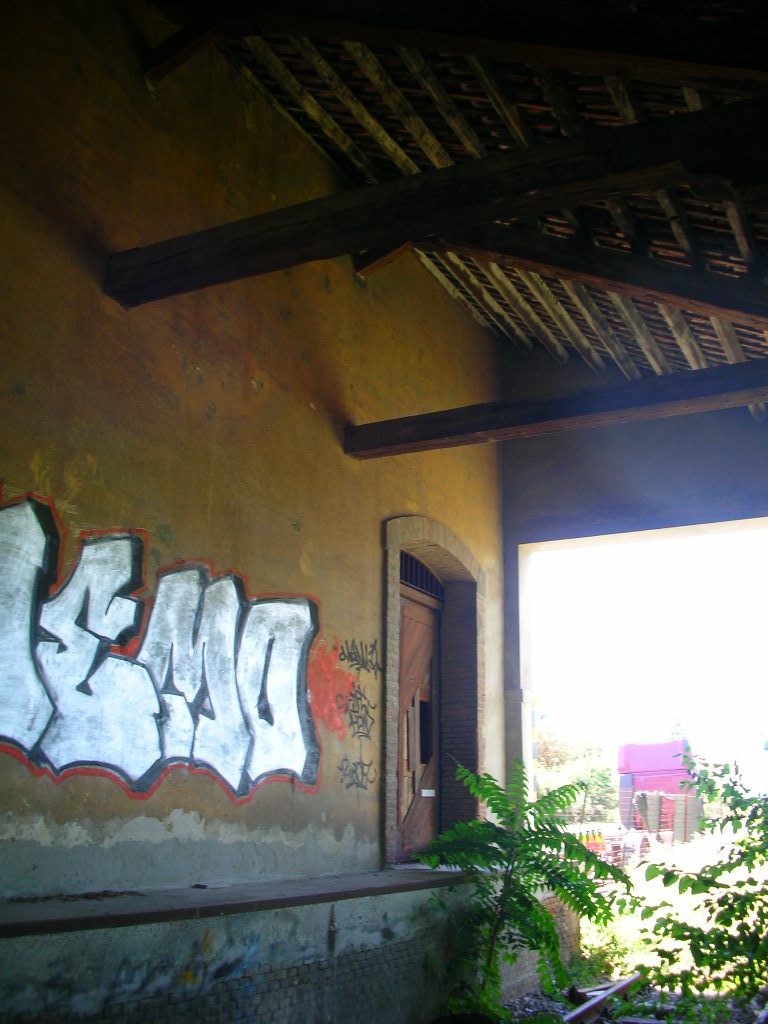

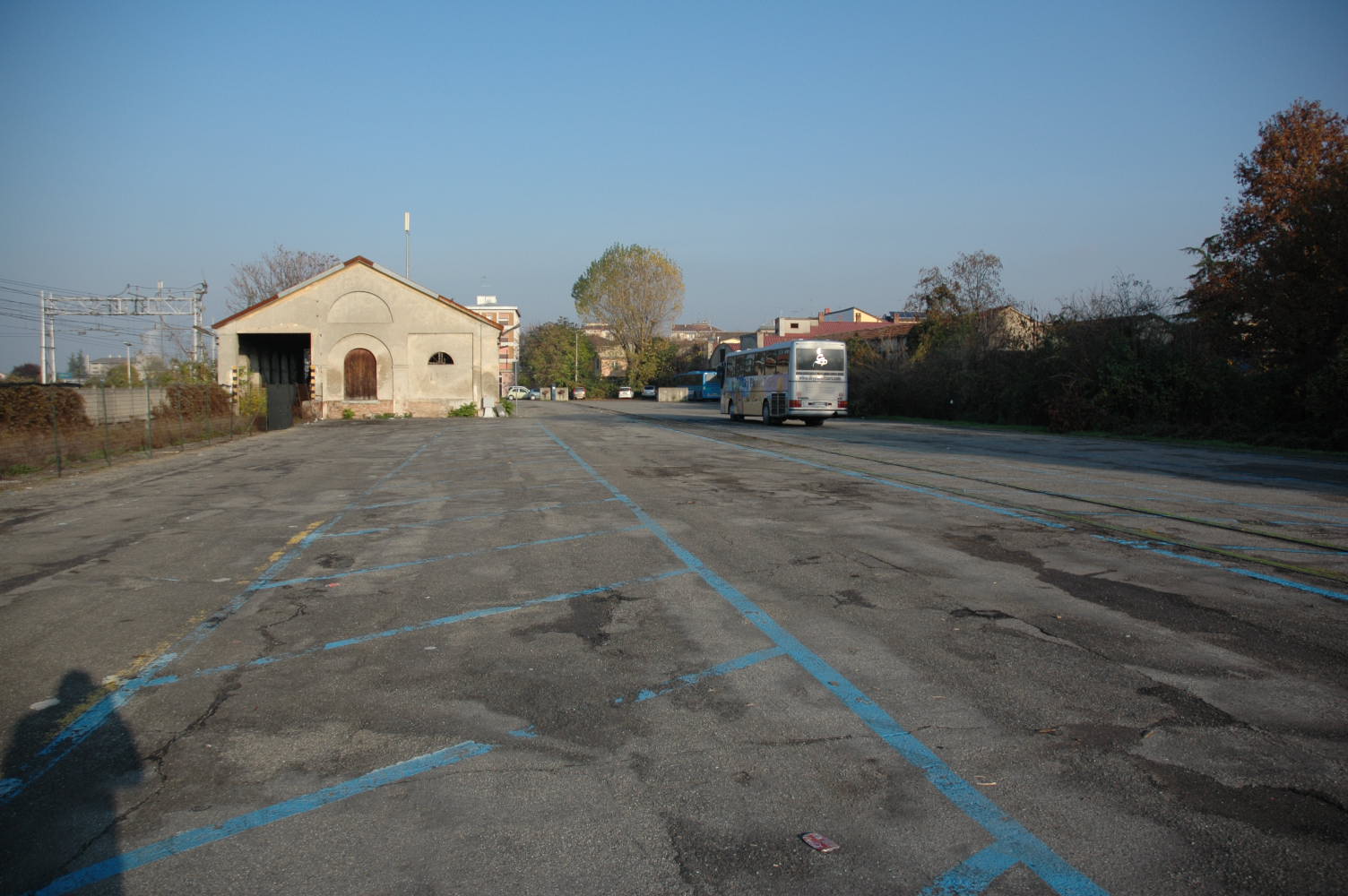

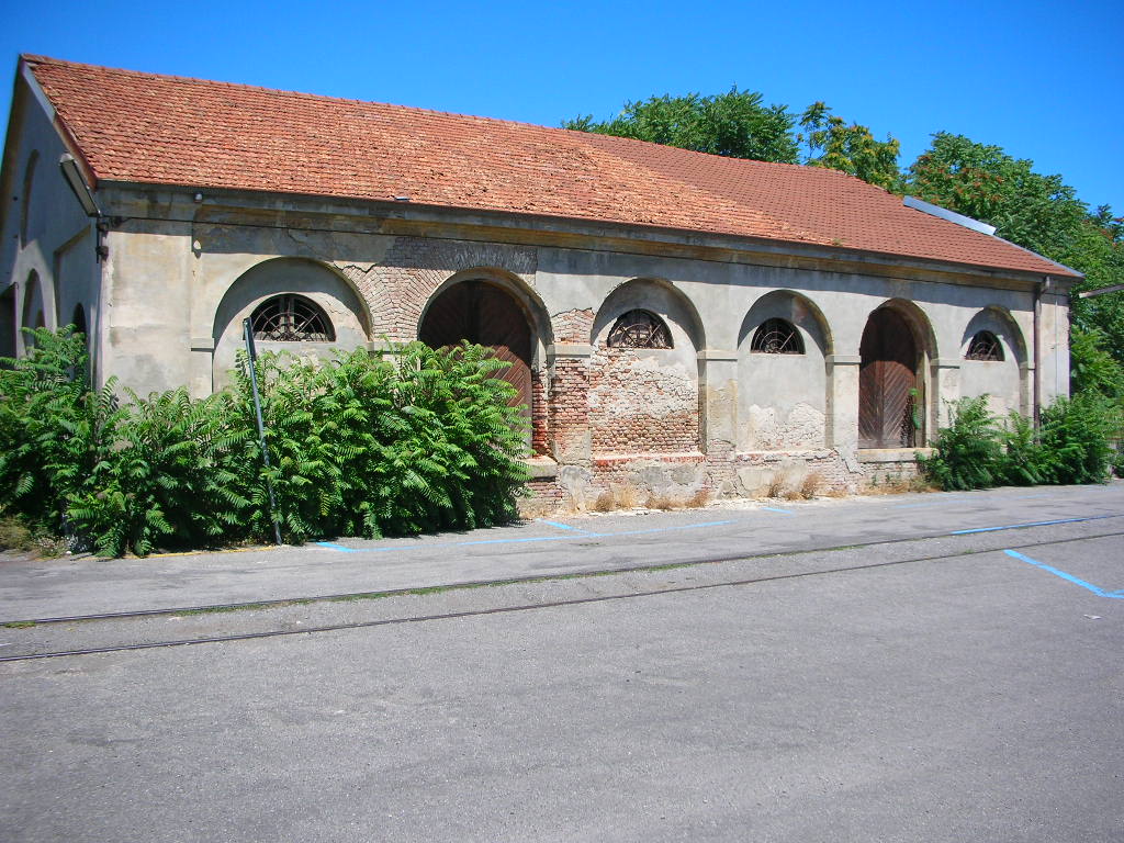

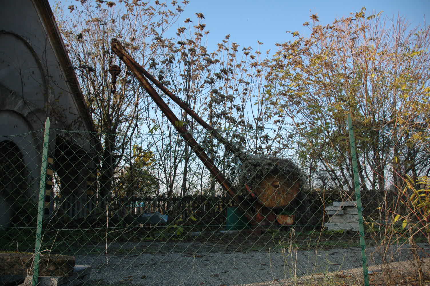

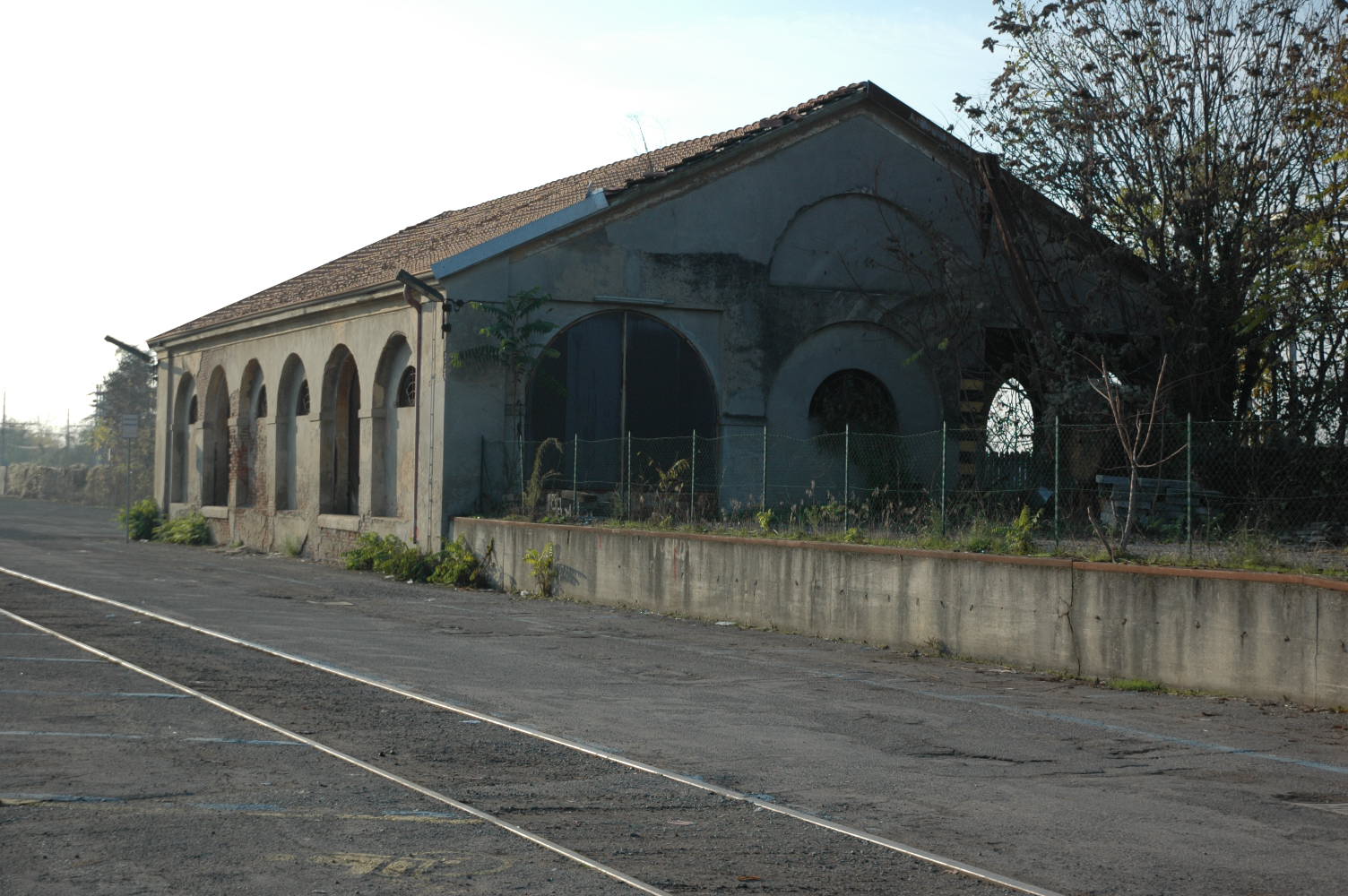

Su richiesta dell'amico Gianfranco posto qui, a beneficio di tutti quelli a cui potrebbe interessare, le foto di un deposito merci presente nel piazzale della stazione di Casteggio (PV) che ho riprodotto in un modulare a norme Fremo.
Prima le foto della struttura in essere.
200,72 KB
246,54 KB
Nella parte a sinistra di questa ultima foto, sul piano rialzato, c'è una gru
222,7 KB
207,91 KB
203,97 KB
192,01 KB
184,8 KB
181,69 KB
141,55 KB

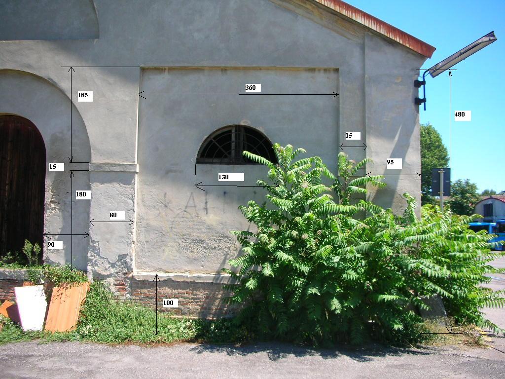

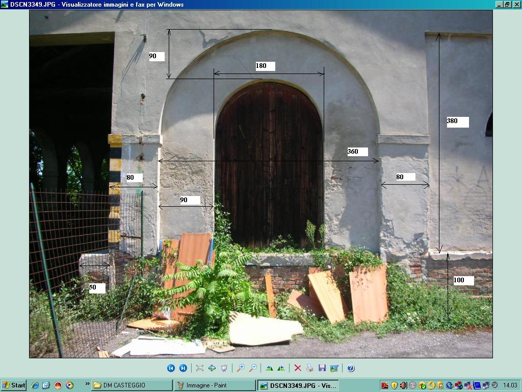

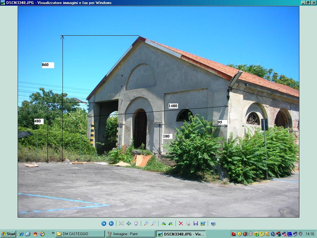

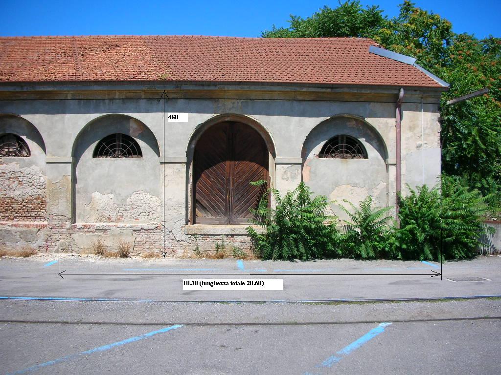

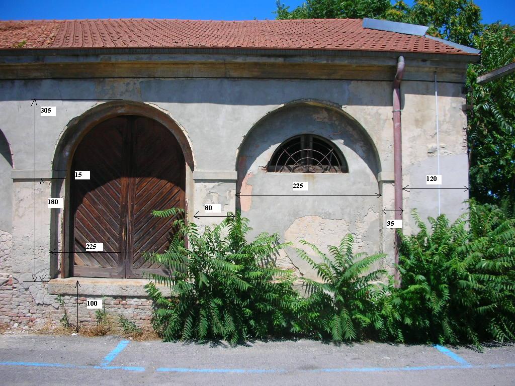

Ed ecco le misure che sono andato a rilevare personalmente per poterlo riprodurre.
138,38 KB
129,2 KB
155,6 KB
167,28 KB
173,15 KB

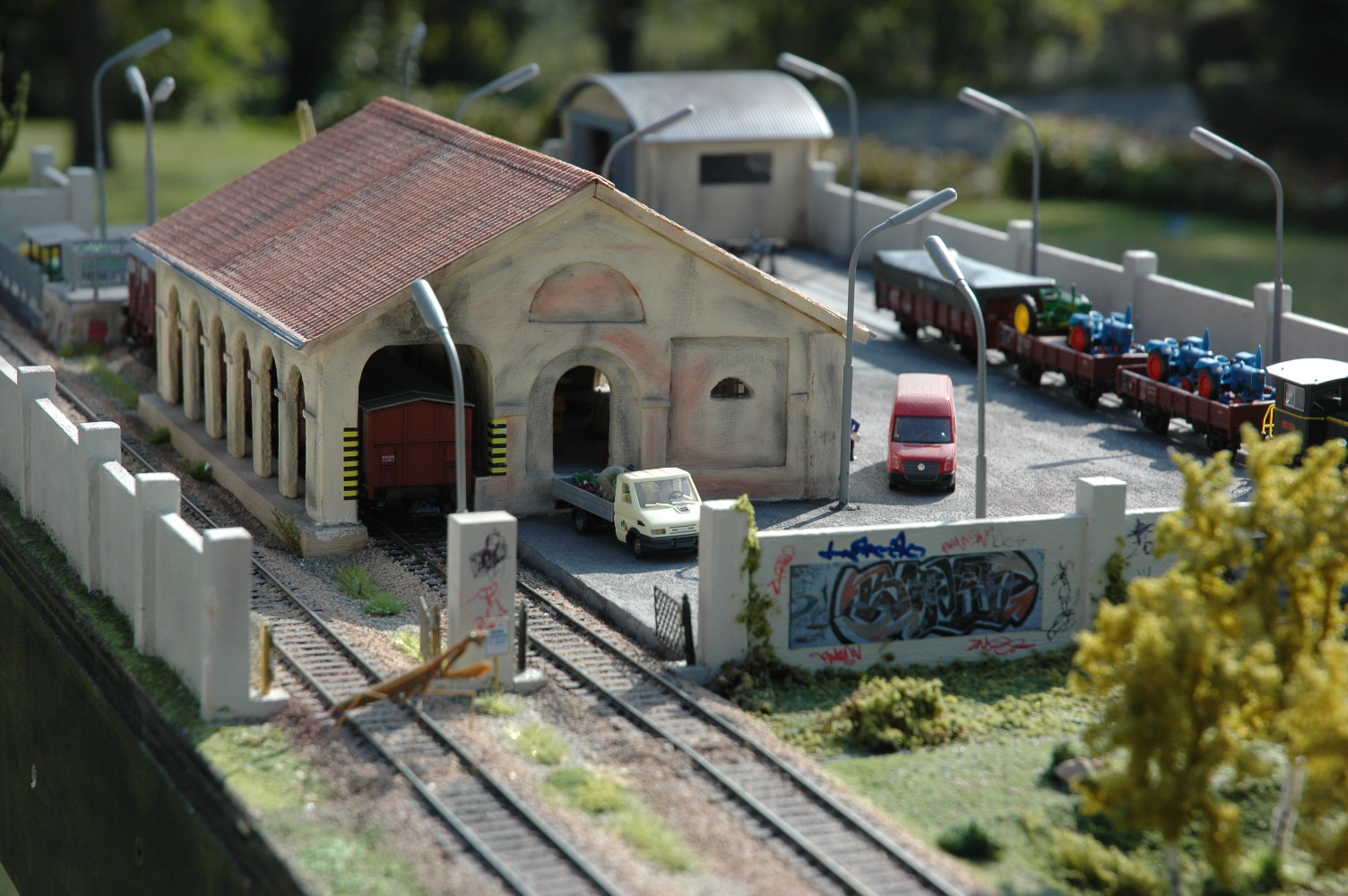

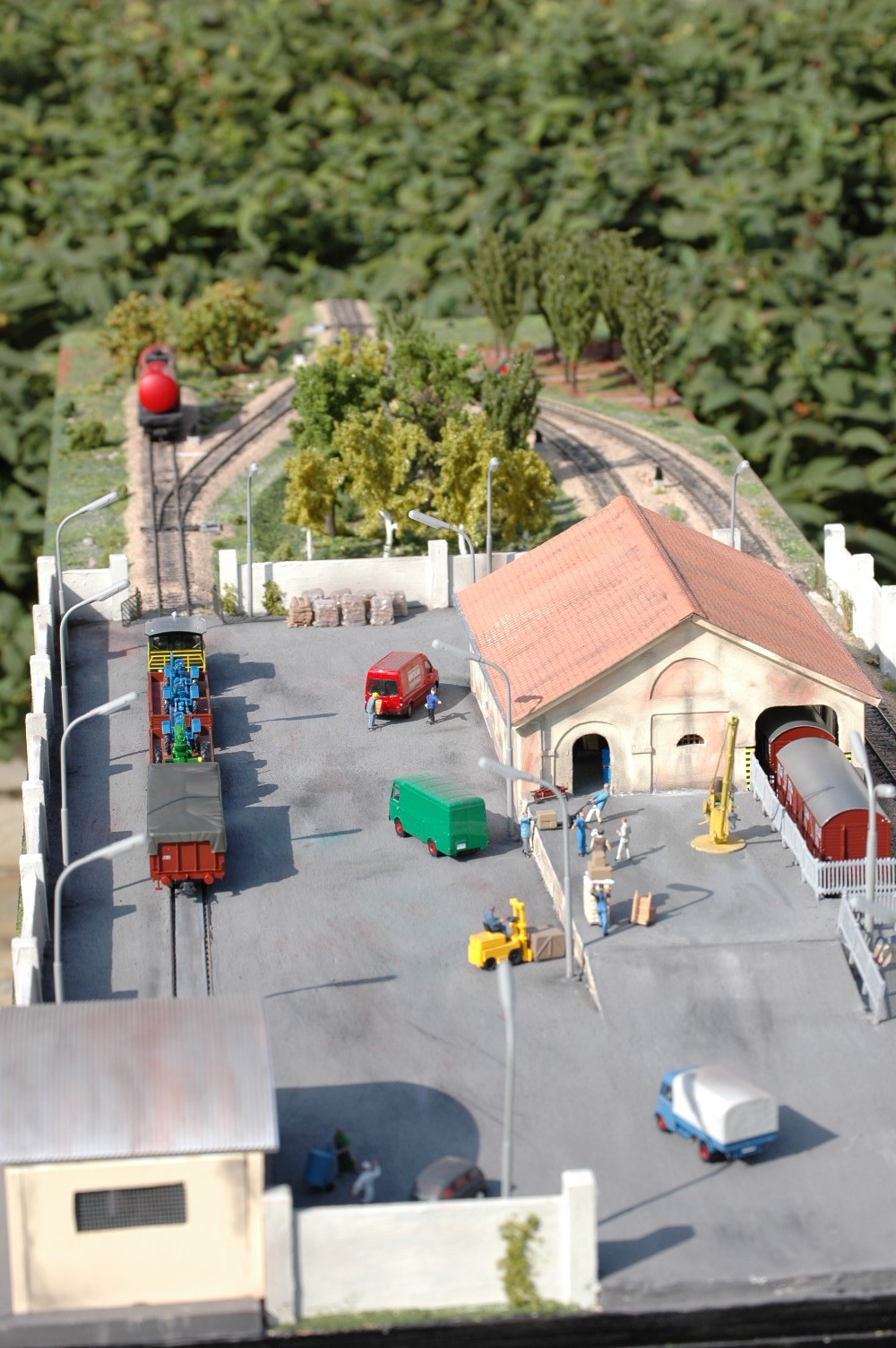

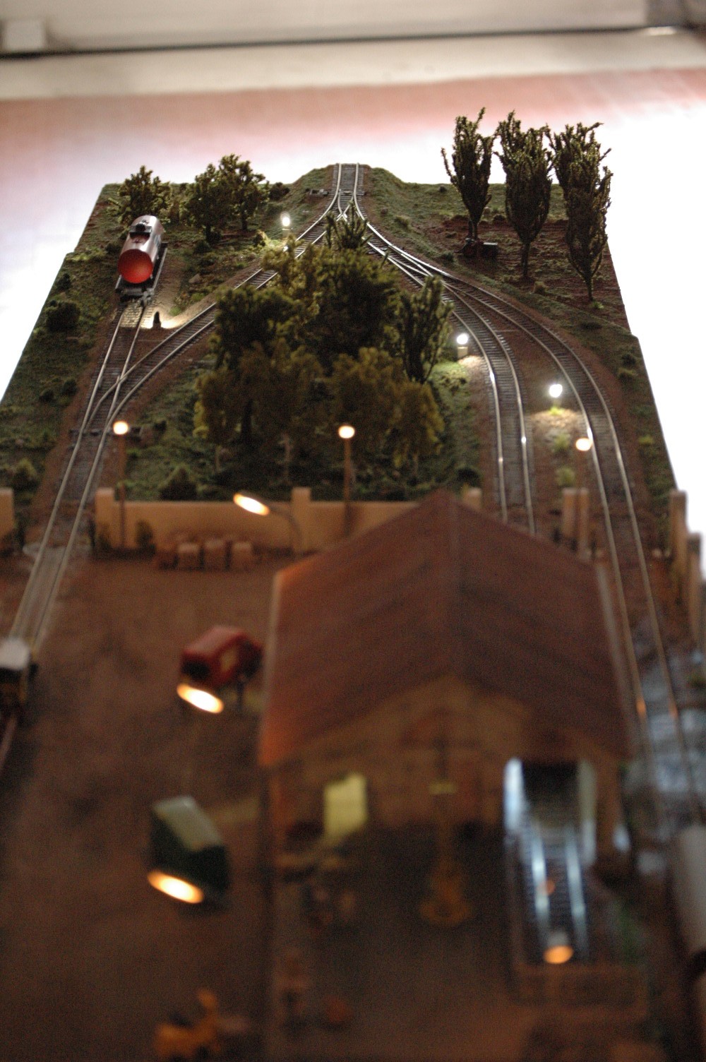

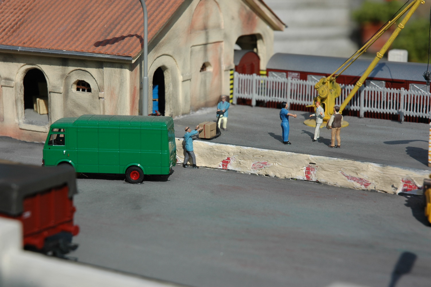

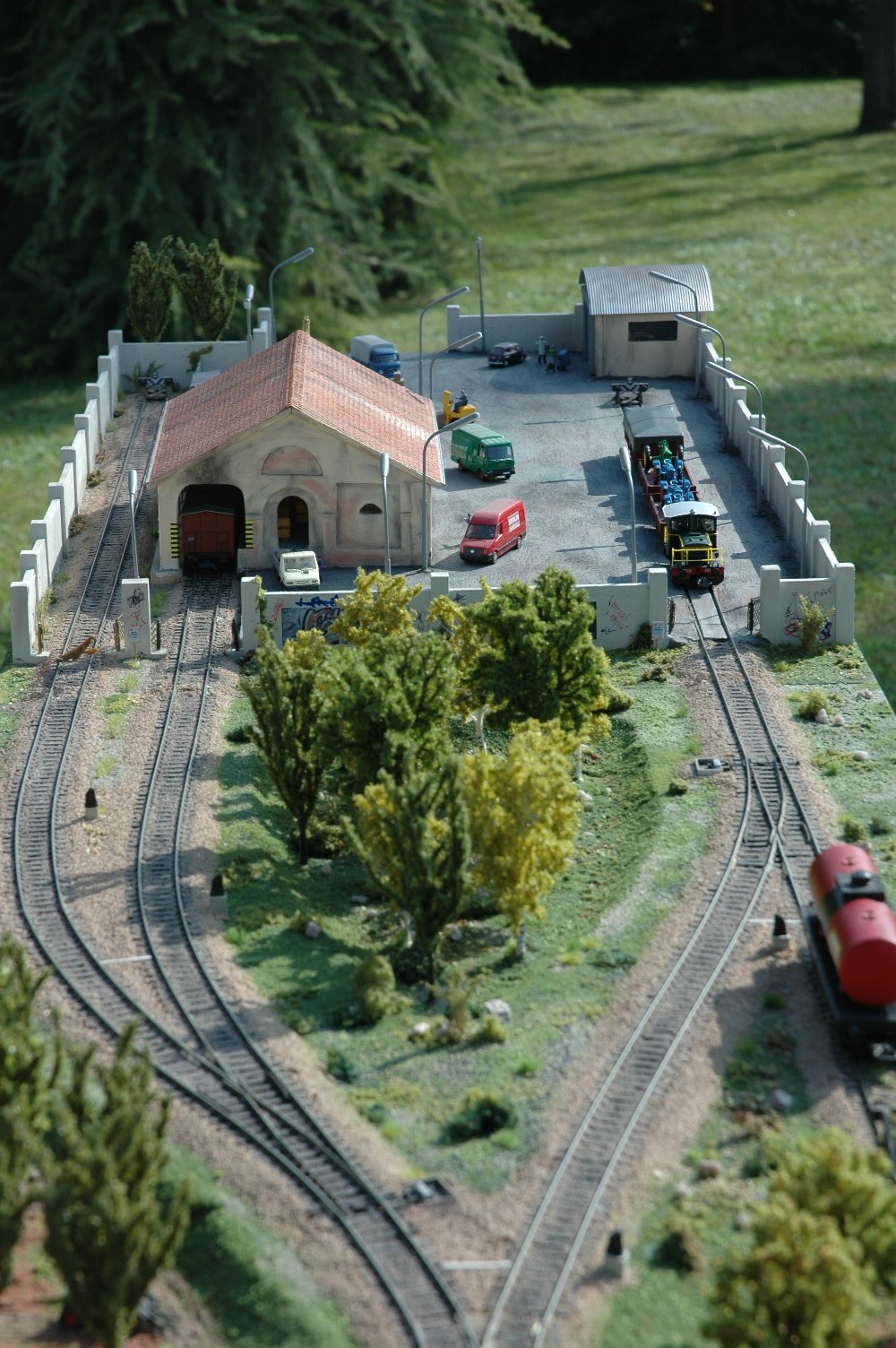

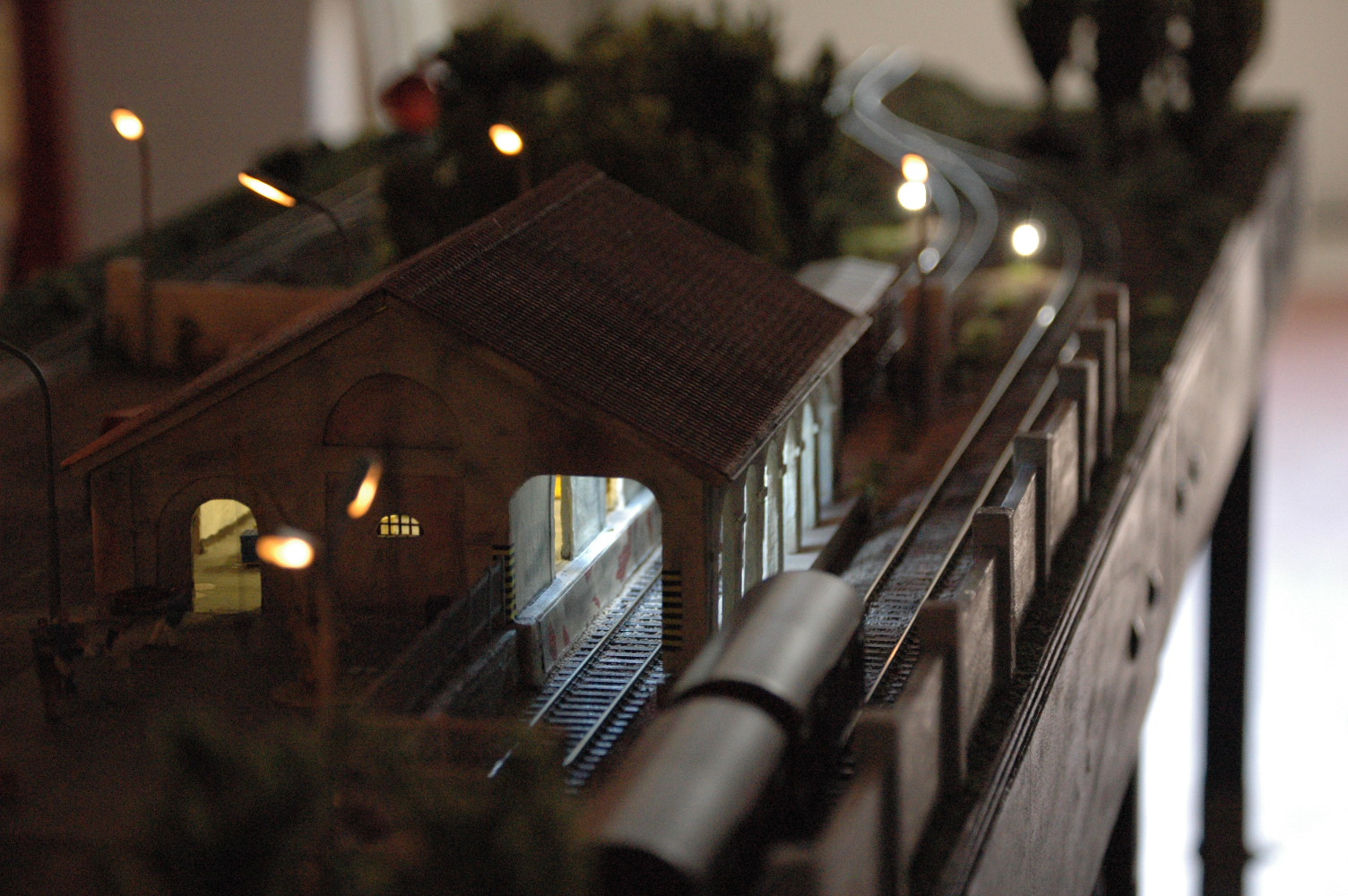

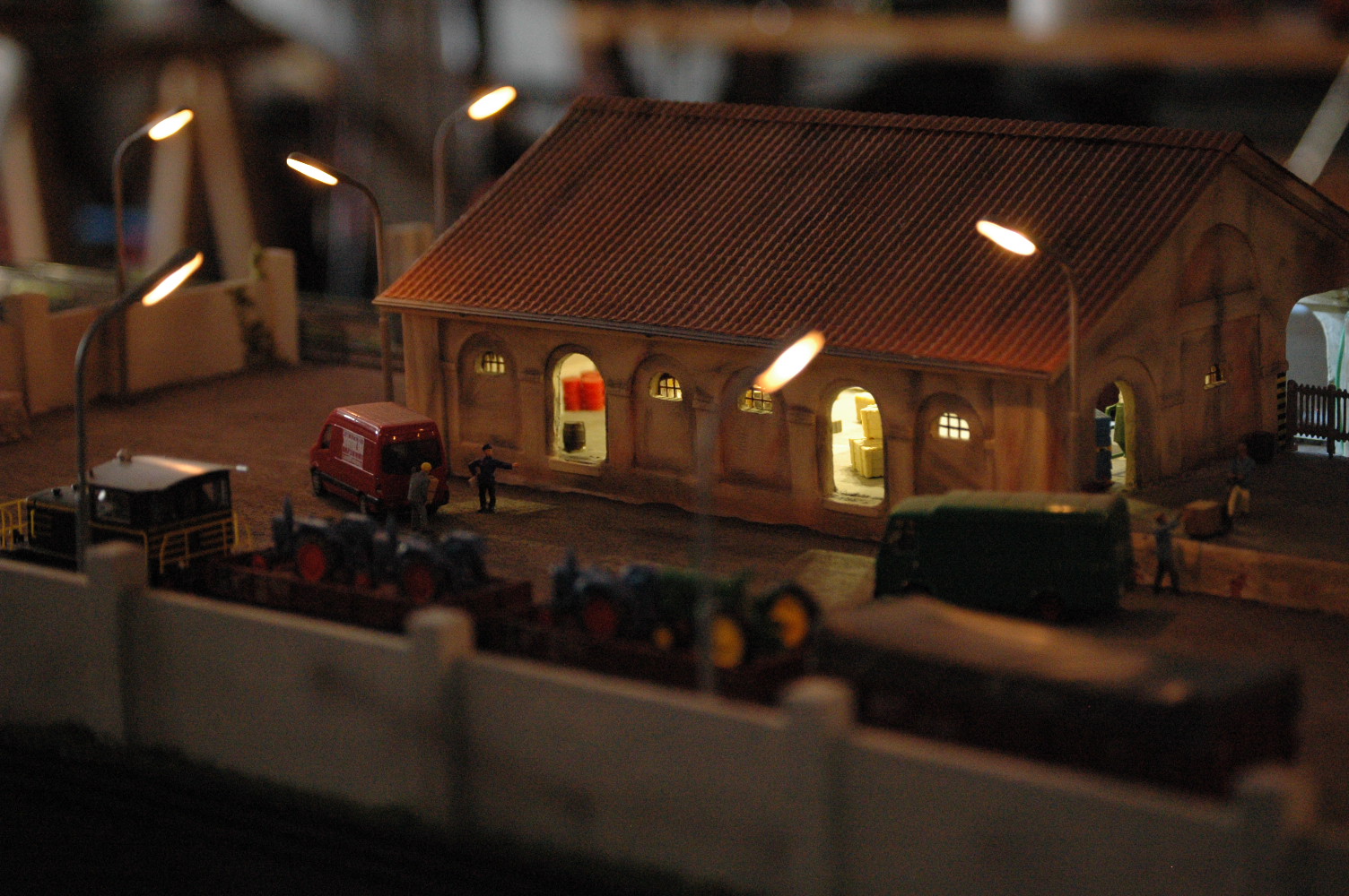

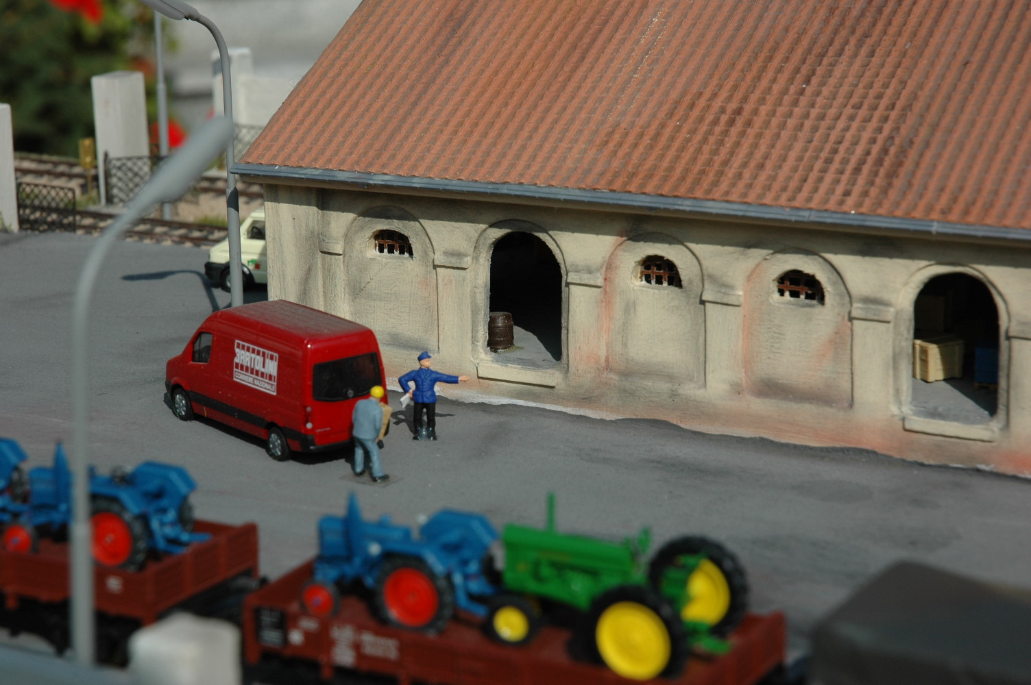

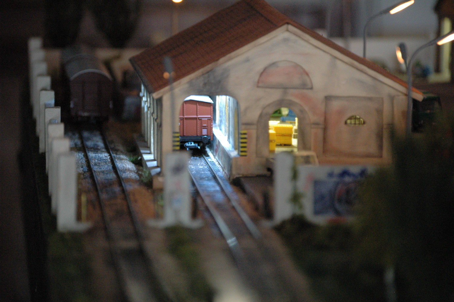

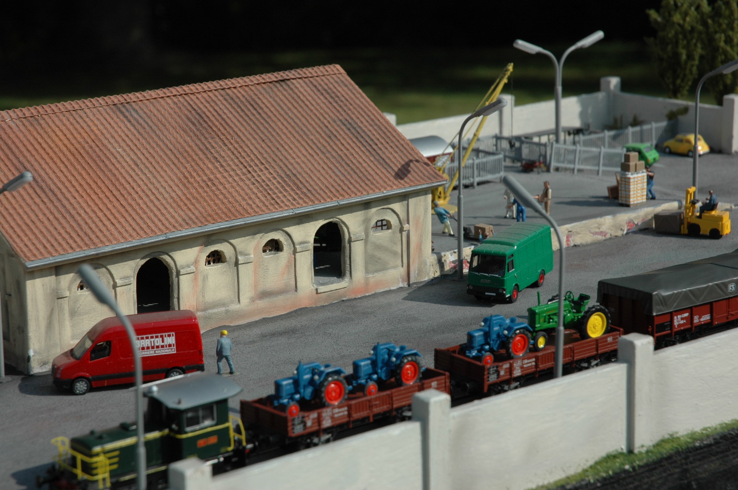

Ed infine il risultato ottenuto
374,72 KB
352,73 KB
385,79 KB
325 KB
321,27 KB
377,69 KB
412,74 KB
385,55 KB
426,33 KB
370,67 KB

#6 Messaggio da Gianfranco »
Scusami Mauro,non riesco ha vedere le misure di questo lato...
385,8 KB
Parlo delle arcate....ciao
385,8 KB
Sono gli stessi archi del lato sul piazzale senza porte/finestrelle.
