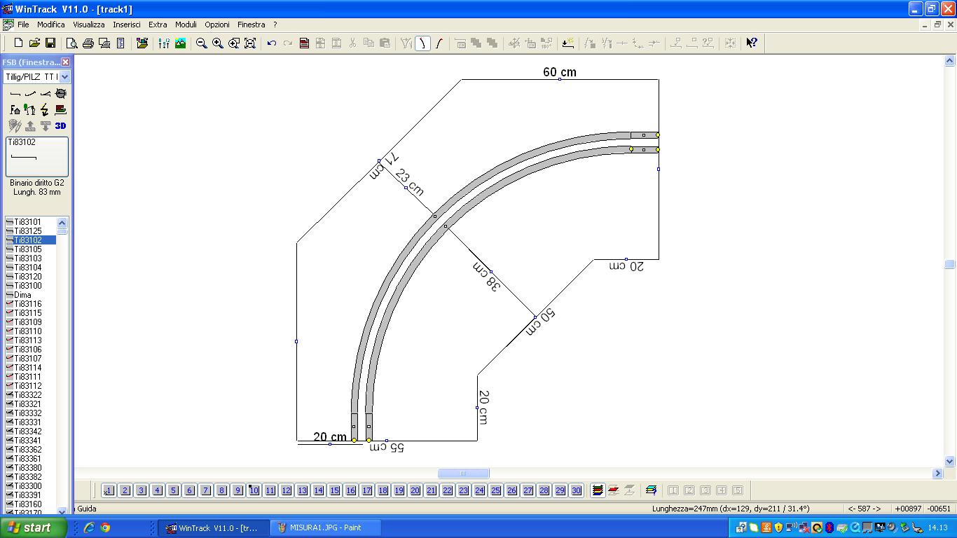

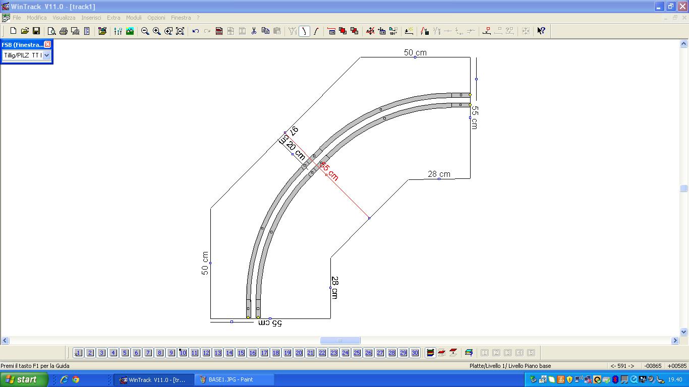

Ragionando sullo sviluppo che sta avendo il modulare non si potrà fare a meno di un paio di curve a 90° ciascuna, per poter piegare il layout a U o a C o come si vuole.
Fermo restando la curva di Roberto a "uscire", ne servono ora a "rientrare".
Propongo quindi due possibili soluzioni all'attenzione di tutti voi per poter meglio sviluppare un progetto "chiavi in mano" a chi vorrà cimentarsi.
Prima soluzione: curva a 90° con raggi 843 e 800 su due moduli non scindibili per una scenografia completa. Due testate alle estremità e testate libere intermedie.
91,83 KB
Seconda soluzione: curva a 90° con raggi 843 e 800 su due moduli piani separabili, scenografia piatta a semplice verde. Le curve sono in realtà due coppie da 45° l'una, con breve tratto rettilineo intermedio. Quattro testate, due per modulo, in modo da poter avere sia una curva completa a 90° sia due curve singole a 45° separabili e utilizzabili a distanza tra loro.
95,53 KB
A voi per le considerazioni del caso.

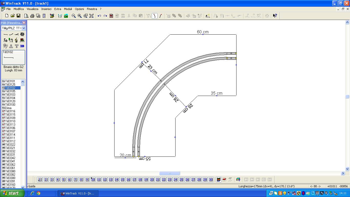

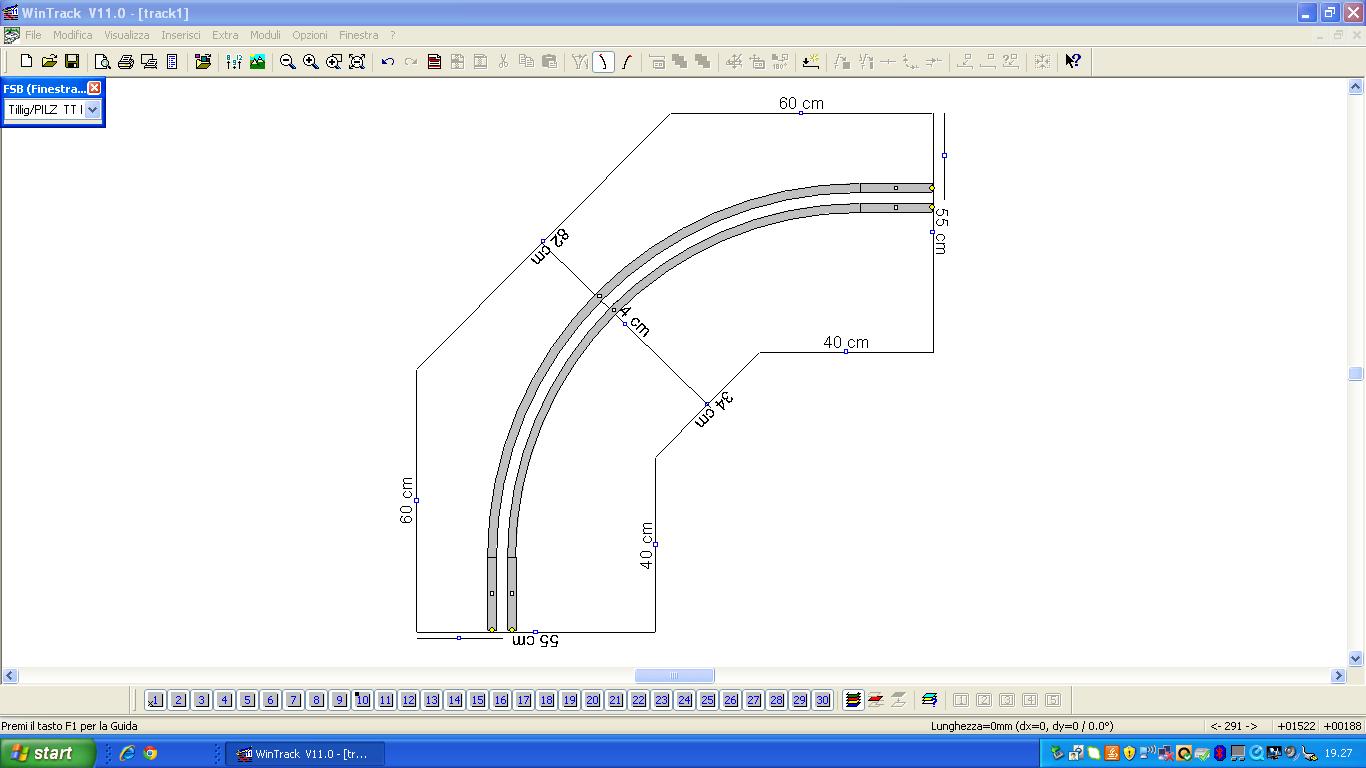

Per fare al meglio le tue considerazioni su quale scenografia realizzare ti propongo due possibili misure dei moduli; la seconda ti permette una maggiore profondità utile nel caso ti servisse.
112,3 KB
116,17 KB

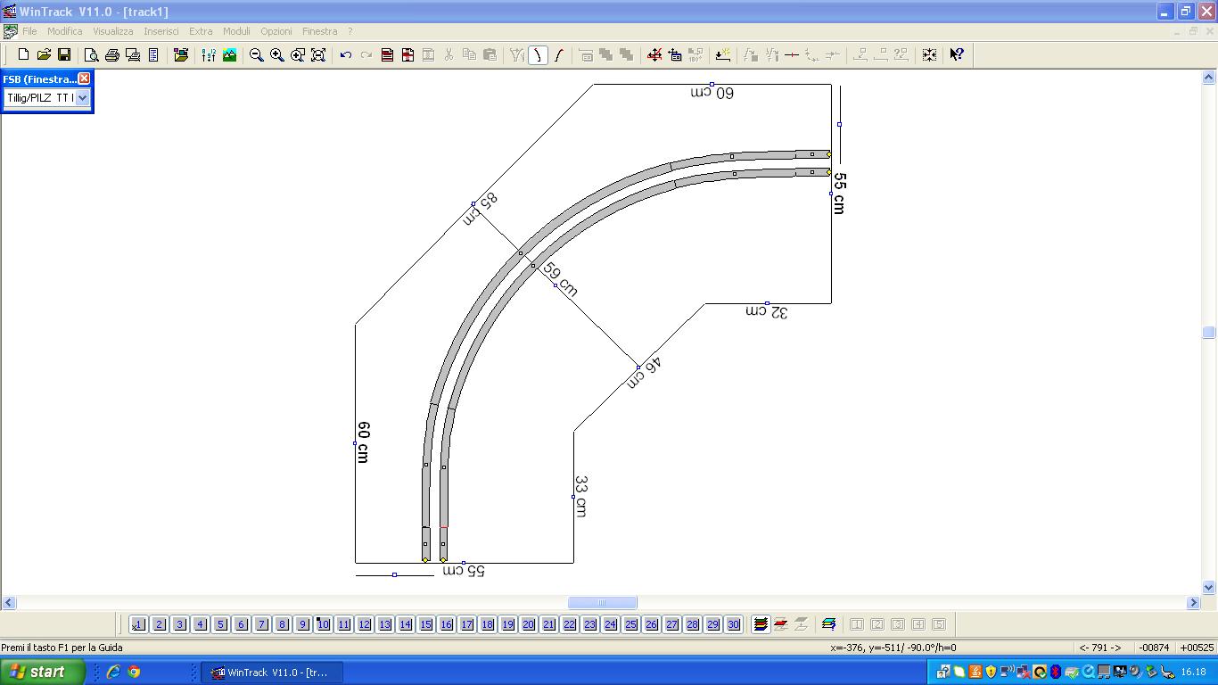

Un possibile schema con curve paraboliche
92,31 KB
Non male, direi......
Il tratto parabolico potrebbe anche corrispondere con la parte di torsione del binario per l'innalzamento esterno....
