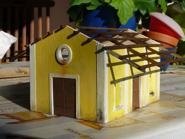

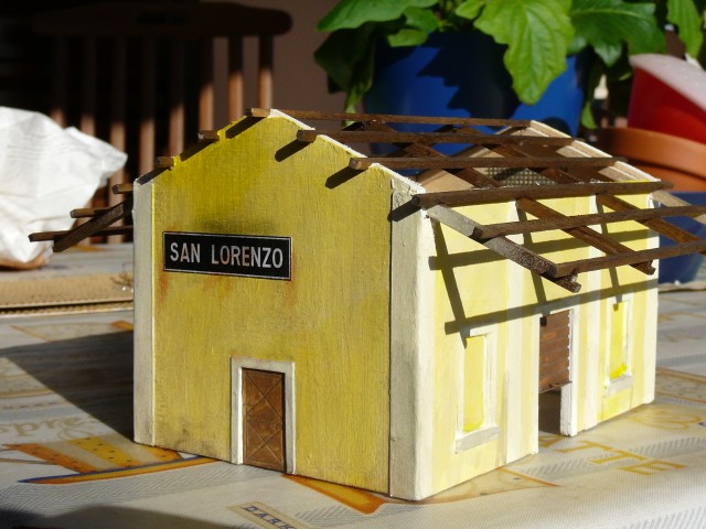

Ciao a tutti,
come anticipato nella presentazione mi sto dedicando alla costruzione degli edifici per il plastico in H0. Ho iniziato dal magazzino merci per la stazione di San Lorenzo e vi posto 2 foto.
Probabilmente è a causa della mia inesperienza ma mi sembra che i lavori vadano a rilento, speravo che fossero ridotti 1:87 [8]

E caspita!
Qui abbiamo un altro ferromodellista con la F maiuscola.
Tanto di cappello, é bellissimo. :cool:

ma direi molto ben fatto.......bravissimo
il tetto come lo farai??? sono curioso di sapere anche la tua tecnica per eseguire i tetti

Bravo Carlo, davvero molto bello.
Anche a me incuriosisce il tetto....

Grazie, i vostri complimenti mi fanno molto piacere e sono un spinta a continuare.
Per il tetto sto provando con la carta ondulata dei grissini.
Ho visto sul forum la tecnica di Andrea con gli stuzzicadenti di grande effetto ma non è alla mia portata.
Un altro problema sono le grondaie, magari per il magazzino posso non farle ma per la stazione una soluzione si deve trovare :?

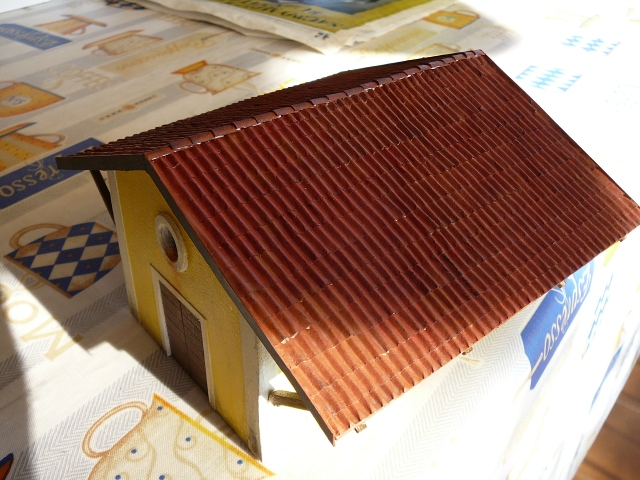

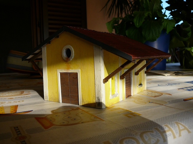

Pian piano i lavori procedono.
Inserisco le foto del tetto realizzato con la carta ondulata dei grissini.
184,56 KB
216 KB
Messaggi: 7738
Re: Magazzino merci ... un altro !
Molto bello il tetto e ottima l'idea della carta dei grissini.
Però attento, mi sembra che l'attacco delle travi che sostengono le falde siano troppo bassi.
#22 Messaggio da liftman »
In effetti le travi sono più basse della porta laterale, però il colpo d'occhio è in ogni caso molto buono! (ci puoi dire la marca dei grissini? :geek: )

Grazie, ma mi state dicendo che i carri andranno a sbattere contro le travi ?? :cool:
Questa sera farò una prova, purtroppo non ho ancora posizionato i binari e devo ancora fare i marciapiedi ma troverò un modo per provare l'ingombro :cool:
I grissini sono i raggianti di un famoso "mulino", la carta ondulata ha una buona consistenta ma si fa una faticaccia a staccare i 2 strati.

bel lavoro carlo il tetto con questa tecnica è venuta proprio bene ma il sacrificio è stato pagato dal risultato :wink:
Messaggi: 7738
No, direi che i carri non dovrebbero sbattere contro le travi, il marciapiede lo eviterà (penso), casomai la testa di qualche ferroviere... :cool: scherzo, naturalmente, é solo un'impressione.
Comunque il tutto é molto bello.
