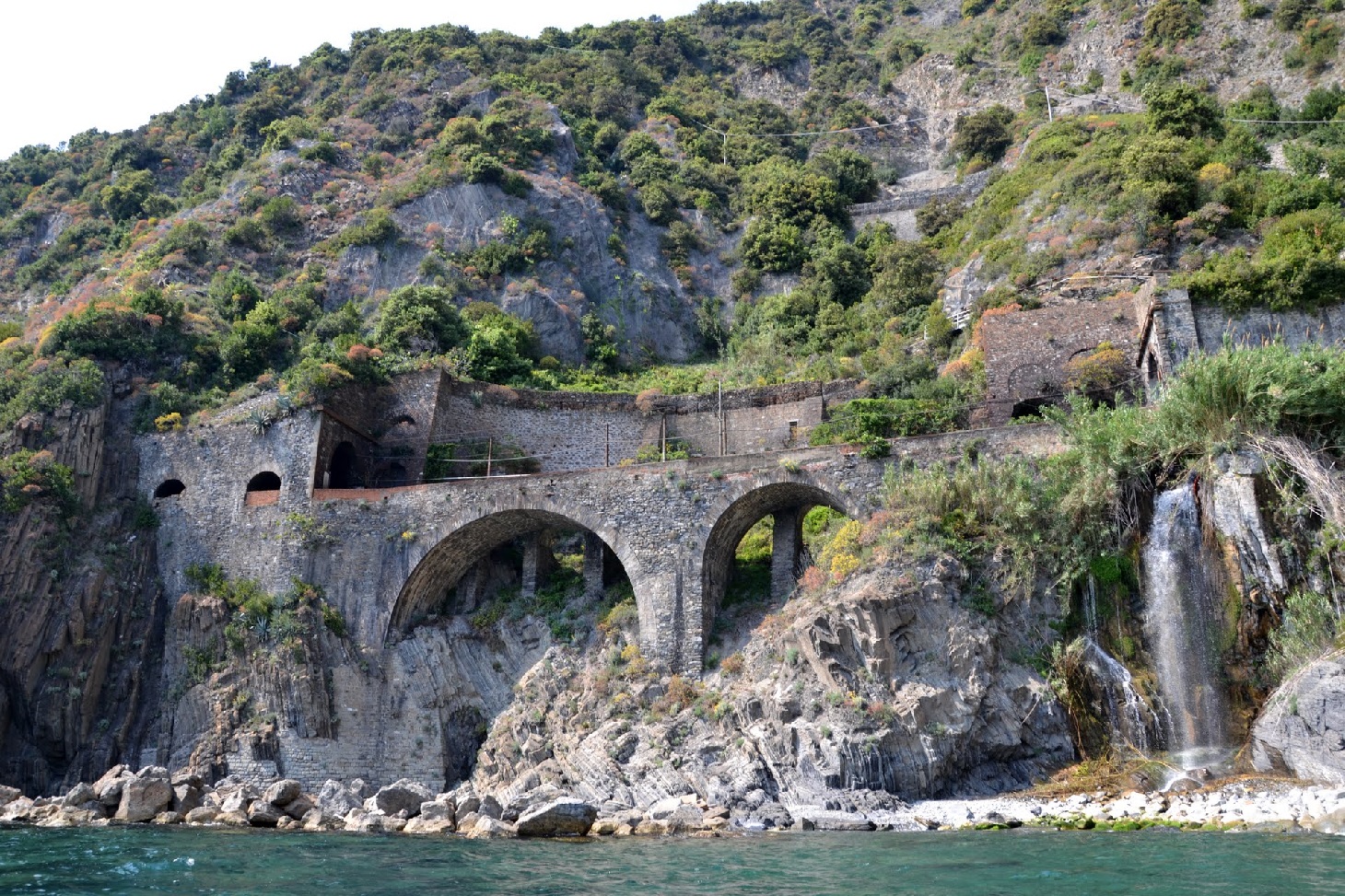

Buonasera, ho qualche difficoltà a partire con un dioramino in H0, allego immagine a seguire per rendere l'idea.
806,09 KB
L'idea è grosso modo questa, nello specifico, su un piano di compensato di lunghezza un metro e largo quaranta centimetri, volevo creare una piccola insenatura dove collocare un tratto simile. Il tratto di ferrovia a vista sarà di circa una ventina di centimetri.
Volevo qualche consiglio pratico da dove partire.
Voi come mi consigliate di procedere? Poso prima il piano binari e poi parto col costruire i rilievi? In merito a quest'ultimi avrei bisogno di consigli in merito, su come andare a realizzare una scenografia che più assomiglia a quella di figura e che materiali usare, anche per salire in altezza.

Io Marco considerando che il diorama si sviluppa in altezza e la ferrovia è a meta un po' come nel mio diorama procederei alla stessa maniera, ovvero:
Mi realizzerei prima il viadotto, i portali e il muro di contenimento a parte (Forex o materiali simili)
Poi imposterei la struttura dove posare il binario, inserisci gli elementi realizzati e rifinirei il piano del ferro
A questo punto mi dedicherei allo scenery, nel tuo caso il polistirolo espanso potrebbe fare proprio al caso tuo visto che devi realizzare una bella parete rocciosa che assorbe quasi il tutto
Dai anche un'occhiata al mio filetto, come sembra le immagini rendono meglio per farti capire cosa intendo :wink:
A proposito complimenti per il soggetto, veramente bello :grin:

E' vero Massy, effettivamente è proprio come il ponte dei pescatori, l'impostazione è quella, non ci avevo pensato. Il concetto è esattamente quello, vado a dare una sbirciata al tuo lavoro! Diciamo che faccio una cosa analoga, non riproduco Secca del Canneto! Magari, tratto meraviglioso!

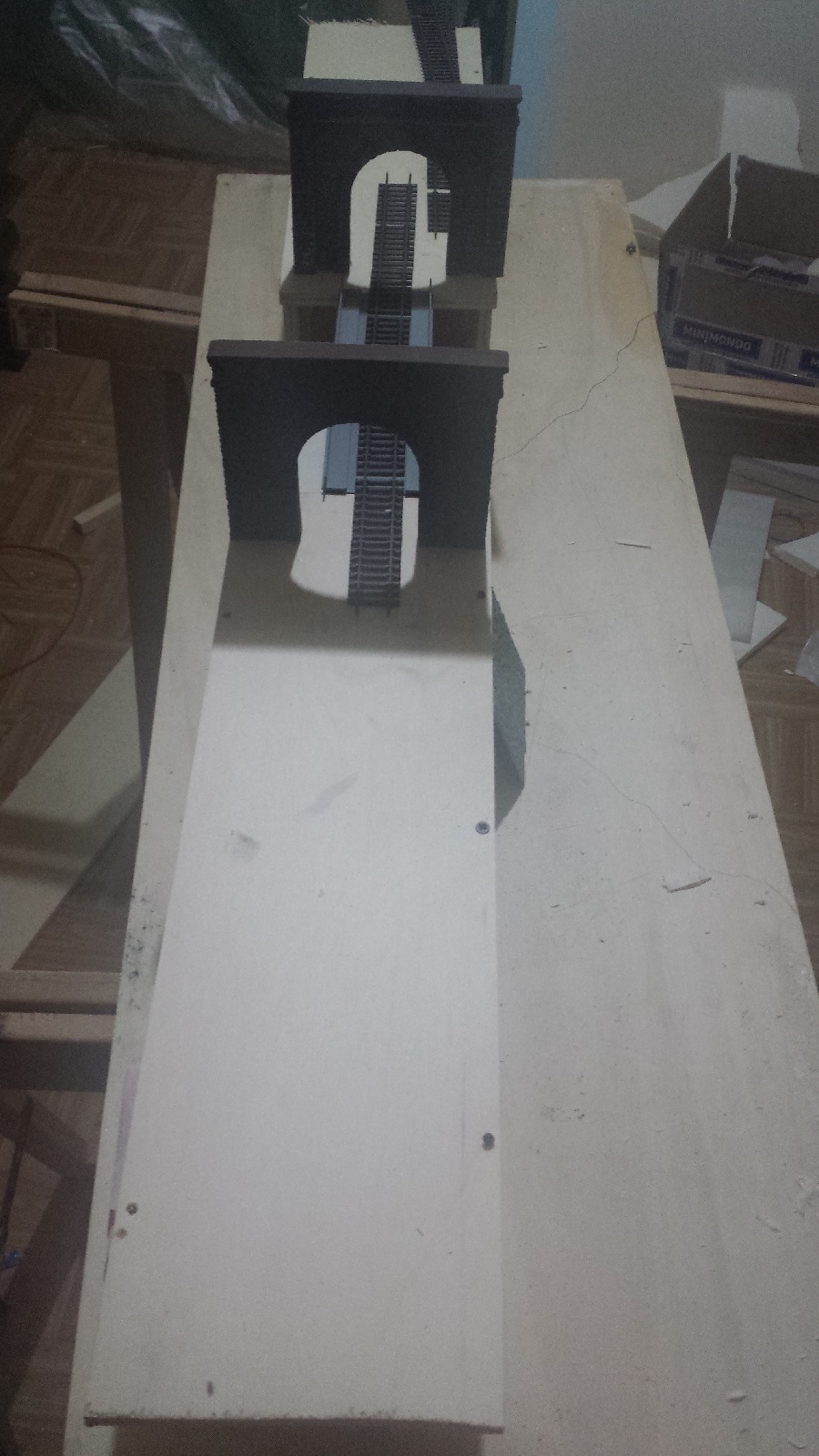

Grazie a tutti, Mauro precisissimo come sempre! Oggi ho imbastito in linea di massima gli ingombri!Tillig bei binari veramente, mi sono tolto lo sfizio di provarli e sono rimasto soddisfatto!

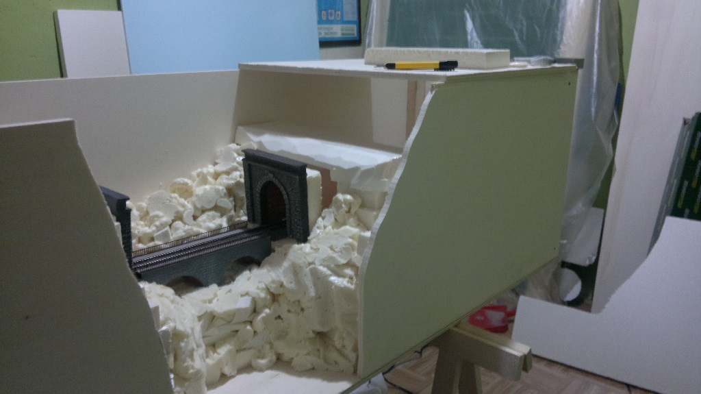

Ho qualche problema, nel senso che devo studiare un qualcosa per poi, in caso di necessità poter effettuare la manutenzione. Soprattutto non ho idea di come chiudere i 4 lati. Compensato sottile sagomato? Non ho idea su come creare un terreno uniforme sopra le gallerie senza precludere la possibilità di interventi di manutenzione. Col polistirolo rischio che chiudo tutto e chi ce le mette poi le mani?
Potresti pensare di posare uno strato di legno sulla base esistente e sopra questo realizzare la scenografia con relativi ingombri. Nel momento in cui vuoi accedere al binario separi le due superfici di legno, la base e la faccia inferiore della scenografia, che avrai tenuto fissate fino ad allora con qualche forma di aggancio marginale.

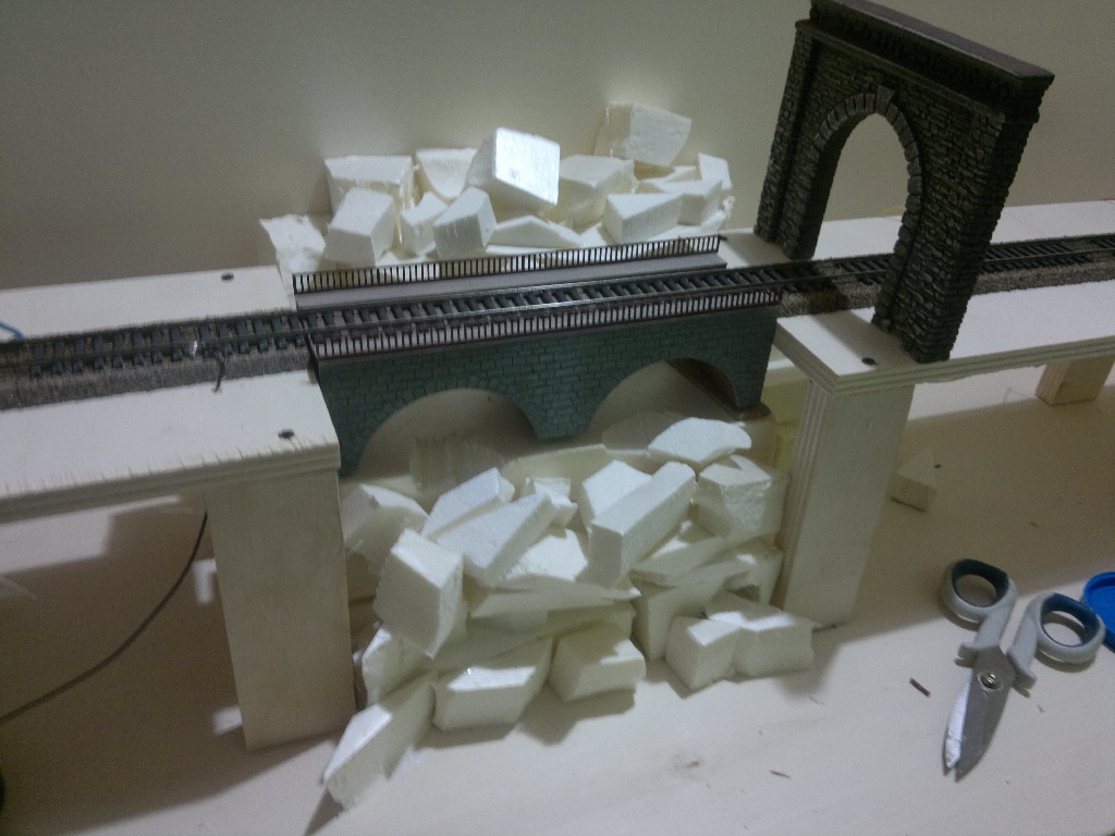

Seguendo i vostri consigli e lo stato di avanzamento di Mauro, sono arrivato alla stesura della base per i rilievi. Intendo procedere come da foto, in quanto il paesaggio Ligure è tipico per la roccia a picco sul mare. Prima di continuare però, volevo conferma che la procedura da foto è corretta. Messo tutto il polistirolo, andrei a coprire con fogli di giornale e ultimo, una colata di gesso a scagliola.
218,26 KB
La schiuma espansa l'ho provata, devo dire che una volta modellata col cutter non è male, anche se forse al momento, preferisco questa tecnica.

Marco hai fatto un bel lavoro, anche i futuri passaggi sono giusti, quindi avanti cosi che vai benissimo :grin: Massimiliano :cool:

rete metallica a maglie strette , sopra 1 strato carta igienica con acq i vinavil, 2 strato di pezzetti di polistirolo o simili incollati alla carta
3 e +++ strati di carta igienica bagnati a pennello con acq e vinavil.....
