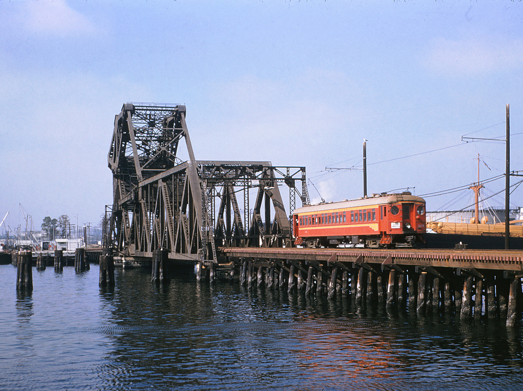

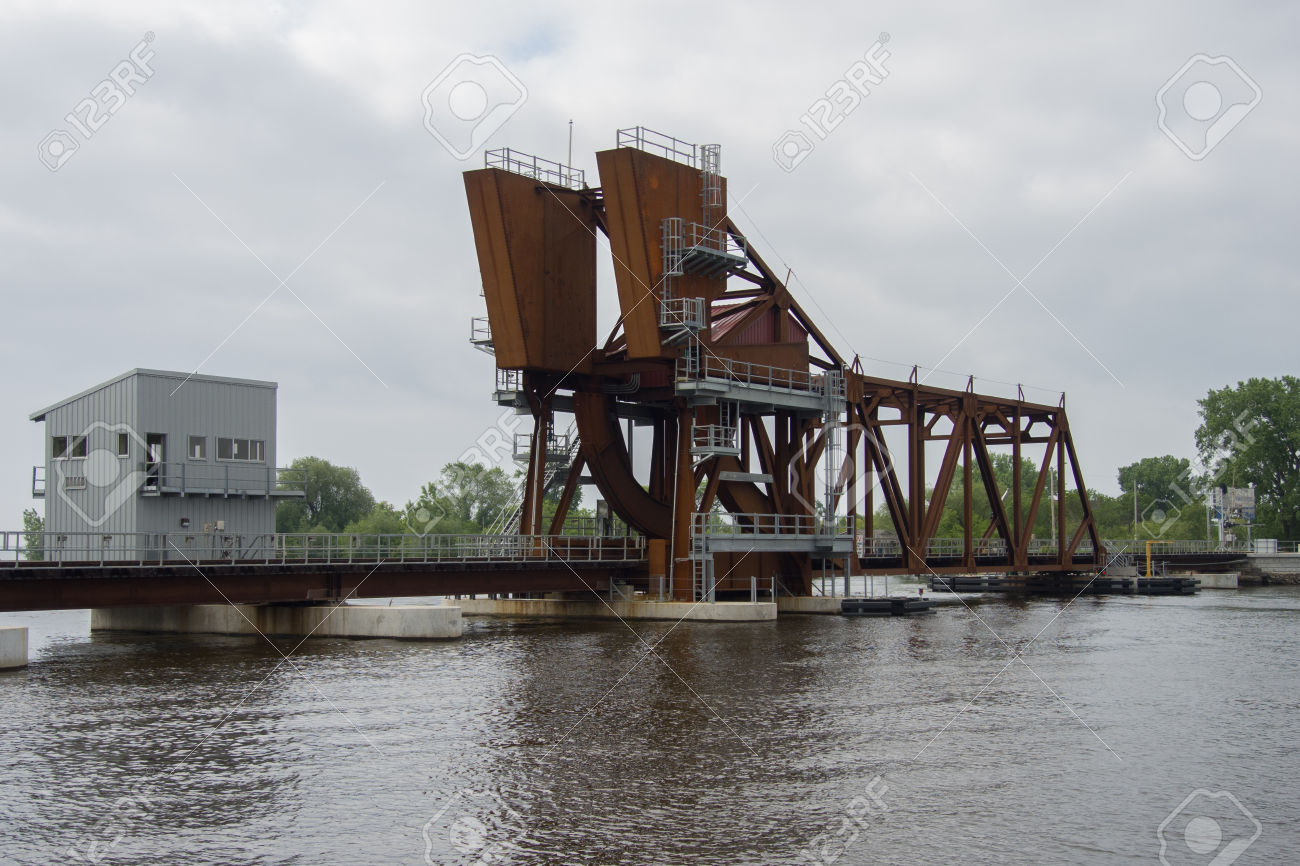

L'ultima follia che sto facendo è quella di studiare la realizzazione di un ponte ferroviario mobile, in particolare un ponte levatoio.
Tralasciando quindi i ponti girevoli, ho cercato in rete un pò di documentazione arrivando alla conclusione che esistono sostanzialmente due tipi di ponti levatoi: quelli che letteralmente ruotano su una struttura arrotondata e quelli che invece si articolano in elementi con contrappesi.
Il primo tipo è rappresentato da questi esempi:

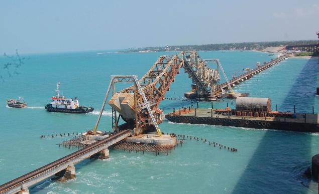

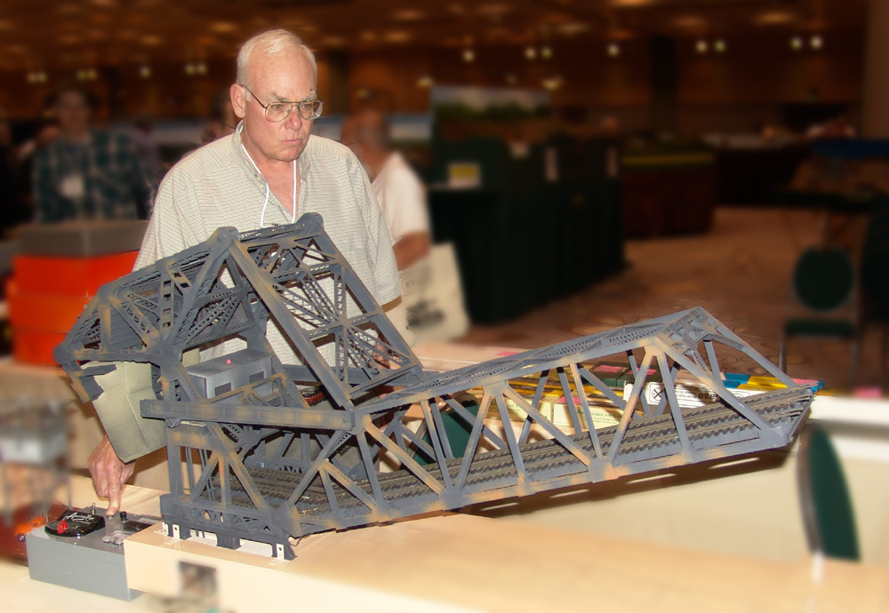

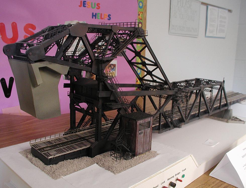

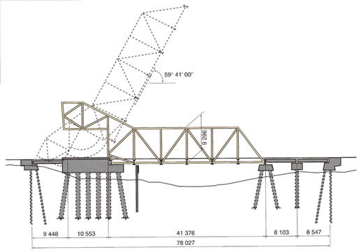

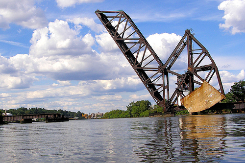

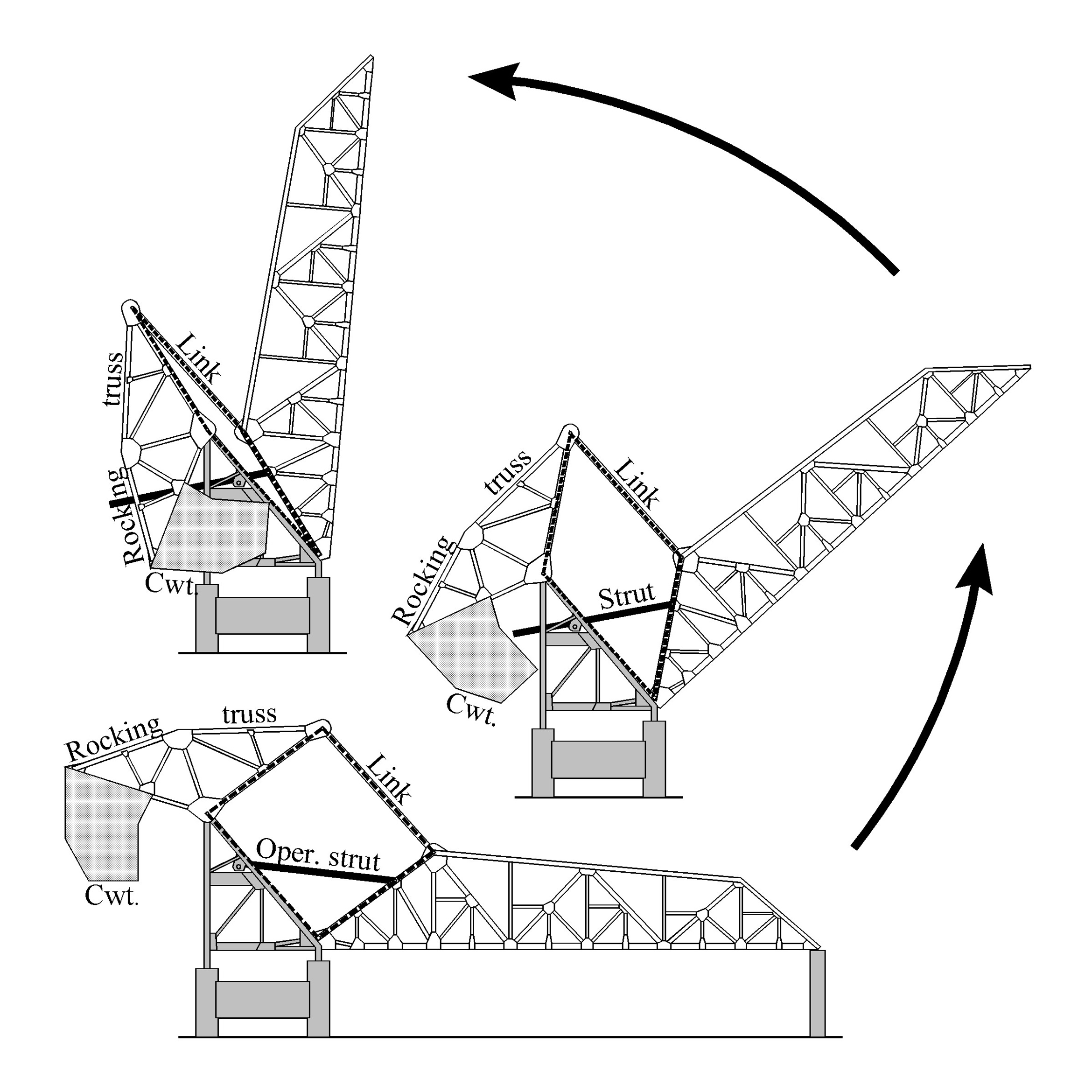

Io sono invece attirato dalla complessa struttura dei ponti con segmenti articolati e contrappeso, come nei seguenti esempi:
700,46 KB
586,61 KB
144,29 KB

Questo invece è una notevole realizzazione di un bravo modellista

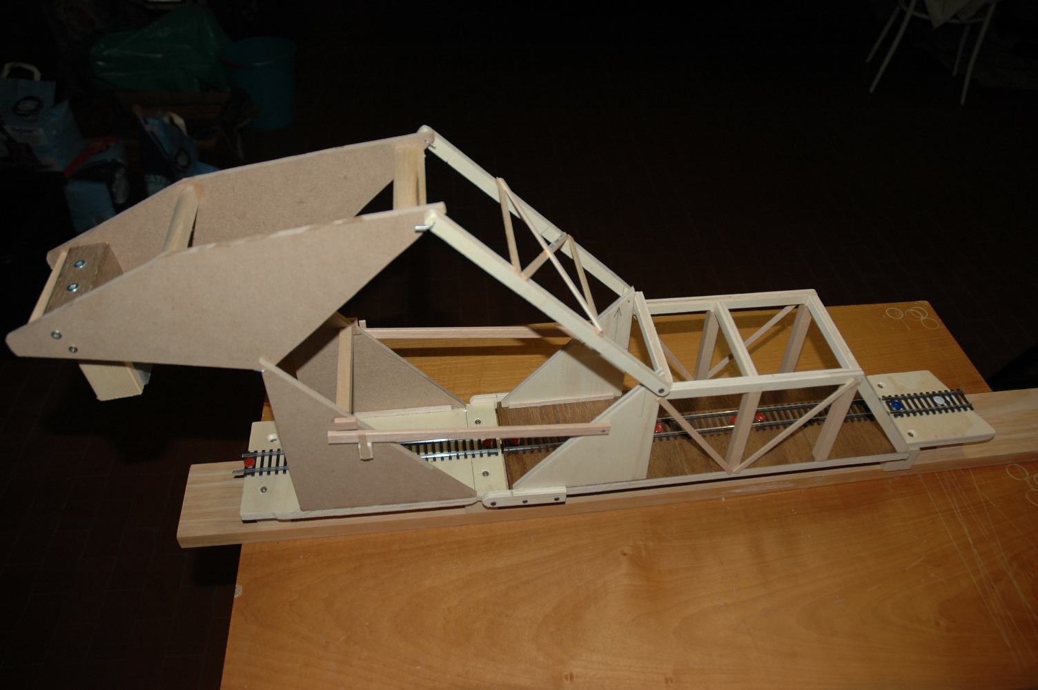

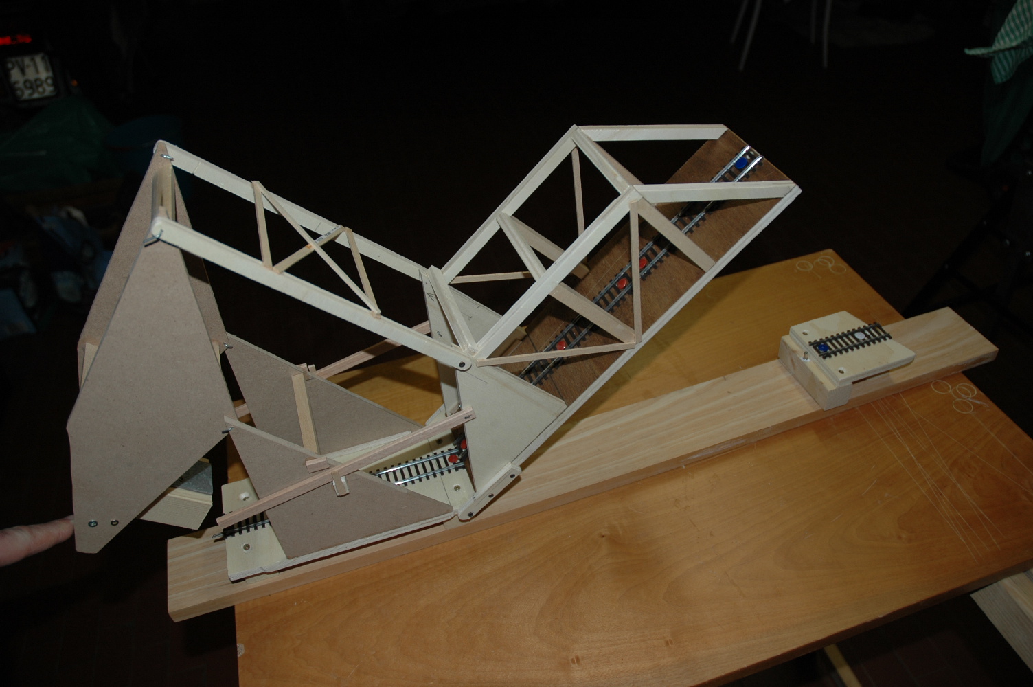

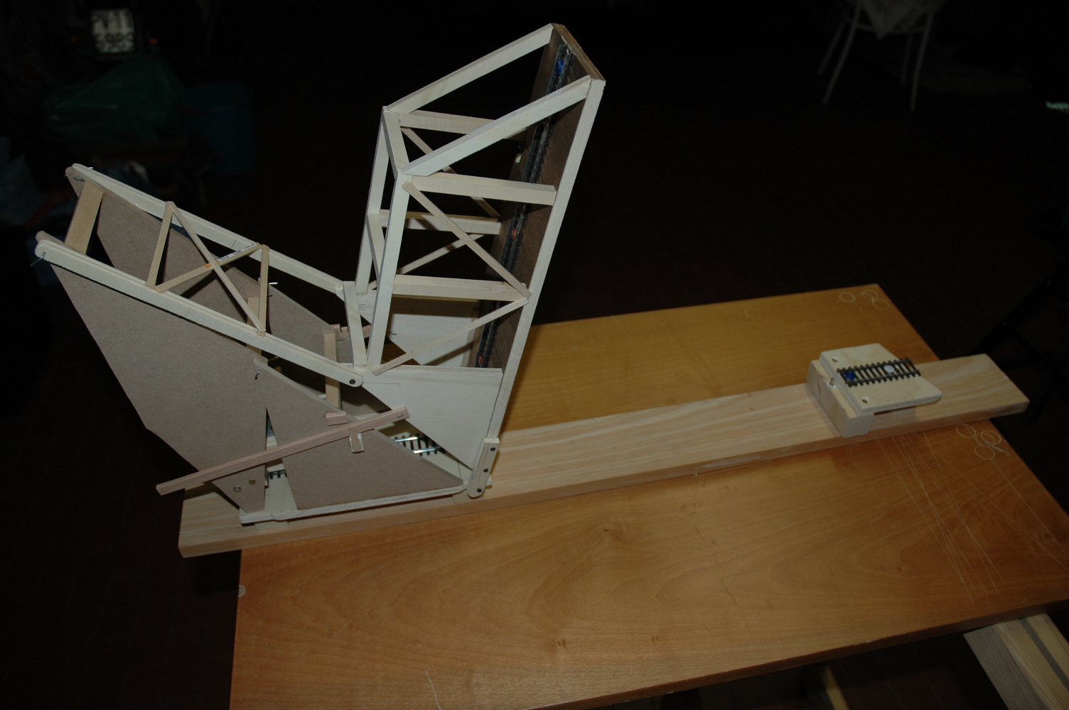

Io, per ora, mi sono già molto divertito a realizzare questo prototipo con legno di scarto giusto per capire proporzioni, rapporti, problemi realizzativi, allineamento binari e ora ne studierò una possibile motorizzazione.
429,01 KB
427,39 KB
415,17 KB

Come motorizzazione vorrei provare inizialmente con un microservomotore visto che si tratta di far compiere ad un asse principale della struttura una semplice rotazione di poco meno di 90° senza sforzi eccessivi per la presenza dei contrappesi.
