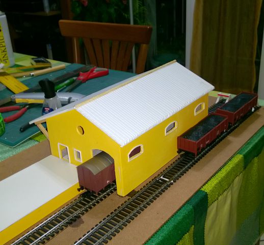

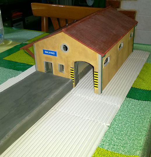

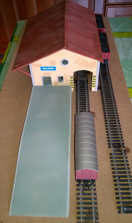

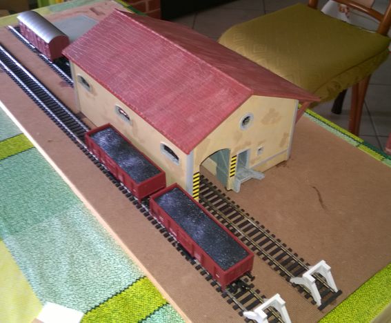

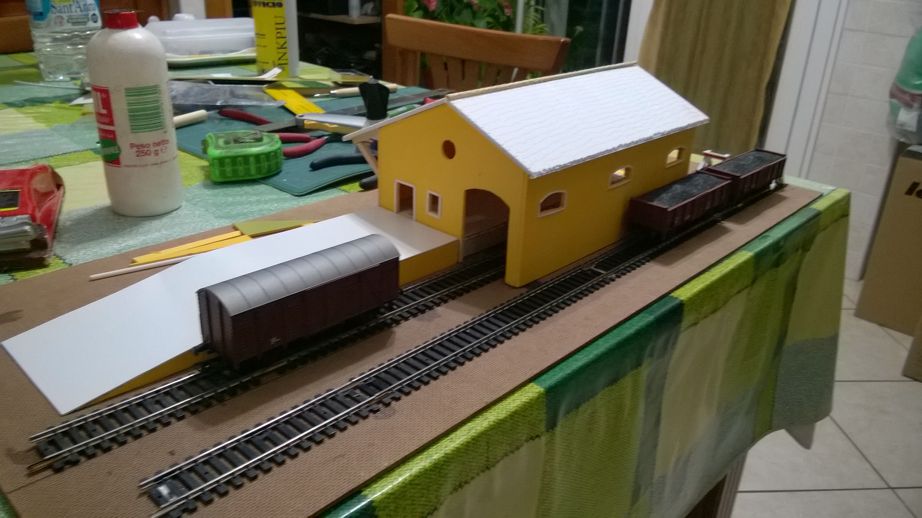

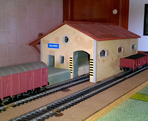

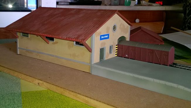

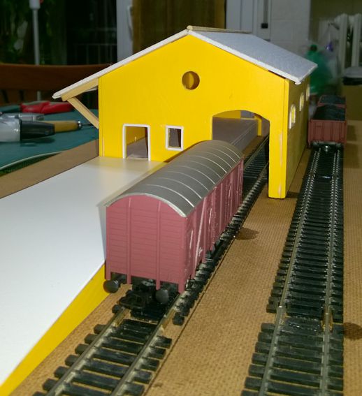

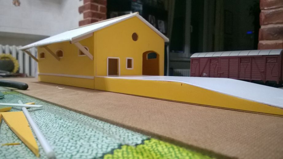

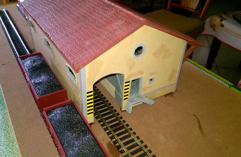

Nella stazione di Salvino (sempre in lavorazione) non può mancare lo scalo merci, per cui sono iniziati i lavori per la sua costruzione, sono ancora indietro, però comincia a delinearsi la struttura e relativo contesto, alcune foto:
131,5 KB
115,2 KB
101,21 KB
105,77 KB
ho messo alcuni carri merci, così per abbellimento.
Con molta pazienza seguendo i vari tutorial e consigli e scopiazzando i bellisimi capolavori che vedo su questo forum proseguo nella preparazione di quello che sarà il mio plastico.
:wink:

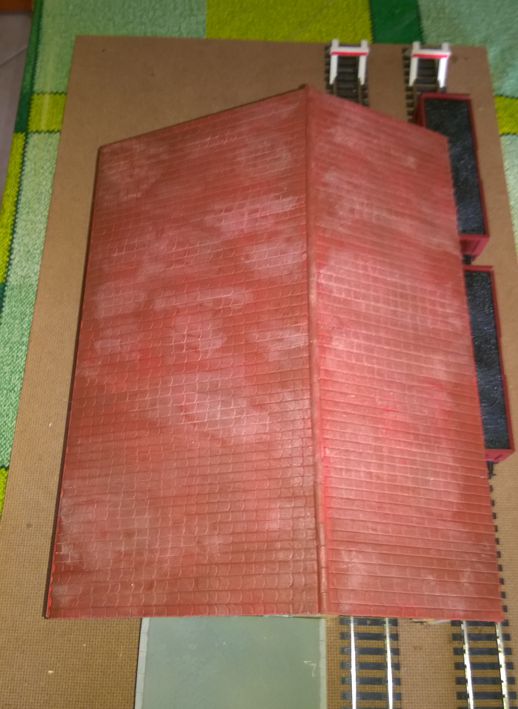

#10 Messaggio da sal727 »

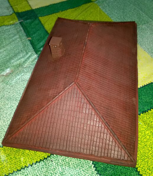

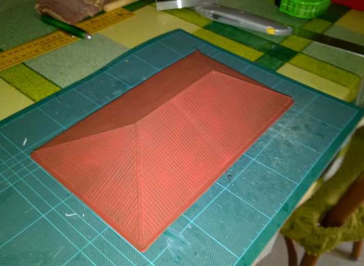

Grazie dei complimenti, mi sto migliorando (sbagliando si impara :wink: ), oggi ho usato per la prima volta l'aerografo che ho acquistato, devo dire che non è stato tanto difficile, ho verniciato i tetti, quello della stazione e quello del magazzino, con i consigli di roby è venuto un bel lavoro, posto una foto ed attendo il voto del maestro :smile:
115,91 KB
Nei prossimi giorni vedo di verniciare anche la struttura poi proseguirò con il resto, devo anche riallacciare i rapporti diplomatici con mia moglie, che non è tanto dell'idea di vedermi usare il tavolo della cucina per questi lavori :cool:

#11 Messaggio da AXEL »
Mi pare un ottima verniciatura, bravo :smile:

#13 Messaggio da v200 »
Ottimo lavoro ben steso senza spessori a togliere il dettaglio.
Ora non rimane che invecchiarlo :wink:
Se hai bisogno chiedi pure.
Roby

Già, è una operazione che vorrei fare ma, non saprei da che parte cominciare, ho già usato due colori , rosso e marrone, forse si nota poco per via del flash, conviere usare l'aerografo oppure andare di pennello, poi che colori dovrei usare. Grazie

per gli invecchiamenti utilizzo la tecnica delle velature ad olio date a pennello.
Roby

Per l'invecchiamento si usano molto anche le polveri o pigmenti o ancora i gessetti colorati da cui si ottengono polveri grattandoli col la lama di un cutter.....
Spesso di fa qualche lavaggio con acqua sporcata con del nero in modo da far risaltare, una volta asciugato il tutto, le fessure e i bordi.
Con le polveri, date a pennello secco, puoi fare, rifare, disfare (lavando via le polveri) e solo quando avrai ottenuto un risultato soddisfacente fisserai il tutto con uno spray trasparente opaco.
Fossi in te, prima di ogni sporcatura, userei comunque lo spray trasparente opaco sulle superfici da invecchiare, così da avere una base impermeabile nel caso dovessi lavare e ripulire un invecchiamento non riuscito.
Un'ultima annotazione: per meglio invecchiare gli edifici, può essere utile dare una mano di fondo con gesso acrilico per meglio rendere la granulosità del muro che altrimenti potrebbe apparire "plasticoso" tanto è liscio, mascherando al contempo giunzioni non perfette e piccole sbavature di collante.

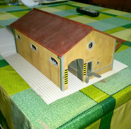

#19 Messaggio da sal727 »

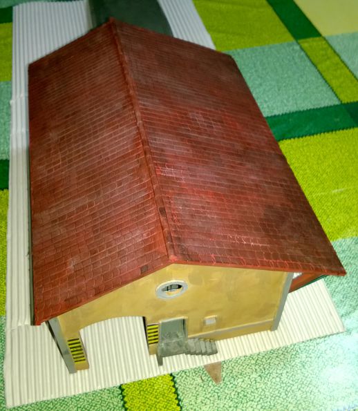

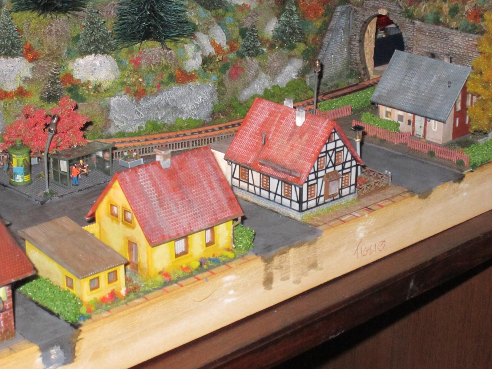

I lavori proseguono
112,12 KB
116,27 KB
100,49 KB
98,49 KB
146,09 KB

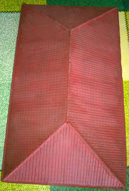

Ho lavorato sull'invecchiamento dei tetti, usato il pennello come consigliato, con misto di vernici tendenti al chiaro molto diluite, quello del MM mi sembra di aver esagerato, quello della ST mi sono contenuto e a mio parere non è male, per il resto del fabbricato mi sono solo limitato a macchiare le pareti come se fosse umidità
114,92 KB
112,27 KB
proseguono i lavori :smile:
Messaggi: 6996
Re: Costruzione scalo merci
#20 Messaggio da Docdelburg »
Sporca sporca......che per il resto vai bene! :wink:
E ricorda i lavaggi con acqua nerastra che depositerà lo scuro là dove ci sono i punti più reconditi......

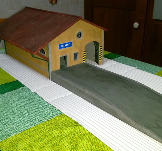

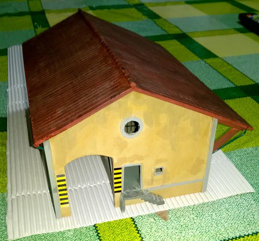

#23 Messaggio da sal727 »

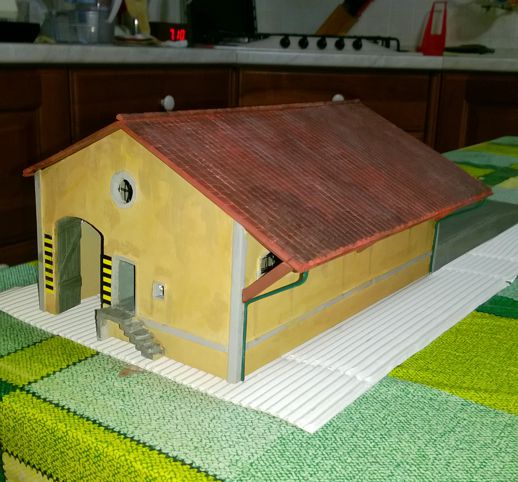

Rieccomi, lo stabile è praticamente finito, ho invecchiato ulteriormente seguendo i consigli del doc
113,12 KB
110,4 KB
120,34 KB
119,47 KB
112,32 KB
108,46 KB
anche il tetto della stazione è finito, installata anche la canna fumaria
133,7 KB
lo stabile della stazione è ancora indietro. Adesso proseguo nel completamento della paesaggistica del Magazzino merci.
