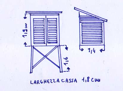

- Ciao a Tutti :wink: ..Sin da bambino la meteorologia mi ha sempre affascinato e lo è tuttora, mi piace osservare il cielo e cerco di interpretarne i suoi segni, anche se naturalmente è molto difficile , è una materia infatti assai complessa, mi sarebbe piaciuto moltissimo anche farlo come professione . L'idea che vi presento era in lista di attesa da tempo, proprio ieri mi sono deciso in mezza giornata di creare questa scenetta in H0 pensando anche che potrebbe essere un soggetto molto originale in un eventuale plastico; che io sappia non è mai stato realizzato ; una stazione meteorologica è una cosa semplice, costituita da una capannina in legno e spesso di un palo con gli anemometri e qualche sonda ; le dimensioni possono variare a seconda di quanti strumenti contiene ( Barografo , Termoigrografo, Pluviografo ed altro ) e cosi come possono variarene molto anche le altezze ; va precisato che se voleste riprodurlo e per una sua corretta posizione realistica, dovrebbe essere piantato come al vero in un prato, mai con basi in cemento e lontano da alberi ed edifici, quindi ne avrebbe beneficio e potrebbe destare curiosità in una scena, stando a se stante , l'importante è crearlo quanto più fedelmente possibile, altrimenti diventa un casottino su quattro gambe poco comprensibile.
- Prima di tutto posso indicarvi con un piccolo disegnino schematico con le misure che ho utilizzato :

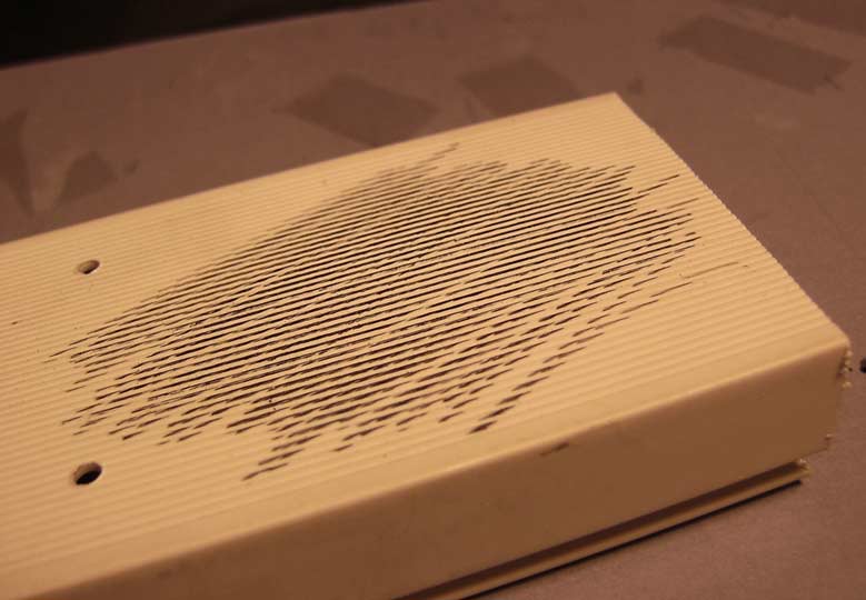

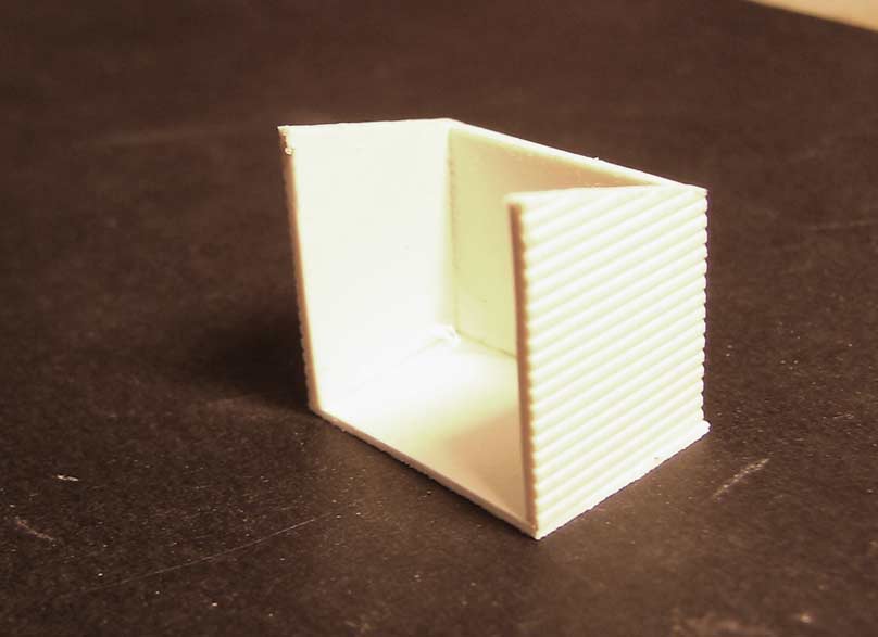

In se non è difficile , l'unica cosa che crea difficoltà è il palo con la bandierina segnavento e l'anemometro a coppe, che vedrete ; dovrete procurarvi della plastica finemente zigrinata, io ho utilizzato la solita
reperita da uno scatolato per cavi elettrici come questo :
Serviranno poi alcuni profilati in plasticard da 0,10 X 0,80 della Evergreen per le intelaiature è qualche altro di sezioni più fini ; Ho iniziato velocemente creando lo scatolato :

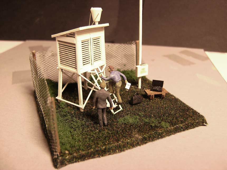

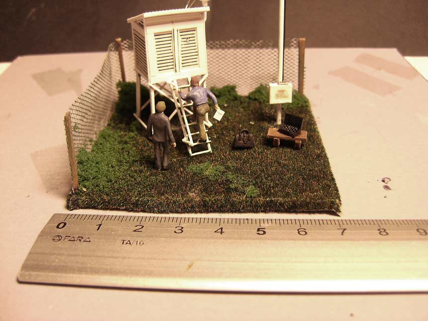

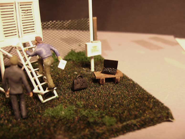

-Create le intealaiature ed il tetto, ho ripassato con un pennarello da 0,2 le zigrinature, e poi le gambe di sostegno, l'imbuto per il pluviografo, infine una scaletta che mi ha permesso così di motivare ed animare la scenetta, due tecnici che controllano il corretto funzionamento e rilievo dati :
Qui a lato ho autocostruito un PC portatile....
Ecco le dimensioni :

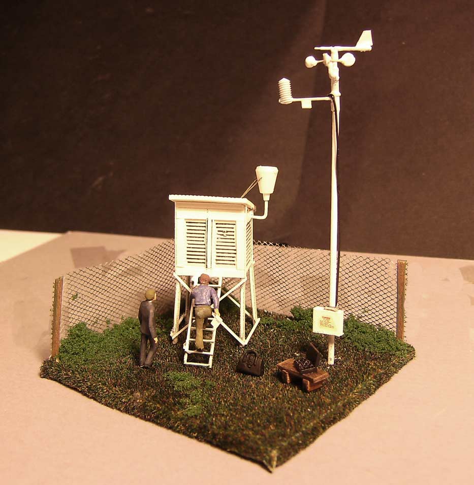

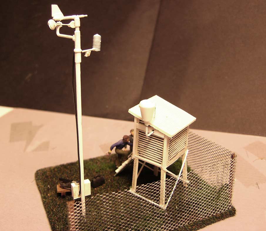

Qui come vi dicevo , notate sonde anemometriche ; realizzate completamente in metallo ogni particolare, per creare l'anemometro a tre coppe, ho utilizzato una ingranaggio da orologio da polso, il bilanciere che era formato a stella ovvero, da tre astine, per le minuscole coppe ho tagliato con seghetto le punte di alcune viti, quelle minuscole da inserti senza testa, la cui forma è estremamente corretta, cioè conica, solo che fissarle...è stato veramente difficile !
-Ecco tutto..ora potrete sapere se domani....sul vostro plastico .. pioverà...beh spero di no, naturalmente ! :grin:

Come hai realizzato il PC portatile?
Si può connettere al forum GAS TT?
Re: Una stazione meteorologica in H0
#17 Messaggio da dilan »
Bellissimo lavoro! Continui a stupirci con le tue originalissime idee.
Messaggi: 4192
#18 Messaggio da Andrew245 »
Andrea, sei troooooppo forte!
Ha il PC portatile ? Beh, naturalmente ho creato un modello di ultimissima generazione , da 2 Tb di Ram.. :cool: .. si, si può ovviamente connettere al forum, glielo suggerirò... :grin: [:o)]
Sono due chip provenienti da un circuito stampato di cellulare uniti a libro ed assottigliati con disco abrasivo su minitrapano...per la tastiera , piccolo trucco ma di effetto, poichè ad occhio nudo è difficile davvero distinguerne il dettaglio, un frammento di retina finissima ne ha formato i tasti..hehehe :grin: :wink:
