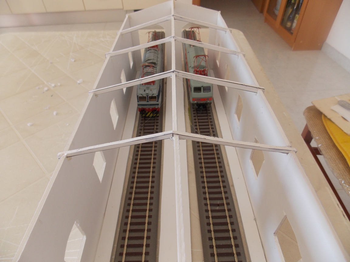

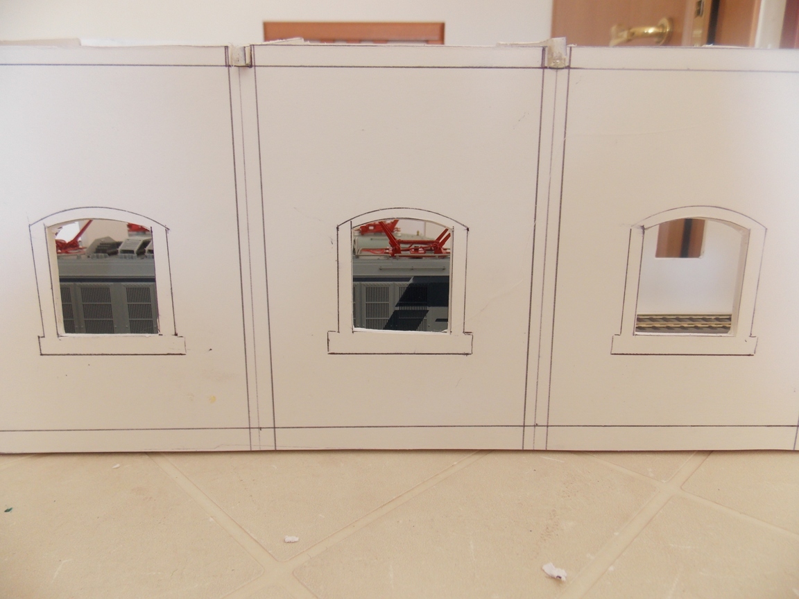

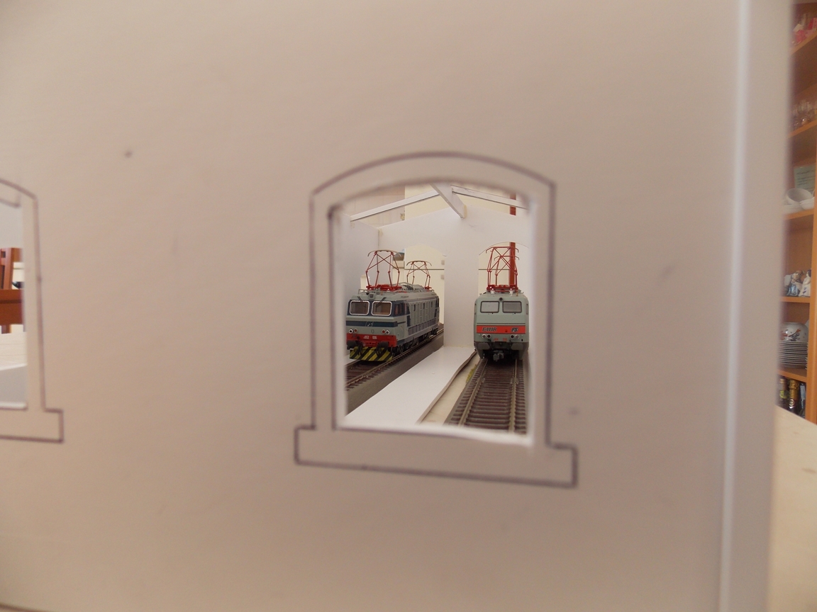

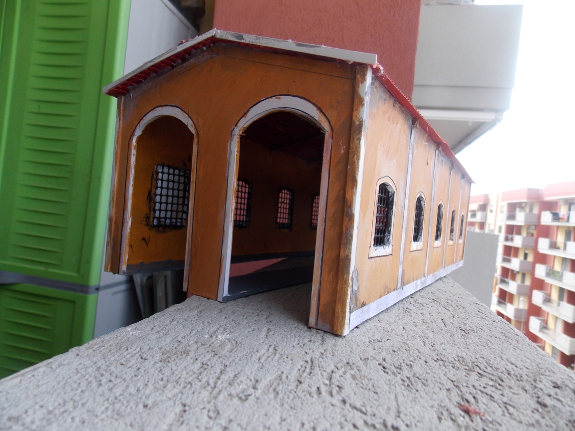

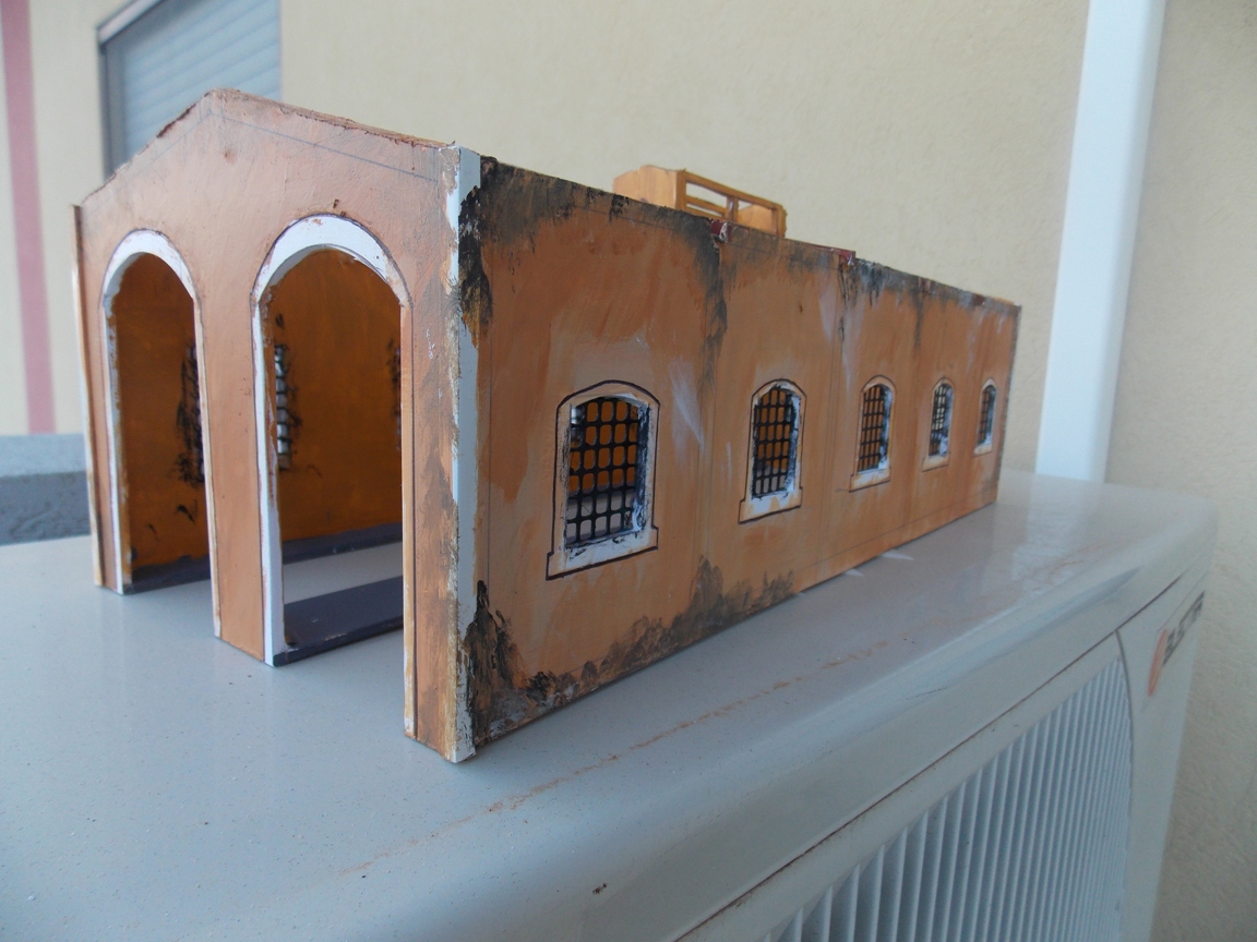

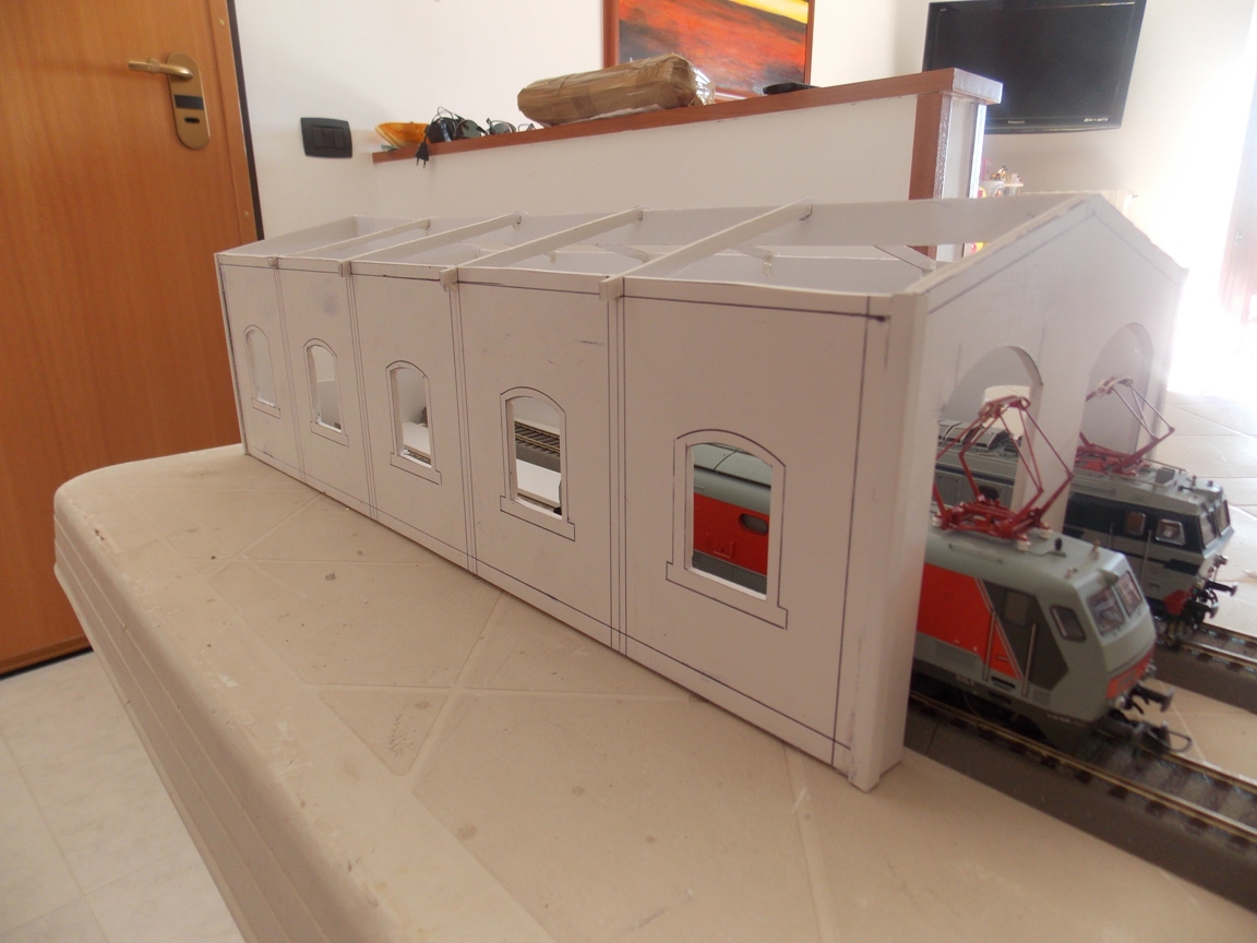

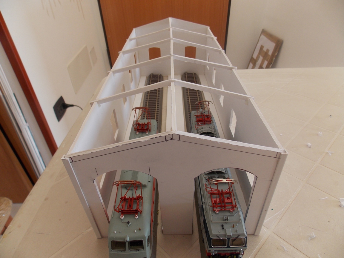

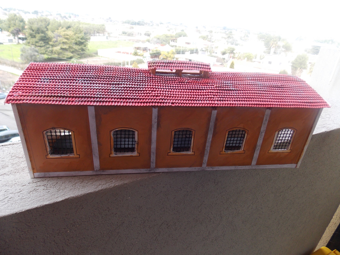

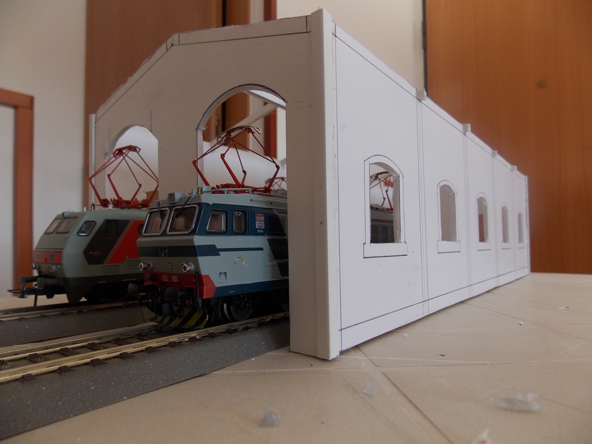

Buon giorno a tutti. Sono alle prese con la costruzione del deposito sul mio plastico. Ho alcuni dubbi sulla grandezza delle "cornici" dove poi andranno alloggiate le finestre e prima di montare non vorrei poi pentirmi della scelta. Ho la vaga impressioni che sia venute un po troppe piccole! vi chiedo un vostro parere in merito o se magari qualcuno ha la possibilità di misurare le finestre su un deposito di qualche marca famosa. Grazie

A me sembra sia venuto benissimo, per le finestre ti assicuro che ce ne sono di tutti tipi, grandi, piccole, quindi non mi preoccuperei, ma attendiamo il parere di altri amici più competenti, intanto complimenti e buon lavoro!

Ottimo lavoro Antonio!
Anche io penso che i finestroni abbiano dimensioni di vario genere. E' frequente forse vederli più alti ma dipende dal soggetto cui ti sei ispirato. Dalle foto che si trovano in rete o sulle riviste si può ricavare con buona approssimazione la proporzione tra la parete le finestre. Anche le aperture frontali sarebbero potute essere più basse. Basta fare la volta poco più alta del filo di contatto della catenaria con un arco meno accentuato, del tipo di quello adottato per le finestre. :razz:

Mi sembra un bel lavoro, le dimensioni delle finestrature sono di tutte le misure, anche se di solito sono grandi, per consentire l' illuminazione diretta. Mi sembra che stia venendo bene. Complimenti.

Vi ringrazio Tutti. A questo punto credo che non esiste una legge fissa sulla grandezza. Mi limito a questo punto a lasciarlo così e continuare con i lavori. Grazie a tutti ancora per le vostre gentili opinioni

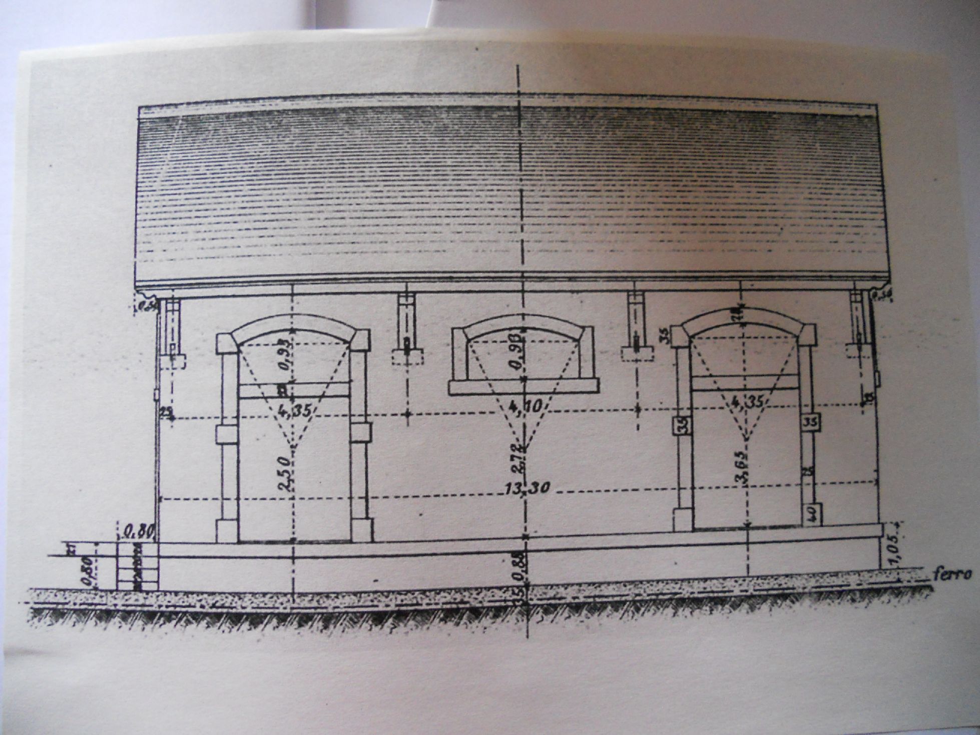

ciao Antonio, ho trovato questo le misure per i finestroni del deposito
spero ti sia utile
http://www.landwassermodel.com/finestre_-_persiane2.htm
per le cornici oggi ti posto un disegno di un magazzino che ti può dare l'idea delle dimensioni. A più tardi.
Pietro

Perfetto Capotrenopietro!!!! ho visto il sito. Mi piace molto l'articolo 307. In pratica è 1 centimetro più alto rispetto a quello da me già realizzato. Mentre la parte larga è uguale. Grazie per l'ottima segnalazione.

Io però se dovessi modificare qualcosa prenderei in considerazione le misure degli articoli 307-308 con le cornicicom queste misure

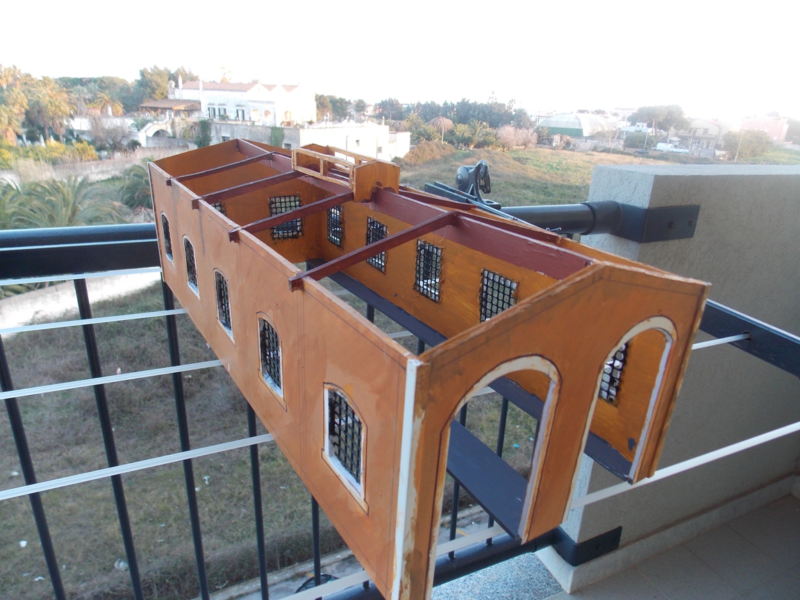

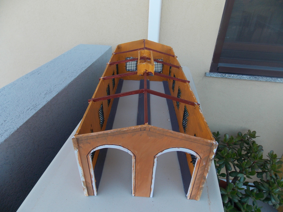

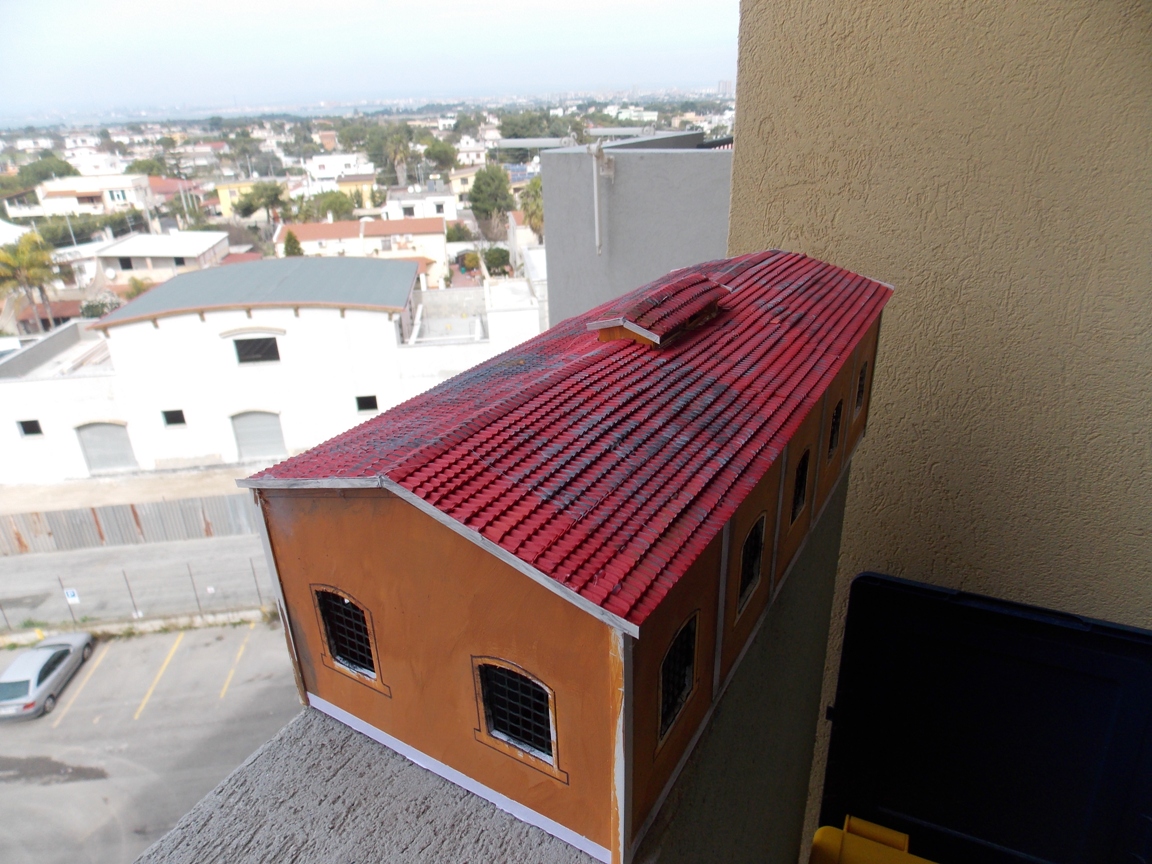

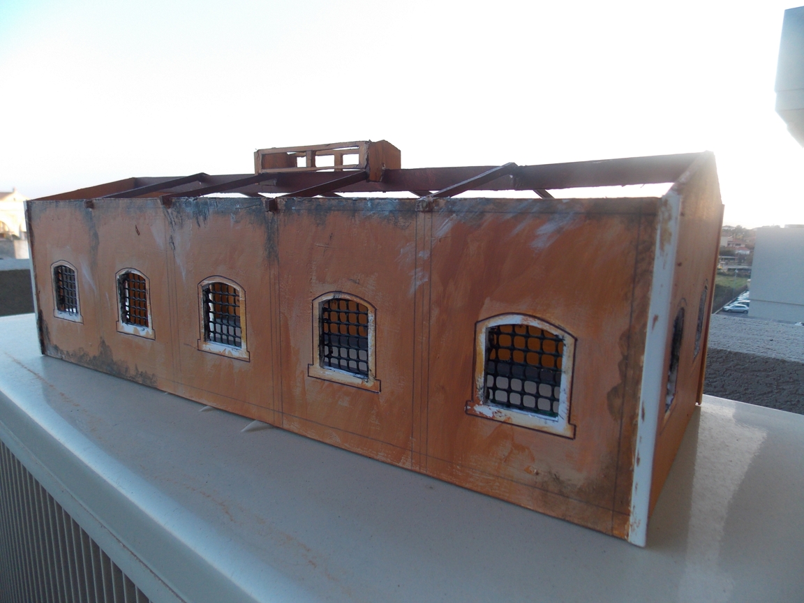

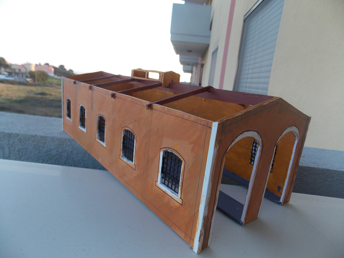

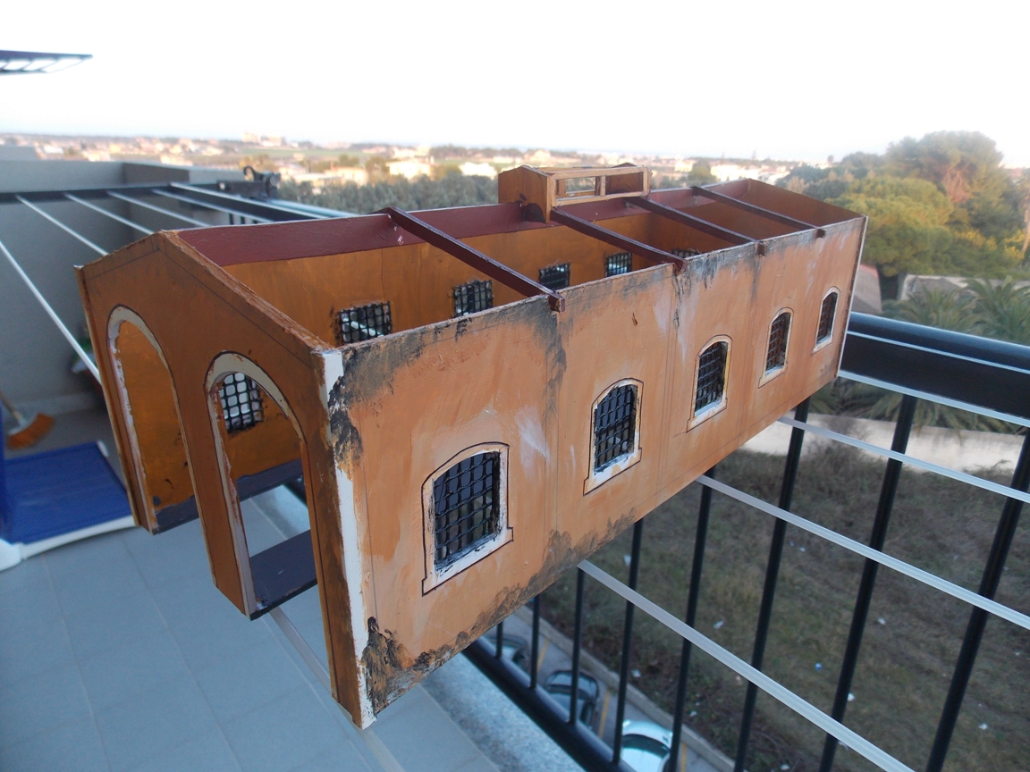

:cool: Allego nuove foto sullo stato dell'avanzamento dei lavori...Spero possa piacere.
429,23 KB
576,55 KB
479,05 KB
598,87 KB
518,39 KB
666,74 KB
Messaggi: 15748
Re: Nuovo deposito per il plastico dell'ATSP
#14 Messaggio da MrMassy86 »
Complimenti Antonio, sta venendo proprio bene, mi piace :grin: Ciao Massimiliano :cool:

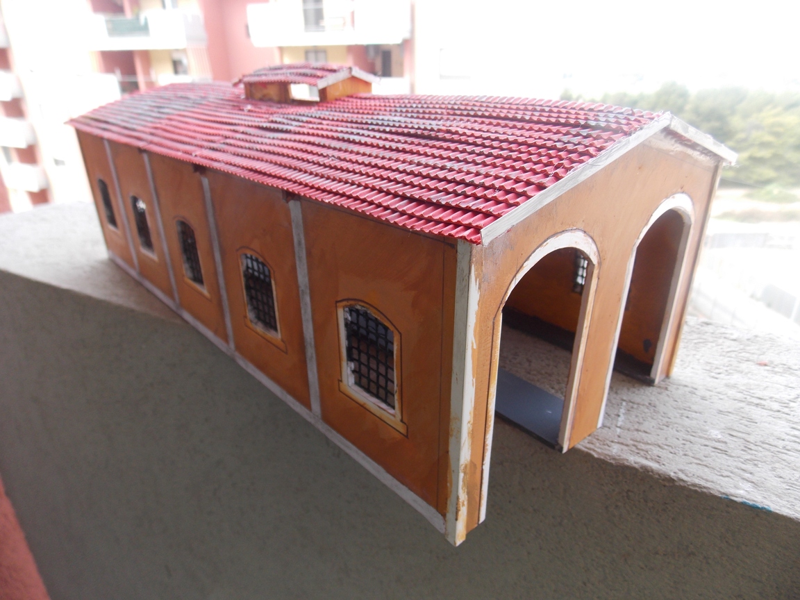

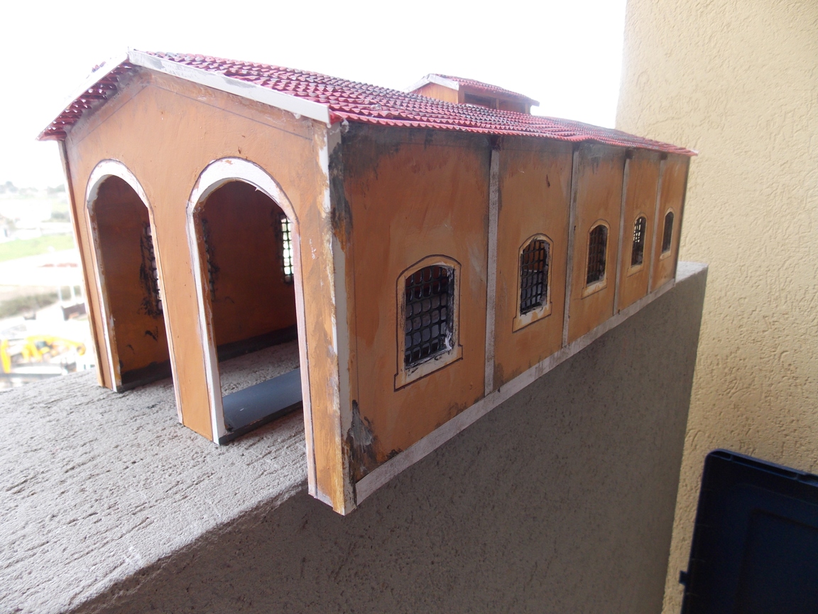

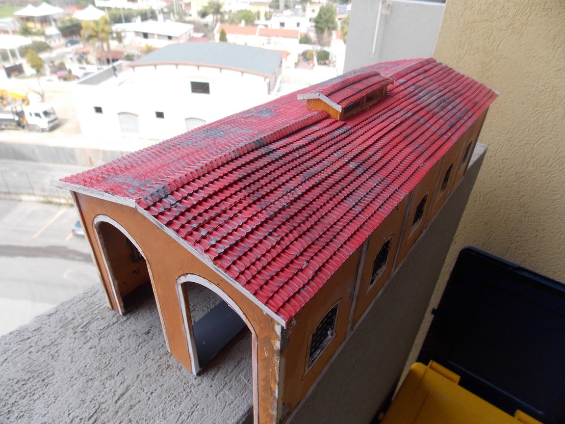

Credo sia terminato. Sto pensando all'impianto di illuminazione. Spero possa piacere.

Enrico57
Messaggi: 1051
Città: Montesilvano
#18 Messaggio da Enrico57 »
Ciao Antonio,
complimenti per il buon lavoro.
Ti suggerisco, per i fabbricati futuri, di correggere qualche cosa: nella costruzione del tetto è preferibile fare anche la copertura di base su cui poi sistemare le tegole. Si eviteranno così gli ondulamenti causati dal vuoto che c'è tra una trave e l'altra. Basta anche uno spessore minimo (legno, plastica o forex da 1 mm) evitando il cartoncino che con l'incollaggio delle striscioline di tegole poi tenderebbe ad incurvarsi irrimediabilmente. :razz:

Antonio,
la struttura del DL è ben fatta, solo il tetto andrebbe curato un pò meglio e valorizzerebbe il tutto (il consiglio di Enrico è importante)
Nel complesso è un buon lavoro.
Continua così.
