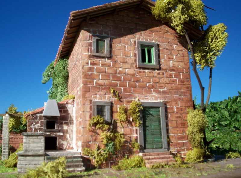

Ragazzi inserisco qui, spero di non sbagliare!!
Allora, io faccio questo;
Riproduco in scala (1:33) degli edifici rurali tipici del centro italia, piu precisamente ''la campagna romana'',
Sono tutti casolari esistenti, ora rimodernati e restaurati che riporto all'antico, ovvero li riproduco come si presentavano in origine.
Tutto in legno e rigorosamente fatto a mano.
Anche le tegole, travi, travetti e finestre le faccio io.
Tutto questo lo faccio perche ho una grande passione per la campagna e i vecchi casali di una volta :)
Che ne pensate?

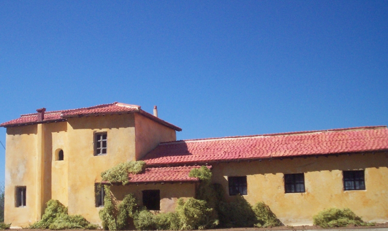

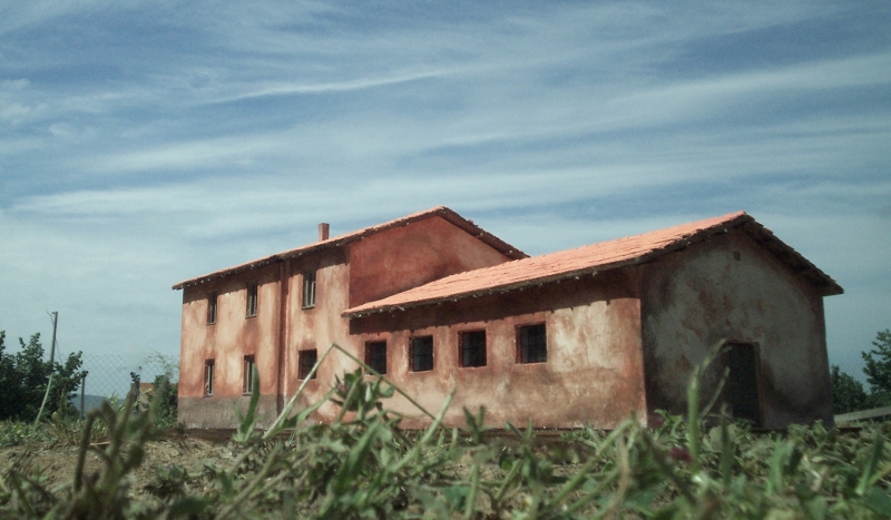

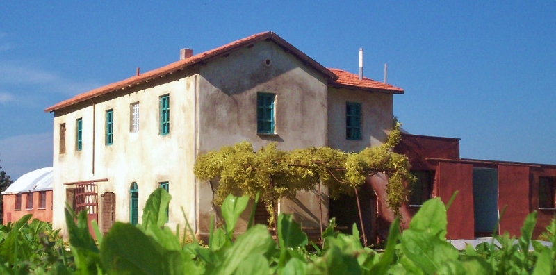

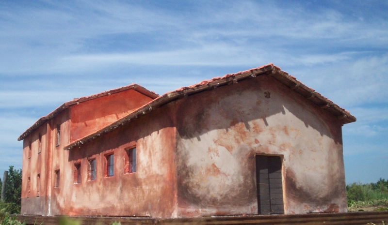

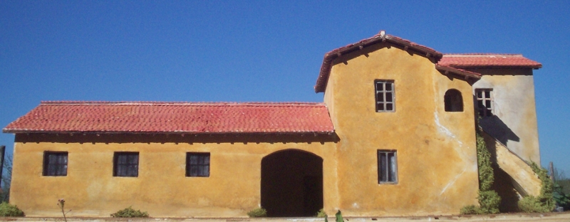

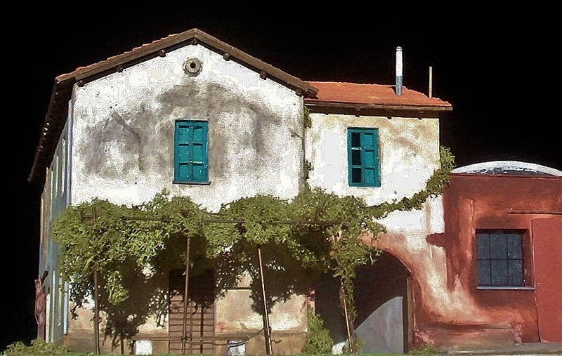

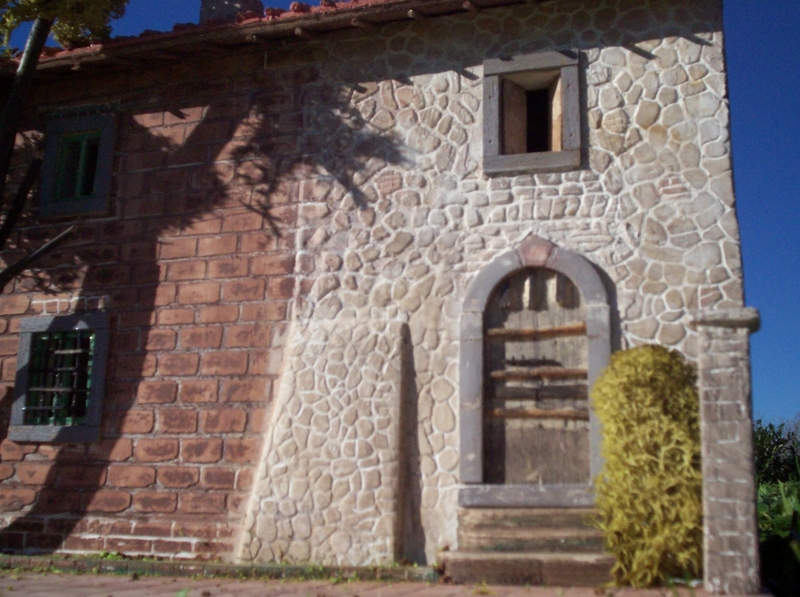

oh ci sono riuscito!!
nei prossimi giorni inseriro' altre foto di altre opere, ecc
che ne pensate?

Devo dire Luca, che se non si sapesse che sono modelli, potresti benissimo farle passare per foto vere :cool: A me piace moltissimo (più delle altre) la terzultima!

Eh si, anche a me liftman, quello e' un casale a cui sono molto legato...
grazie dei complimenti!

:cool: :cool: :cool: ....bellissima realizzazione Luca, complimenti vivissimi!!!!, concordo con Rolando è reale a tutti gli effetti!!!!
Posta pure altre fotografie, non possono che far piacere!!!! :cool: :cool: :cool:

Mi piace il casolare con il pergolato.
Bellissimo!!

#16 Messaggio da Enrico57 »
Sei molto bravo, Luca!
Davvero difficile dalle foto tracciare il confine tra realtà e modello. Complimenti!!!!

Complimenti..
L'angolazione delle foto e la luminosità ne rendono veramente dei capolavori, a colpo d'occhio non distingue la realta :cool:
Bravo.. !!

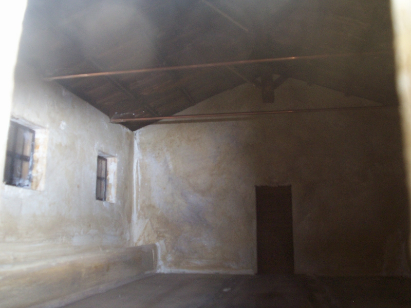

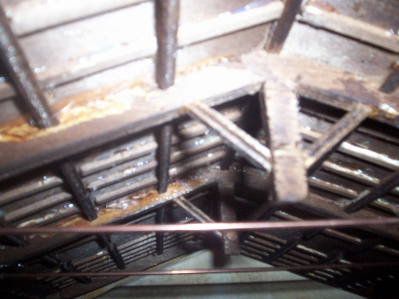

Bhe, non e' semplicissimo realizzare un vecchio casolare esistente..
Di solito mi reco sul posto prendo le misure esterne ed interne, faccio il disegno su autocad, poi mi baso molto sulle foto vecchie (come dicevo tutti questi casali sono rimodernati e totalmente diversi da come erano allora) per ricostruire i dettagli del vecchio casle, dall'intonaco alle finestre ecc ecc..
Faccio tutto in legno, multistra/compensato di varie misure, perche se un casale ha i muri portanti da 50 cm (tipico) uso un multistrato da 1,5 cm,
lPer l'intonaco uso l'intonaco vero, per le case :), per i colori e l'invecchiamento uso le terre.
Le tegole, uso il das, semplice, e lo modello io.
Ora vi mostro l'interno della stalla del casele giallo... cosi vi mostro anche l'interno..
402,15 KB
352,86 KB

l'interno a capriate lignee è semplicemente fantastico, complimentoni Luca :grin: :grin:
