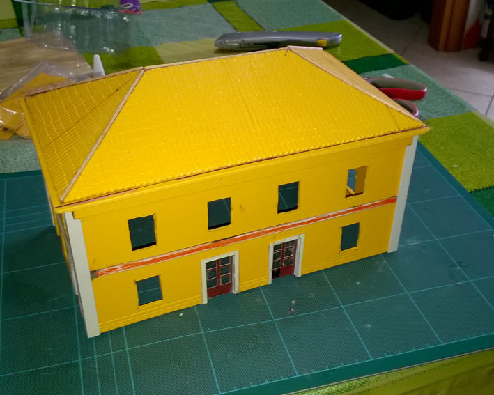

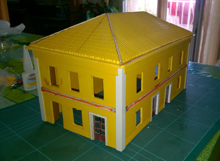

Seguendo i vari tutorial sulla realizzazione di edifici, mi son voluto cimentare nella costruzione di una stazione, perchè proprio la stazione dite voi, non potevi cominciare da una cosa più semplice, [8] mah... non so, mi si è accesa una lampada ed ho realizzato che doveva essere una stazione.
Ho utilizzato il forex, non avendo mai provato, seguendo le varie guide non è stato poi complicato, allego un po' di foto e ditemi cosa ne pensate, accetto di tutto dai consigli alle critiche:
132,67 KB
Il modello l'ho copiato e ci ho messo anche un po' di fantasia in alcuni particolari
131,01 KB

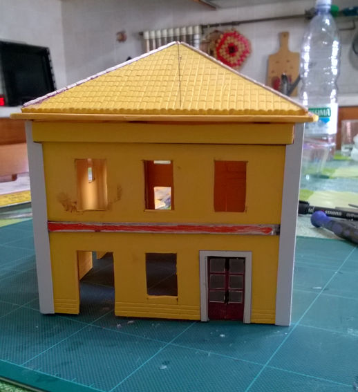

per esempio negli angoli ho optato per un angolare, che nasconde l'unione delle parti, così da non dover stuccare.

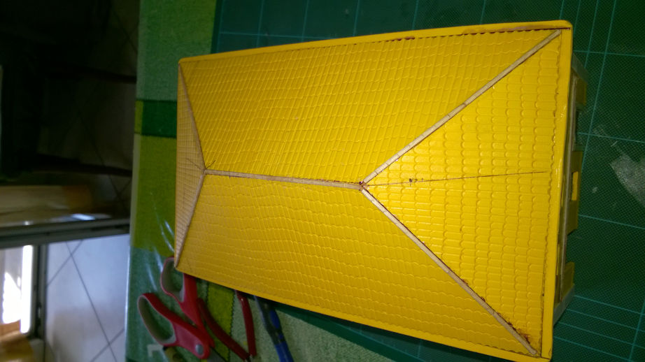

Per il tetto ho scelto una incisione nel forex con un utensile a mezza luna, che si usa per modellare il DAS, le unioni chiuse con la tecnica dello stuzzicadenti trovata nei tutorial.

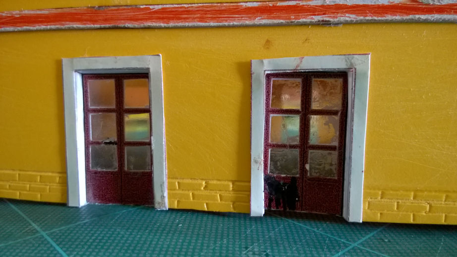

Per gli infissi, ho creato una stampa basandomi sempre sui tutorial, stampato su carta semilucida per foto, ritagliato con cutter ed inserito nella parte posteriore della plastica trasparente per simulare il vetro, qui ho trovato un po' di difficoltà nell'incollare e come di può notare la colla è fuoriuscita ed ha rovinato il tutto

Giudizio finale, essendo la prima volta che lo faccio, mi posso dare un voto appena sufficiente?, [:I]
109,61 KB
Non ho voluto provare a verniciare, anzi una prova l'ho fatta usando un po' del mio sangue, ebbene si, mi sono tagliato con il cutter :cool: e si vede una macchia sulla parete in alto a sx. Bene questo è solamente un tentativo di relizzazione, sicuramente appena ci prendo un po' la mano vedrò di produrre qualche cosa di più decente.

Direi che se è il tuo primo tentativo sei partito benissimo, Servono gli occhiali scuri per via del giallo, ma immagino ancora sia da colorare no? :wink:
Re: La mia prima stazione
#3 Messaggio da sal727 »
Si, è da colorare, per il colore giallo, dovevo scegliere, rosso nero o giallo, ho optato per il giallo.

Come hai fatto il tetto?
#7 Messaggio da sal727 »
Quando mi si è raffreddato il cervello :sad: dal tanto pensare, ho cominciato a scartare le varie tecniche che ho letto nei tutorial (a parte una quella dello stuzzicadente che ho utilizzato), alla fine non era rimasto molto con cui poter realizzare il tetto, allora si è riaccesa la lampadina ed ho pensato di incidere il forex in modo da avere la forma della tegola, ho utilizzato un utensite a forma di mezza luna, che si usa per lavorare il legno ed anche il DAS, come si può notare al termine , sempre con lo stesso utensile piuttosto affilato ho tolto un pezzetto di forex in diagonale e fatto la parte finale.
Non ho idea se questa tecnica sia già stata utilizzata, però è uscita dal mio cervello :smile: .

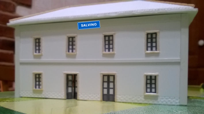

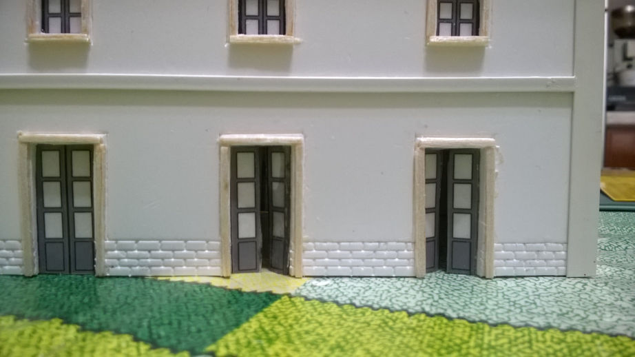

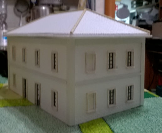

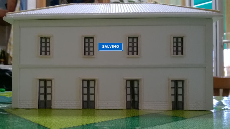

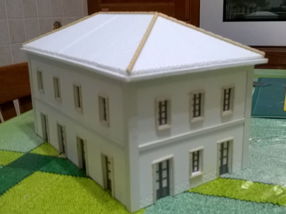

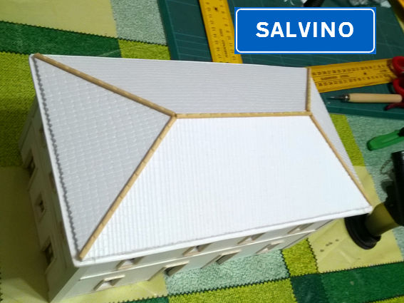

Un aggiornamento sulla costruzione della mia prima stazione
in primis ho scelto il nome, si chiamerà Salvino, nome un po' così, è un incrocio del mio nome e cognome, posso anche modificarlo, accetto consigli.
Dalle fondamenta della mia iniziale costruzione, fatto tesoro dei numerosi errori, ho acquistato un altro pezzo di forex, stavolta bianco, così da non dover usare gli occhiali :smile: , ho costruito un nuovo modellino, simile al precedente ma, con alcune variazione che mi sembravano più idonee, al posto del cartoncino ho usato un foglio di balsa col quale ho fatto le sporgenze delle porte e finestre, il tetto sempre con la stessa forma del precedente, unica variante, ho usato al posto degli stuzzicadenti i bastoncini per fare gli spiedini, di formato più grande e secondo il mio parere più idonei allo scopo.
103,78 KB
il cartello del nome è in fotomontaggio, messo x dare un po' + di realtà
90,1 KB
83,79 KB
105,32 KB
120,98 KB
88,43 KB
credo di essere stato più bravino della precedente costruzione e sono anche riuscito a non tagliarmi col cutter, non è da poco :wink:
Che ne dite, per verniciare aspetto che mi arrivi l'aerografo acquistato con modica spesa sulla baia. Umilmente chiedo consigli sul colore ed il modo di verniciare.

visto che ormai l'edificio è finitoed è molto bello devi utilizzare il pennello, tienilo a mente per le prossime realizzazioni, se vuoi usare l'aerografo devi verniciare prima della posa degli infissi altrimenti il lavoro ti si complica notevolmente (devi mascherare tutte le finestre)

Veramente ben fatto. Io per le finestre uso forex da 1mm faccio i buchi per i vetri e ci colo dentro il Synthaglass della Puravest. Una volta seccato incollo tutto col Tangit.
#25 Messaggio da sal727 »
Mi potresti dire dove prendi il forex da 1mm, io li trovo solo da 3mm.
