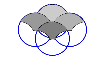

E' tanto tempo che rimugino su come fare per creare una pavimentazione stradale in porfido (Sampietrini) per l'accesso all'area "sottostazione elettrica".
Volendo togliermi la soddisfazione di non usare materiale commerciale (son capaci tutti).
Da prima ho studiato la geometria di posa, guardando foto e verificando personalmente alcune vie della mia città.
Ho notato che il numero di cubi ed il raggio del semicerchio è sempre variabile, non ha uno standard. Lo standard lo si trova solo nelle dimensioni dei Sampietrini: 120x120 mm.
Utilizzando un programma di grafica vettoriale ho disegnato un ipotetico schema per poter incidere poi il forex, ma i cubetti sono troppo piccoli, in scala 1:87 (1,3 mm l'uno), diventava un lavoro veramente noioso e lungo.
Ho deciso quindi di creare un file stampato direttamente, come per i muri di "paperbrick".

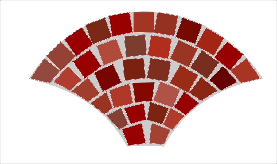

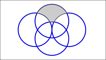

Per prima cosa ho tracciato l'area di un solo "ventaglio", quella evidenzata in rosso nel disegno seguente:.
22,15 KB
Ho poi cancellato i cerchi, mantenendo l'area, trasformandola in grigio chiaro.
Vi ho disegnato all'interno i cubetti di porfido, considerando che spesso sono diversi e non perfettamente squadrati.
64,54 KB
Dopo di che ho iniziato a variare leggermente il colore di ognuno dei cubi.
149,04 KB

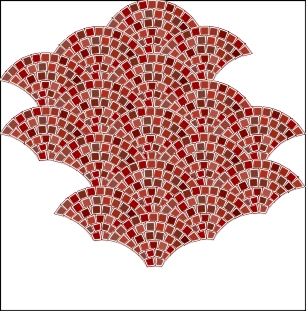

Ho salvato il file ed in un'altra pagina ho iniziato a comporre il puzzle facendo il classico "copia-incolla".
98,86 KB
Devo ancora lavorarci un poco per ottimizzare la dimensione dei cubi, ma la soluzione, vista stampata, non mi dispiace.
Sarà poi sufficiente sapere la dimensione della strada, per creare i profili, e lanciare la stampa.
Per fare i cubetti in scala TT è sufficiente calcolarli in scala 1:120, ovvero 1x1 mm ogni cubo.

Approfondisco il sistema da me usato.

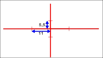

Prima di tutto ho calcolato il diametro dell'ipotetico cerchio che i cubetti formano, circa 2 mt.
Ho diviso tale misura in 1:87 (22,98 mm). Per comodità di calcolo l'ho arrotondata a 22 mm.
Tramite un programma di grafica vettoriale (Corel Draw) ho tracciato una croce, sulla quale ho ulteriormente tracciato i centri dei 4 cerchi.
Sull'asse orizzontale a 11 mm dal centro della croce (distanza esatta del raggio cerchio) e sull'asse verticale 5,5 mm dal centro croce (metà raggio)
15,84 KB

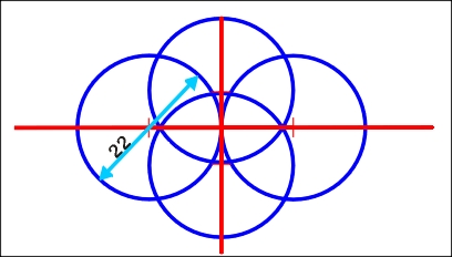

Ho quindi disegnato 4 cerchi di diametro 22 mm, posizionandoli nelle corrette posizioni, segnate dal "centro cerchio".
45,76 KB
Dopo di che ho "ricalcato" l'area interessata del "ventaglio".
38,51 KB
Ho fatto un copia-incolla di alcune parti per verificare la corretta dimensione.....
34,53 KB
... e, dopo aver cancellato i cerchi, ho iniziato a disegnare i cubetti di porfido, dimensionandoli 1,3x1,3 mm e li ho inseriti, sempre con copia-incolla, nel "ventaglio". girandoli ed orientandoli alla bisogna.
27,41 KB
fatto questo ho cliccato su "raggruppa" in modo da unire tutti i disegni di cui si compone e... sempre con copia-incolla ho iniziato a montare il "puzzle".
32,26 KB
Ovviamente ci si può sbizzarrire in centinaia di modi, differenti colori, con ventagli diversi....

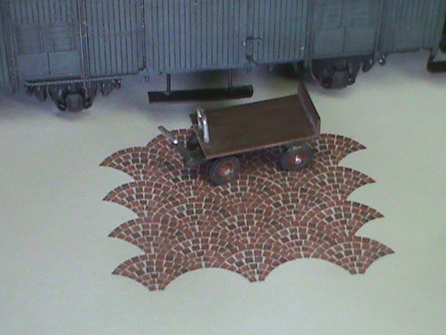

#20 Messaggio da roy67 »
Grazie ragazzi.

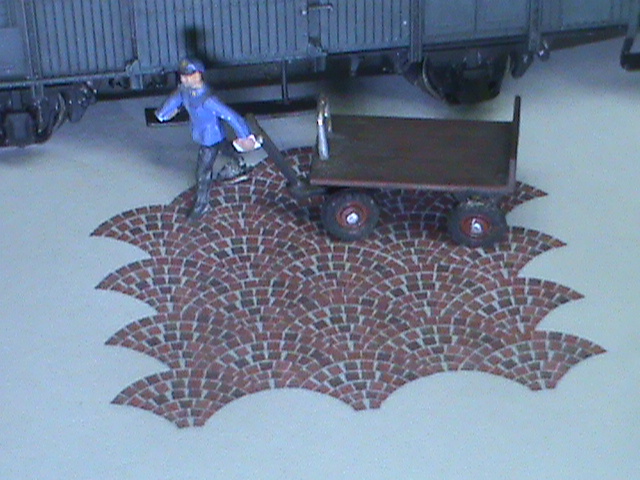

@ Rolando: esatto, ho fatto virtualmente, tramite Pc, quello che fanno i veri posatori.
Ecco un paio di foto della resa.
Ovviamente passerà ancora un po' di tempo per vederlo sul plastico, per ora solo simulazioni a banco.
147,72 KB
141,81 KB

Mi sembra un ottimo risultato.Che carta hai usato?

E' veramente bello il lavoro Roberto,
oTTima idea e realizzazione.
L'immagine col carretto è straodinariamente reale, :cool: :cool: :cool:
