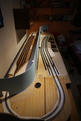

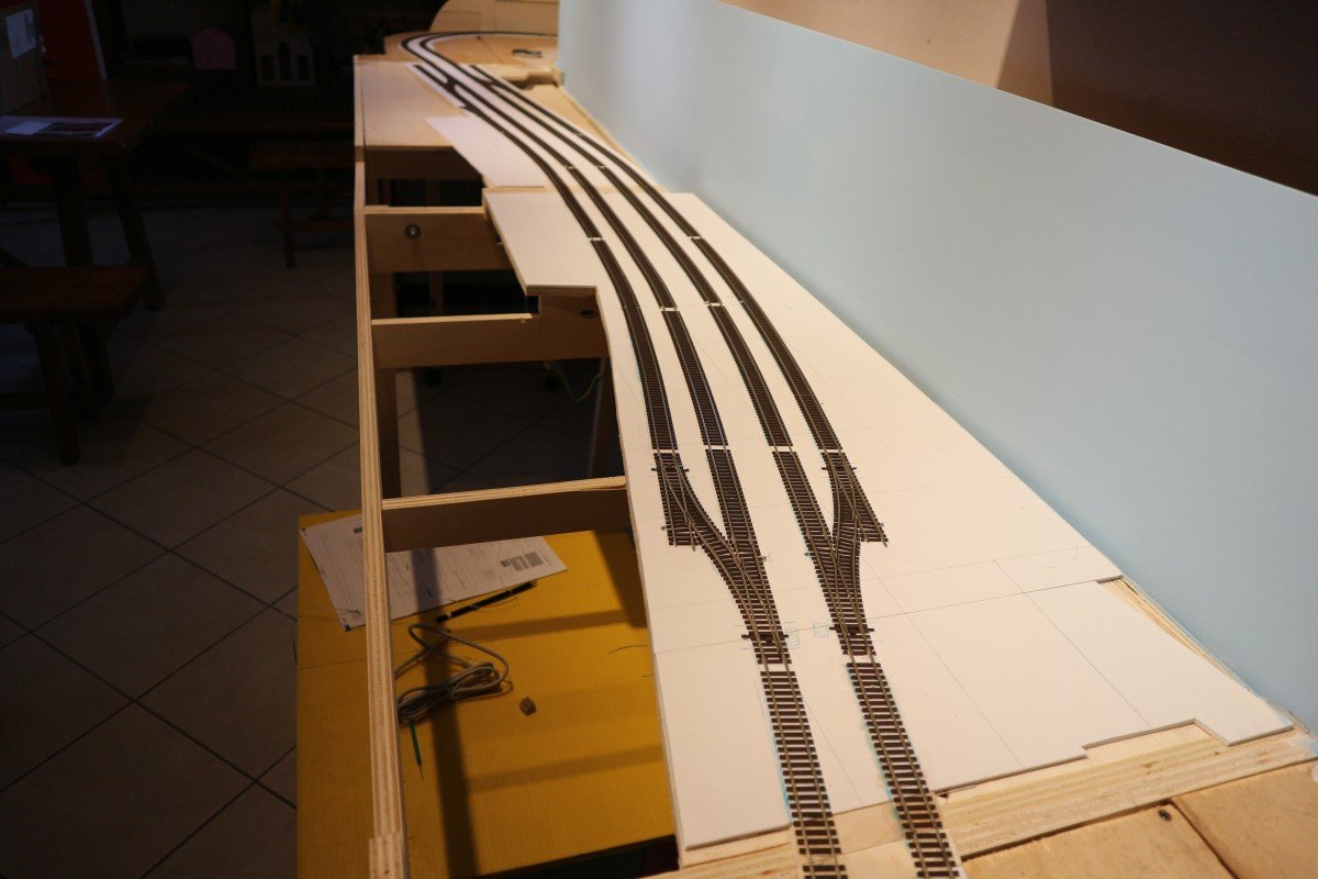

Il periodo di quarantena forzata mi ha permesso di riprendere un progetto iniziato tempo fa ma rimasto praticamente fermo per molto tempo a causa della mancanza di tempo: il mio plastico ligure in scala TT.

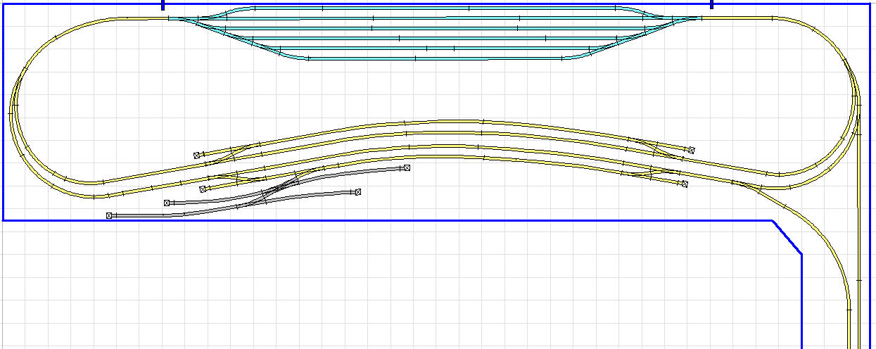

Lo spazio a disposizione per il momento è un angolo della taverna di 3,70 mt x 2,00 per cui ho pensato ad un tracciato molto semplice, il classico ovale, con un fondale che divide la parte scenografica dalla stazione nascosta.
L'impianto sarà digitale e nel tempo penso di renderlo completamente automatico e comandato da rocrail. La centrale è una Digikeijs DR5000.
L'ambientazione sarà ligure principalmente per due motivi:
innanzitutto per legami affettivi, poi perchè la ferrovia, la costa e i borghi liguri si integrano e si prestano molto bene ad essere rappresentati in un plastico.

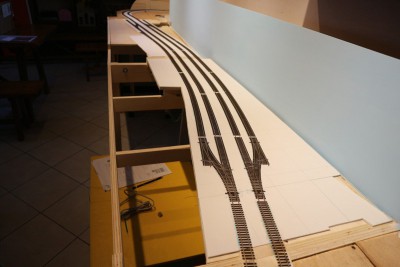

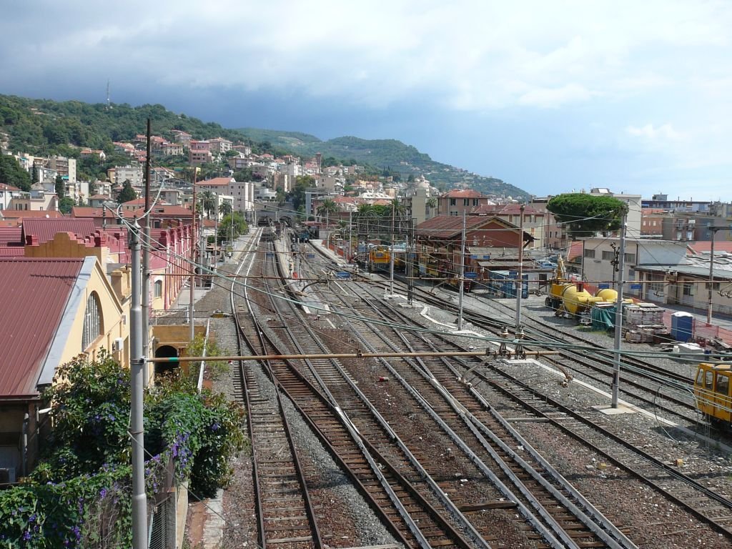

Il piano dei binari di stazione si ispira alla stazione di Finale Ligure che dispone di 4 binari di circa 400 mt chiusi tra due gallerie, inoltre ci sono il magazzino merci e una sottostazione elettrica
La struttura e costituita da 5 moduli nel caso si dovesse presentare la necessità di smontare tutto.
Ecco alcune foto di come si presenta al momento:

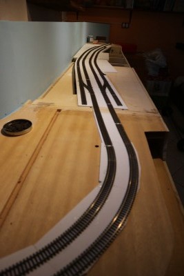

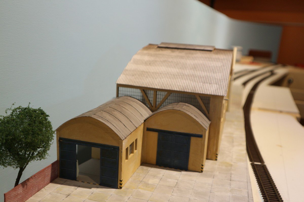

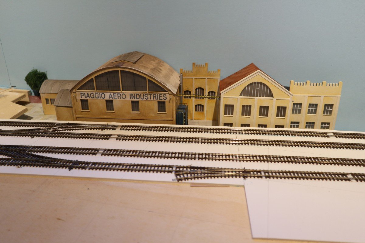

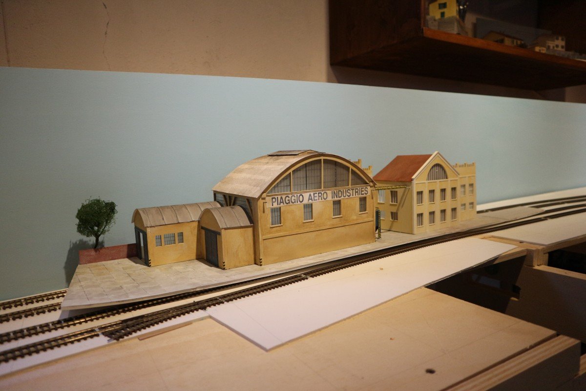

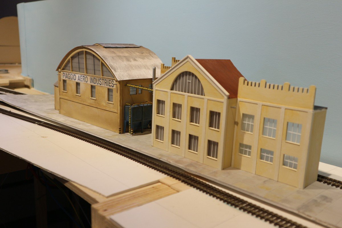

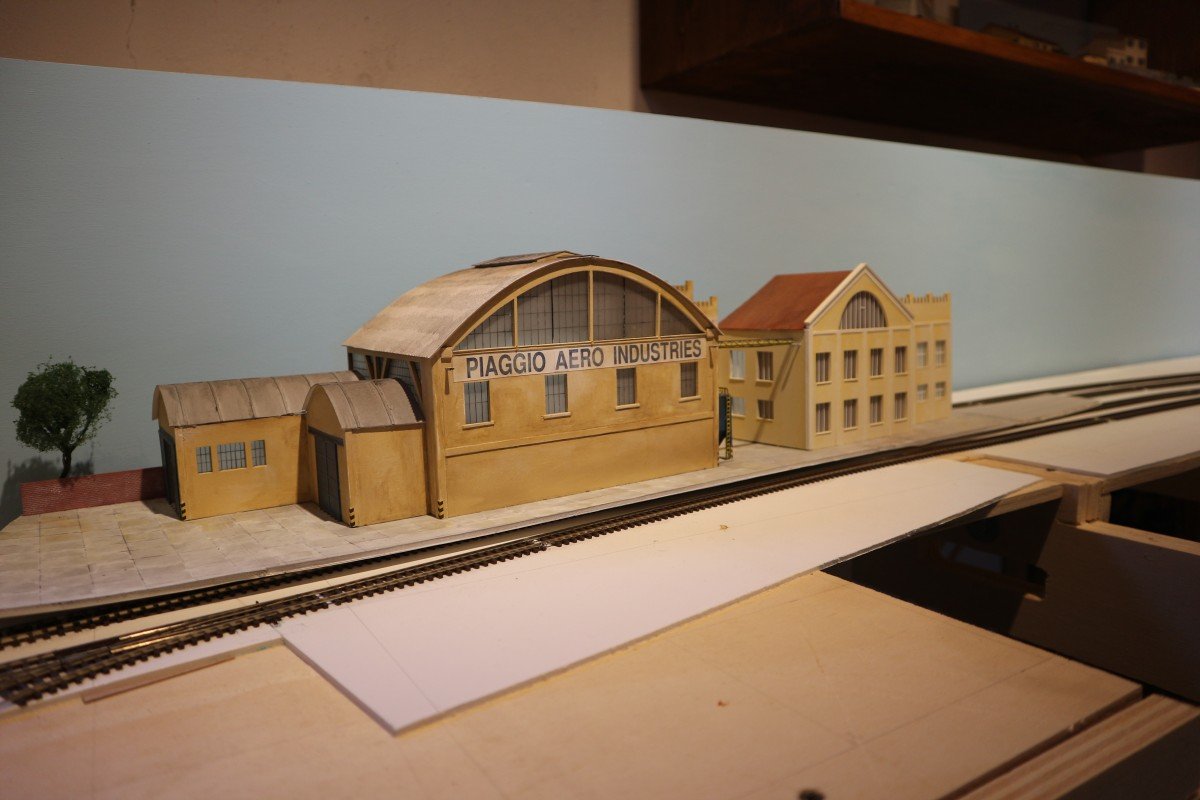

Come nella realtà la parte nord-ovest è occupata dalla zona industriale.
Per la sua realizzazione mi sono ispirato a edifici realmente esistenti in zona, modificati per rientrare nelle dimensioni del plastico.

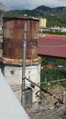

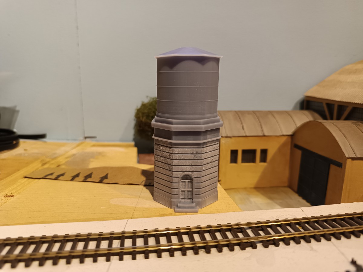

Aggiorno questa discussione ferma ormai da 2 anni perchè con l'arrivo della stampante 3D ho fatto un piccolo passo avanti.
L'ispirazione è la torre idrica della stazione di Finale Ligure
E questo è il risultato.
La parte superiore è stata pulita nella washing machine, mentre la parte inferiore l'ho cotta direttamente senza pulirla perchè mi sembra che renda di più l'effetto muro/pietra.
Nel complesso sono soddisfatto del risultato.

Mi permetto di darti un consiglio, visto che nella realtà la stazione è chiusa tra due gallerie, il fondale del lato sinistro lo incurverei come a destra facendo sparire quella "brutta" (concedimelo) curva di ritorno

Anche nel plastico la stazione sarà tra 2 gallerie che iniziano subito dopo i tronchini dei binari 1 e 4. Sul lato sinistro il fondale curva verso l'interno e c'è sapzio per un promontorio. Sulla destra curva verso l'esterno e segue una eventuale espansione. Putroppo fino a che non sarà completata la parte elettrica non posso chiudere e fare le gallerie.
Tengo presente l'offerta ma prima di mettere l'arredo urbano passeranno anni

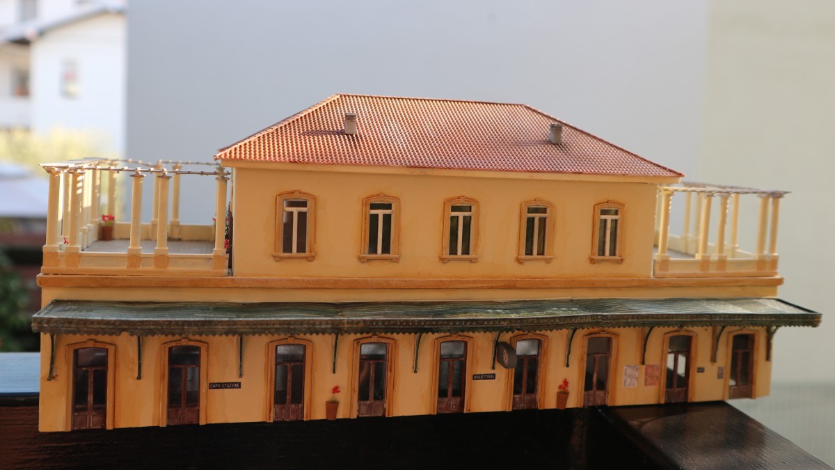

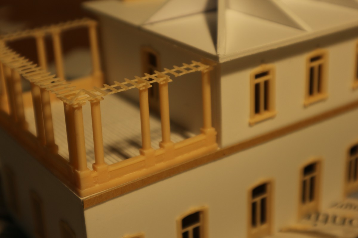

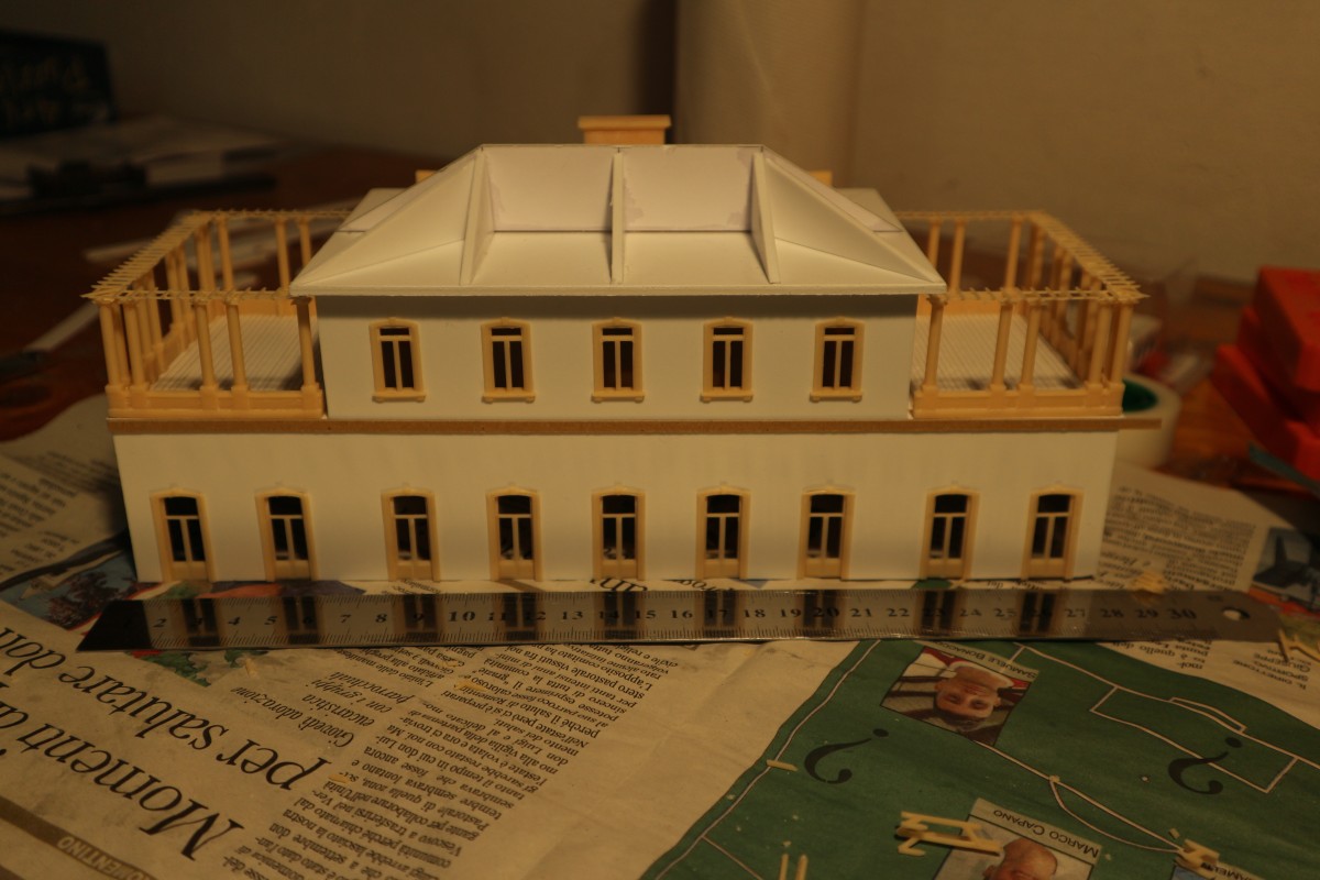

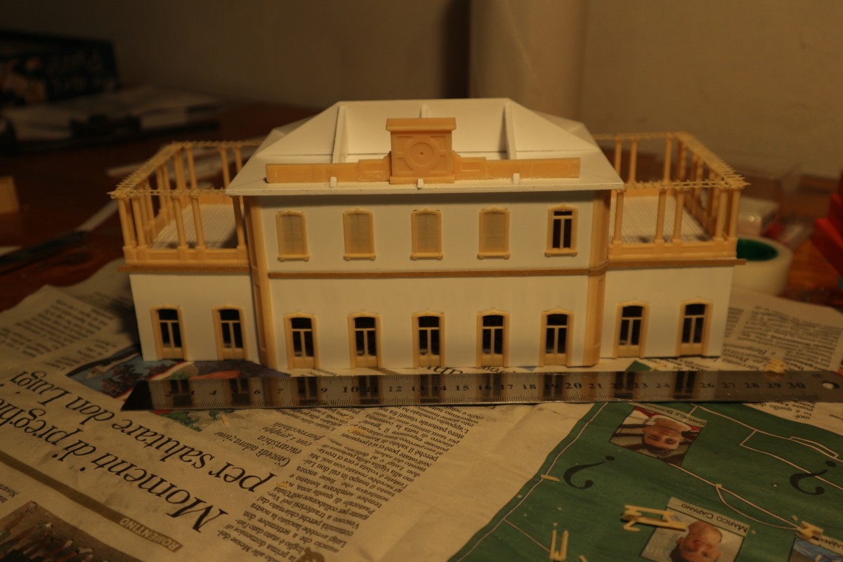

Per il fabbricato viaggiatori ho preso spunto dalla stazione di Bordighera
La struttura è in forex mentre tutti i dettagli sono stampati in 3d (color salmone)

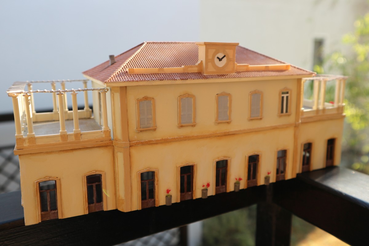

Questo il modello finito
