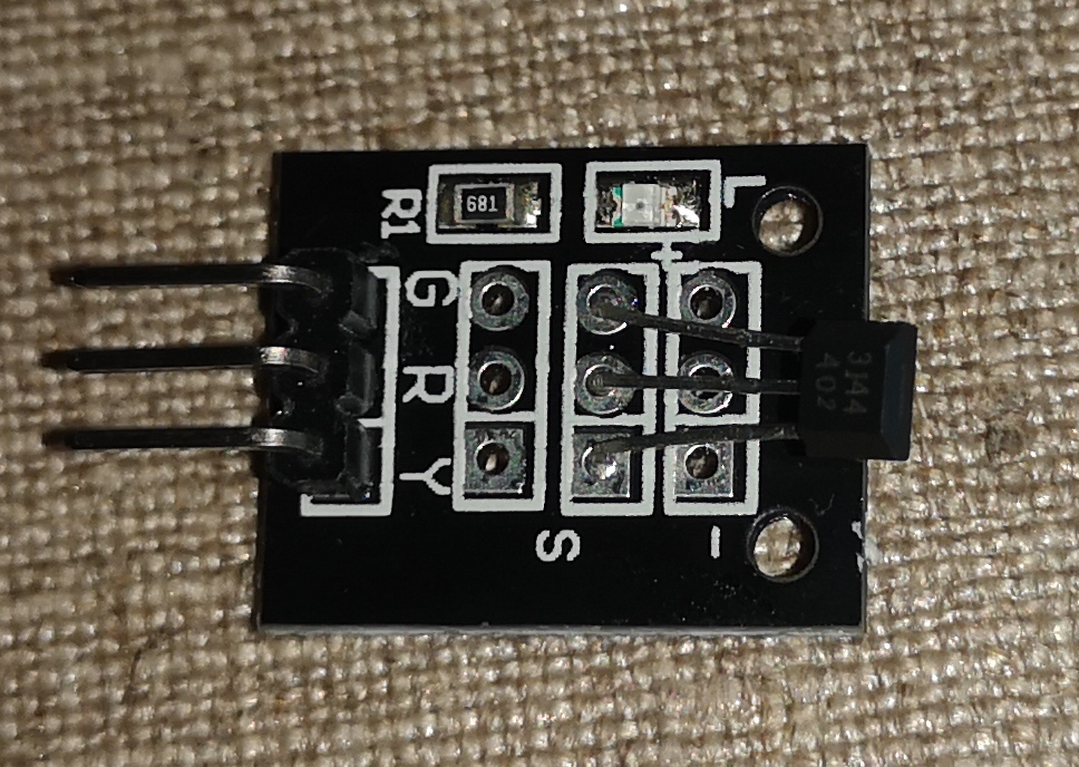

Altri componenti importanti e necessari sono i sensori per le così dette retroazioni, ossia impostare il da farsi a seguito di un evento.
Per ottenere questo risultato per il progetto, ho utilizzato 5 sensori elettromagnetici unipolari con effetto Hall.
Unipolari perchè rilevano il campo magnetico solo con un sola polarità con calamita posta sotto un rotabile, i minimoduli che ho preso sono compatibili con Arduino e si alimentano a 5V CC.
Di fatto fungono da interruttore in input normalmente chiuso valore (1) per il pin segnale di Arduino ed al passaggio della calamita interrompono il circuito restituendo il pin segnale (0) per Arduino collegati ai pin digitali.

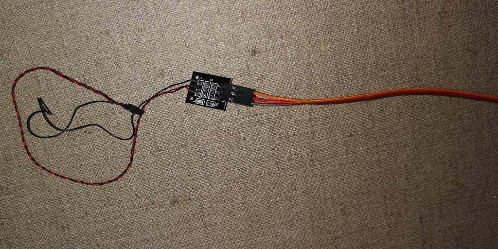

Ho dovuto apportare una modifica ai micromoduli per fare in modo che il sensore possa essere montato sotto ai binari e la schedina sotto plancia, ho tagliato i gambi del sensore e ho saldato in aggiunta del filo per allungare la portata del sensore tra il binario e il sotto plancia.
Prima della modifica
Dopo la modifica
Sono stati utilizzati 5 sensori:
1) fine corsa treno verso galleria
2) fine corsa treno tronchino stazione
3) fine corsa treno tronchino magazzino merci
4) segnale a rosso dopo partenza treno da tronchino stazione
5) controllo velocità in accelerazione partenza treno da stazione e decelerazione per arrivo treno in stazione

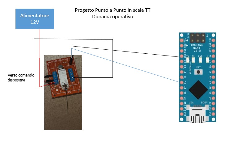

Di seguito schema di collegamento di un sensore.
Anche qui il GND va collegato ad Arduino.
Se avete dubbi chiedete pure.

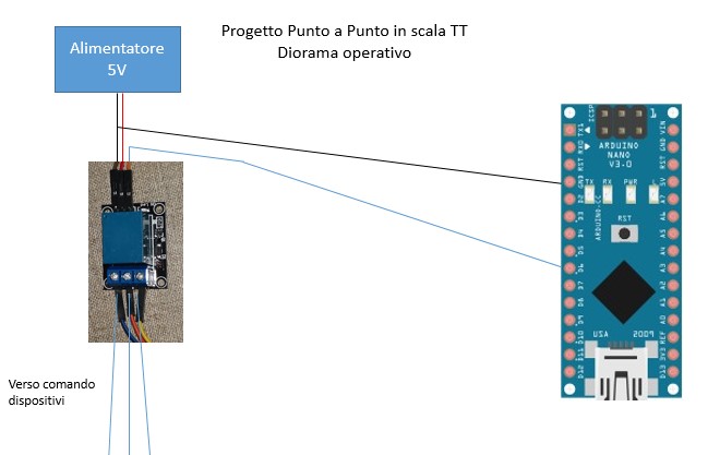

Altri dispositivi utilizzati sono stati i relè, ne ho utilizzati due tipi, uno già predisposto in micromoduli compatibili con Arduino con tensione a 5V CC e uno con funzionamento a 12V CC che ho dovuto predisporre su millefori per renderli compatibili con Arduino attraverso l'utilizzo di un transistor BC141 per poter essere pilotato.
I relè a 5V utilizzati sono due:
1) Come interruttore di alimentazione del tronchino stazione o del tronchino Magazzino Merci
2) Come interruttore per il controllo del segnale di partenza del tronchino stazione
Il GND va collegato al GND di Arduino il pin segnale al pin digitale di Arduino il valore (1) eccita il relè il valore (0) rilascia il relè.
I relè a 12V utilizzati sono due:
1) comandare deviatoio Magazzino Merci, cuore del deviatoio e segnali bassi
2) comandare deviatoio Stazione, cuore del deviatoio e segnali bassi

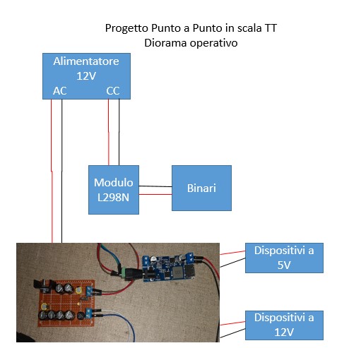

Parliamo di alimentatori.
Ho utilizzato un vecchio alimentatore Rivarossi codice 4102 che ha due uscite, una in CC a 12V ed una in AC a 14V.
Con l'uscita a 12V CC alimento i binari attraverso la scheda L298N descritta in precedenza.
Con l'uscita a 14V AC attraverso una sceda autocostruita, trasformo in 12V CC ed alimento Arduino, il modulo suoni, i relè 12V, i segnali, le luci varie della stazione e cittadella e attraverso una scheda commerciale trasformo la 12V in 5V ed alimento i dispositivi a 5V relè e sensori.

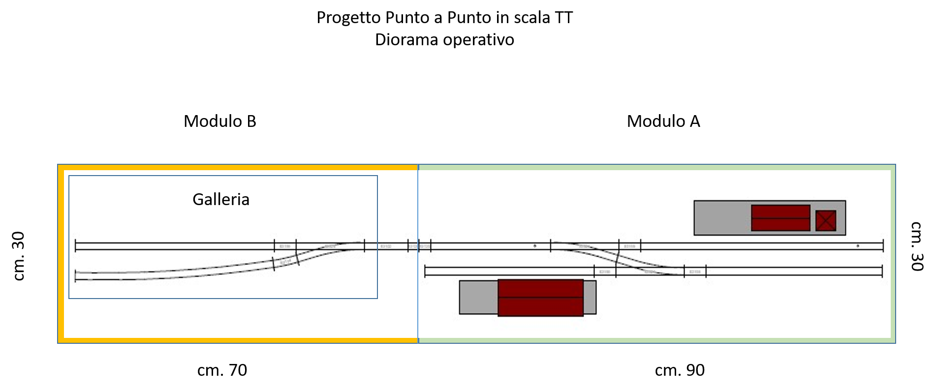

Ho elaborato un tracciato nuovo e spero che sia quello definitivo.
Con una variante al SW si possono gestire tre treni, due passeggeri, Aln 772 e Aln 668 ed un piccolo merci formato da tre carri F trainati da un Kof.
