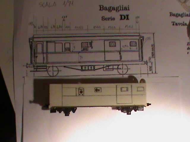

Partii con la ricerca dei disegni, schemi e misure ed iniziai i lavori.
143,33 KB

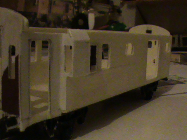

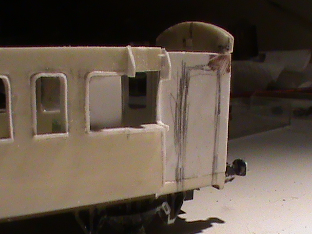

I primi lavori furono la tracciatura di finestrini, porte, vestiboli, vedette e quant'altro.
136,84 KB

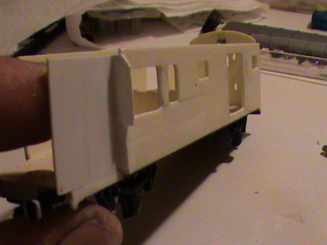

Una volta eseguiti, con plasticard sp. 0,5 mm, ho creato la rientranza del vestibolo.
147,52 KB

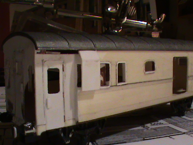

Ho tagliato la sagoma delle porte e creato le vedette laterali
151,8 KB
Ho ricostruito la porta ed adattato l'imperiale.
124,33 KB

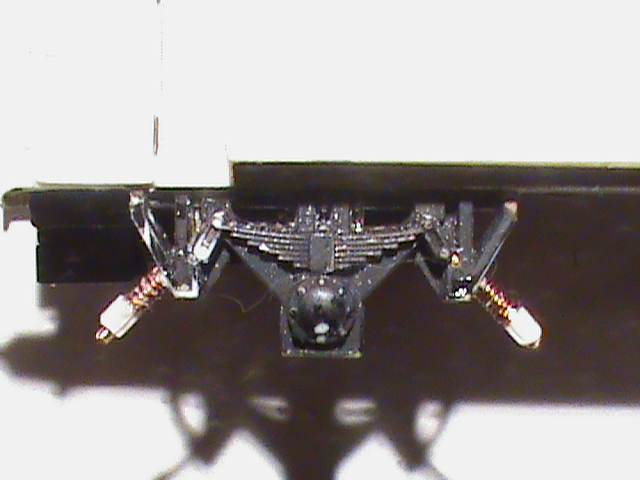

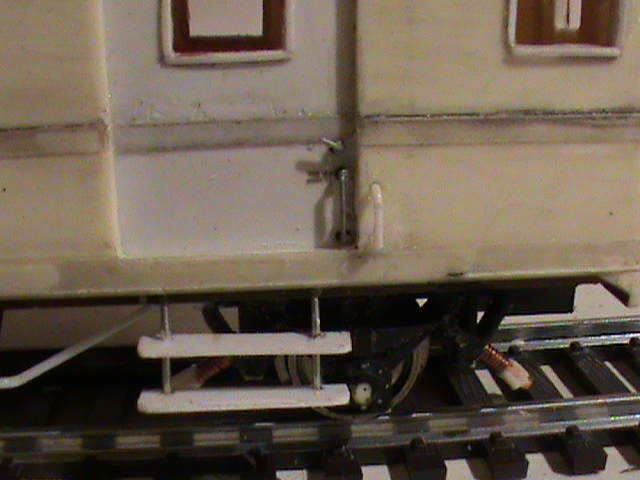

A quel punto ricreai gli ammortizzatori a molla sulle sale, avvolgendo filo di rame su di un filo d'ottone d. 0,5 mm.
153,92 KB
144,49 KB

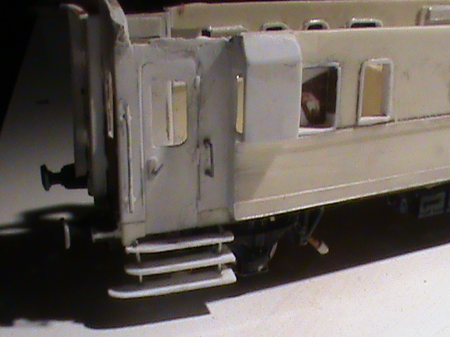

Ho costruito, utilizzandi filo d. 0,5 mm di ferro e plasticard Sp. 0,3 mm le scalette dfi accesso al vestibolo ed al bagagliaio
12,07 KB

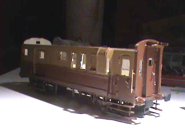

Dopo aver terminato tutte le modanature del caso, ho iniziato la verniciatura in Castano/Isabella.
142,6 KB

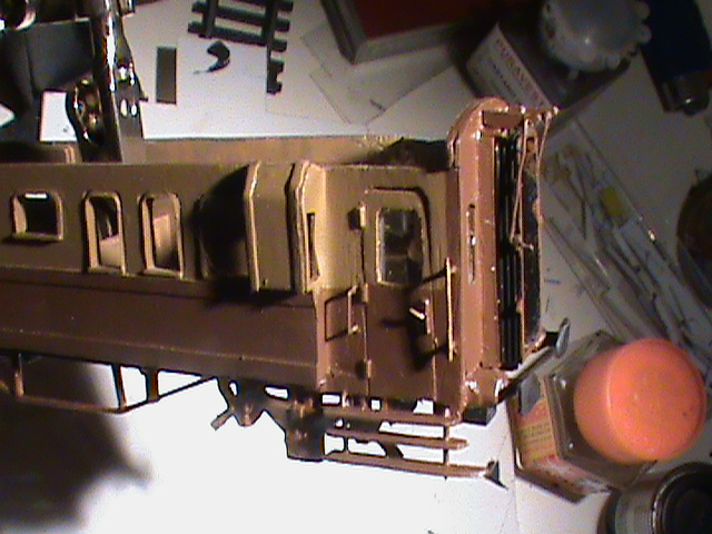

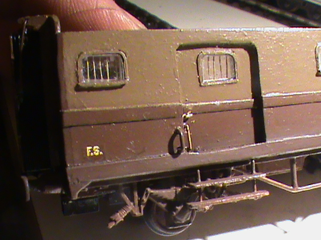

Ho quindi inserito i particolari del caso: Mantici, maniglie, mancorrenti, supporti e quant'altro occorresse.
154,1 KB
Ho installato i vetri, utilizzando policarbonato sp. 1 mm e le griglie protettive con filo di rame sp. 0,3 mm.
154,1 KB

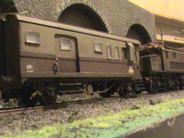

Questo è il risultato finale. agganciato alla mitica E626 Roco.

Adolfo. I finestrini:
Dopo aver tagliato a sagoma la plastica, vi inserisco una cornice (autocostruita) in plasticard sp. 0,5 mm, larga 3 mm.
139,19 KB
Ovviamente vuole poi aggiustata di lima. In questo modo hai la riproduzione della cornice esterna ed un ottimo supporto per il vetro.
