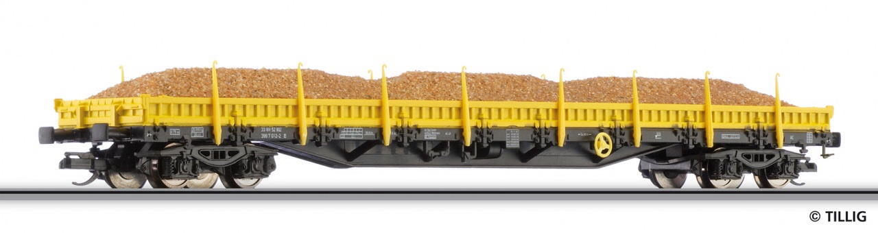

Durante l'ultima borsa di Novegro, ho comprato questo carro pianale a sponde basse...
107,35 KB
Però in questa configurazione non mi soddisfaceva tanto, quindi perché non elaborarlo?
Già ma come??[8]

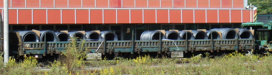

L'idea mi è venuta navigando sul forum di TuttoTreno dove, in una discussione di carichi per vagoni, ho trovato questa foto...
112,82 KB
"Ecco e' lui" ho pensato, e così mi sono messo all'opera.

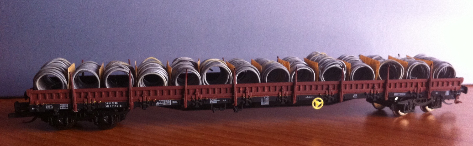

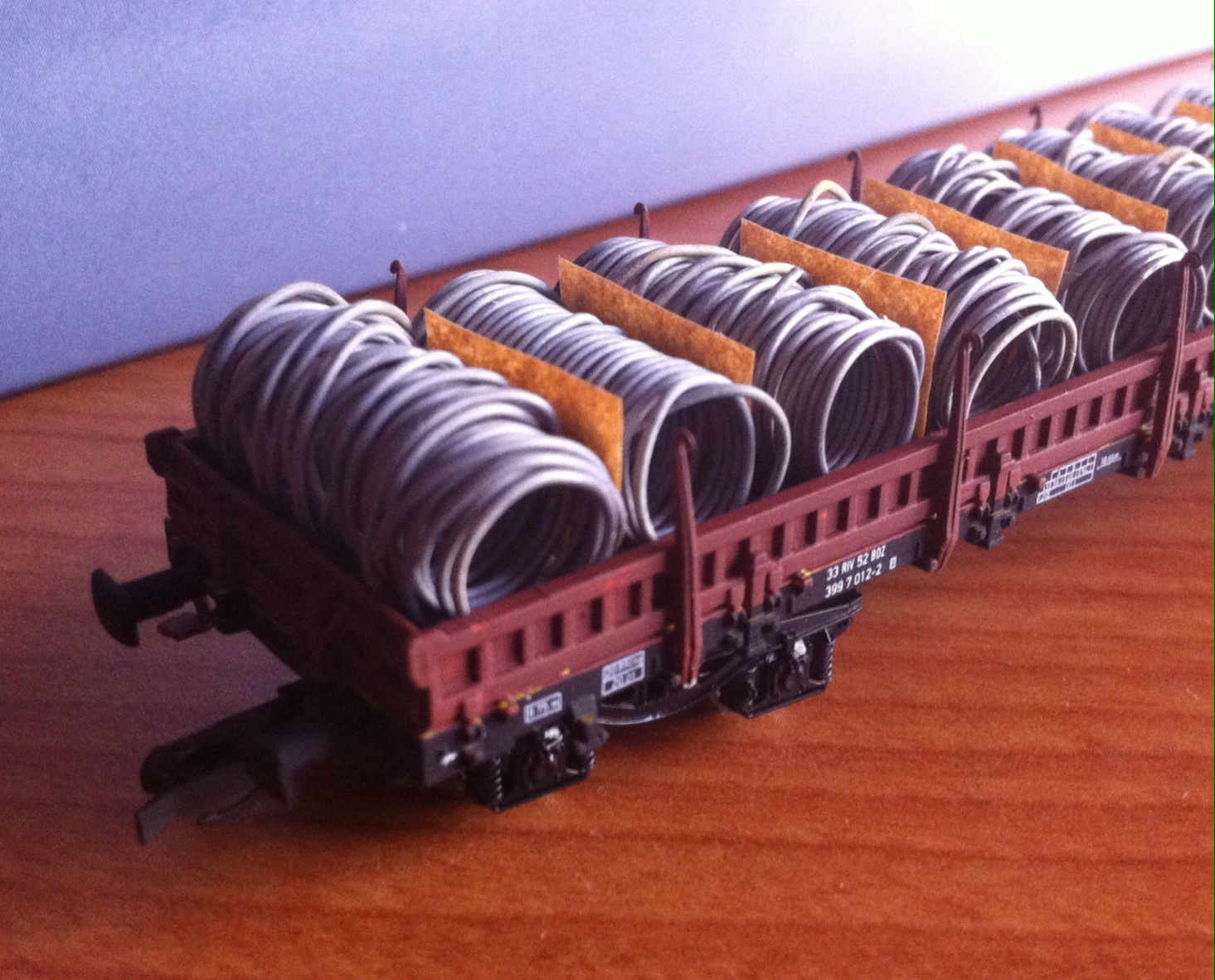

Ed ecco il risultato !! :cool:
362,21 KB
504,58 KB
Il carro è stato verniciato in rosso vagone tramite pennello.
Il carico di bobine e' fatto con piccoli rotoli di filo di ferro zincato e passato su una fiamma per togliere la lucentezza della zincatura e farlo assomigliare il più possibile ad acciaio grezzo non finito.
Il tutto è condito con degli spaziatori in carta per imitare gli spaziatori usati per evitare contatti e danni tra le matasse durante il trasporto.
Sono soddisfatto del risultato: poca spesa (il tutto è costato un paio di € carro escluso)e molta resa!!
Dimenticavo....ovviamente il carro è in scala rigorosamente TT!!

Bella idea questo carro di bobine. La sezione del filo però mi sembra un po'spessa. Forse mi sbaglio.. Ho un brutto difetto: non riesco a darmi pace se trovo anche una minima pagliuzza leggermente fuori scala. Ragion per cui per autocostruirmi qualcosa ci metto una vita [:(!] porta pazienza.

Diciamo che le matasse potrebbero essere cavi per funivie, ma l'idea è buona.

In effetti, dalla foto, la sezione del filo appare un po' "abbondante", ma dal vivo si nota molto meno. :razz:

Sono d'accordo con Matteo per quanto riguarda la sezione del filo, più che altro perchè al vero con una sezione del genere, non sarebbe possibile avere matasse così piccole, è comunque un buon colpo d'occhio!

Bravo Roberto. Ottimo lavoro. Per quanto riguarda i cavi, e' vero che l' occhio meccanico della fotocamera inganna le
proporzioni degli oggetti. Saluti. Egidio. :cool:

Bel lavoro, ottima idea ben realizzata. La verniciatura a pennello mi sembra perfetta ! Niente da invidiare ad una fatta con l' areografo. Bella l' idea delle matasse, concordo con gli amici, sono di sezione un po' grossa, ma bisognerebbe vedere il risultato ad occhio nudo.

Per il filo non c'è problema, appena troverai la sezione giusta potrai sostituire i rotoli.
