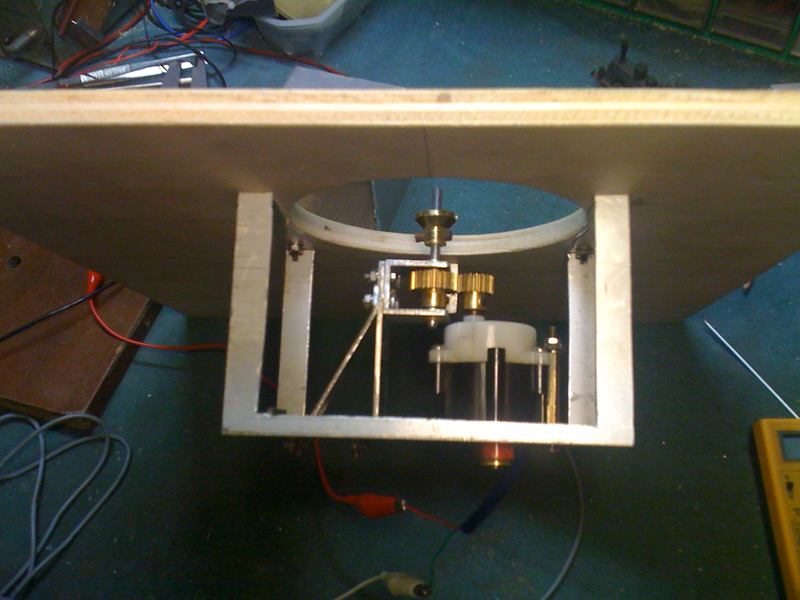

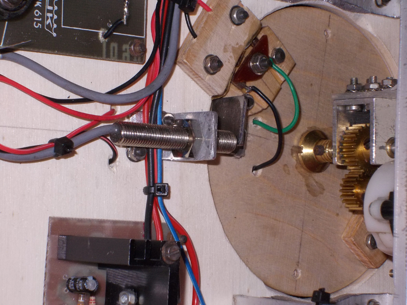

Ciao Giuseppe, io ho costruito una piattaforma giracarri per il mio plastico di Paratico utilizzando un motorino con riduzione e ingranaggi del mitico "meccano". Essa ruota a 180 gradi e i due stop con un magnete ottico che si trova nei negozi di elettronica.
