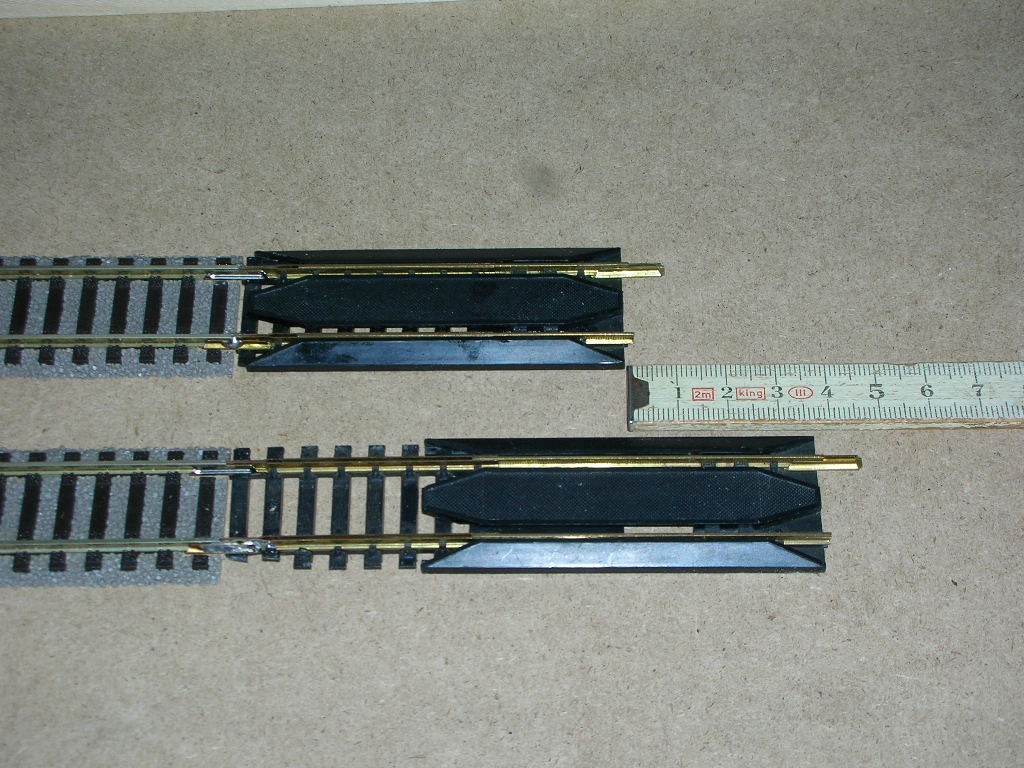

Mentre si predispongono le guide ricordo che esiste anche una soluzione semplice semplice: i binari allungabili.
Sono della Fleischmann in codice 100 sia con massicciata (Profi) che senza (Modello). Io li sto utilizzando nei segmenti del ponte sul fiume Po. Opportunamente camuffati come passaggi a raso sono di una estrema praticità.
Ecco un esempio di un binario Modello fissato su un rettilineo Profi.

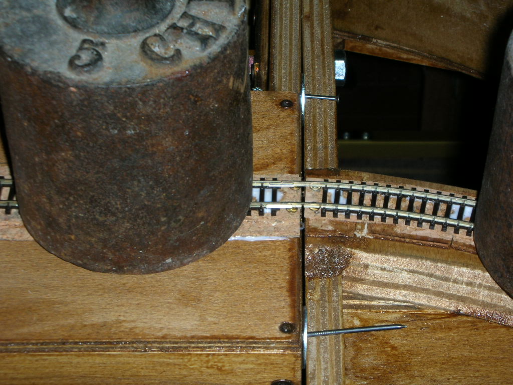

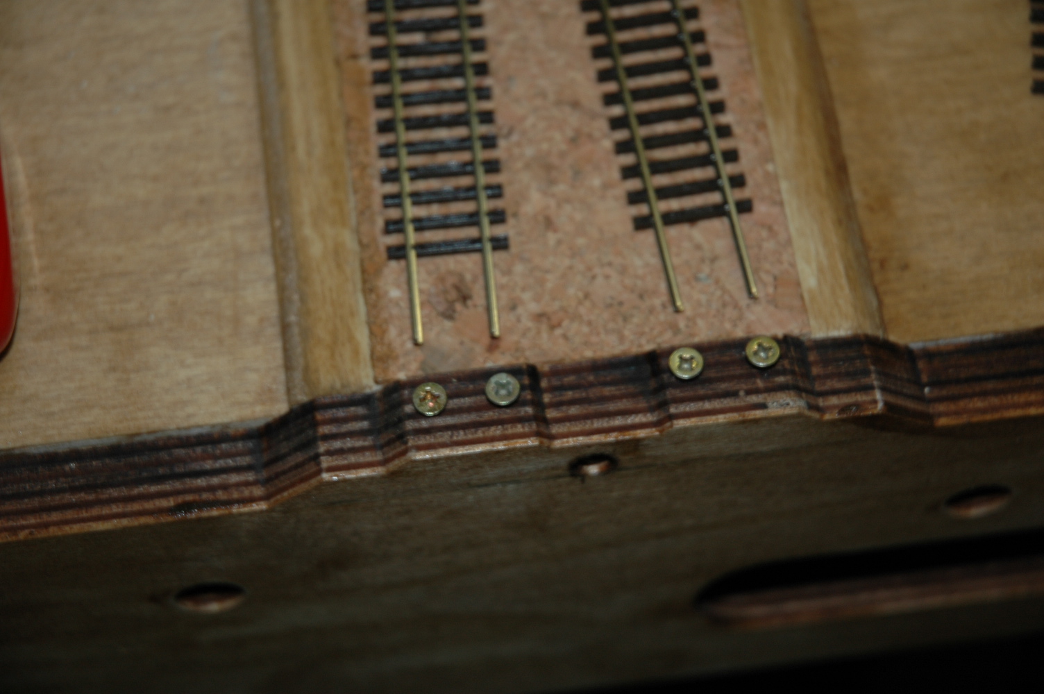

In ogni altro caso uso le classiche viti di ottone avvitate vicino al bordo di giunzione e tenute alla stessa altezza delle traversine
424,33 KB
Nel caso di giunzioni tra moduli senza testate specifiche e dime come aiuto, non faccio altro che mettere in posizione i rispettivi moduli, fissare le viti di ottone e poi posare i binari.
In particolare inserisco un paio di rondelle, una per parte, tra i due moduli, dello spessore del flessibile con cui andrò a tagliare le rotaie.
Tolgo qualche traversina in corrispondenza delle viti e poso i binari.

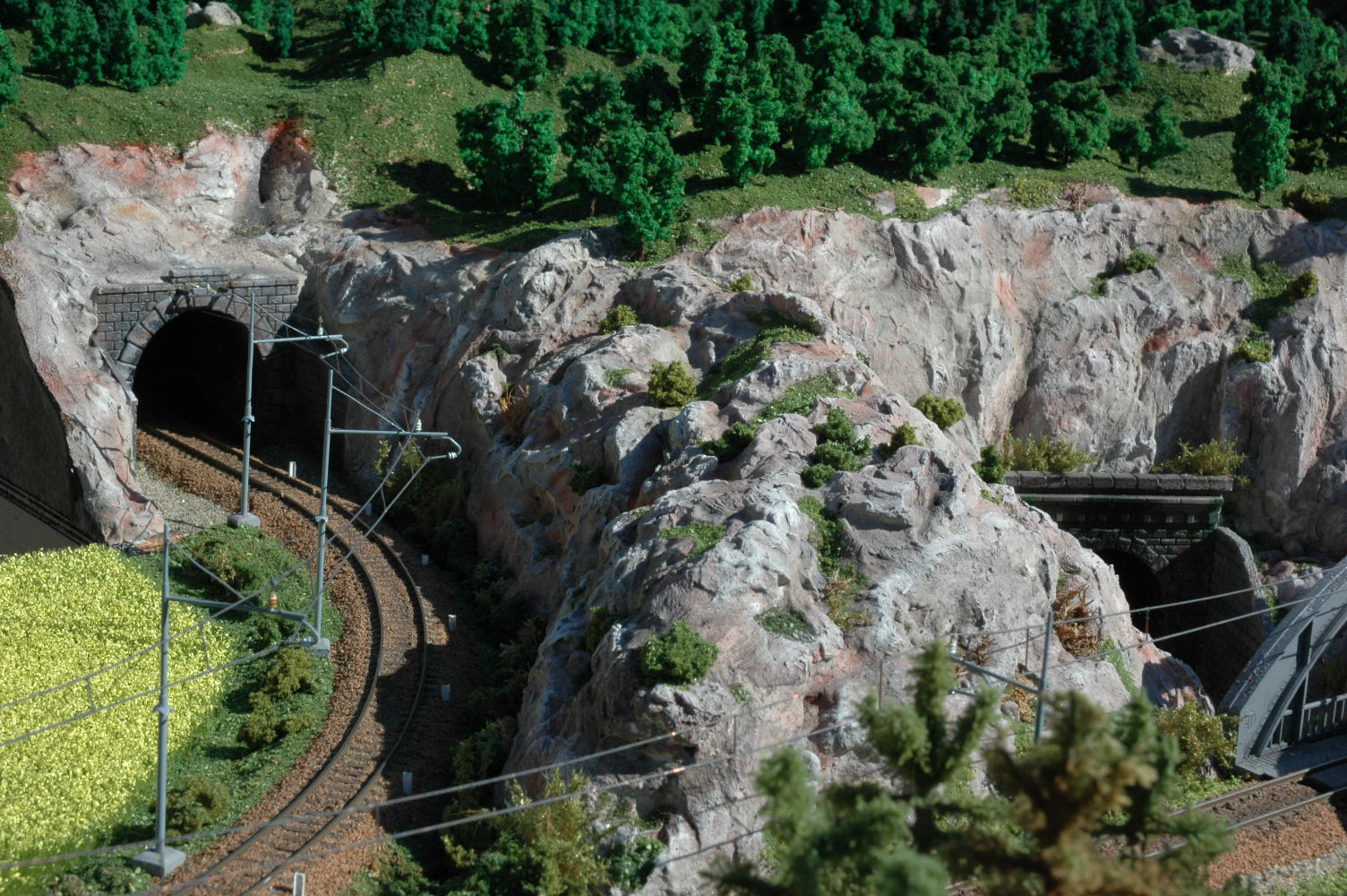

Fatte tutte le verifiche del caso procedo alla saldatura a stagno delle rotaie alle viti; consiglio di dare una limata superficiale alla testa delle viti in modo da favorire la saldatura. Qui vedete l'ingresso nella galleria dell'orso in fase di costruzione.
175,02 KB
184,7 KB
Una volta saldate le rotaie e riverificato il tutto procedo a tagliare le rotaie con un disco flessibile azionato dall'immancabile Dremel.
A questo punto si tolgono le rondelle, si limano i monconi di rotaia e si riaffrontano i moduli per verificare il risultato finale.
416,45 KB

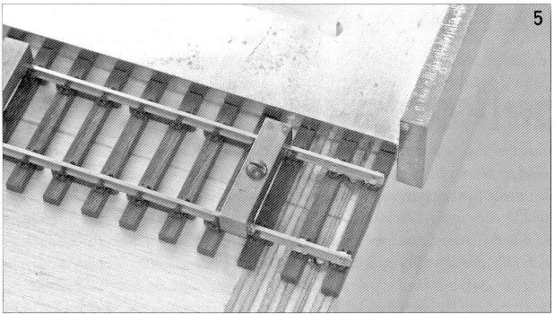

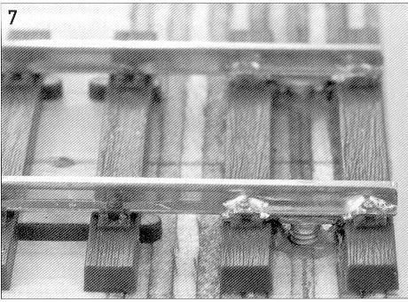

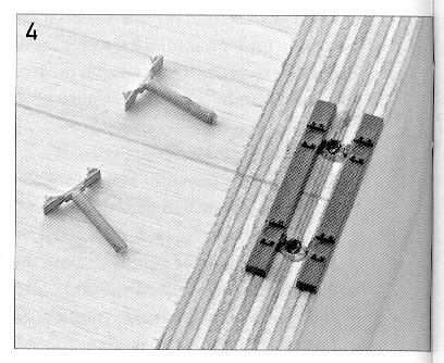

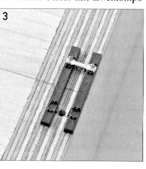

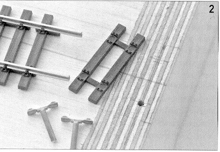

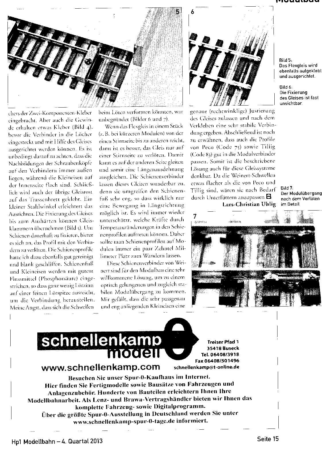

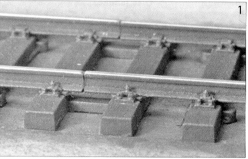

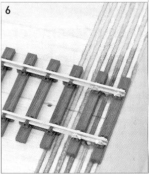

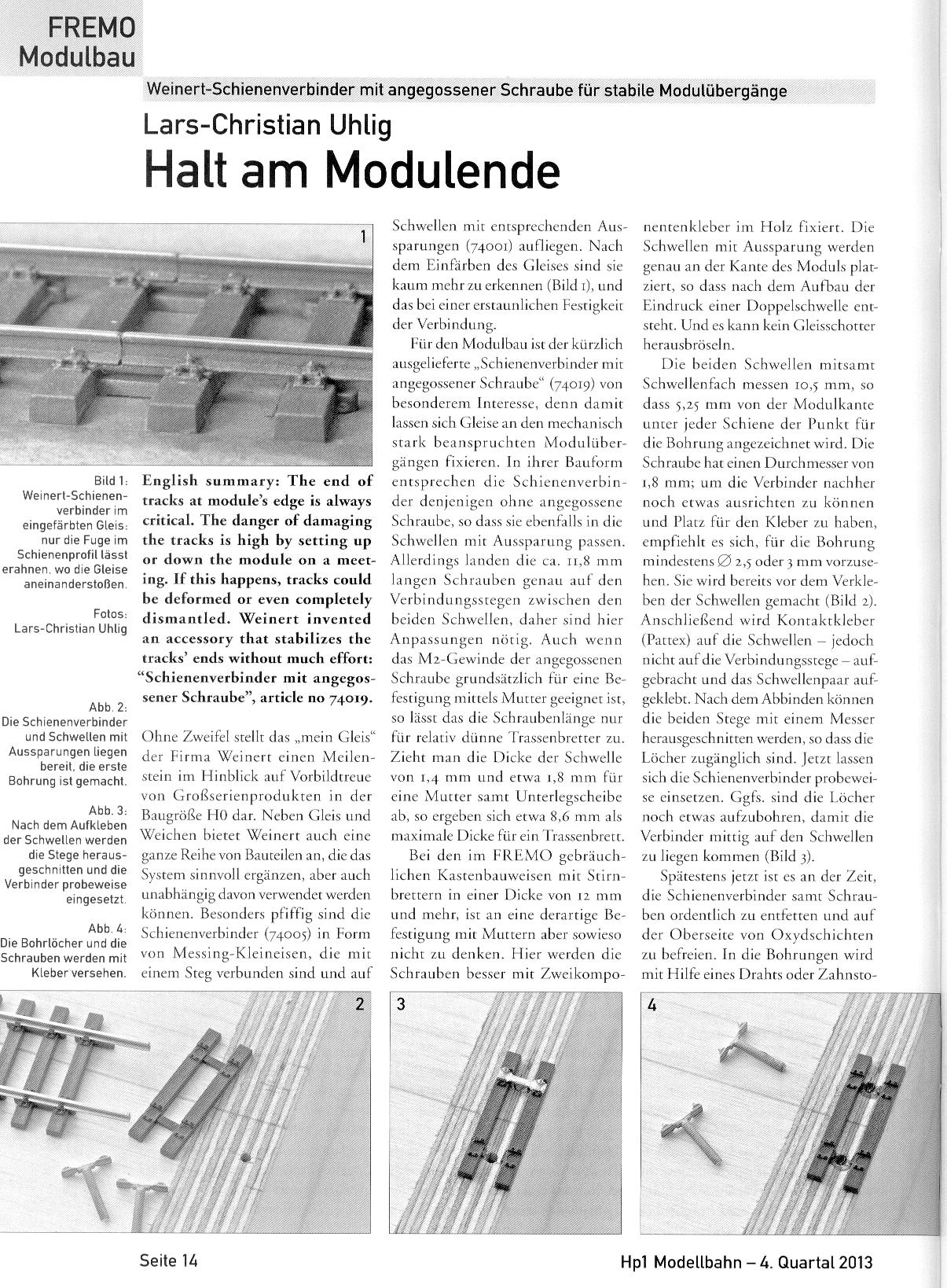

Oggi ho ricevuto la rivista periodica come socio Fremo; è in tedesco ma le immagini rendono l'idea di un sistema molto elegante ideato da un modellista.
Al posto delle classiche viti su cui saldare i monconi questo sistema propone dei pioli fatti a T di materiale facilmente saldabile al fungo della rotaia. Lascio spazio alle immagini scannerizzate e all'articolo, per chi volesse provare a tradurre.
47,58 KB
36,02 KB
43,12 KB
30,09 KB
31,63 KB
63,55 KB
48,62 KB
453,41 KB
453,04 KB
