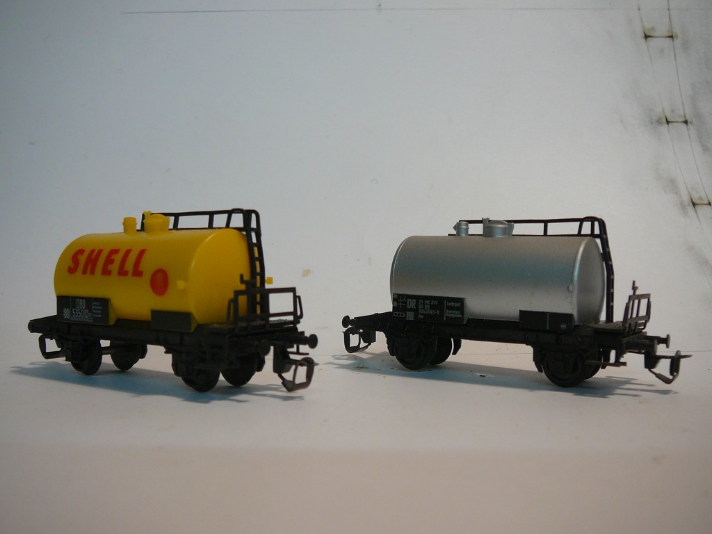

Qualche tempo fa avevo letto questo post di Josef
http://www.scalatt.it/forum/topic.asp?TOPIC_ID=8695
e mi è venuta l'idea di provarci ma in scala TT.
Sulla baia ogni tanto si trovano in offerta a buon prezzo questi carri Berliner con cui si potrebbe creare un convoglio con una decina di carri.
98,75 KB
Dato che non ho mai elaborato nulla vedremo cosa ne uscirà.

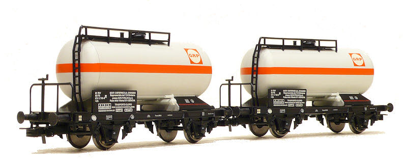

L'obiettivo sarebbe quello di farli diventare così:
48,67 KB
e poi di sporcarli a dovere :cool:

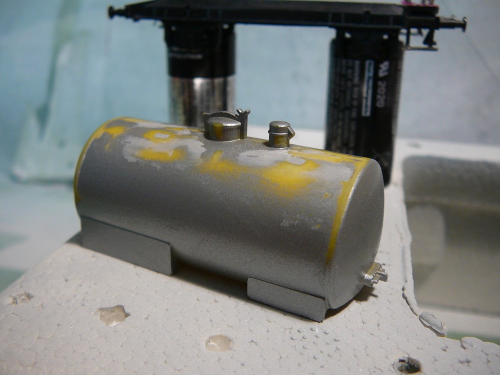

Ho fatto qualche passo avanti con il primo carro, diciamo il carro cavia su cui provo le elaborazioni.
Ecco qualche foto.
Ho smontato il carro nei pochi pezzi di cui è composto.
Dalla cisterna ho rimosso con limette e carta vetrata quello che non serve e stuccato i buchi per fissare la scaletta:

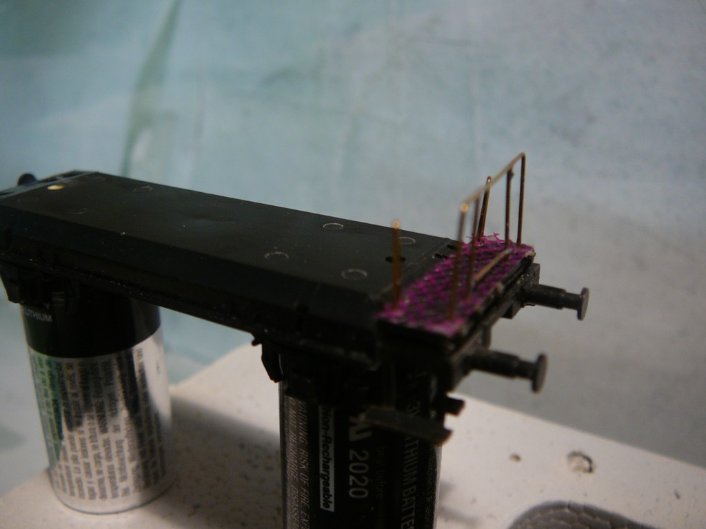

117,58 KB
Al carro ho sostituito righiera e applicato il tulle per simulare il piano antiscivolo

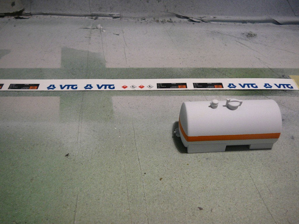

Qui invece c'è la cisterna colorata e le decal stampate con la inkject:
169,8 KB

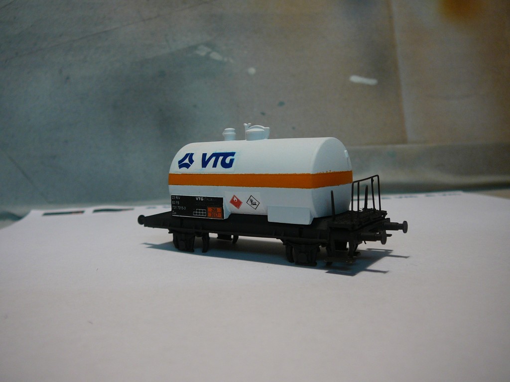

Sono arrivato qui:
103,22 KB

Bravo Carlo, ottima lavorazione e colorazione.
Messaggi: 23568
Re: Elaborazione carri cisterna - scala TT
#19 Messaggio da Andrea »
Mi pare sia venuto molto bene, poi lo dovrai sporcare adeguatamente.
Per questo lavoro non si potrà però usare photoshop!

Ora sto cercando di ricostruire le scalette, poi una passata di trasparente e poi proverò la sporcatura.
Due domande:
-la striscia arancione mi è venuta sbavata (ho usato un nastro di carta), avete qualche suggerimento per farla meglio ?
- ho fatto le dacal usando l'apposita carta per inkject e trattandole con trasparente satinato in bomboletta. Stranamente però il blu (e solo quello) tende a sbavare e lasciare aloni quando si bagna.

Messaggi: 6505
#24 Messaggio da roy67 »
Il blu ha tendenza a sbavare.. Non ho mai capito il perché. E' forse inchiostro Epson?
Magari scopriamo l'arcano mistero.
Comunque, leggera sbavatura a parte (che penso scompaia con la sporcatura) hai fatto un lavoro magistrale. :cool: :cool: :cool: :cool:
#25 Messaggio da Massimo Salvadori »
Mi sembra un bellissimo lavoro ! Quei carri faranno un figurone !
Le ringhiere come sono state realizzate ?
