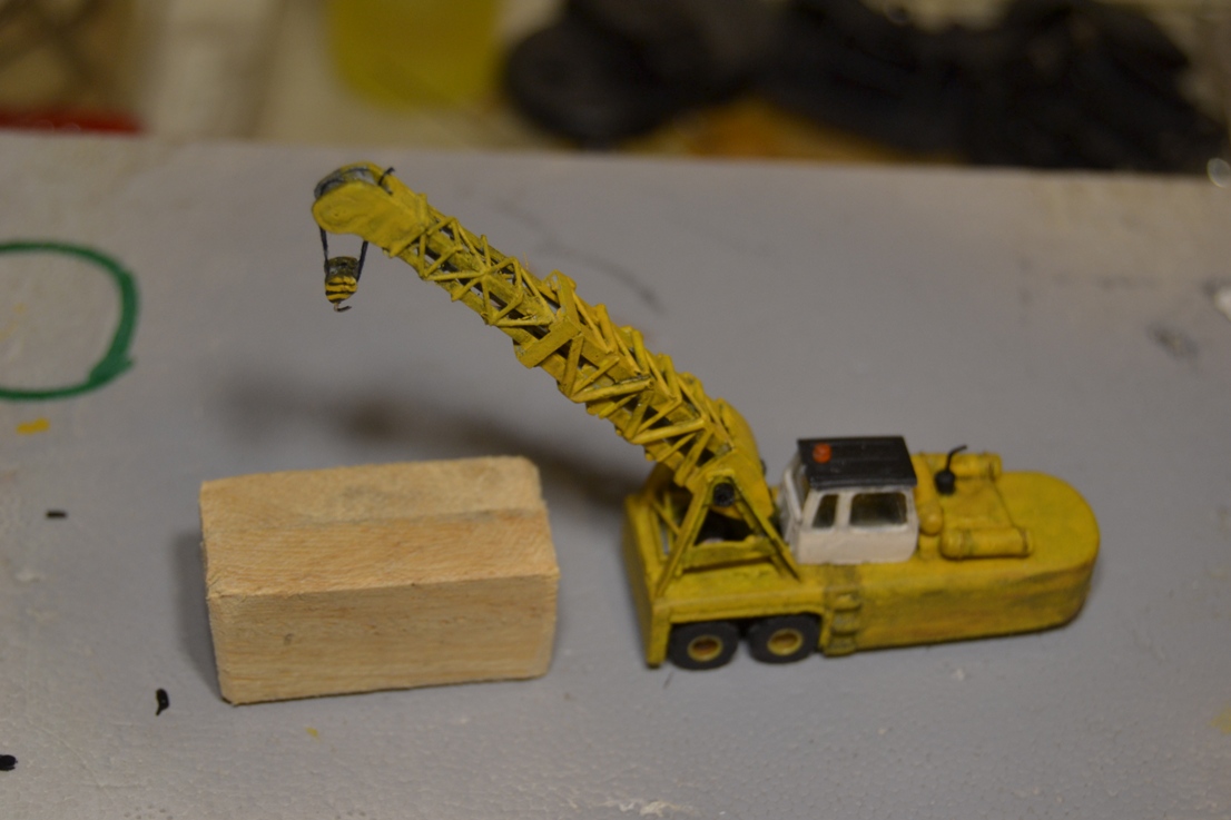

Quest'oggi ho preparato il simulacro del blocco di marmo con le misure fornite dal nostro Presidente (e qua scatteranno colpe.... :cool: :cool: :cool: )
Con tali misure ho potuto preparare la "tirata" di sollevamento della gru.

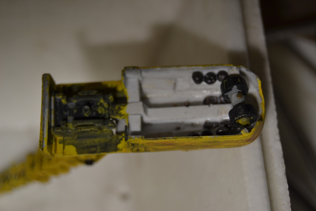

Per prima cosa ho preferito creare un po' di contrappeso posteriore... E' costruita di plasticard e forex.. Non di acciaio con contrappesi in ghisa.... :wink:
Quindi ho riempito le zone sottostanti posteriori con piombini da pesca.... :wink:

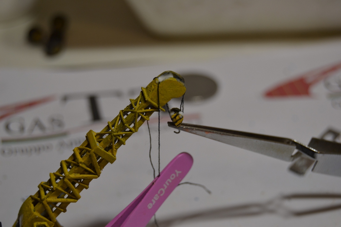

Una volta asciugata la colla ho girato la gru e ho teso uno dei cavi:
252,56 KB
Poi, sempre dopo che la colla si fosse asciugata, ho teso l'altro cercando di bilanciare la trazione
221,89 KB
223,1 KB

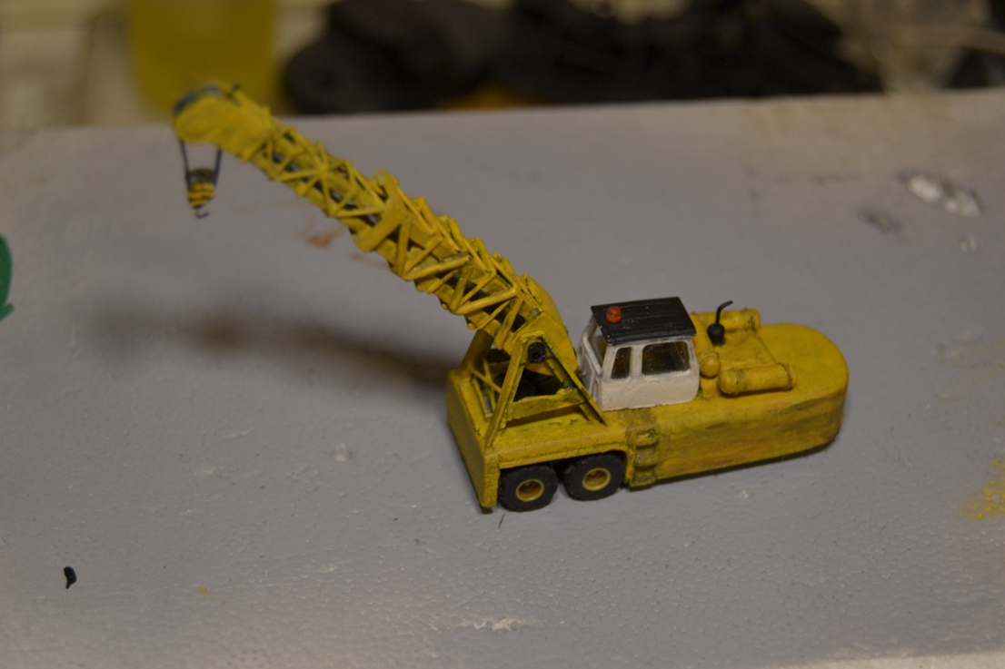

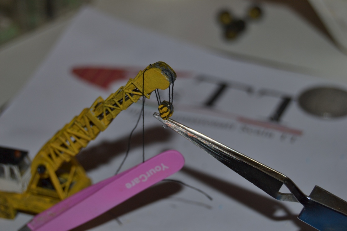

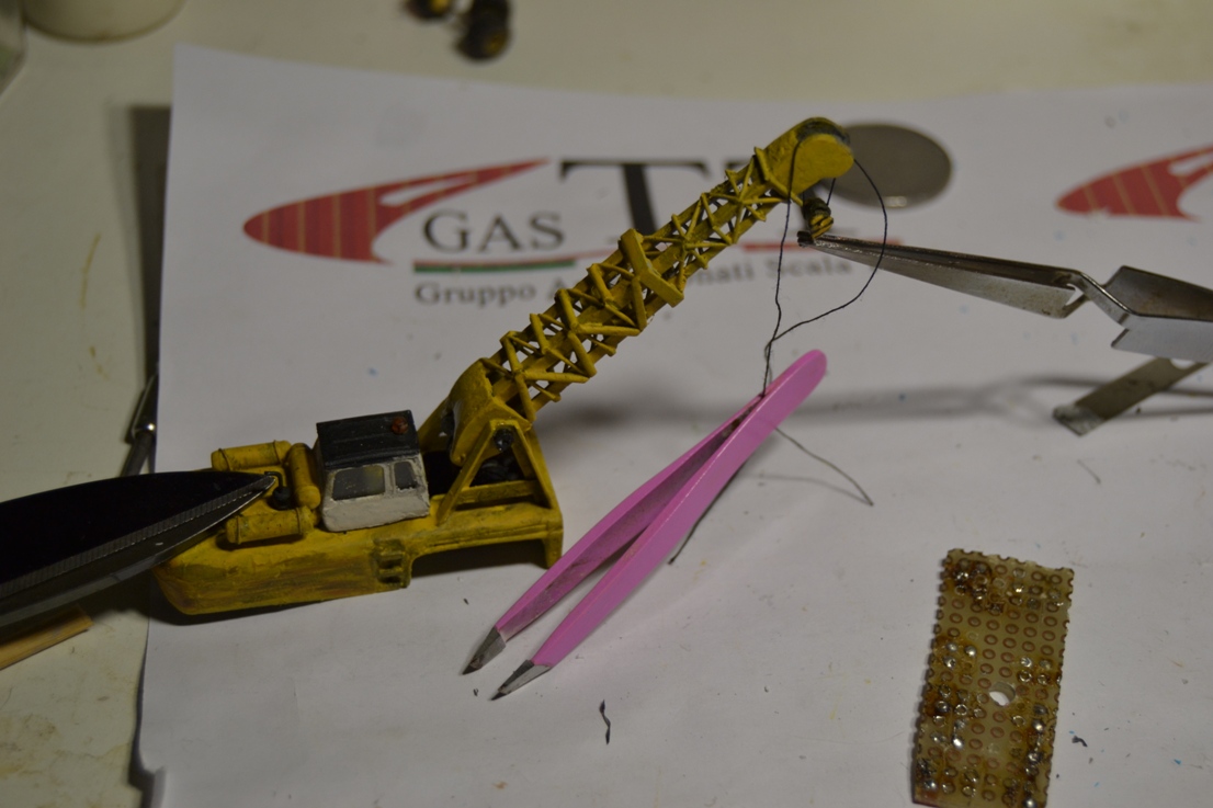

Ecco la gru "Bellotti" pronta ad essere messa in moto....
240,45 KB
E qui ripresa mentre si accingeva a sollevare il simulacro di blocco di marmo da 25 tonnellate:
232,3 KB

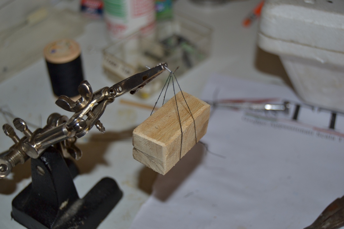

Come anticipato ho preferito preparare il "tiro" (così i gruisti si esprimono) prima di Novegro, in modo che il venerdì mattina la colla sia asciutta e ben salda.
Ecco quindi i cavi in tensione sul simulacro:
234,84 KB

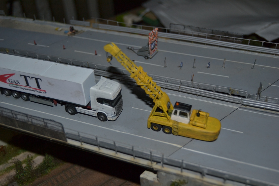

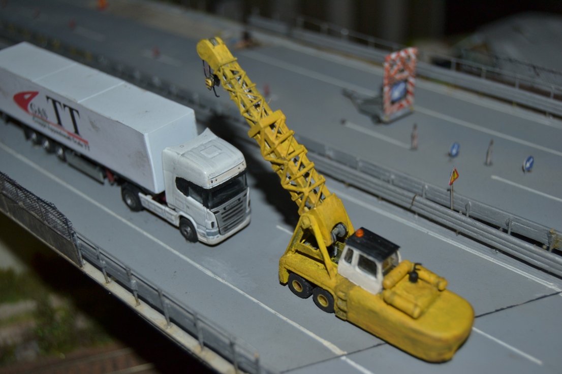

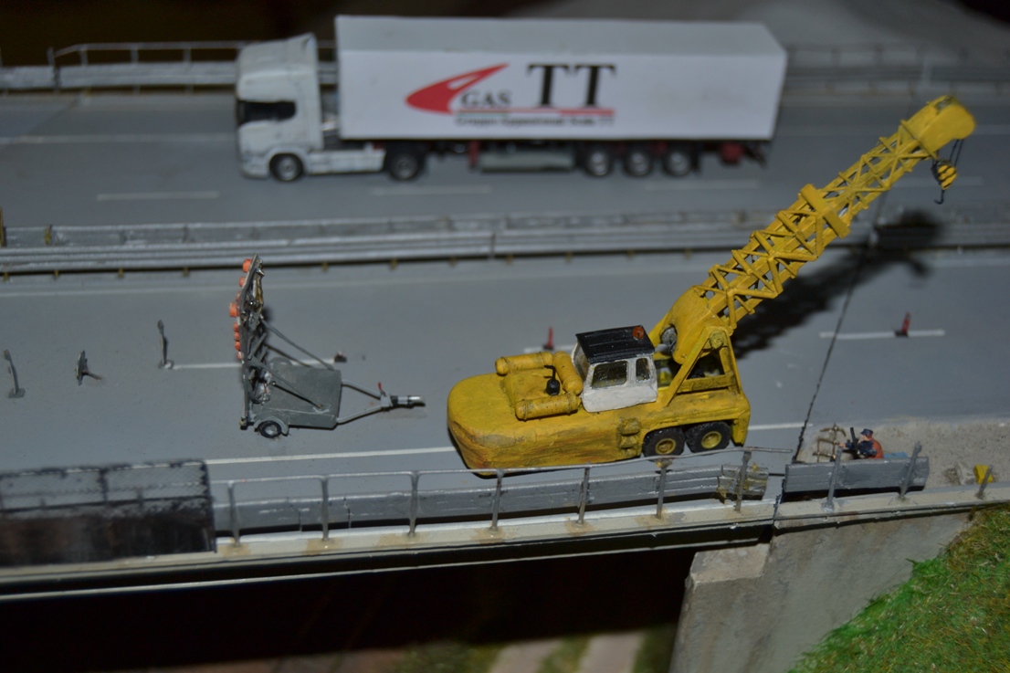

Posso dire che la gru "Bellotti" per la cava di marmo è terminata.
Ecco alcune foto mentre fa manovra in area "lavori in corso".... Solo per verificare la scala, proporzioni ed il colpo d'occhio.... :wink:
295,52 KB
286,91 KB
268,06 KB
285,79 KB

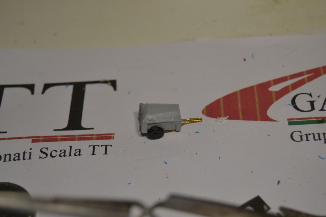

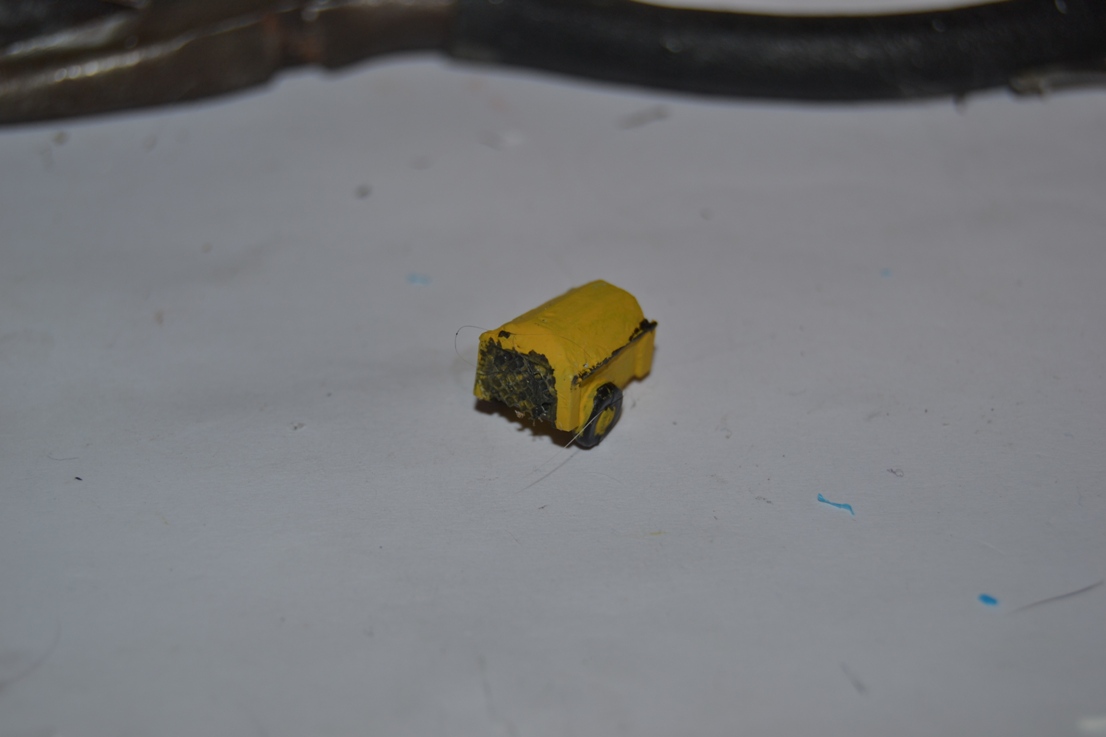

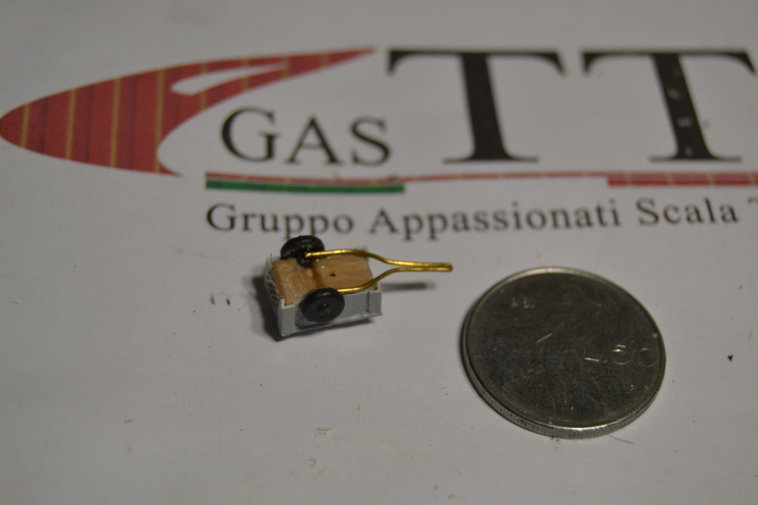

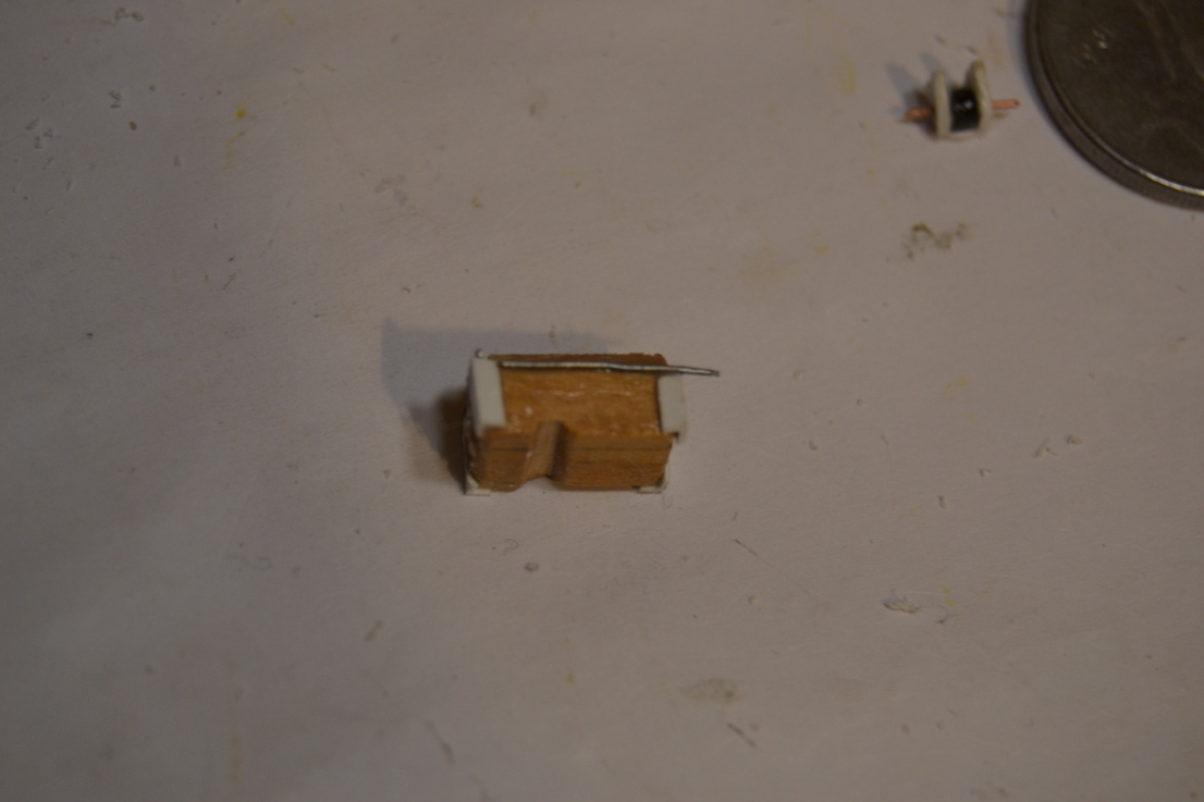

Per prima cosa ho tagliato e sagomato a lima un pezzo di legno, incollandovi pezzi di angolare evergreen agli angoli uniti da filo metallico diametro 0,5 mm
198,49 KB

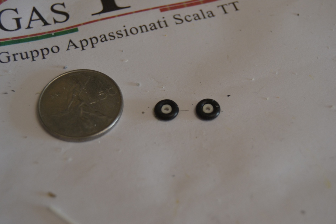

Poi ho costruito le ruote, incollado del tubo diametro 2 mm all'interno di O-Ring diametro 4 mm.
216,71 KB
Con filo di ottone ho costruito il gancio di traino e l'ho incollato sotto al pezzo di legno, fra le ruote
212,35 KB

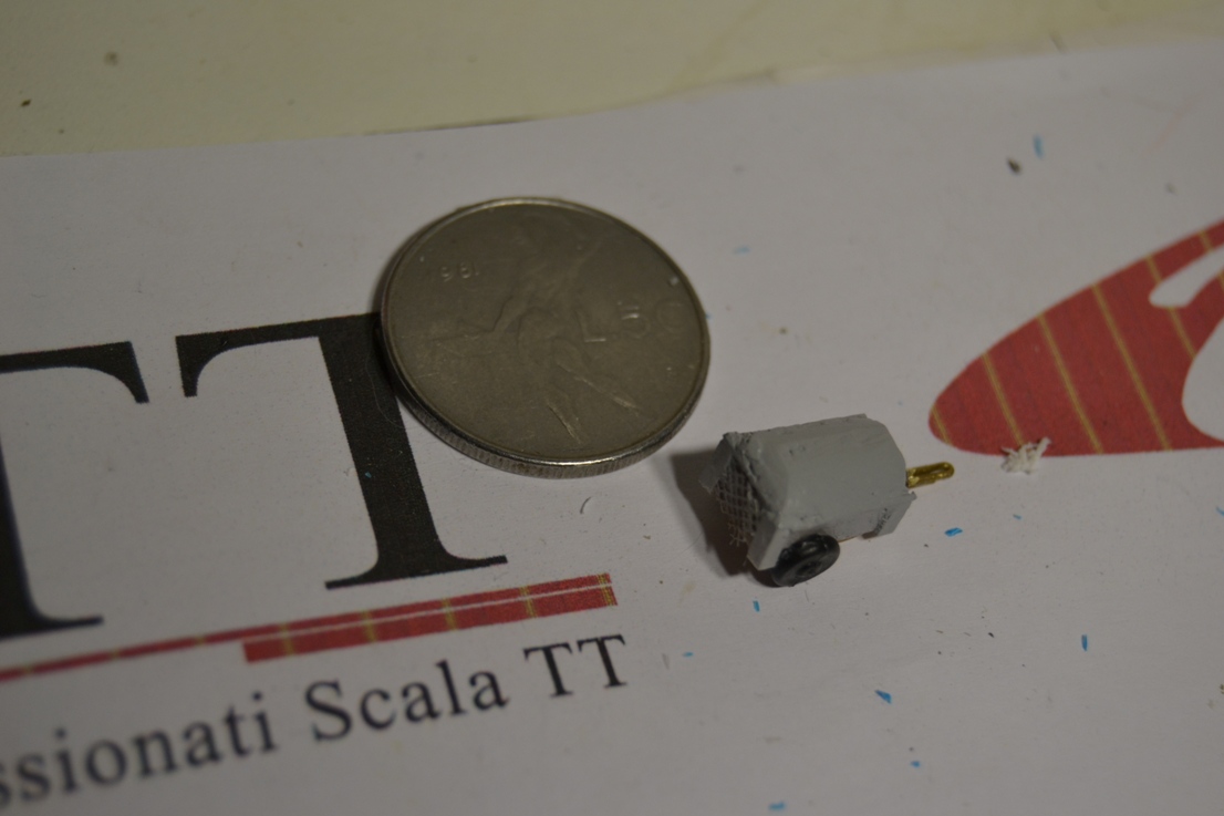

Una bella stuccata con stucco Molak ed unas verniciata con Primer per mettere in evidenza le imperfezioni
204,88 KB
210,2 KB

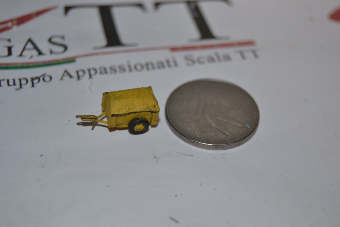

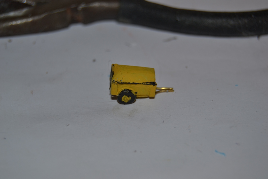

Quindi una prima mano di vernice gialla e rifiniture nere....
178,96 KB
177,47 KB
192,94 KB
Ora è in attesa della mano definitiva di vernice, per aggiustare le imperfezioni, una mano di trasparente Tamiya.... et voilà....

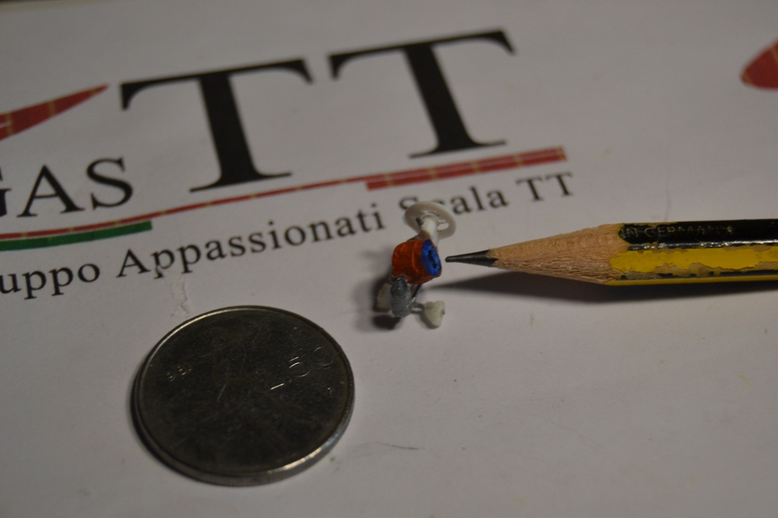

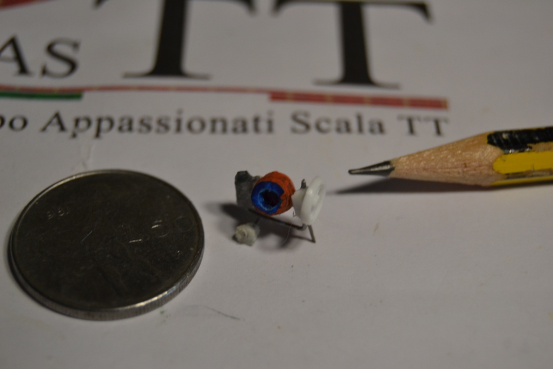

Era però necessario l'accessorio che fa funzionare. Non serve a nulla un compressore senza il martello pneumatico..... :wink:

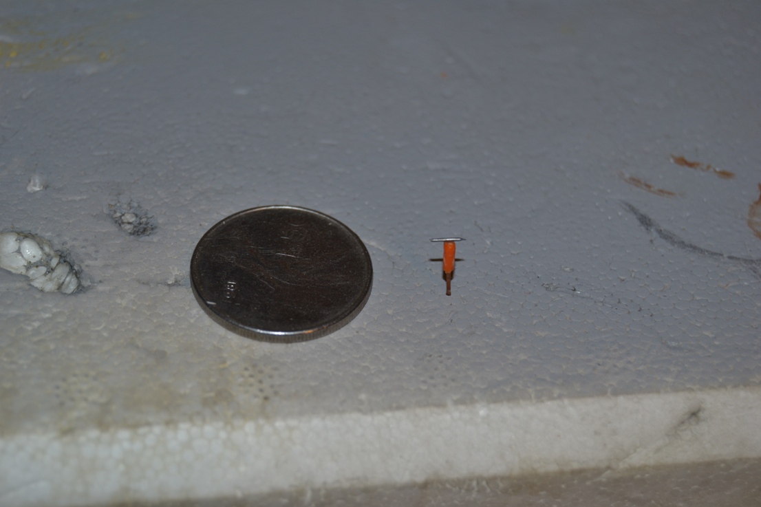

Pezzo di plastica diametro 2 mm, lungo 4 mm.
Forato assialmente da un lato diam. 0,8 mm ed innestatovi un pezzo di filo di rame di tale misura. Inizialmente ho anche incollato, in testa, un pezzo di 0,5 mm radialmente.....
231,82 KB
... Poi, considerato l'estrema delicatezza, ho preferito forare radialmente ed incollare il filo nel foro.. Poi ho verniciato:
253,39 KB

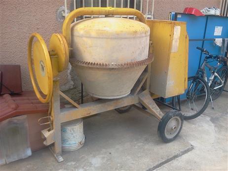

Cercando sul web ho trovato questa usata......
26,87 KB

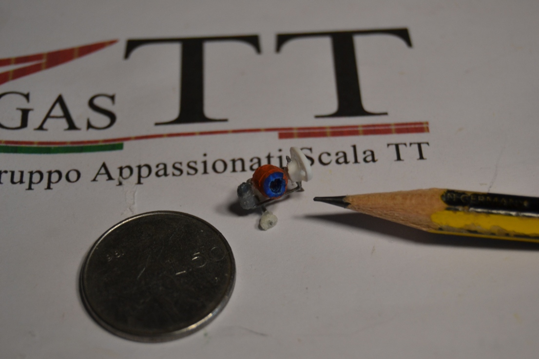

Ed ecco qua una bella betoniera da cantiere da 350 Lt in scala 1:120 (ancora da limare, smussare, sbavare e verniciare.... [:I]
226,26 KB
226,13 KB
212,2 KB
