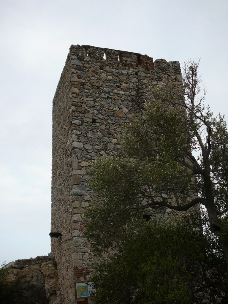

bel progetto e ottimo inizio !!
Se vuoi interrompere la monotonia del color pietra protresti anche inserire qualche mattone.
Ho notato che spesso venivano usati, probabilmente perchè già squadrati (o più facili da squadrare) rispetto alle pietre.
Questa è una torre a punta Crena (Savona)
640,61 KB
637,53 KB

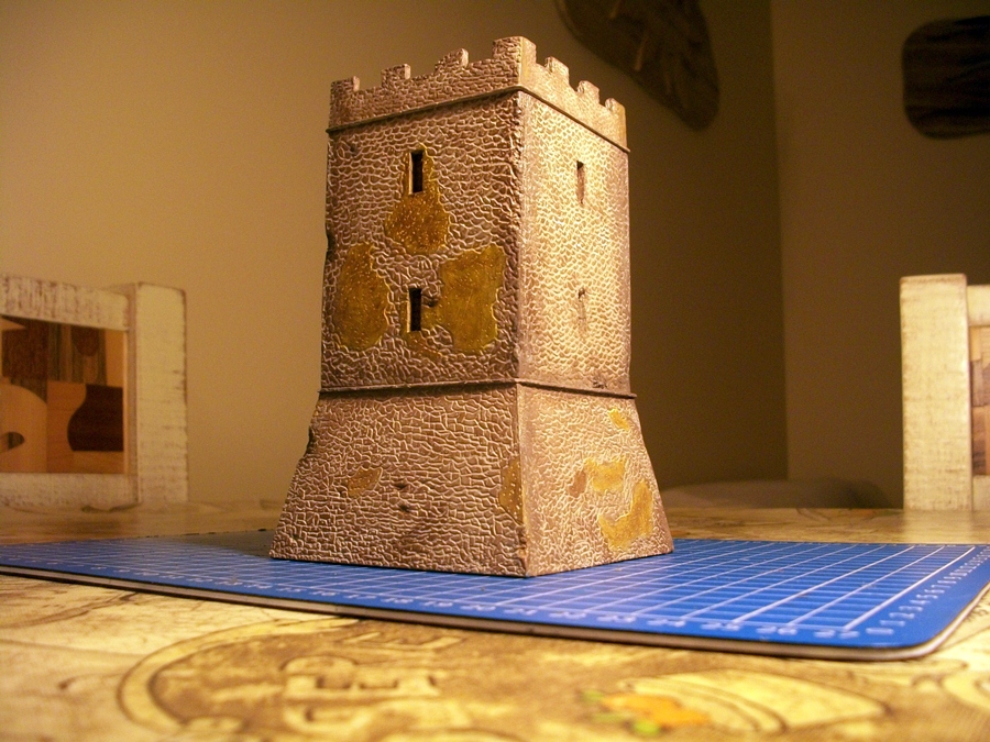

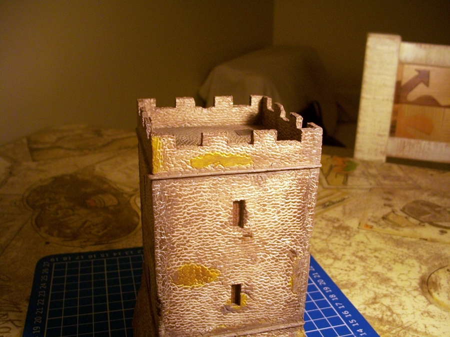

Re: Autocostruzione Vecchia Torre in scala TT
adobel55 ha scritto:
Il lavoro prosegue !!
http://www.scalatt.it/public/data/adobe ... 0_4734.JPG[/img]
297,89 KB
304,61 KB
Caspita Adolfo, riesco solo ora a vedere gli sviluppi.
Ti faccio i miei complimeti, mi pare un ottimo inizio!
Per la colorazione mi associo a quanto detto da Fabrizio.

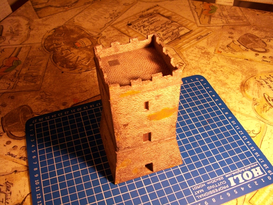

314,16 KB
302,02 KB
Perbacco Adolfo !!!!!
è già una meraviglia....

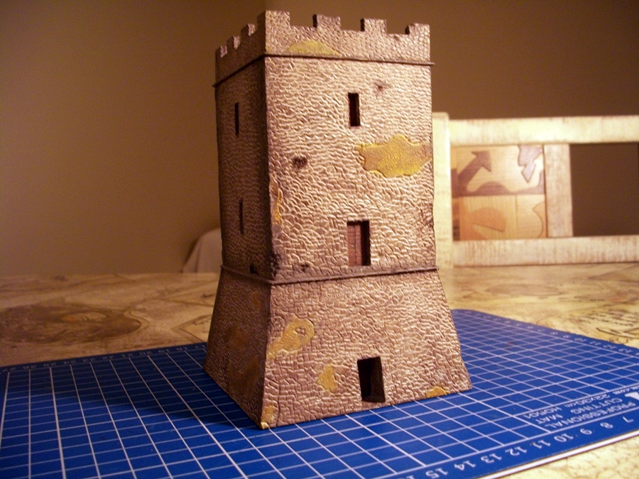

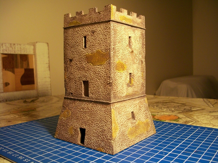

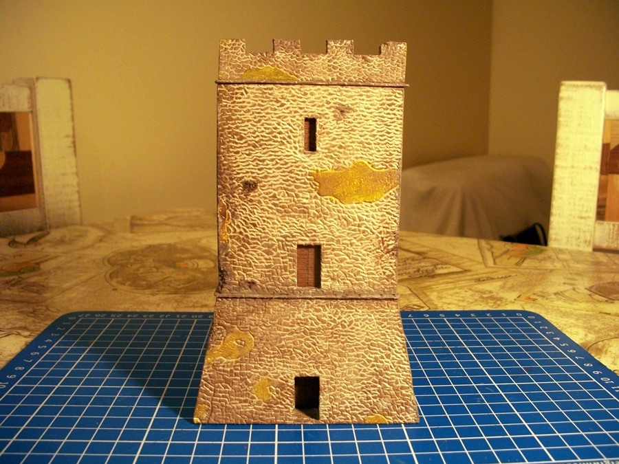

Spero siano di gradimento.
A presto.
449,42 KB
412,42 KB
388,75 KB
396,72 KB
448,49 KB
483,89 KB

Troppo buoni.
Si Girolamo ho usato il forex da 3 mm per il corpo della torre e da 1 mm per le due intersezioni.

1) ricerca di foto torri di avvistamento
2) determinazione delle misure e stesura del progettino
3) scelta del materiale forex da 3, 2 e 1 mm
4) disegno sul forex da 3 mm dei pezzi componenti il corpo composto di tre blocchi, base, torre e merli, divisi da due piattaforme in forex da 1 mm
5) taglio dei pezzi
6) incisione delle pietre con una matita
7) prima mano di vernice primer grigia
9) colorazione di fondo con mix giallo chiaro e Po marrone diluiti con acqua
10) colorazione finale con pennello asciutto con mix colore marrone e giallo sabbia
11) dove necessario stuccatura e ricolorazione
12) riproduzione porte e finestre da cartoncino marrone con incisioni per simulare il legno
- roy67
